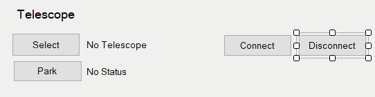

Private Sub Button1_Click(sender As Object, e As EventArgs) Handles DisconnectButton.Click
        MyTelescope.Connected = False
        MyTelescope.Dispose()
        MyTelescope = Nothing
        IsConnected = False
        ConnectButton.Enabled = True
        DisconnectButton.Enabled = False
        LogState.AppendText("Driver Disconnected..." & vbCrLf)
End Sub

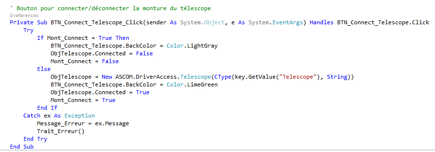

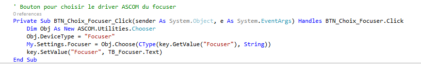

Dans mon programme où je récupère les coordonnées équatoriales de la monture, voici les différentes lignes en vb.net qui me permettent de connecter/déconnecter la monture :
La déclaration : Public ObjTelescope As ASCOM.DriverAccess.Telescope
La partie de l'écran où se trouve le choix du driver et la connexion de la monture :
Les procédures associées aux boutons :
Pour la connexion, le même bouton  permet alternativement de connecter la monture lorsqu'elle n'est pas connectée et de la déconnectée lorsqu'elle l'est.
La couleur de fond du bouton change en fonction de la connexion/déconnexion.
La variable "Mont_Connect" mémorise l'état de connexion pour la bascule.
En fait, vis-àvis d'ASCOM, il n'y a concrètement que la variable ObjTelecope.Connected qui est permutée à True ou False.
Ça fonctionnait sans problème, mais ça fait longtemps que je n'ai pas testé.
Peut-être qu'avec EQMod, il faut une gestion particulière.

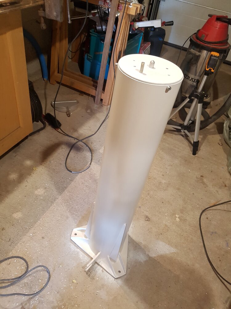

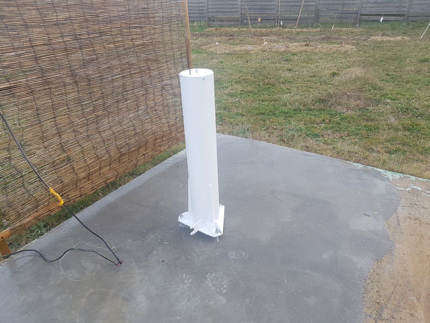

Il y a 17 heures, Raphael_OD a dit :
Superbe finition peinture pistolet ?
V33 en bombe, 2 couches, sur 2 couches de rustol antirouille. De près c'est pas parfait mais ça devrait tenir le coup. J'ai mastiqué toutes les rencoignures, les soudures mal foutues histoire de pas avoir de nids a rouille.
Demain je scelle les gougeons de 12mm dans la dalle et je remplis la colonne.
Edit:
pour eviter une oxydation qui se produit à long terme entre alu et acier, mes vis radiales qui fixent la platine au sommet de la colonne sont enduites d'une fine couche de graisse cuivrée. J' en ai aussi mis un fin film au perimétre jonction platine/tube. Ainsi, si dans quelques années je souhaite démonter tout ça je n' aurai pas besoin d'un burin .
Fini l'angoisse la collision avec le trépieds! Maintenant je vais attaquer la boite a roulettes 😀

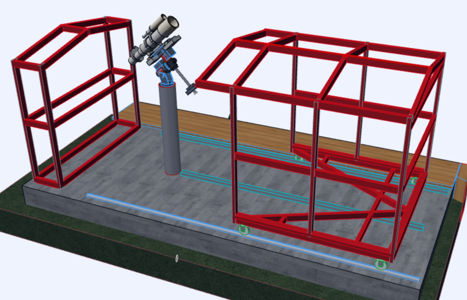

Plan un peu épuré, et un peu élargi de la structure:
Le contreventement des parois sera fait par la double peau en bois mais aussi par la rigidité des angles soudés entre barres 30*60mm en 3mm d'épaisseur.
Ca ne bougera pas.

beau projet ,
mais suis pas d'accord sur le pied fixé sur 3 tiges , c'est l'endroit ou tu as le plus de forces qui vont s'exercer  , bras de levier énorme .
il vaut mieux les mettre les tiges en haut , surtout si un jour tu veux mettre plus de poids avec un instrument plus gros ou avec un bras de levier plus grand .
je casse pas , j'explique mon ressenti . ;)

il y a 4 minutes, banjo a dit :
il me semble même qu'il y a des partisans de "pas de tige du tout", auxquels je me rallie bien volontiers :
perso je trouve ça aussi un peu dommage d'investir autant dans un truc costaud qui bouge pas pour aller percher 20kg de matos au bout de trois pauvres tiges filetées
(et ne venez pas me parler d'horizontalité = ça-ne-sert-à-rien-sauf-sur-les-montures-ferrari-et-encore)
il y a une heure, banjo a dit :
Si le matos est équilibré, la masse totale tombe parfaitement à la verticale normalement non ?
il y a une heure, gehelem a dit :
Ah je suis bien d'accord, on vois vraiment très souvent des pieds ultra solide ou des colonnes  coulées avec 1 tonne de ciment, pour finalement percher le matos sur de bien frêles tiges filetées bien trop longues !
Modifié par Fredo-astro71
@banjo @Fredo-astro71 @gehelem
MDR
Avec Cédric on se demandait quand arriverait cette vague de réprobation bien compréhensible 🙂

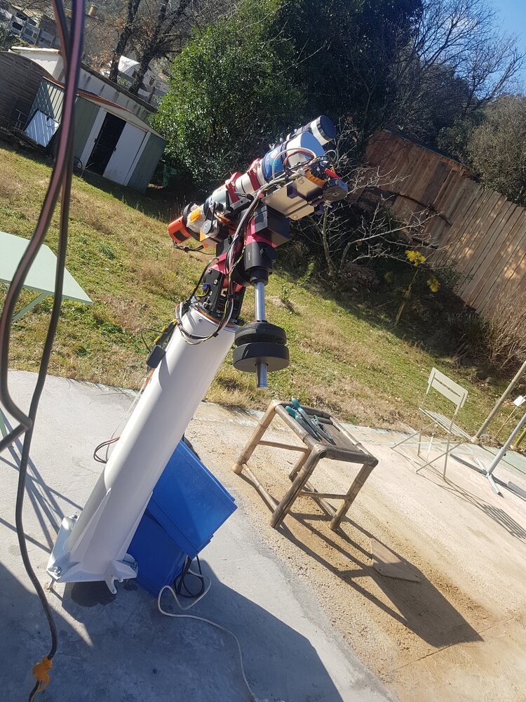

Mais... la colonne est même pas remplie et à moins d'un violent coup de pied rien ne bouge, j'ai tapé des coins de bois (châtaigner) sous les côtés de la base et vraiment il faudrait un mistral incompatible avec le CP pour que ça bouge sur mes filetées de 12mm.
L'intérêt pour moi est de pouvoir gagner 5 cm en hauteur pour échapper au toit si je me décidais à y poser un Gros newton (200mm par ex). Et aussi de simplifier la conception du bidule. Simple is beautifull.
La nuit personne, à part moi, ne fréquente la dalle et quand je me déplace autour de la monture PHD ne remarque rien du tout.
Ca va aller.
Et si les sangliers se frottent le dos sur la colonne, même en béton armé overkill ça bougera :eheh:
Là ça shoote des pauses de 5 minutes sur kasper (malgré le voile d'altitude...) et j'ai un suivi qui doit égaler la turbu (total moyenne 0,68"). J'ai mis le OIII en premier car sensible à la grosse lune. Ce sera pas le shoot du siècle.
EDIT: en plus la GEM45 ne supporte pas les déséquilibres, du coup... le porte à faux...
l'ennemi c'est les vibrations: je vais remplir le tube, non pas de masse mais de matériaux variés et de densité variés par couches irrégulières histoire d'éteindre ce qui subsisterait de fréquences propres au tube (déjà bien assourdies).
Quand l'abri sera fait: la caisse à roulette côté mistral complètera l'abri fait par la maison (on fait la sieste au soleil en ce moment, même quand ça souffle fort).
Bref... je vais sans doute laisser le truc comme ça, par rapport au trépied lightrock (light mais pas si rock) yapafoto... ça se voit en faisant la polaire, je peux forcer sur les vis rien ne bouge et pour la 1ere fois j'ai ferme ipolar avec un rond vert stable sur sa croix.
Et la monture est..... parfaitement de niveau :lol:

Il y a 1 heure, gerard33 a dit :
En fait lorsque on triangule trois tiges on obtient la résistance de la surface totale
Tu peux y mettre 100 kg, ça bougera pas 😎
En statique oui, mais pas en torsion : il faudrait alors 6 tiges, disposées en triangle
Et les vibrations seront absorbées moins rapidement quoiqu'il arrive
Avec un bon gros newton bien long qui attrape le vent ça joue forcément

Moi les gars je vous le dit mes 3 tiges de 12mm firment un appui isostatique rendu hyperstatique par l'encastrement, de plus les coins de bois entrés en force entre dalle et base mettent tout ça bien rn tension.
Je prends le pari que même en utilisant une jauge sophistiquée il n'y a pas de deformatiin mesurable jusqu'à  200kgs qu'on mettrait bien en désequilibre au dessus.
Pour moi c'est de l'onanisme de mouche quadricapilotracté.

Je répęte, l'ennemi c'est la vibration propre du tube, sa musicalité, et ça je m'en occupe.
En tous cas pauses de 5 minutes, pas de  derive ni de secousses
la fwhm et le suivi se degradent au fil de la nuit comme le ciel lui mm et la turbu..... jusqy'a la perte d'étoile à k'avant derniere pause.
RAS
