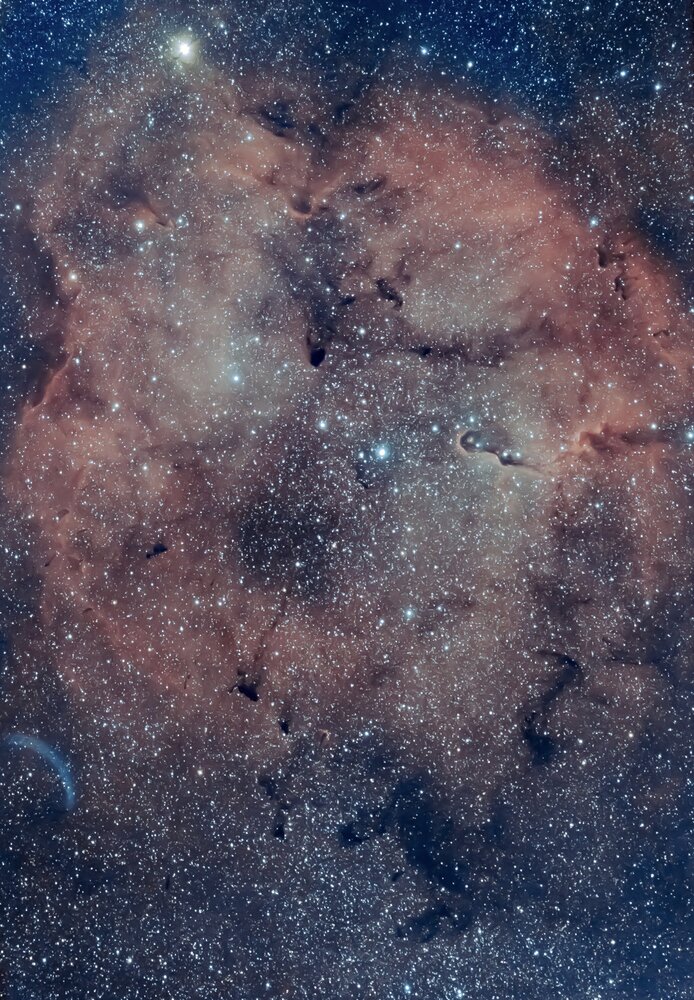

Intéressant de voir que pour traiter le même sujet, à savoir imager des galaxies en OSC, Antlia choisit d'avoir une troisième bande dans le violet alors qu'IDAS choisit l'IR proche.
Des avis sur la pertinence comparée des deux solutions?

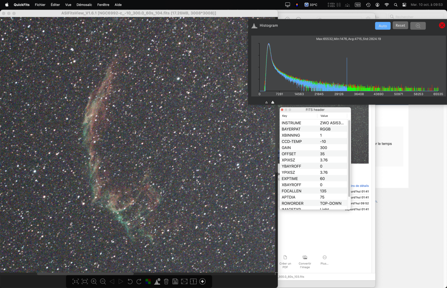

Salut !
Alors moi, je l'ai, depuis peu. Je manque de point de comparaison, et surtout d'expérience, mais ça me semble efficace.
Il a un effet booster sur les nébuleuses type ngc 6960 en atténuant le fond de ciel pollué (comme une hausse de contraste logicielle), idem sur les galaxies. Aucun impact sur les étoiles (du moins je n'ai rien décelé).
Désolé, je manque de vocabulaire pour expliquer son effet, mais pour ma part je l'ai pris afin de pouvoir shooter quelles que soient les conditions et rehausser le contraste des objets visés, et j'en suis très content.
A la première utilisation, il m'a permis de sortir la grande dentelle en 20 min avec une Asi533MC et une 72ED sous un ciel bien dégueu, pollué et avec un léger voile nuageux. C'était presque exploitable...
En espérant avoir (un peu) aidé...

Le 20/03/2023 à 11:24, Bretoc a dit :

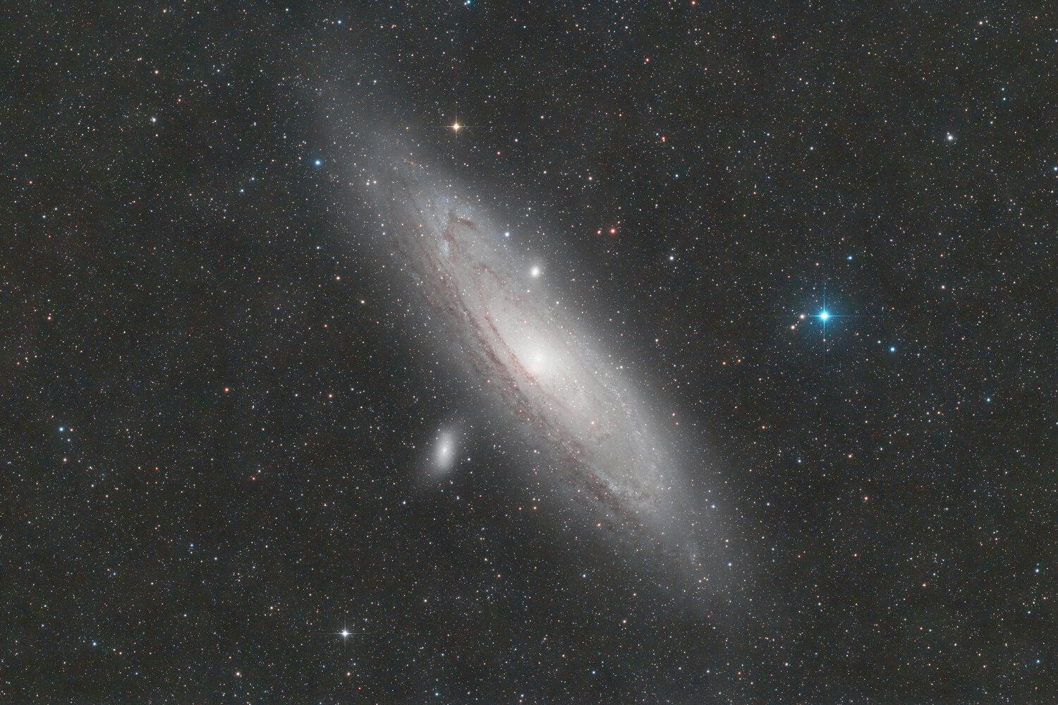

Ca permet d'avoir des couleurs plus naturelles, chaque bande va réagir avec les photosites qui lui est dédiée, alors qu'en utilisant la sensibilité dans l'IR on fait de la fausse couleur.
Le graphique suivant permet de mieux comprendre  (capteur de ma camera : IMX533) :
En ce qui concerne la coupure des lumières led voici la différence avec/sans filtre
En gros on coupe 70% de la lumeire des leds, ce qui n'est pas spécialement fantastique. Un L enhance coupe environ 95%/97% de mémoire.

Bon, désolé, mais le test avec/sans filtre n'est pas vraiment probant. 10 poses sur NGC 6960 et le 600D a produit un walking noise de fou. Les dix poses avec le filtre sont inutilisables...
Après j'ai lâché l'affaire, pour une fois que j'avais un ciel clément et que j'étais de repos le lendemain, j'ai préféré me concentrer sur M16... Du coup, le filtre sur l'Asi533MC au foyer d'un 200/1000, bah je suis content du résultat.
Subjectif, cela dit !

Après, je suis en pleine découverte de la caméra refroidie. La taille de mon capteur APS-C me manque, mais en effet ça a l'air encore un cran au-dessus de l'APN, rien que pour le refroidissement.
Hier quand j'essayais de faire le test pour le filtre, le capteur du 600D était à 43°...V'là le bruit !
