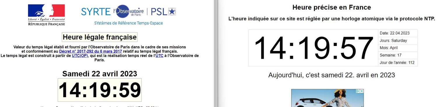

Eh bien ce site donne pile poil la même heure, à la fraction de seconde près, que https://heurelegalefrancaise.fr/ (J'ai ouvert deux fenêtres du navigateur pour contrôler). Je suis donc étonné que tu dises avoir des différences de plusieurs secondes entre différents sites donnant l'heure. Il y a visiblement des sites plus fiables que d'autres... (time.is utilise une horloge atomique.)
Une copie d'écran d'un site donnant l'heure via UTP (à gauche) un le site de l'heure légale française... C'est une seule copie des 2 écrans côte à côte...
2 secondes de différence + l'imprécision du moment du déklanchement + 1.5 secondes de transit = ISS pas sur la lune !
Merci Bruno. Effectivement, je trouve aussi pareil avec time.is.
Sur ma copie d'écran, à droite, c'est https://quelleheureestil.fr/. A éviter donc.

Chez moi ce site retarde de 7 secondes sur time.is ! Bizarre...
