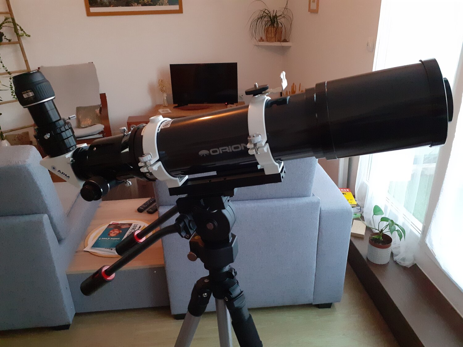

Une bonne Lunette 80 ED fera l'affaire, je peux en parler puisque j'en utilise une, essentiellement en astro (planètes y compris) et quelques escapades en terrestre (oiseaux et la voisine).
De bien belles vues en planétaire puisque on peut grossir à X160 et même au delà les bons soirs.
Je l'utilise sur un trépied/tête vidéo Manfrotto, mode terrasse vite fait ou en nomade léger.
Je ne vois pas mieux pour ton usage.

Merci pour vos nombreux retours !
Il y a 15 heures, Astro_007 a dit :
J'en suis désolé mais c'est peut-être la bonne solution, non?
Non, en fait, c'est moi qui suis désolé.
En fait, j'avais préparé une réponse de synthèse, et suite à ce dernier message qui est arrivé juste avant que je ne valide mon message, ma synthèse était devenue caduque sans que je trouve comment intégrer ces informations.
J'avais juste besoin de plus de temps pour l'intégrer correctement dans ma synthèse, et j'ai voulu poster quand même pour éviter de donner l'impression de faire le mort.
Alors, je reprends :
- pour un appareil dont l'usage principal est l'astronomie, un maksutov est le premier choix pour l'observation planétaire tout en restant compact. Donc, il est préférable de séparer les usages.
- pour l'observation terrestre, un 80mm est plus compact et moins cher qu'un diamètre plus gros.  (mais cela ne veut pas dire non plus qu'on ne trouve pas des 100mm compacts, à commencer par une simple longue vue : https://www.celestron.com/products/trailseeker-22-67x100mm-angled-zoom-spotting-scope#specifications, ou un simple celestron ASTROMASTER 102 qui coûte encore moins cher)
En fait, dans aucune de vos retours vous n'avez indiqué en comparaison la qualité de l'optique.
Du coup, je peux reposer la question de façon beaucoup plus simple :
Si je pose une lunette sur ma terrasse pour observer les petits oiseaux, et occasionnellement, une planète (ou la lune), qu'est ce qui sera le plus joli ?
Un 80ED
ou un 100mm compact (qui, sur les exemples cités, est simultanément moins lourd, plus petit, moins cher, etc.)
Il y a 4 heures, Lune cendrée a dit :
Concernant l'observation planétaire, avez vous déjà une expérience d'observation avec des instruments plus puissants que jumelles et longue vue?
Je m'excuse de poser la question, mais cela pourrait éviter des déceptions dans vos attentes...
Yes, d'où mes reserves sur un reflecteur : j'eu un newtonian long time ago, qui m'a appris avec brio que le meilleur appareil, c'est celui qu'on utilise !
Et c'est pourquoi j'ai de grosses réserves à l'idée d'avoir à nouveau un instrument dédié à l'astronomie : je ne me fais pas confiance pour l'utiliser suffisamment.
Maintenant, j'ai aussi compris que ce n'était pas la peine de dégrader le plaisir à utiliser un appareil terrestre juste pour améliorer ses capacités en astro.
il y a 16 minutes, Peuwi a dit :
Un 80ED
la question qui tue, je dirais le 100 mm compact, un poil mais juste un poil mieux défini comme image (et surtout sur la lune )....il faut sur ce petit mak considérer quand même l'obstruction (et oui ! ) sur les gr. élevés , il y aura alors chute de contraste ( pour certains c'est sans importance, notamment sur un objet lumineux comme la lune....oui mais il n'y a pas que la lune) ) ; la 80 ED qui refroidit un poil plus vite que le mak et sans la moindre obstruction aura un contraste plus fort et soutenu sur les gr. élevés, elle " paraîtra " meilleure pour un néophyte, son rapport focal faible permettra d'avoir du champ (et prendre les oc. pour cela, bien sûr) et ça pour les oiseaux, la nature, c'est un plus indéniable.
