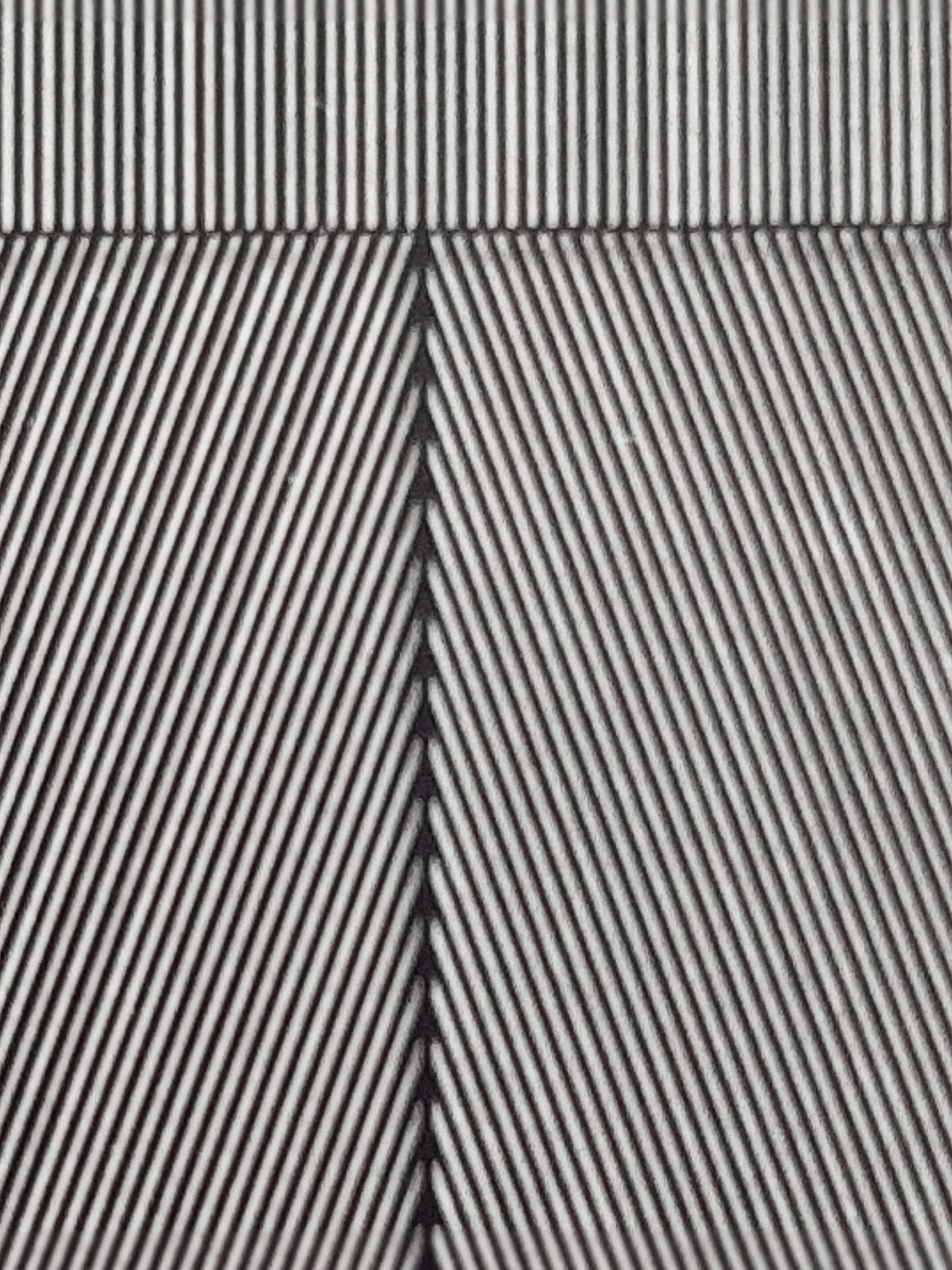

Une solution est de graver un disque de plexiglass assez fin (typiquement 1 mm). Mais le problème de ce design est que la gravure laser va légèrement déformer le plexiglass et modifier de façon non homogène l’indice de réfraction du matériau. Au final on constate souvent malgré les aigrettes de diffraction bien centrées, lorsqu’on retire le masque, que la mise au point n’est pas parfaite.
J’ai testé une autre solution. Le fournisseur propose d’imprimer par photogravure les fentes de Bahtinov sur un film transparent. L’épaisseur est de l’ordre de 2-3/10e de mm. Le film est collé sur un support en inox et 3 vis permettent d’adapter l’ensemble sur l’objectif. Comme il s’agit d’un marquage et non d’une gravure, et qu’en plus le support est très fin, il n’y a pas de modification d’indice de réfraction.
Ca marche très bien ! Je n’ai pas noté d’écart de mise au point en retirant ce masque. J’arrive (à peine) à voir les aigrettes avec 24 mm de focale. Par contre avec 14 mm de focale, elles ne sont plus visibles.

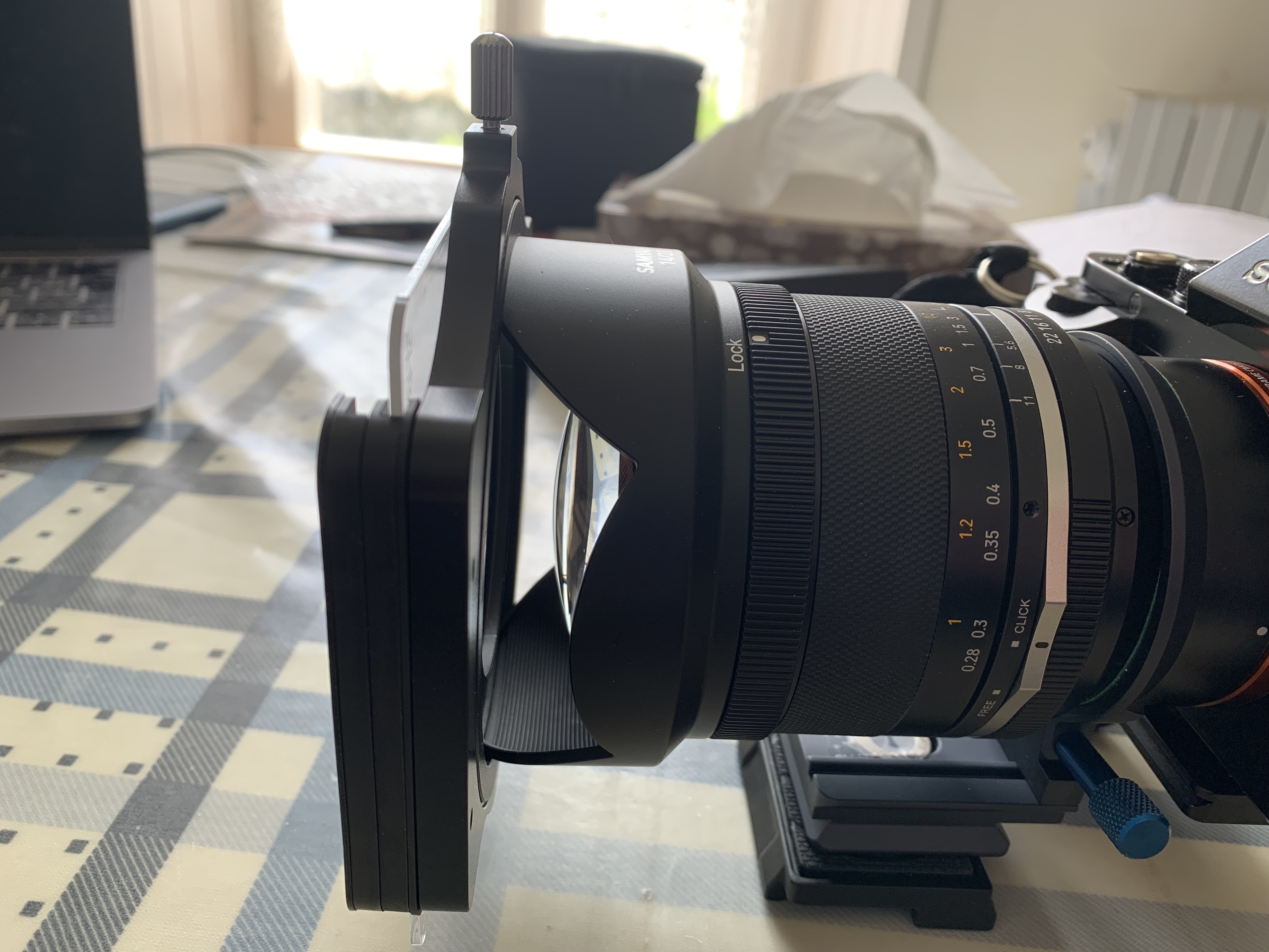

De mon côté, j'ai un masque de Lonely Speck, en plexi gravé au laser, mais carré (100mm de côté). Il faut donc le glisser dans un porte filtre, ce qui n'est pas possible sur le Samyang 14mm.
J'ai bien une idée, peut-être farfelue (je n'en dis donc pas plus 😁), mais il faudrait que le temps s'y prête. Et je ne sais pas quel temps il fait en Normandie, mais sur la pointe bretonne, les nappes phréatiques ont de moins en moins de souci à se faire...

Je vais d'abord tester mon dispositif :
Je pense qu'avec un peu de Patafix, ça devrait pouvoir le faire, au moins mécaniquement. Reste à savoir si je vais obtenir des aigrettes.

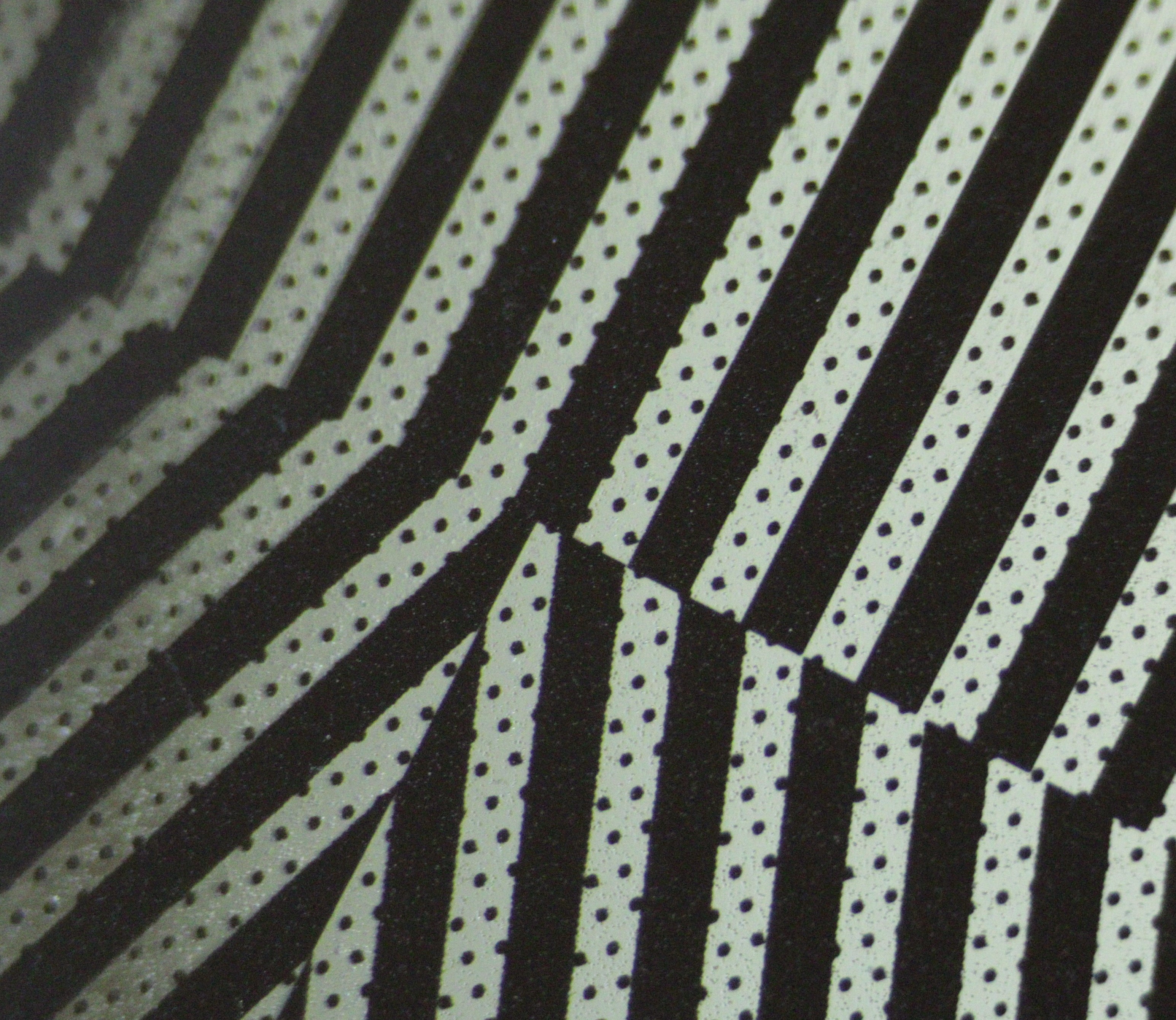

Bonjour, voici quelques détails sur le masque que j'ai acheté.
On voit sur l'image zoomée que l'impression (ou la sériegraphie) n'est pas très précise. Les bords des bandes noires sont crénelés, mais surtout, des points noirs parsèment les parties transparentes. Cela va donc générer de la diffraction parasite et atténuer l'intensité des aigrettes utiles.
Toutes les images en dessous sont affichées à la même échelle 1:1, juste croppées.
A 200 mm de focale, aucune difficulté à voir les aigrettes. Par contre on se rend bien compte des diffractions parasites engendrées par l'imprecision des bords des bandes noires et les points dans les bandes transparentes (il s'agissait de pose de 5 s sans suivi d'où le filé apparent de haut en bas) :

Ok C’est bien le même. Peux tu photographier en gros plan les rayures et me dire si tu vois aussi les crènelures et les points que j’ai sur le mien ? Et envoyer si tu peux une photo entre 100 et 300 mm de focale ?

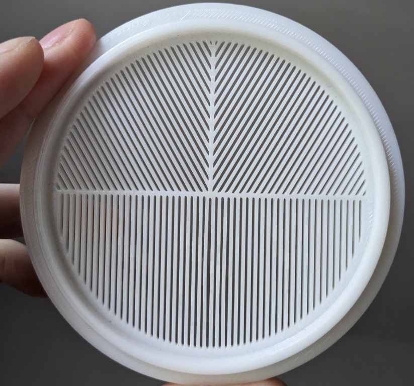

Je me demande si j'obtiendrais de meilleurs résultats avec ce masque qu'avec celui que j'ai imprimé en 3d:
Ce masque fonctionne bien à 85mm mais ça devient plus délicat à 50mm. Comme le prix est raisonnable je vais commander le masque sur Ali et je vous ferai une comparaison des 2.

Si c'est de la sérigraphie, le côté "pointilliste" de l'impression n'a rien d'étonnant : le procédé consiste à encrer le substrat à-travers un masque réalisé sur une toile (à l'origine en soie, d'où le nom).
Le 12/05/2023 à 23:31, Fred_76 a dit :
Pas la peine de te montrer une photo, je viens de passer le mien à la loupe x5 et j'ai exactement le même dessin que toi : des lignes pleines à ~90/95% et des zones "blanches" remplies à ~5/10%.

J'ai reçu mon masque (la référence donné par @Fred_76) et j'ai exactement le même défaut avec des points entre les bandes:
Je suis curieux d'essayer le masque et de voir si cela améliore significativement la figure de diffraction par rapport à mon masque imprimé en 3d (notamment avec mon objectif de 45mm).

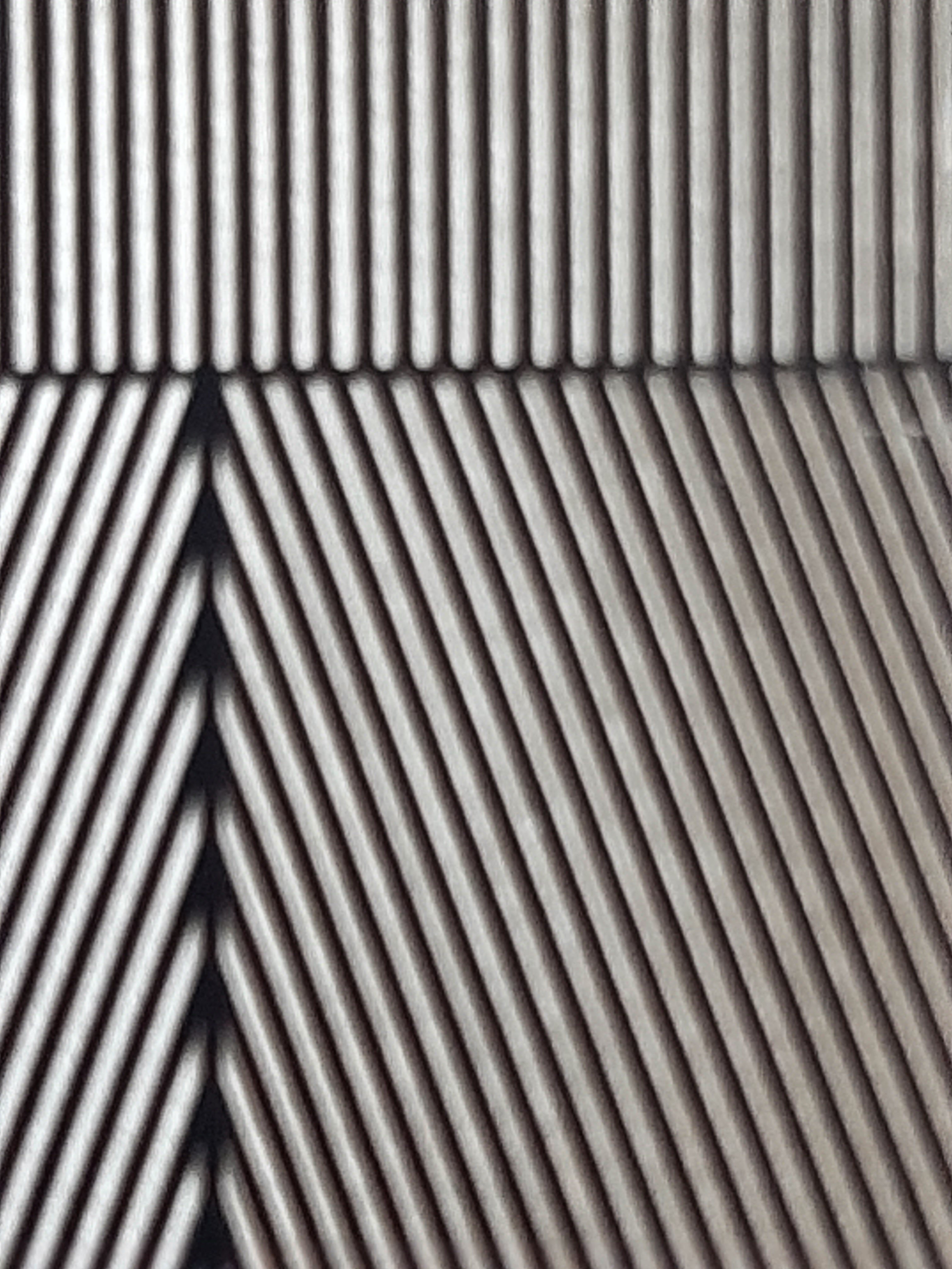

Merci pour le lien. Je viens d'imprimer les masques avec le photocopieur du boulot en haute résolution pour mon Tokina 11-20
Focale de 20
et 1mm. Al 'œil, je vois a peine les lignes. Là, c'est grossit x4
Je dois encore tester pour voir
