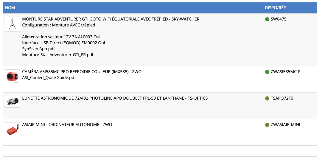

De retour sur le forum, après quelques années avec un 130/900 skywatcher
Je souhaite partir sur un setup astrophoto (ciel profond) et si possible conserver du visuel,
Après plusieurs recherches voici les 2 setup en réflexion
soit,
Nomade :
  • 62ed Evolux (risque de halo bleu)
  •  monture HEQ5 pro goto ou SASGTI goto
  • Quid de l'APN ( j'ai en vu un 6D mais il n'est pas défiltré / canon 60DA (encore interessant ?) canon 700D / A7S ?
  • camera oui mais hors budget
Jardin :
  • 80ED blackdiamond
  • Monture HEQ5 pro goto
Qu'en pensez vous ?
Merci
Je comprend budget limité. 62Ed ou 80ED pas le top pour les photos, regarde les petite APO TS, sans abération chromatique:
https://www.pierro-astro.com/materiel-astronomique/lunettes-astronomiques/lunettes-apochromatiques/lunette-ts-60-360-photoline-apo-doublet-fpl53-et-lanthane_detail
https://www.pierro-astro.com/materiel-astronomique/lunettes-astronomiques/lunettes-apochromatiques/lunette-ts-72-432-apo-photoline-doublet-fpl53-et-lanthane_detail
J'ai la 2eme, aucune aberration chromatique, etoile piqué, pas comme une askar, mais mieux qu'une ED.
Dans tous les cas un correcteur est necessaire (+200euros).
- Pour la monture, si ta lunette depasse pas 3kg, alors SA GTI ok, si plus de 3kg; HEQ5 (le prix double quand meme, mais elle poura prendre plus gros dans le futur et le guidage est meilleur.)
- Camera APN: Le 6D c'est le mieux (500 euros défiltré) mais attention, ces lunette ne le prenne pas !!!  c'est un plein format, il te faut une super lunette type askar a + 1000 euros pour pouvoir l'utilisé dessus.
Donc vieux canon défiltré d'occase (mais ca sera pas super) ou petite camera pas cher (585 a 450 euros sans le refroidissement, mais image bien meilleur que un viel APN !!)  La 533 est bien mais coute le double.
https://www.pierro-astro.com/materiel-astronomique/cameras-astro/cameras-planetaires/caméra-asi585mc-couleur-zwo_detail
Salut merci pour ces infos
j’avais une idée de budget d’environ 2000 à 2200euros
je pensais que la 80ed était une valeur sûre 😅
pour la caméra même non refroidi j’ai meilleur temps de prendre une 585 qu un apn type Sony aS7 ?
la 80 ED est bien pour débuter,  pourquoi je propose plutot des apo au prix proche:
La 80 ED est un peut moins bonne question qualité d'image (pas apo) et plus lente, il faut poser plus longtemps pour une bonne image car F7.5.
Ses avantage: 600mm de focale, c'est bien pour les galaxies.
Je recommande quand meme une petite apo, plus lumineuse (F/D plus faible) et plus piqués.
Pour l'A7S (plein format), a moins que tu achetes une lunette top qualité a plus de 1000 euros, le plein format n'est pas supporté par les lunette type 80ED.
