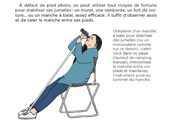

Si tu veux éviter l'achat d'un trépied photo :
Eté : transat, tes coudes calés le long du corps.
Hiver : chaise avec manche de balai plus ou moins long et/ou incliné, coincé entre tes jambes/pieds,  les jumelles posées au bout, plus de vibrations. C'est la solution utilisée par des astrams bien avant nous.
Automne/Hiver selon température : idem avec vêtements chauds et/ou couverture
Copyright : Stelvision / Bertrand d'Armagnac

J'en ai en fait un. Mais je souhaite tant qu'à faire m'en dispenser : sans avoir testé, je pense que ça doit gêner dans la spontanéité de l'observation (le positionner près de soi de telle façon que la position d'observation soit confortable, orienter les jumelles, etc.). Un monopode me parait plus approprié.
La technique du balais est intéressante et peu onéreuse, c'est pas mal !

Pour le truc du monopode c'est effectivement une tres bonne idée, il faut en prendre un avec une rotule au bout. J'en avais fabriqué un pour cet usage précisément, il y a bien 20 ans. Il a cassé récemment, parce que j'avais collé la petite rotule avec de la résine. Il faudra que je me décide à en refaire un parce que ce n'est pas très abordable tout fait...
Il faut utiliser ça : https://www.amazon.fr/UTEBIT-Adaptateur-daluminium-Speedlight-Libération/dp/B081H5DBXH/ref=sr_1_6?__mk_fr_FR=ÅMÅŽÕÑ&crid=18QA9BMTNNRB9&keywords=monopode+rotule&qid=1690639228&s=electronics&sprefix=monopode+rotule%2Celectronics%2C80&sr=1-6
Et le fixer sur un baton de marche 1er prix, type decathlon
Il y a toujours la possibilité de ne pas serrer fort, justement pour laisser la souplesse de régler à n'importe quel moment l'orientation.
 Ceci dit, il faut d'abord que je trouve la paire de jumelles, avant de m'occuper de ça :D
