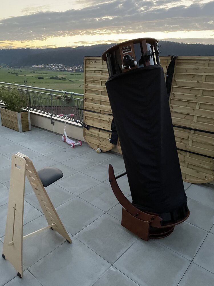

Perso, en attendant mes miroirs artisan (Terence pour ne pas le citer), j'ai acheté petit à petit sur un an et demi, Paracorr, Ethos 21, Nikon 12,5 HW, pour être sûr d'avoir, une fois les miroirs arrivés, la meilleure configuration possible et une image au top du top.
Du coup, l'image de mon vieux Meade Starfinder 12", c'est vue grandement améliorée en attendant la fin de la construction de mon futur Dob.
