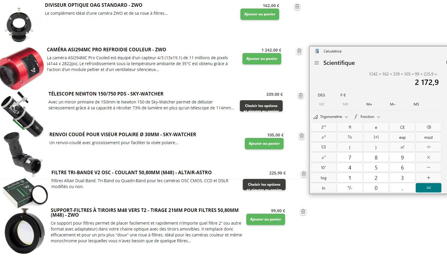

je me tate a noel a me faire un petit cadeau ! vous en pensez quoi ? j'essai de me faire 2000€ max
est ce que tout es compatible ? j'ai deja une asi120mini a la maison
le diviseur optique est il plus performant qu'une lunette guide ?

Je suis d'accord ça deviendra vite plus urgent que bien d'autres choses. Le renvoi coudé pas sûr que ce soit indispensable, pour les 2min qu'on passe à faire la mes au viseur c'est pas rentable à mon sens sauf à avoir les cervicales très très fragiles.

Ça dépend ce qu'on met derrière, faut du sensible et une asi120mini ça peut être juste mais sur un chercheur ça passe nickel j'ai aucun pb de guidage comme ça, même pas de pb de flexions.
Les filtres c'est aussi un truc qui peut attendre et ça se trouve en occasion.

Je suis d’accord avec les propos ci-dessus de @Tyler et @joker0247
Pour une belle image sur un Newton, le correcteur de coma est un passage obligé dès que le capteur est assez grand.
Le renvoi coudé pour le viseur polaire n’est pas indispensable surtout que maintenant il y a plein de logiciels pour t’aider à la mise en station avec une caméra Astro.
Le recours aux filtres peut attendre (et ça se trouve d’occasion) si ton ciel n’est pas trop pollué.
Pour le suivi avec un Newton ouvert à 5 le diviseur optique doit faire l’affaire et ça limite les flexions et ça charge moins la monture qu’une lunette guide.
Reste le choix le plus épineux : la caméra refroidie.
Pour ma part, dans le budget je partirais plutôt sur une 533Mc dont le capteur est bien plus performant que celui de la 294 en terme de bruit et de sensibilité.
Il faut aimer son format carré mais en contrepartie ça passe avec des filtres en 1,25’’ bien moins onéreux que les 2’’.
+1, cette cam est une petite merveille, et il en passe relativement souvent en occas.
il y a 2 minutes, Tyler a dit :
Mais ça charge plus le PO... perso je préfère la lunette guide.
Je plussoie. Les PO de base faut pas les charger trop.
Pour la 533 carrément pour c'est mieux et pas plus cher 😉.
