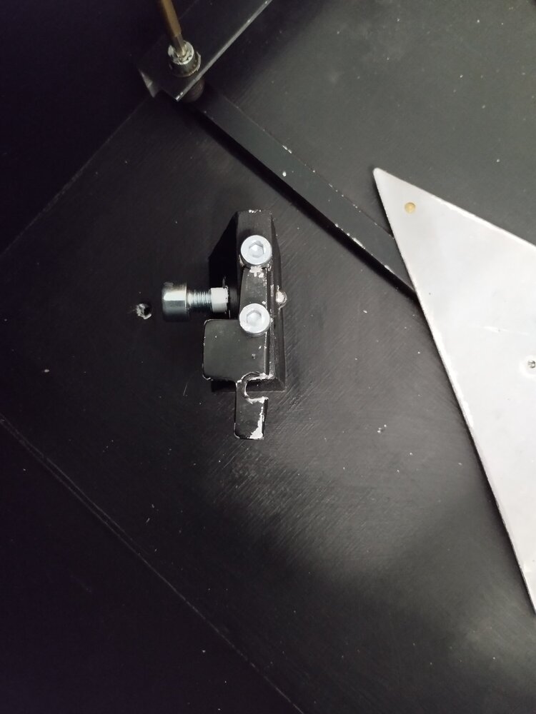

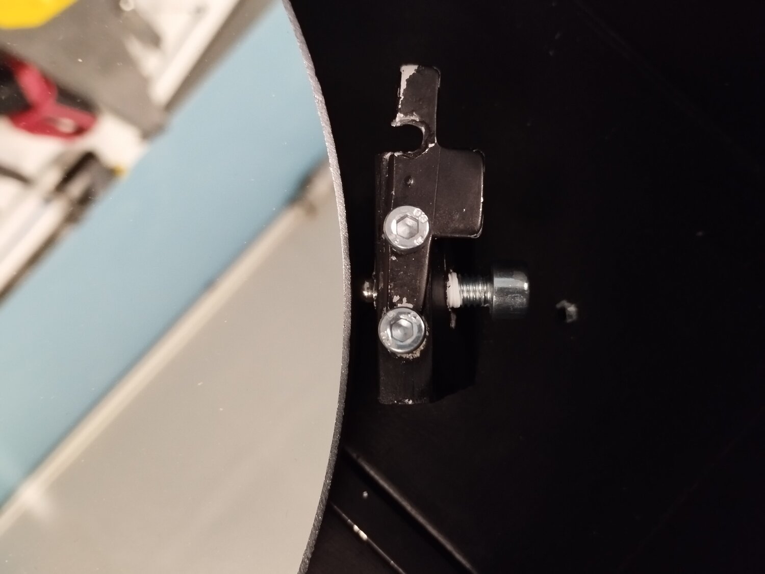

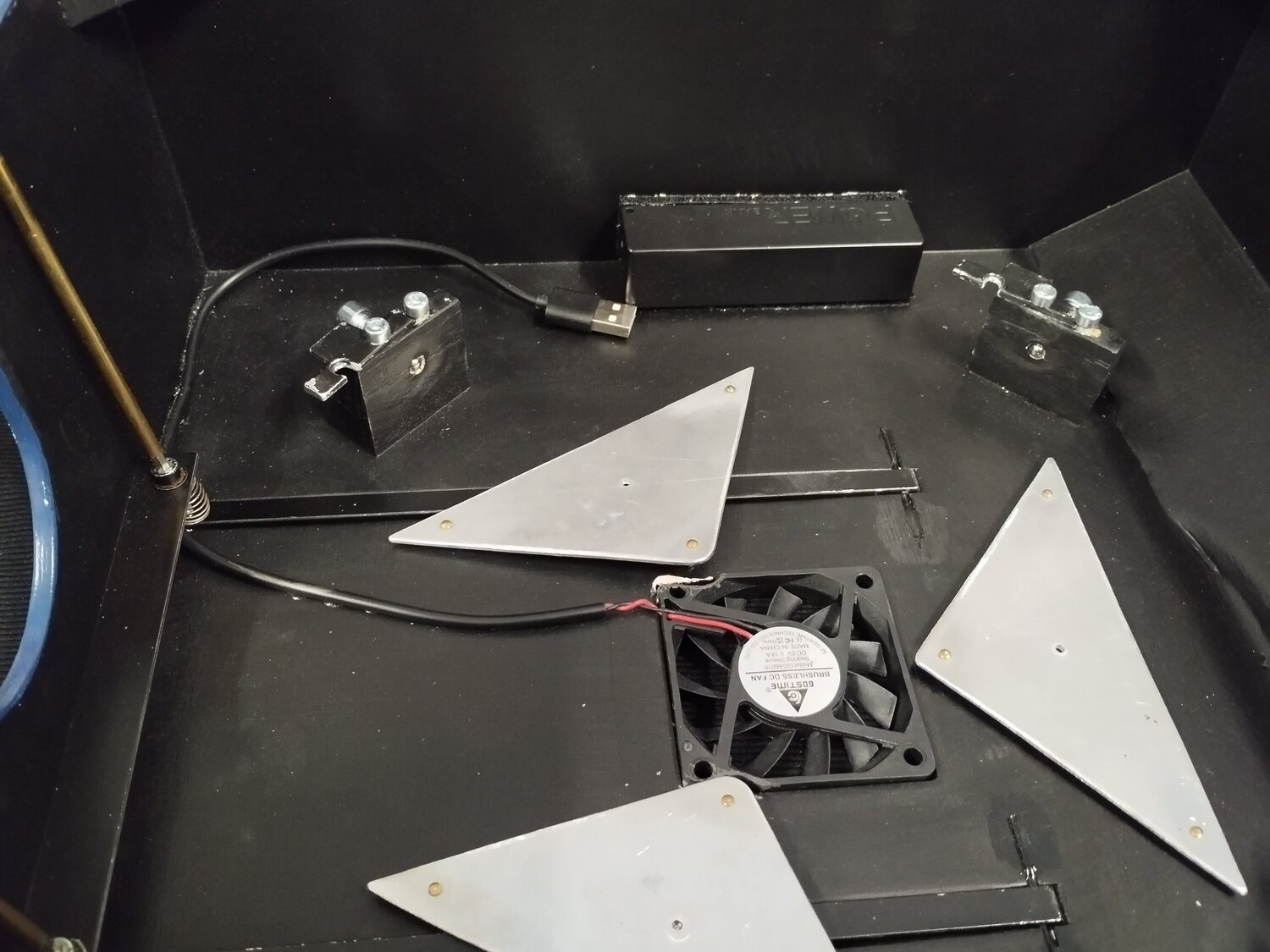

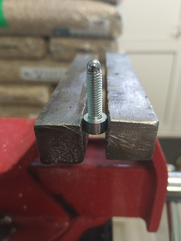

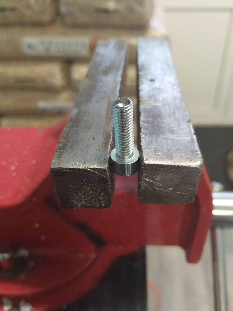

Bon comme promis quelques photos des cales latérales avec les fameuses billes 🙂
Trou de 4,2mm dans les vis M6 et pose de la bille pour vérifier que ça roule :
IMG_20240903_192850.thumb.jpg.1b3f54dc5f38c6fa4b0fd96992962366.jpgIMG_20240903_192935.thumb.jpg.57c92ceb59597a4becfe394e03176ef1.jpg

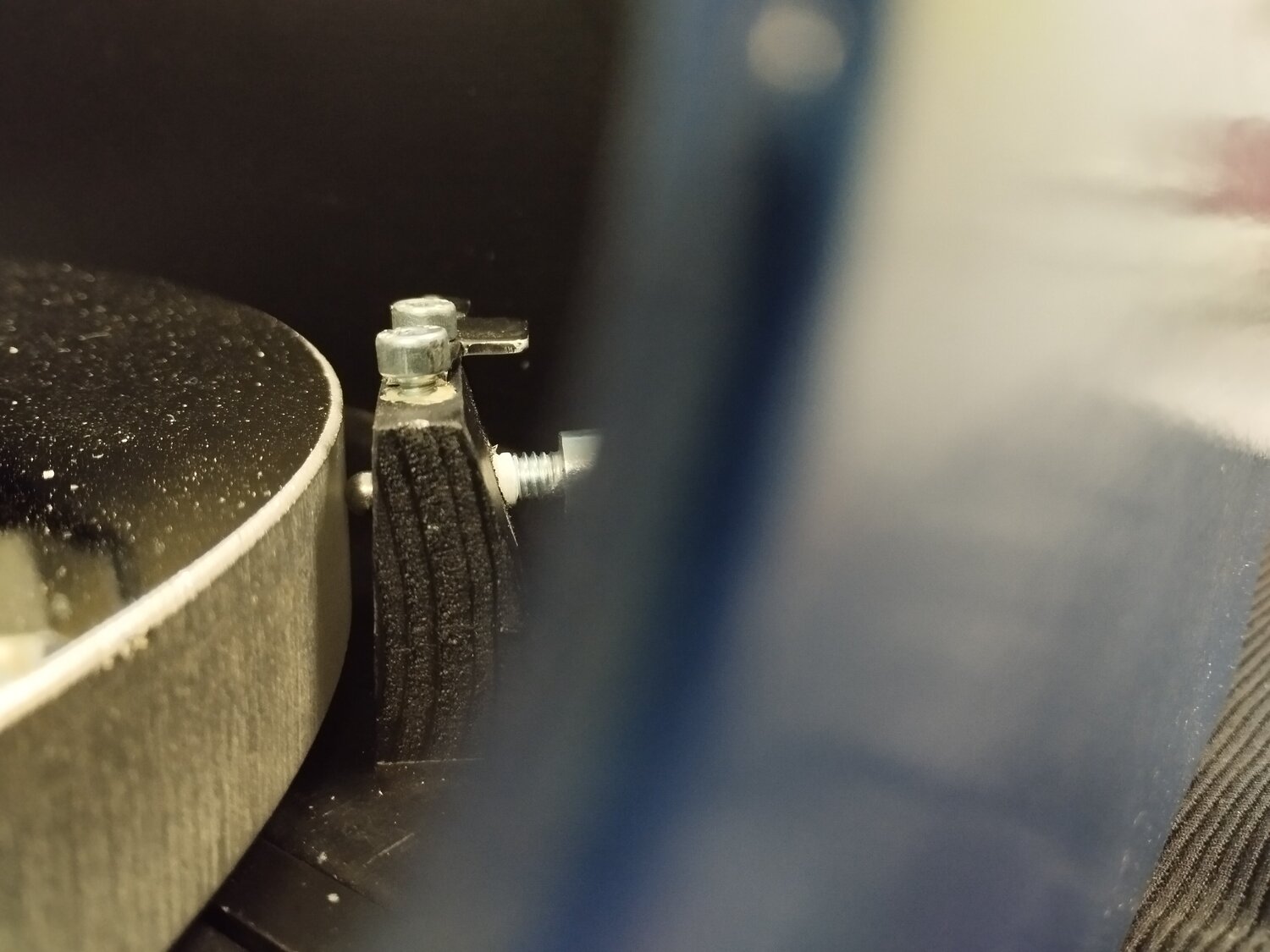

Installation des vis dans les cales, avec un peu de téflon autour du filetage pour supprimer le jeu et ne pas user le bois. Les billes sont insérées dans les trous et dépassent sans tomber :
IMG_20240906_212112.thumb.jpg.5e84ea654b3151d1bcfe14d0cedfe01b.jpgIMG_20240906_212134.thumb.jpg.cc30b52ca56bd323b7e07bff25e872fc.jpg
Pose du miroir et centrage dans la caisse. Un jeu minimum est laissé pour pouvoir incliner sans frottement le miroir lors de la collimation. Ça glisse tellement bien que le jeu nécessaire est vraiment faible, ce qui permet de conserver le centrage du miroir lors des basculements :
IMG_20240906_214416.thumb.jpg.e48d91dadd7b25b92085002f2dd6b505.jpgIMG_20240906_214428.thumb.jpg.895beb6f1a9de39221a591c9028f98b3.jpg
Et voilà le résultat en un rien de temps 😊👌 :
IMG_20240906_220051.thumb.jpg.d7a3f5b68269ff4c77492fceccb92cd0.jpgIMG_20240906_220430.thumb.jpg.b3823682aa4bb0cde613fb01b83fb8ae.jpg
Je suis vraiment satisfait de la fluidité par rapport aux vis nylon, il n'y a vraiment plus aucun blocage quelle que soit l'inclinaison du miroir. Je pense pouvoir gagner encore en douceur en remplaçant les billes en acier par des billes en plastique ( j'ai commandé des billes en POM, apparemment un matériau très bien pour un roulement en douceur, à quelques centimes la bille ça se tente 🙂) et je testerai différentes combinaisons entre vis acier/nylon et bille acier/POM.

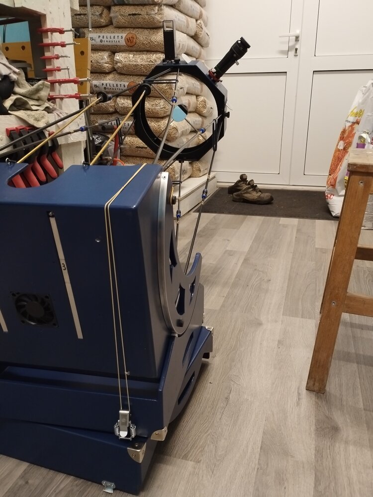

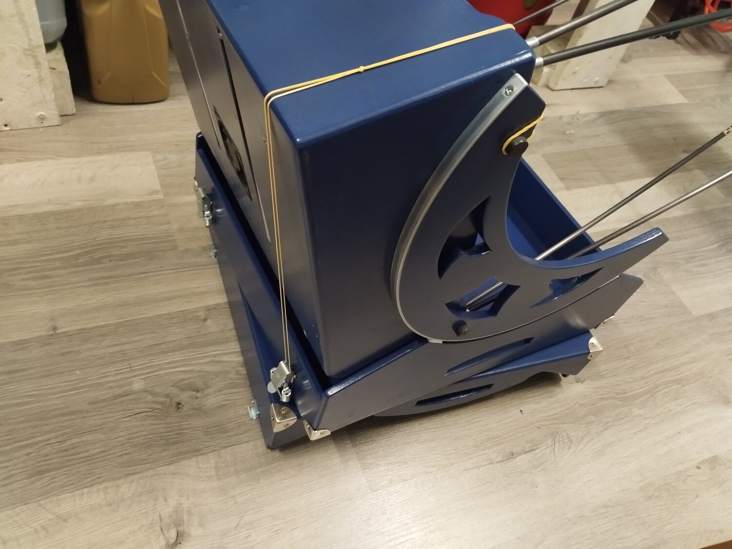

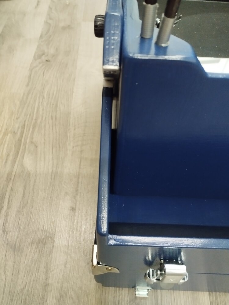

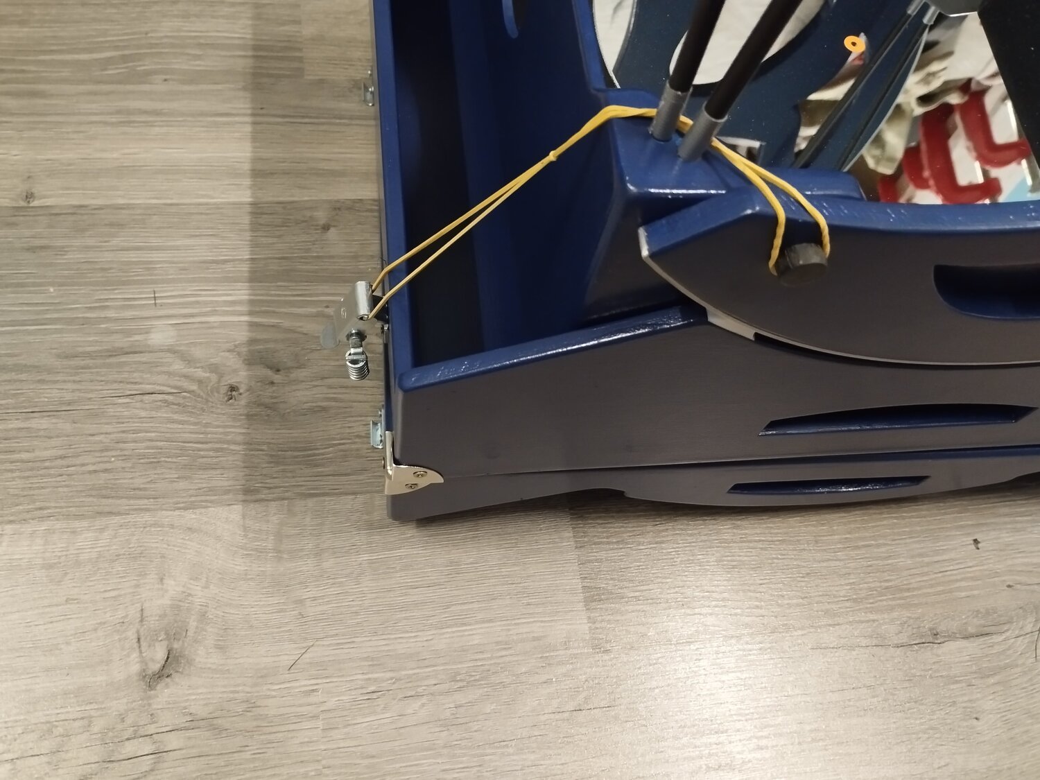

Par ailleurs j'ai résolu mon problème d'équilibrage avec deux petits ajouts sans percer aucun nouveau trou 😉.
D'abord collage d'un petit patin de feutre dans le rocker pour générer un peu de frottement avec la caisse :
Le mouvement d'altitude reste largement assez fluide, ça supprime le jeu latéral de la caisse et ça permet de viser plus bas quand le porte oculaire est "chargé". Mais c'est encore insuffisant.
Donc en cas de visée très basse et d'installation de Barlow+oculaire lourd, j'installe un simple élastique entre la vis d'une hache et une grenouillères :
Celui-ci se tend en baissant le télescope et permet de retenir la descente. Et voilà plus de problème de bascule 👍
