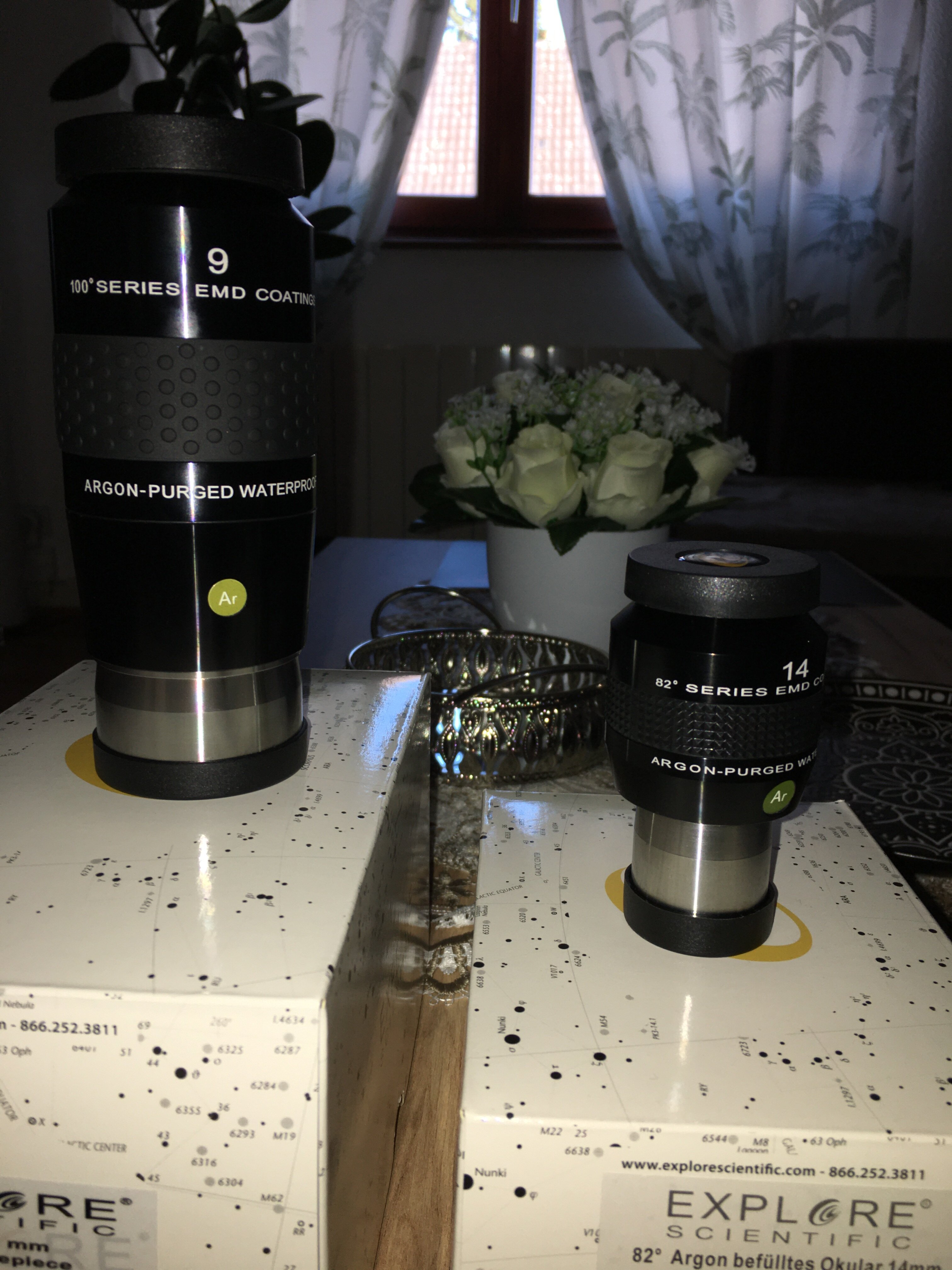

l'explorer scientific je l'ai la 14mm a 82 degres il rend les etoiles ultra nettes dans les lunettes et dobson... je l'ai tester moi meme . vazi fonce prend ca . c'est un tres bon choix mais le prix est correcte par rapport a des oculaire hors prix et inutile .
