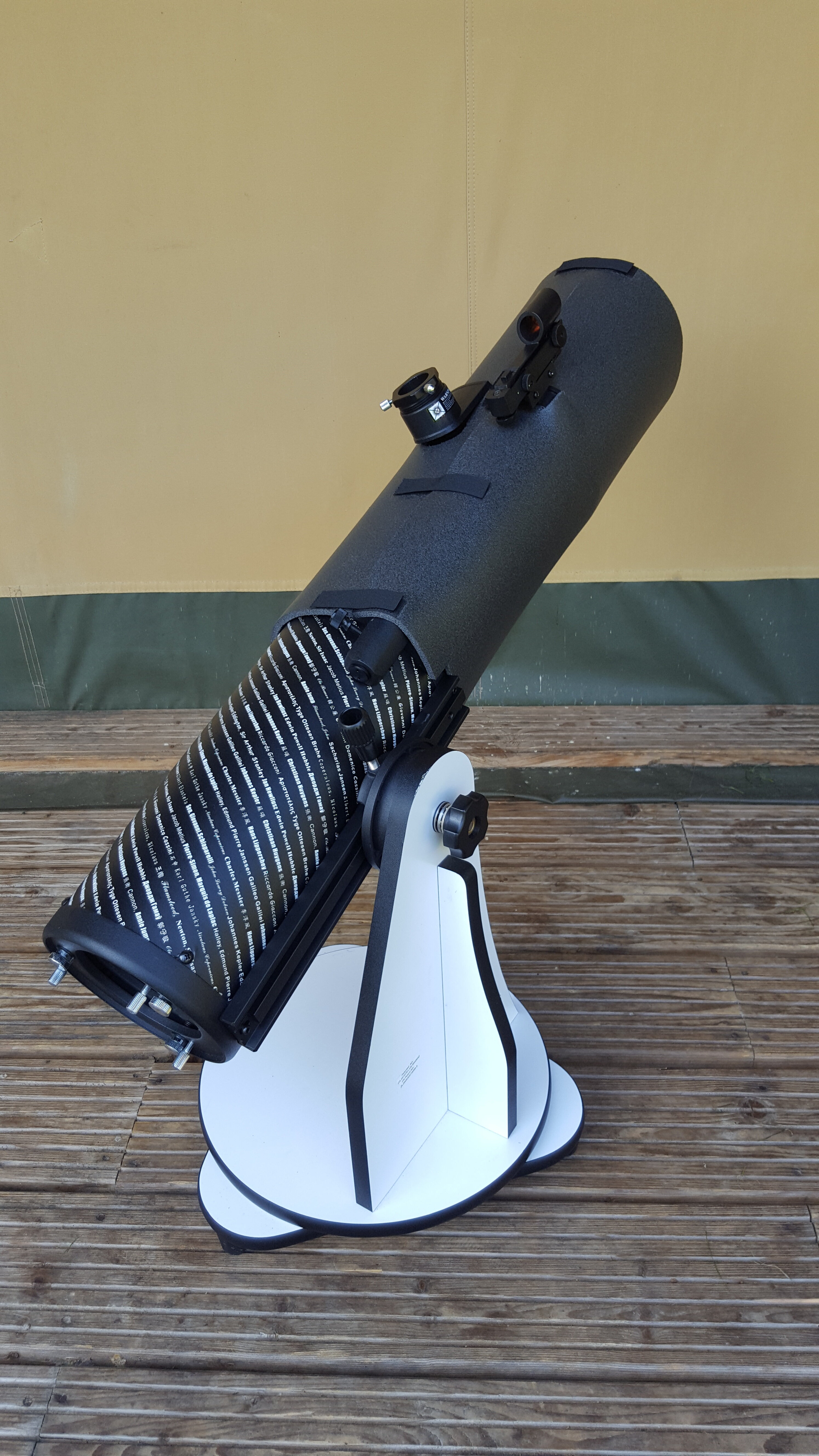

Question optique ils se valent. Comme on n'utilise pas d'oculaires 2" pour le grand champ, le secondaire du Heritage est un peu plus petit, ce qui est favorable pour le contraste sur les planètes.
Le porte-oculaire du Heritage est plus rudimentaire et n'est pas en format 2". Cela ne permet donc pas d'acheter d'oculaires pour les champs les plus larges plus tard, mais un 24mm 68° qui se monte sur les deux télescopes montre déjà plus de 2° de champ (avec un Bresser on peut aller jusque 3,5°, presque autant que des jumelles!)
Mécaniquement la construction avec des tubes est un peu plus fragile, mais cela permet de raccourcir franchmeent le tube pour le stockage et le transport.
Comme le dessus du "tube" est ouvert il vaut mieux fabriquer un pare-lumière et pare buée pour le Heritage.
Celui-ci est un peu trop long et vignette un peu le champ extérieur, mais est pour environnement super-humide, où l'on veut que le dos du secondaire voie le moins de ciel possible):
Ici sur une Heritage 130p. Découpé dans une mousse de chez Decathlon, fermé avec du DualLock 3M (ou velcro).
Le Bresser demande aussi pour éviter les lumières parasites qu'on rallonge le tube mais c'est plus simple et plus compact à fabriquer.
Modifié par sixela

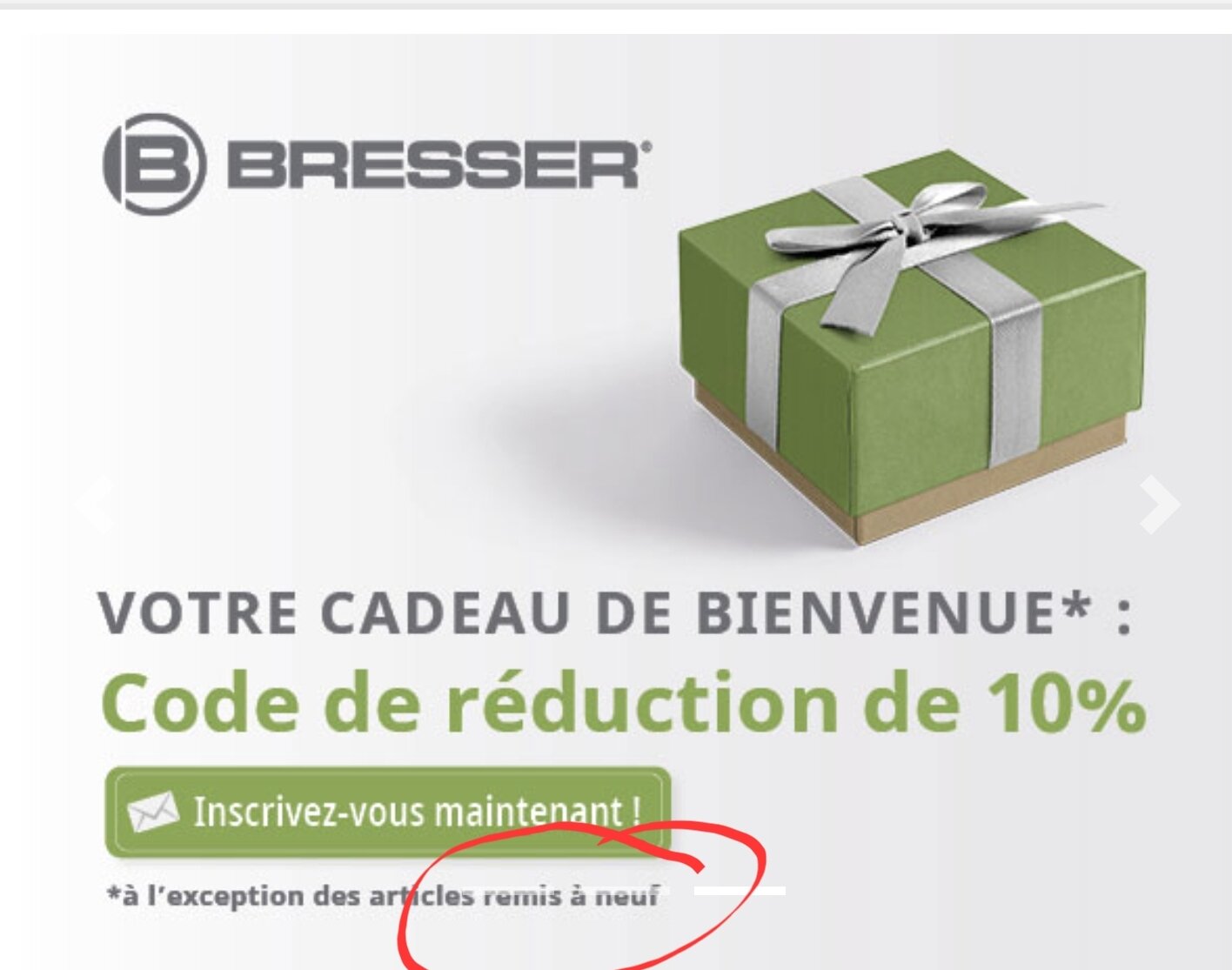

Il y a 18 heures, sixela a dit :
Mais pas sur les articles déjà en promotion
Si, l'exception c'est pour les articles remis à neuf:Screenshot_20231214_171229_Chrome.thumb.jpg.86ac3396002f93e7cd6f1d291c537e52.jpg
De toute façon ce n'est plus d'actualité pour Guillaume.
