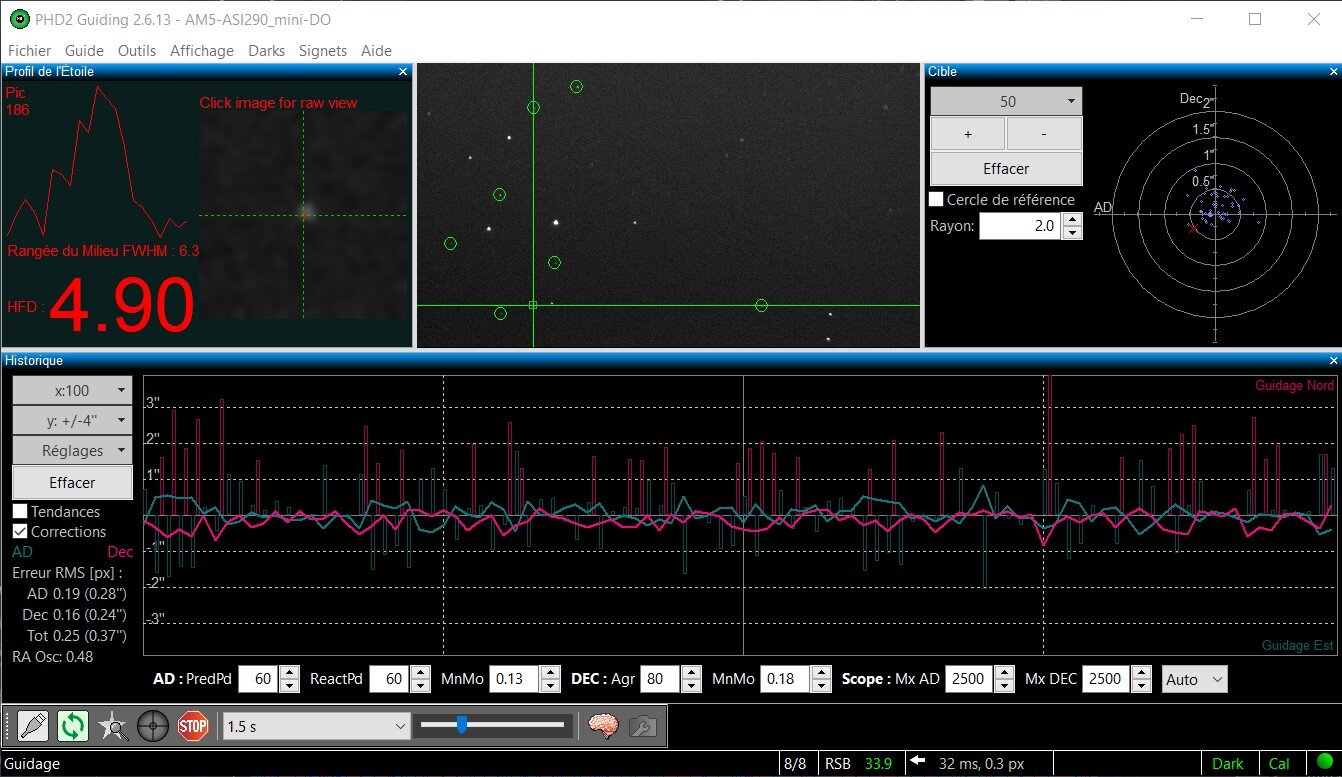

1 hour ago, krotdebouk said:
Une moyenne à 0.6" pour l'AM5 je suis d'accord ;)
Là c'est le premier guidage avec ma lulu de 7.4kg ttc.
C'est marrant pour l'AM5 car ce n'est pas ce qu'on trouve à son sujet mais tu as donc su en tirer le meilleur  !!
T'étais obligé JM de poster tes courbes à 0.37"RMS ?...C'est pas hyper fairplay.... :)
Tiens, en passant, tu sais à quel gain tu es sur ta 290mm ? Je trouve l'image plutôt clean par rapport à la mienne...

il y a 56 minutes, 180Vision a dit :
C'était le tour de chauffe de la monture par un beau début de nuit, bien clair et sans vent.. qui n'a pas duré.
Elle fonctionne comme je m'y attendais, les 0.6" en moyenne c'est à dire 0.35" avec ma lulu et 0.8"/0.9" avec mon C9 sur le seul essai que j'ai pu faire rapidement. Avec lui ça sera plus compliqué en CP mais ça restera anecdotique pour moi, les galaxies n'étant pas vraiment mon truc :)
Avec la 290M je suis sur un gain de 0.6 à 0.75, ça dépend si c'est avec mon miniguide 30 F/4 ou au DO. Là ça devait donc être du 0.75, valeur qui est actuellement dans mon PHD2. J'ai un DO Player One OAG Max, le réglage de focus est vraiment très précis et le prisme est descendu au plus bas possible. Je n'avais pas vraiment pris ce soin avec mon ex DO ZWO..

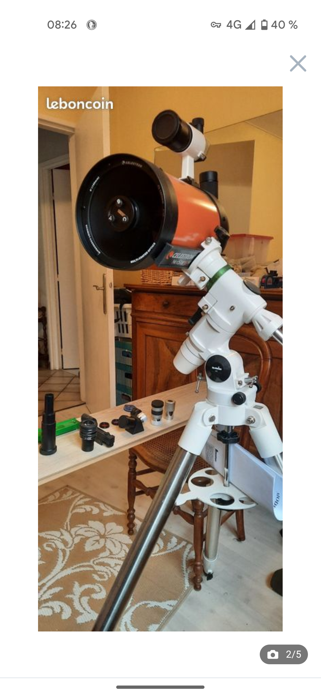

Salut tout l'monde,
Y'a une annonce sur leboncoin d'un Celestron Nexstar se6 (orange) sur monture eq3.2.
Le vendeur est prêt à dissocier le lot.
Y-a-t-il une différence entre le tube SCT C6 vendu "seul" et le modèle tube Nexstar SE6 ?
Si non, je vais certainement faire un tour pour le voir, quels sont alors les points clé à vérifier ? et quel prix à négocier ? (D'après le vendeur, acheté il y a 3ans, jamais servi)

Faut voir comment il est attaché à la monture.
Les 6SE actuels sont vendus avec la monture alt.az :
Mais si dans l'annonce il est sur une EQ3 alors ce sera possible de le mettre sur une autre monture équatoriale.
Pour moi niveau tube lui même pas de différence entre tube seul et tube sur monture .
Optiquement, ce sont les mêmes. Le seul écart que je vois sur les images (à part la couleur), c’est l’emplacement des vis pour monter les accessoires. Le C6 dispose de 2 emplacements. Sur le modèle acheté seul (noir) les emplacements sont à l’oposé de la queue d’arronde. Sur les modèles vendus avec monture azimutale et qui se montent à droite de la monture, les emplacements sont à gauche de la queue d’arronde.
Sinon, il a monté une embase pour chercheur skywatcher, et il a changé les vis de collimation cruciformes par des vis molletées. Currieu pour du matos qui n’a jamais servi.
Jamais servi, ça veut dire aussi que le vendeur n’a pas d’avis sur la qualité optique de son tube ?

il y a une heure, Caius a dit :
il y a 15 minutes, Archer92 a dit :
"jamais servi"
Merci pour vos retour.
A priori c'est un monsieur âgé de 81ans, je vais lui demander d'autres info.
Modifié par FredFred67
