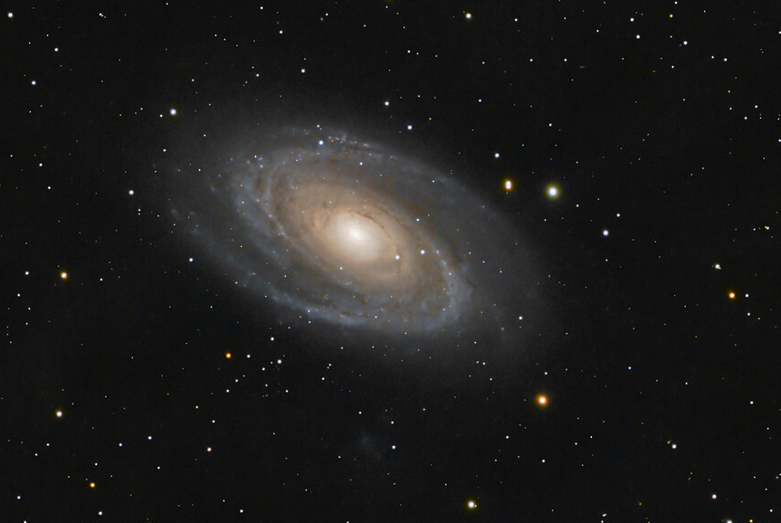

M81 - 20/03/2024 - [Askar103/ARES-C]
180Vision
Bonjour les gens !
M81 - Prise du 20/03 (complétée un poil hier soir)

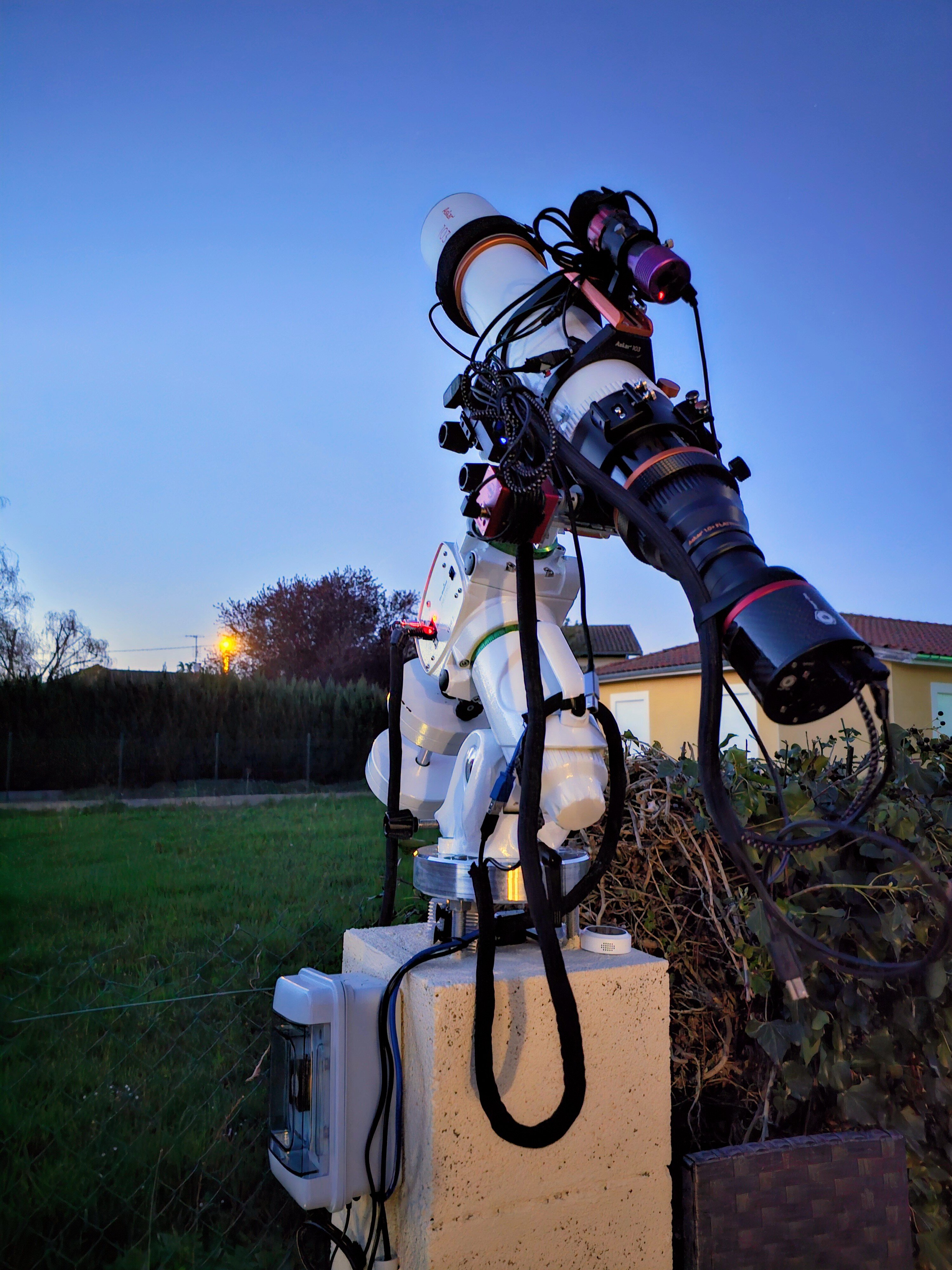

103APO + Ares-C PlayerONe (IMX533C).
Sur l'EQ6-R avec uniquement un IrCut playerone.
A peu près 220x120" en RGB imx533 donc.
(Pas de DOFs pour le moment...)
Prétraitement Siril/Sirilic
Traitement pix
Solver + SPCC
Gradient Correction
DynamicCrop
BlurX/NoiseX
HistoTransform via STF
Point noir et ajustements via GHS
ACDNR pour traitement FDC et désaturation avec même masque (fdc)
HDRTransform mixé
Léger LocalHisto (20%)
Légère réduction (protection des fines étoiles)
ColorSaturation via masque ACDNR
Equilibrage léger + Recadrage PS
CIble  pas si évidente à détailler je trouve...
(Pas comme M51 pourtant plus petite)
A vous de juger.
edit: me rend compte que mon fdc est pas ouf...j'ai du merdé qq part...
edit 2 : corrigé.

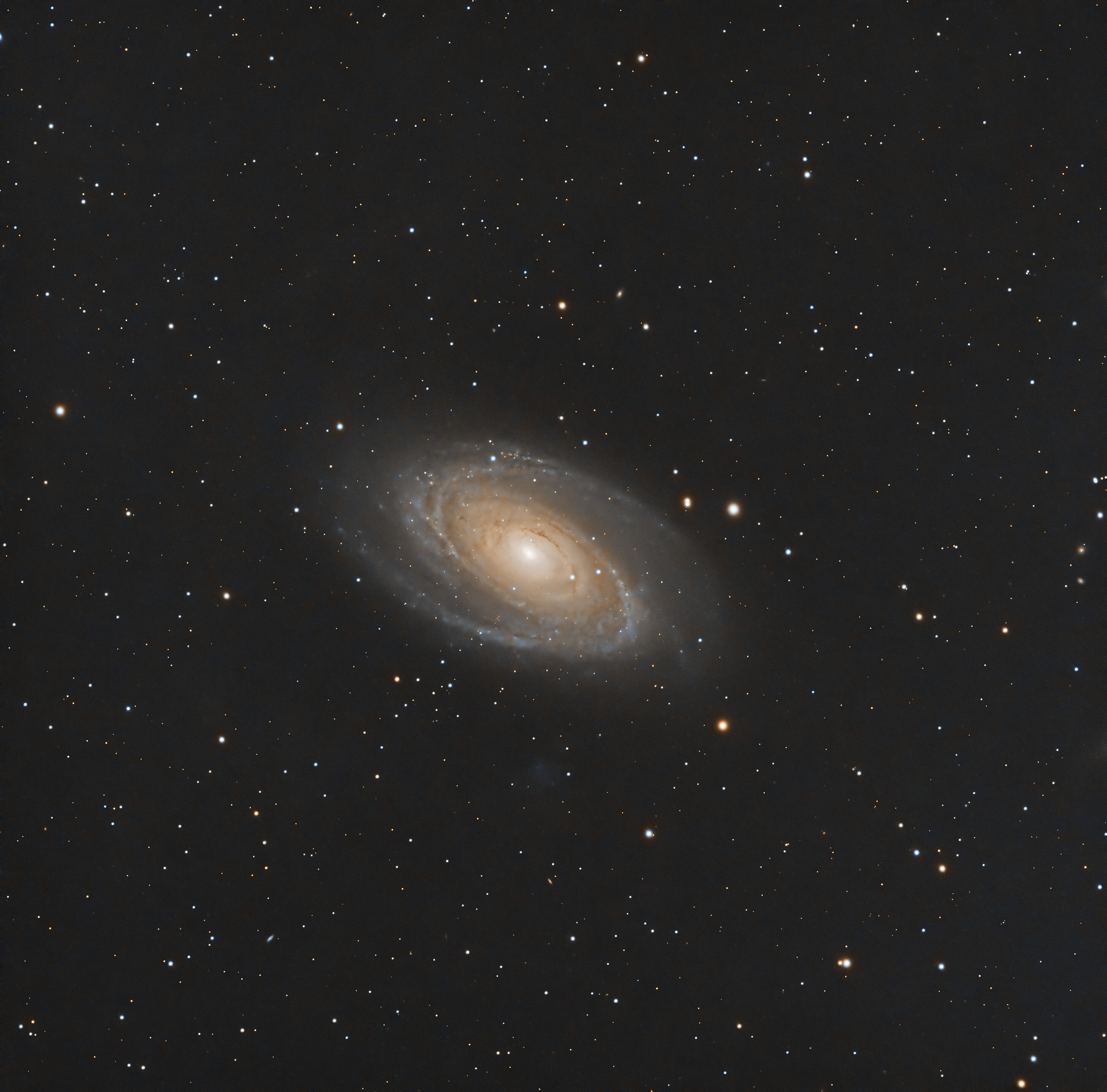

EDIT image V2:
Modifié par 180Vision
  • J'aime 13
  • Merci / Quelle qualité! 3
  • 180Vision changed the title to M81 - 20/03/2024 - [Askar103/ARES-C]
Ha oui jolie cette M81.
Si tu veux lui apporter du détail dans les bras faudra faire un peu de Ha en complément.
Et faire la même chose avec sa voisine qui a pas mal de Ha également.
Et sans DOF ça passe bien aussi sur celle là.

Merci Seb.
Oui, pour le moment, mon Ha est dans ma RAF... :)
Il y a 13 heures, 180Vision a dit :
...et moins lumineuse aussi : magnitude 6.94 pour M81 contre 8.31 pour M51.
Le résultat manque de définition/détail effectivement, est-ce dû aux conditions de prises : Lune, turbulences, voile dans le ciel...?

je la trouve très réussie cette M81. Elle marche vraiment bien cette Askar 103. Si j'avais pas l'hyperstar à focale équivalente, j'en prendrais une je pense (cela dit il me reste à étrenner ma FRA300 qui n'a fait que du guidage jusqu'à maintenant).
Ton FDC, sur mon écran, RàS. Mais rappelles toi que c'est le souk dans ce secteur avec tous les IFN Que tu devrais commencer à choper.
En tout cas, tu a bien de la chance d'avoir pu profiter de la nuit du 20 en plus du 19 comme nous autres communs des mortels.

Merci!
Oui, le fdc, c'est ce que je me suis dit...mais je l'ai abaissé du coup néanmoins...
Bah l'hyperstar il marche bien et du coup il est plus rapide avec ton diamètre C14 !!
Oui, les conditions ont joué ça c'est sur, faudrait que je trie plus serré pour voir.
@shibon si tu passes par la, vu que tu l'as faite, ton avis m'intérrese aussi du coup.
Néanmoins, j'ai pas trouvé postée de M81 hyper decoupée/détaillée en instrument équivalent, pas vraiment du moins. et j'aimerais bien pouvoir comparer avec des versions à diamètre/focale équivalents...

Salut, j'aime bien cette galaxie  que je fais chaque année pour le plaisir et on y trouve souvent des détails (mais oui lié au diamètre).
De mon point de vue, tu as trop tiré sur les curseurs donc elle est un peu cramée et on perd du contraste. Je baisserais la courbe sur la galaxie mais sans trop noircir ton fond de ciel qui est pas mal.
En baissant la luminosité, tu vas récupérer du détail et de la couleur.
J'ai joué avec ton image rapidement pour te donner un exemple (écran non calibré et tout, juste pour voir qu'il y a de l'info)
Modifié par shibon
  • J'aime 4
Ok, c'est un peu ce que je m'étais dit mais j'étais justement en train de refaire l'intégration avec mes DOFs faits hier !
Le temps de pose unitaire est peut être aussi trop, il faut que je mesure mon sigma.
Merci Sam pour la piste !
il y a 32 minutes, 180Vision a dit :
c'est ton image que j'ai modifié rapidos et ça marche donc je pense que ton temps unitaire est correct. Le coeur n'es pas cramé. C'est juste toi qui a tiré un peu fort 🙂
V2

Petite question, as tu testé sans le correcteur 1× ? Je me demande si il est nécessaire avec un capteur 533.

Je n'ai justement QUE le 1x !
Oui c'est ce que j'ai compris, mais as tu essayé sans, comme le capteur 533 est relativement petit, le correcteur est peut-être superflu 🤔 ?
