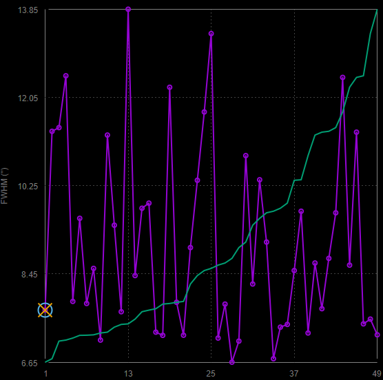

Le graphique de la FWHM:

La photo est pas mal, et pour une premiere, c'est bien ! ma premiere 31 c'est une tache de bruit sur un fond noir degueu.
Je vois de la FWHM de 6 a 13" ???  la il y a un probleme, meme sans guidage.  En pratique sur la photo, les etoiles sont tres bizarres, ca doit etre ton traitement. elle sont toute blache et saturés. a la limite, laiise en starless, ca sera mieux.

Ca viendrait peut être de mon focus qui est dans les choux? J'ai acheté un masque de Bahtinov, qui devrait arriver sous peu... Car j'ai vu que j'ai un problème pour le faire. D'autres pistes?

@Wan186 tu partagerais ta brute d'empilement?
-Je comprends du coup ce qu'il voulait dire. En photographie, on appelle çà "bruler"
Effectivement, si je regarde la FWHM, je pense qu'elle a du exploser. Le dégradé sur les étoiles est encore plus dégueulasse que le brut.
-oui, le signal de base n'est pas génial de base. Problème de focus, il y avait un voile d'altitude... Et j'aurais aimé faire plus qu'une minute.
-un flat? Pour supprimer le vignettage et les poussières. C'est juste que comme mon résultat tirait sur le vert, je pensais que je devais obligatoirement en faire un pour la balance des blancs. Du coup, j'ai compris que non maintenant.
-vérifier la collim avec le tri bahtnov? Tri genre trois? J'ai pris un simple, mais pour la collim, je devrais m'en sortir sur une étoile défocusée..?
-je t'envoie la sortie brute d'empilement. Celle-là c'est avec le master dark uniquement. J'ai supprimé les offsets des darks pour faire le master.

Sinon oui, comme je viens du monde de la photo, j'ai tendance à boucher le ciel et trop saturer. Je ferais mieux!
Pour mon focus, j'ai bien utilisé la fonction telezoom en live view pour réduire l'étoile. Mais j'ai pas du prendre en prendre une suffisamment lumneuse, et surtout, j'ai un problème de backlash sur ma molette de focus démultipliée (genre 10°). Donc à chaque fois, obligé de dépasser pour voir si j'étais réduit au max, et impossible de revenir en arrière de manière précise... D'où l'obligation du masque de Bahtinov.
Après un passage chez Starry Night, c'est apparemment le réducteur à roulement qui n'est pas assez en pression.
J'ai déjà démonté en partie le crayford pour sortir l'axe d'entrainement et voir ce que je pouvais faire. Ca a été l'occasion d'apprendre à le démonter, le remonter, refaire les ajustements (c'est bien mieux, avant j'avais la pression qui variait énormément)...
Mais il me manque un outil spécial pour serrer la bague qui met le roulement sous pression (c'est une bague autour du filetage, avec deux rainures opposées. Il me faut une sorte de tournevis divisé en 2).
Oui je sais, il y a moyen de le casser en serrant trop... Je ferais attention, promis! Mais là, c'est dégueulasse!
