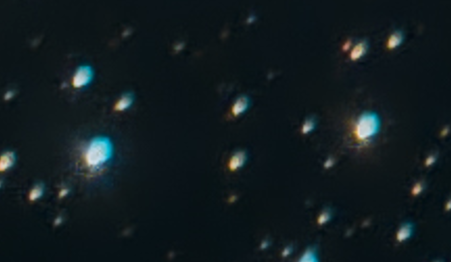

Hello à tous,
Je partage avec vous une image de M31 réalisée la nuit dernière depuis mon jardin en Belgique 🙂
Infso : 30 poses de 300 secondes, sans DOF. Le traitement est assez rapide, juste 2 minutes sous Siril pour l'empilement, suivi de quelques ajustements basiques sous Lightroom.
Setup utilisé :

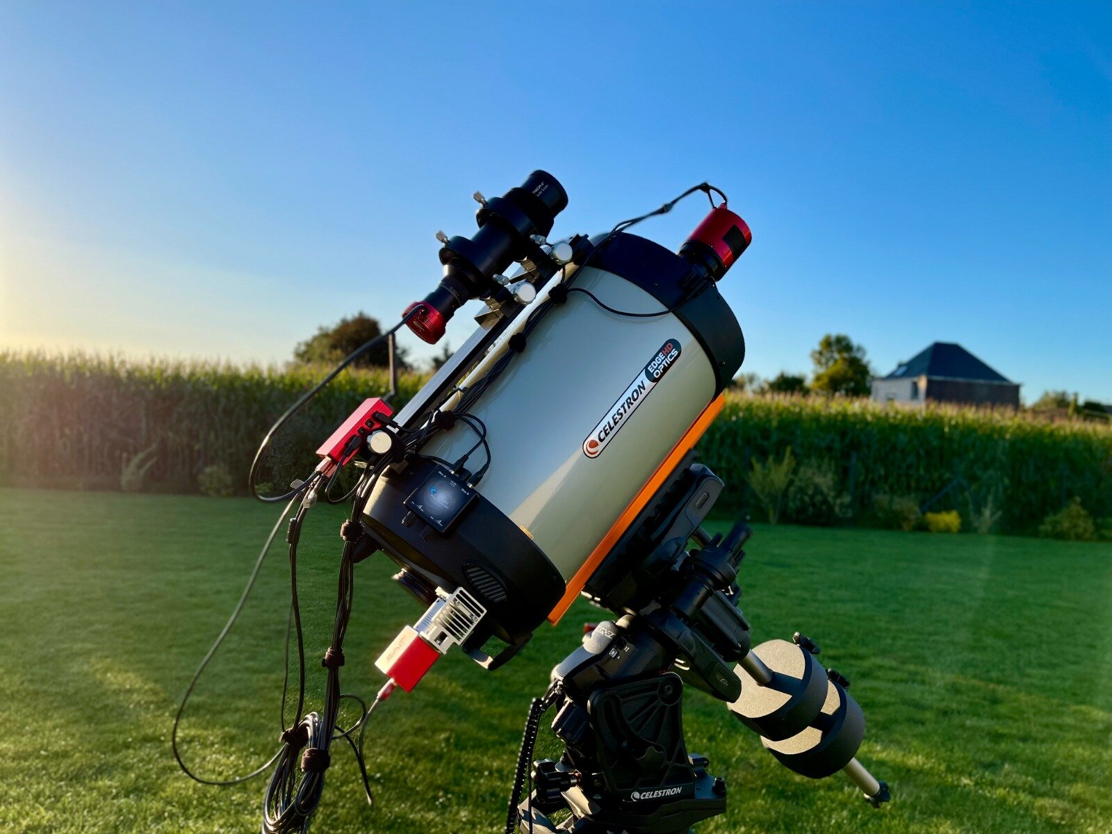

  • Télescope : C11 Edge HD avec Hyperstar V4
  • Caméra : ZWO 071MC Pro
  • Filtre : Optolong L-Pro 2"
  • Autoguidage : Lunette guide et ASIAir Plus (EAF pour la mise au point)
Problème rencontré :
Je remarque un souci au niveau des étoiles, on dirait une aberration chromatique ou quelque chose de similaire (voir les halos bleutés décalés). J’ai vérifié le backfocus de l’Hyperstar, tout semble correct de ce côté-là. Concernant le filtre Optolong L-Pro 2", il est censé être compatible avec les focales courtes, donc je ne pense pas que cela vienne de là.
Pensez-vous que le problème puisse venir du filtre ? Si c'est le cas, me recommanderiez-vous d'utiliser un filtre L-eXtreme 2" en f/2 à la place ?

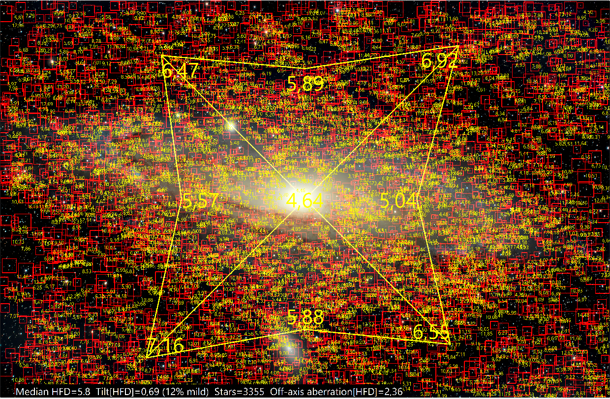

De plus, l’analyse de l’image m’indique un léger tilt. Est-ce que ce tilt pourrait être à l'origine du problème ? Je sais que l’alignement avec l’Hyperstar peut être fastidieux et prendre un certain temps, donc ça pourrait venir de là aussi.
Je suis encore un peu novice sur ce type de problème, donc si vous avez des suggestions, idées ou conseils pour améliorer tout ça, je suis preneur !
Merci d’avance pour vos retours 🙂

J'ai eut ce tube et en fait ton probleme est un leger backfocus, mais le filet sous les etoiles n'est pas du a ca .... c'est du au phenomenes d'echanges thermiques dans le tube, pour y remedier a l'epoque on m'avait conseille de mettre de l'isolant autour du tube, cela permet de stabiliser la temperature a l'interieur de celui ci,  un peu comme la photo ci dessous :

il y a une heure, NicolasG a dit :
c'est quoi que tu appelle du filet?
on parle de filé d'étoiles quand les étoiles sont allongées du à un mauvais guidage par exemple.
Là, tout ce que je vois c'est de la coma à cause du backfocus non respecté.

Il y a 22 heures, D4iMonD a dit :
Salut D4i...etc.😉
Bon, pour être un "vieux" pro du C14 EdgeHD en Hyperstar (V1?) avec un capteur fullframe, c'est normal que les étoiles tirent un peu la tronche dans les coins. Ton analyse de tilt ne révèle pas un tilt exorbitant pour moi. Il te faudrait poster une image des 4 coins de ta prise pour pouvoir bien juger. Cela étant dit, ton filtre te fait (beaucoup) de mal rien qu'a juger par les halos sur les étoiles. Je suis de l'école de ceux qui disent que les filtres n'apportent rien sur les cibles galactiques.
Pour régler ton hyperstar, tu défocalise légèrement et tu règle de manière à ce que l'ombre de l'hypestar soit centrée sur l'image des étoiles au centre et c'est tout. Pour le backfocus, Starizona a décidé pour toi, et je vois pas trop ce que tu puisses y faire. Mais pour moi je ne pense pas que tu ais un problème de plume thermique comme je l'ai illustré ici:
Getting drastic: C14 EdgeHD OTA active cooling - Cats & Casses - Cloudy Nights
ensuite, tu peux t'inspirer de mon montage que j'avais fait si tu es vraiment hardcore:
Mais pour moi, ton isolation est vraiment contre-productive. Tu veux que ton primaire soit en T° le plus rapidement possible, et la tu freine encore plus les échanges thermiques d'un tube ou ils sont très mauvais de base du au design fermé.
Ton, image est malgré tout très chouette, si tu arrive à te débarasser des gradients.
a+
Serge
pardon pas du file .... les espece de bavures ....
les bavures sont dans le meme sens
Edited by NicolasG
erreur de typo
Link to comment
Share on other sites
à l’instant, Tyler a dit :
oui c'est la coma due au manque de backfocus.
Tyler,😊 tu auras toujours de la coma en l'hyperstar. C'est le prix à payer pour les Edge en l'hyperstar en contrepartie d'un énorme diamètre ouvert à 2. Mais rien qu'un petit BlurX ne puisse corriger.
Serge
Link to comment
il y a 12 minutes, Tyler a dit :
oui je sais, mais à ce point? tu considère que c'est normal?
Avec un C11 je ne sais pas si c’est normal, mais avec un C9.25 Hyperstar v4 je n’en ai pas autant (et de loin), même si mon capteur n’est qu’APS-C.
J’y pense : vu la sensibilité à f/2, @D4iMonD as-tu pensé à compenser l’épaisseur du filtre ? On met 1/3 de l’épaisseur, ce qui peut aller jusqu’à 0.6/0.7mm en plus selon la marque et le type du filtre.
Link to comment
