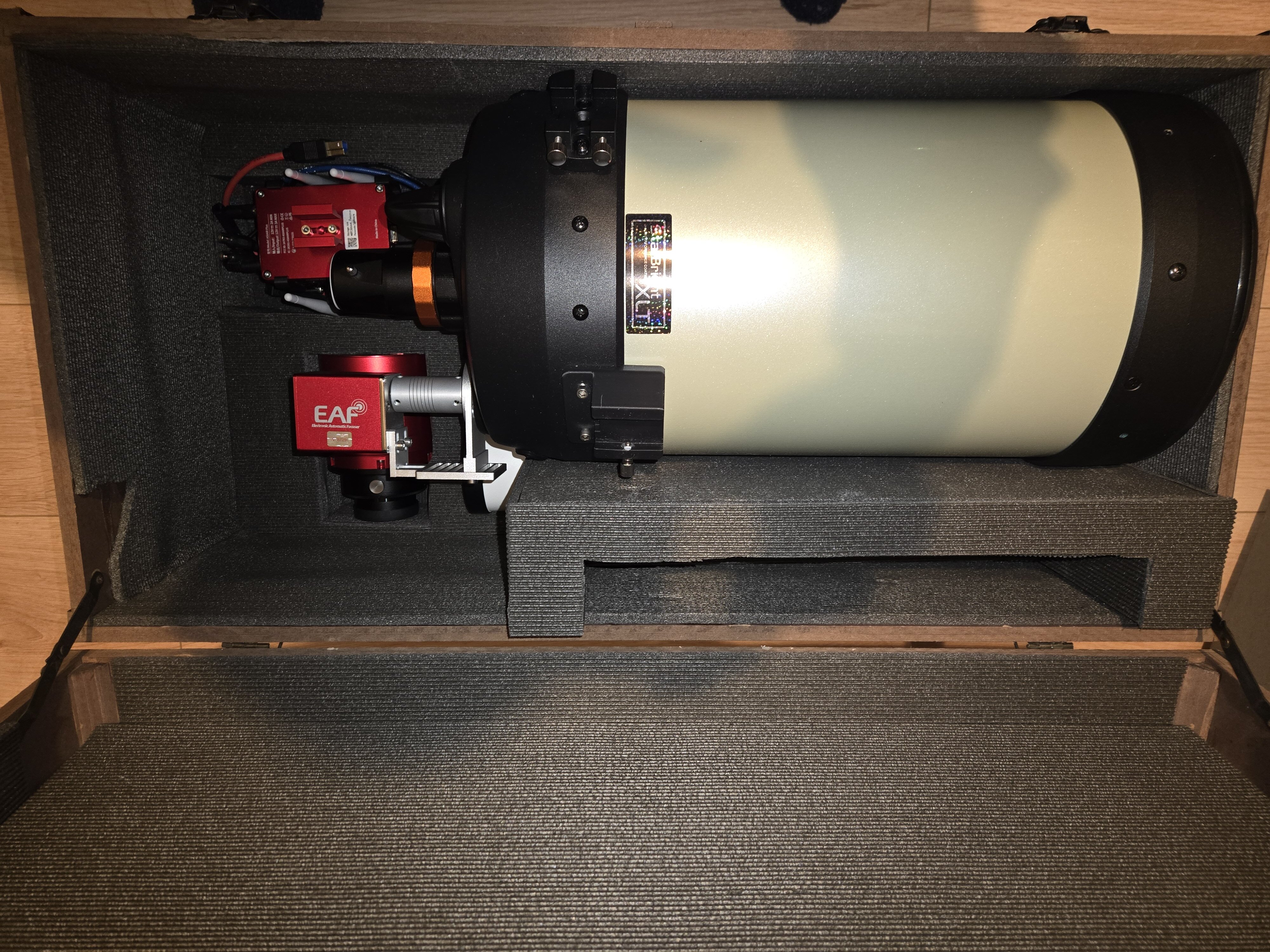

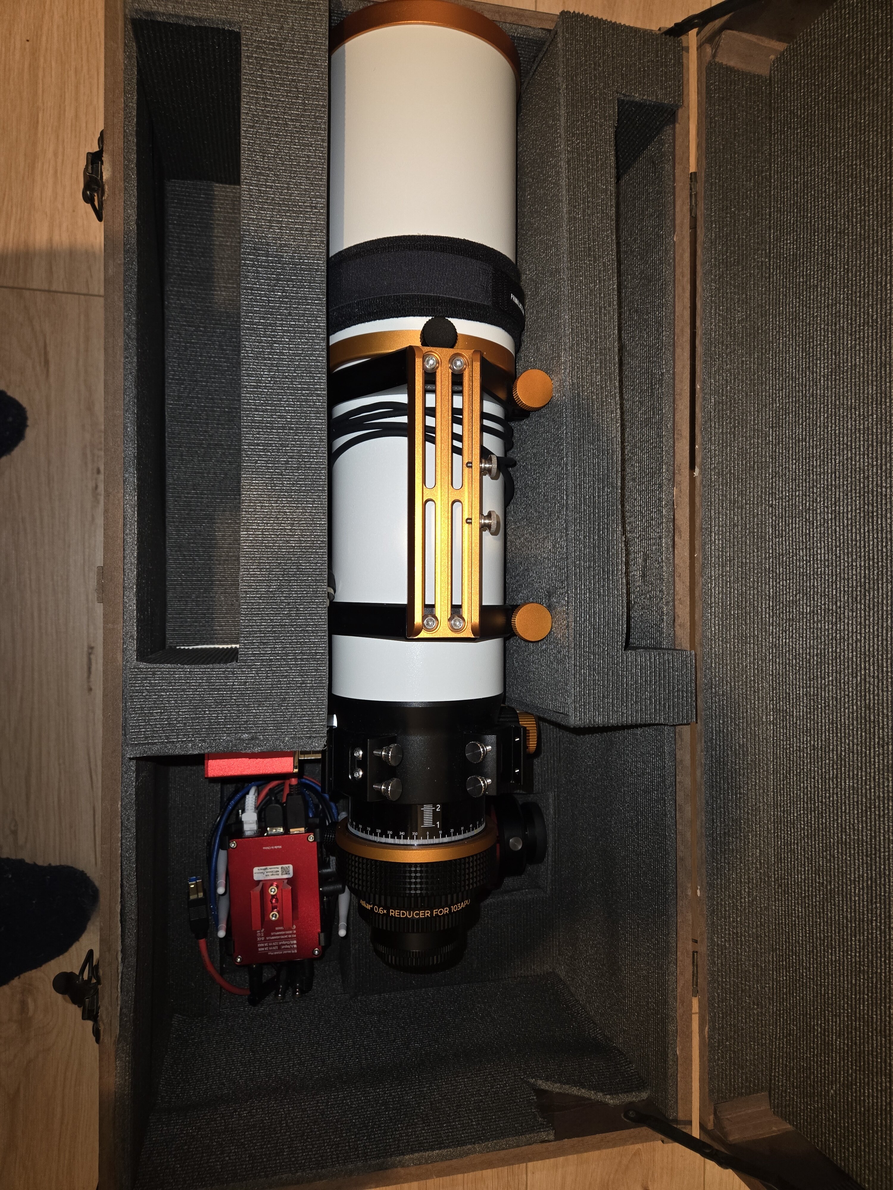

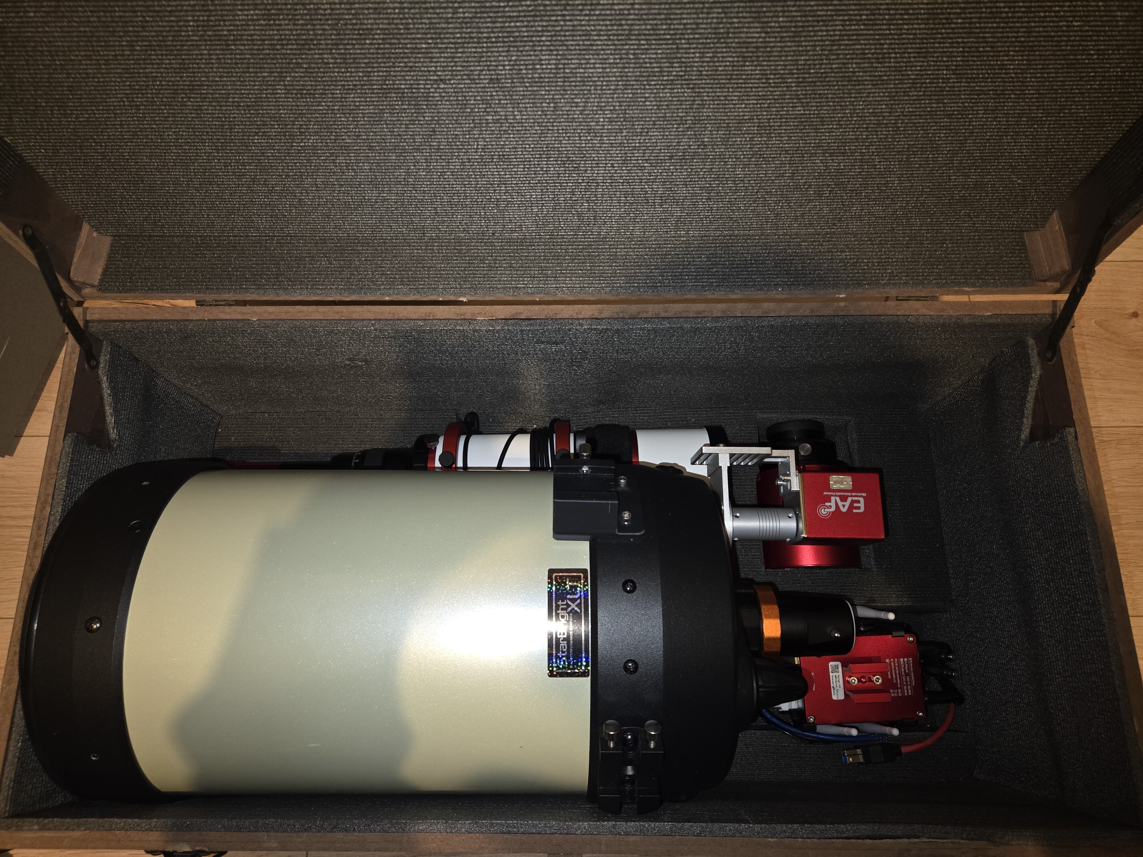

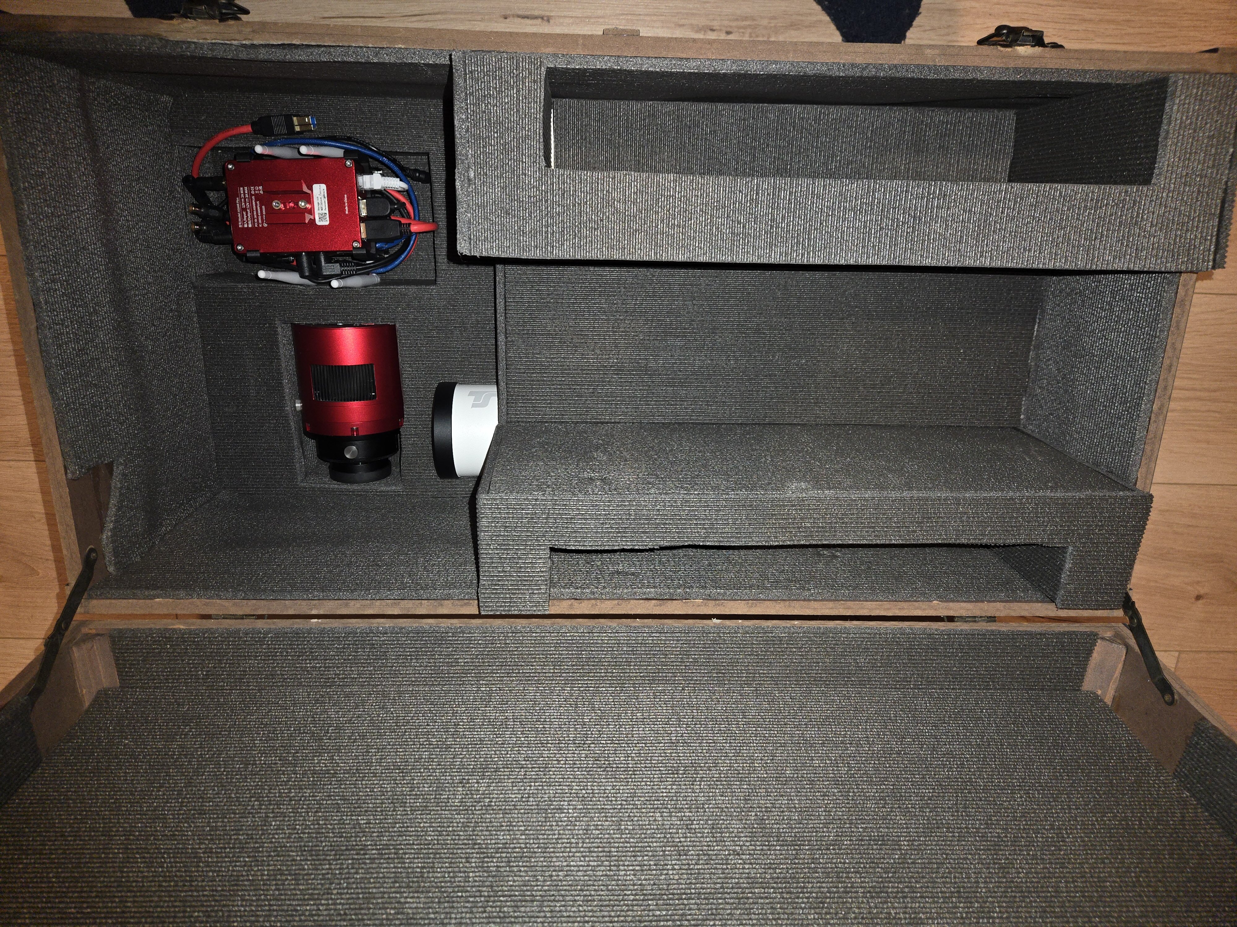

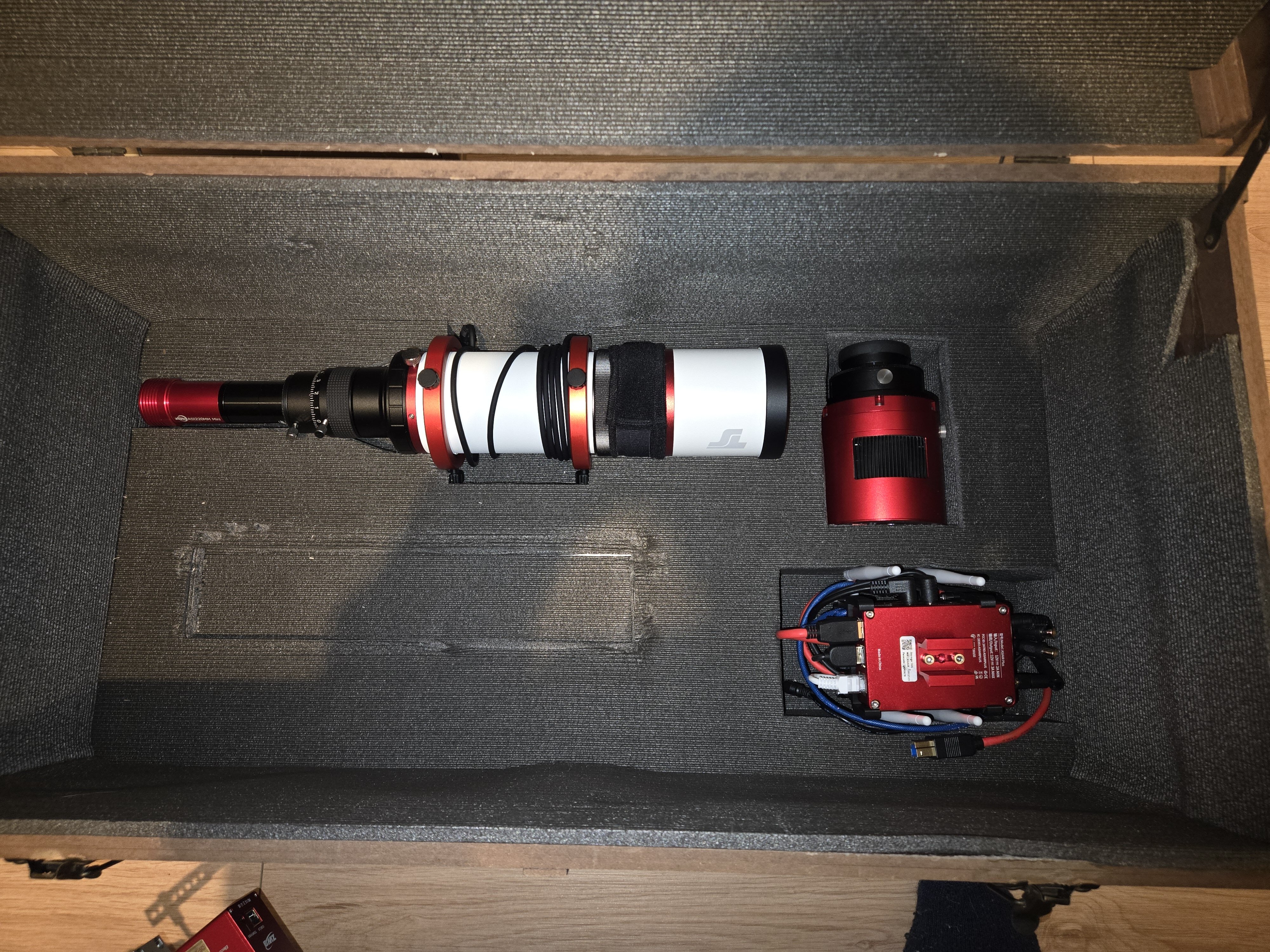

Bonjour a tous,
Bon du coup je suis parti sur une autre solution : pas de transport tout monté mais je monte quand même un minimum (je fais des pré assemblages quoi)
Du coup j'ai acheté une vieille malle sur leboncoin et j'ai découpé des plaques de polystyrène (plaques d'isolation, ~4€/m², 3cm d'épaisseur) sur mesure et j'ai fait un revêtement avec des tapis de yoga premier prix achetés a Decath (3€50 le tapis)
J'ai fait des cales pour adapter a mes différents tubes (en gros j'ai fait sur mesure le C8, et ensuite le plus petit en repartant de l'espace restant) - la partie réducteur est "flottante" (en gros seule la partie avant des tubes est maintenue et bloquée dans les 6 directions) ce qui me permet de mettre ce que je veux a l'arrière du tube!
Au total ca a du me couter un 50aine d'euros avec la colle
Le polystyrène en bombe me faisait quand même un peu peur :)
Merci beaucoup pour vos conseils!!!

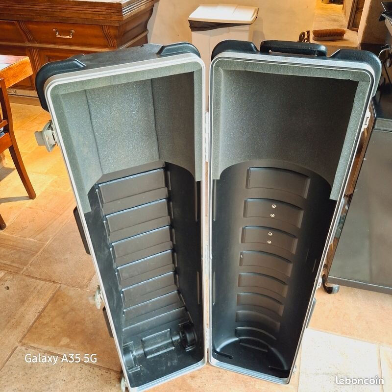

En cherchant des mallettes sur lbc, j'ai vu des valises pour club de golf. Je me demande si ça ne pourrait pas être une option pour mon télescope en y ajoutant des mousses
