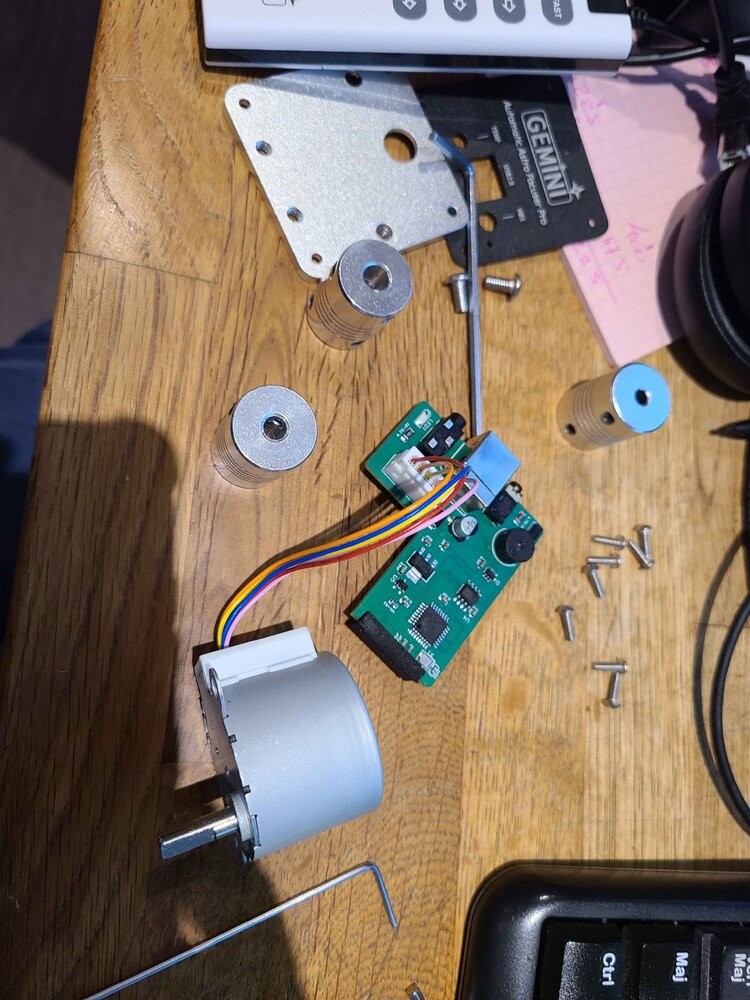

gehelem Posted January 7, 2025 Posted January 7, 2025 A voir en effet Bon ceci dit : le zwo que tout le monde a et dont peu se plaignent est équipé lui aussi d'un moteur euh... simple (ref trouvée sur CN) : Je vous dirais quand j'aurai reçu le mien, "Don't turn it on, take it appaaaaaaart" ! (L'empatement des fixations du moteur ne ressemble pas à un simple 28byj48 selon moi) Quote
manu69 Posted January 7, 2025 Posted January 7, 2025 (edited) il y a 13 minutes, gehelem a dit : (L'empatement des fixations du moteur ne ressemble pas à un simple 28byj48 selon moi) à voir moi perso c'est ce que j'ai trouvé à l'intérieur du gemini il y a 13 minutes, gehelem a dit : le zwo que tout le monde a et dont peu se plaignent est équipé lui aussi d'un moteur euh... simple (ref trouvée sur CN) : euuh, si je peux me permettre je m'en plains ; bon je ne l'ai plus aujourd'hui mais c'était une vraie galère pour le backlash et j'ai découvert une chose dedans : dans le moto-réducteur les petits pignons crantés sont en plastique ce qui fait que le backlash change tout le temps du moins j'avais ce problème sinon tout était bon pour moi. Et sinon maintenant j'ai celui de Ioptron et il a un backlash minime comparé au EAF de ZWO que je possédais et surtout les pignons dans le réducteurs sont en métal.... bon je vais arrêter là pour qu'on revienne au focuser de touptek pour pas non plus trop polluer ce post cdt Edited January 7, 2025 by manu69 1 Quote

manu69 Posted January 7, 2025 Posted January 7, 2025 (edited) il y a 5 minutes, gehelem a dit : Attendez, le ioptron c'est un bête nema14 avec une poulie/courroie, non ? (Je découvre) 300 balles ? hein ??? moi j'ai ça https://www.ioptron.com/product-p/8453.htm je suis sous indi avec kstars/ekos et ça fonctionne super bien ; je n'ai pas troivé de NEMA14 dedans mais un moteur semblable à celui de ZWO juste comme je disais c'est que les pignons sont en métal bon par contre le capteur de température est complètement aux fraises mais comme je suis sur le stellarmate pro ça ne me déranges pas et j'aime bien les deux boutons directement sur le focuser pour le piloter en manuel cdt Edited January 7, 2025 by manu69 Quote
gehelem Posted January 7, 2025 Posted January 7, 2025 il y a 10 minutes, manu69 a dit : hein Au temps pour moi, désolé J'ai vu des images de désossage avec un nema dedans, curieux... Edit : Ah il y a un autre modèle Pas mal, d'ailleurs : https://www.ioptron.com/product-p/8451.htm 1 Quote

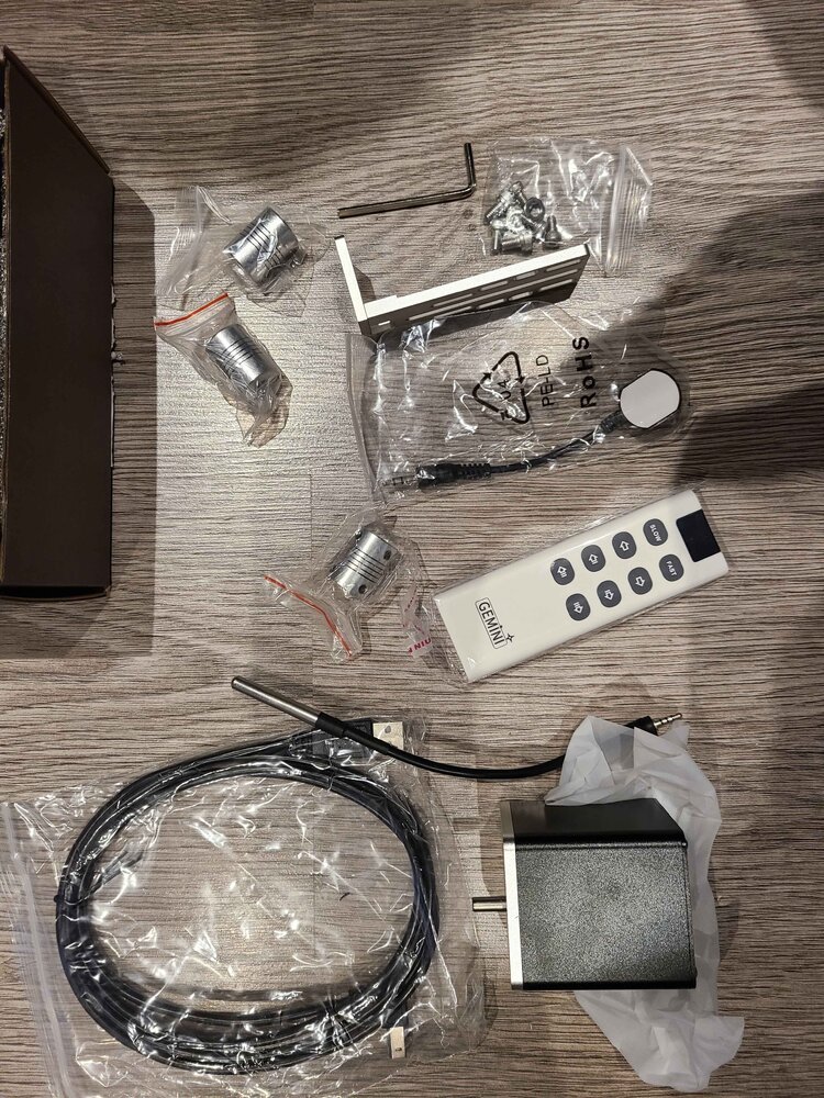

gehelem Posted January 9, 2025 Posted January 9, 2025 Ne vous fatiguez pas 🙂 le lien avec le mfp2 et le Gemini est tellement trivial que ça semble en être la base : je viens de recevoir le mien et figurez vous que c'est le driver indi mfp2 qu'il faut utiliser (avis perso : tout pourri, j'aime pas du tout) je vais ouvrir un fil dédié sur ce truc pour ne pas polluer ici, mais en attendant ça m'a bien l'air de faire l'affaire une dizaine de pas de backlash, ce qui m'étonne un peu, et assez reproductible moteur de base un peu plus gros q'un simple 28BYJ48 mais qui semble sorti du même type de fabrication (je vais essayer de trouver la ref, pas facile il n'y a aucune indication sur le moteur) 1 1 Quote

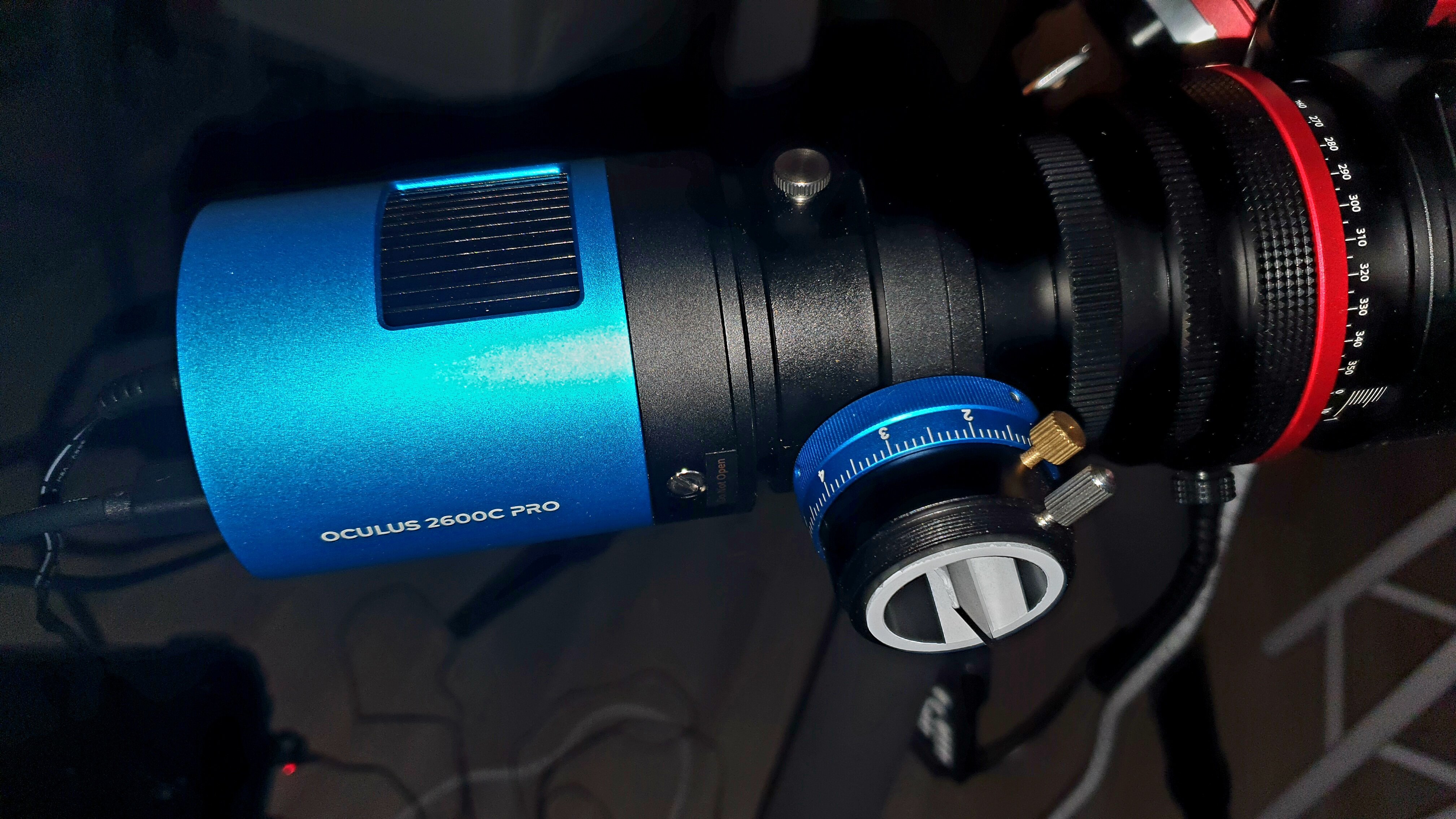

Hubus Posted January 22, 2025 Posted January 22, 2025 (edited) Merci pour votre retour, En possession d'une 2600C de chez touptek ainsi que son porte filtre et OAG de la même marque je partirai plus tard sur celui-ci et pour un setup full bleu 😍 Edited January 22, 2025 by Hubus 1 Quote

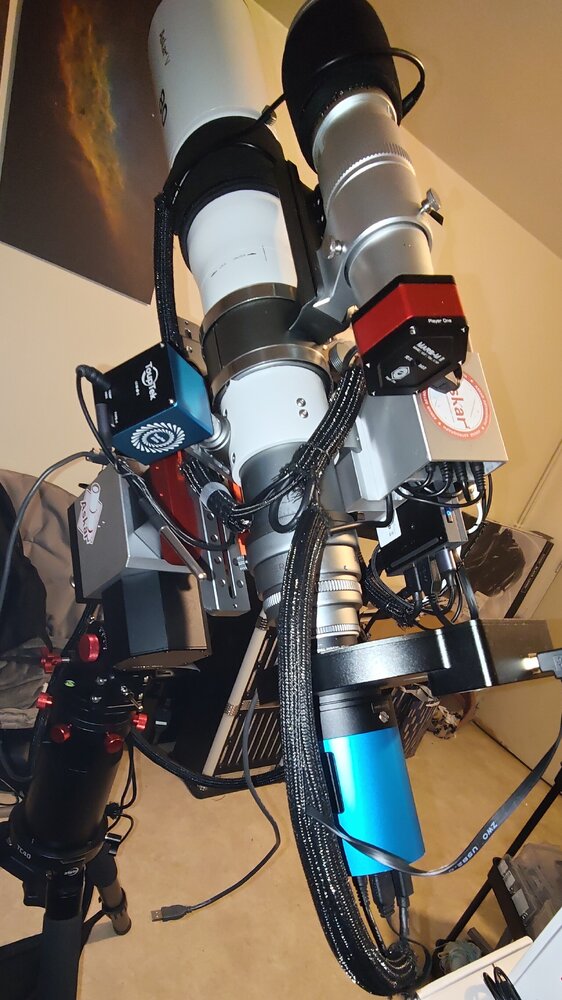

Yannchateau Posted August 12 Author Posted August 12 Bonjour Niko_78 Très bonne question et vous faites bien de déterrer le sujet! Je suis très content de mon AAF! Ma calibration sous NINA se passe sans problème. Il faut juste à la première utilisation bien suivre les tutos qui expliquent comment calibrer ce genre de matériel ( taille de pas etc....) Aujourd'hui je suis sur la config suivante: Newton avec caméra Rinsingcam IMX 571 et correcteur , boîte à filtre, rotateur de champs ( pour expliquer qu'il y a du poids quand même...). Pour piloter le setup j'ai un Mele avec les logiciels qui vont bien: NINA, PHD2, Astap, GSS. J'ai mis une borne wifi proche du télescope afin de récupérer le signal du Mele, cette borne wifi renvoie le signal dans la maison par câble ethernet, je récupère le signal en branchant mon pc portable sur le réseau de la maison, je lance la séance. Etant plutôt un adept du câble par rapport au wifi j'ai fait cette concession pour une bonne raison: je voulais éviter un câble supplémentaire qui descende du setup avec risque de perturber l'autoguidage par le fait de créer une légère tension (je pu le constater sur les courbes de PHD2....).Je regarde les premières brutes et si tout va bien j'éteins mon pc portable et je peux aller dormir car le Mele travaille en autonomie.Le lendemain je récupère mes brutes. De façon régulière j'ai paramétré NINA pour refaire la MAP et ça fonctionne nickel. En conclusion je trouve que l'AAF est un bon focuser et je ne regrette absolument pas mon achat. Ah oui concernant l'utilisation en visuel: L'AAF est vendu avec une petite télécommande. J'ai utilisé mon setup en visuel ce weekend et la MAP se fait très bien avec cette petite télécommande avec une très bonne finesse de mise au point Quote
