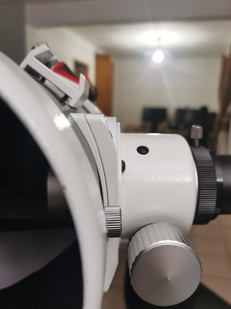

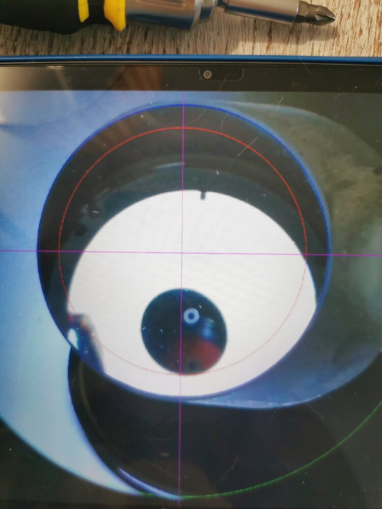

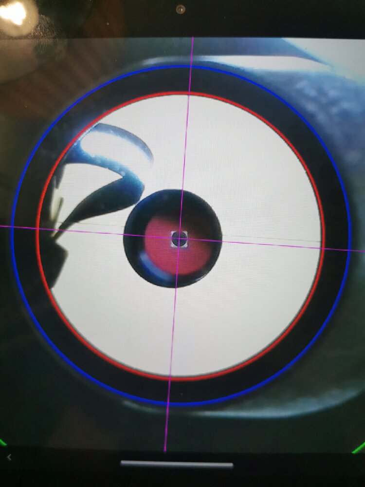

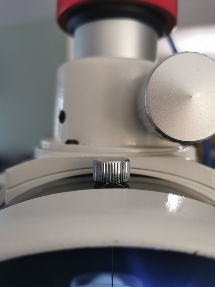

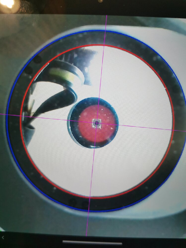

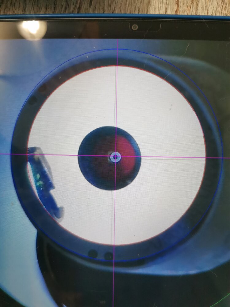

Voilà ce que j'obtiens:
Et la gueule du PO...
Voilà voilà...
Ce qui me fait d'autant plus bizarre, c'est le reflet des vannes:
Normalement elles doivent être décalées sur un F5... Mais pas celles-ci, les autres (sur le petit axe du secondaire)!!
Voilà... J'en ai ras la casquette. J'ai du passer 12 heures pour trouver une configuration autre, en minimisant le tilt, et je n'arrive jamais à mieux.
Je ne vois clairement pas pourquoi j'ai ce problème...
Dites moi que vous avez une idée!

En premier lieu j'alignerais le Po avec le secondaire. Je vérifierais si le retour du laser se trouve à proximité de l'axe du PO. Ensuite je réglerai le primaire pour aligner avec le secondaire et po. Si le miroir secondaire apparaît elliptique c'est qu'il n'est pas face au Po
Enfin j'ai jamais eu ce genre de cas
autre truc à tester :
je ne sais pas si on peut mettre tes difficultés sur le dos de l'offset, qui doit être de qq mm à f/5 sur ton 150 (2.6mm je pense avec un secondaire de 52mm)
quoiqu'il en soit :
à priori tu fais ta mesure à l'Ocal, et perso je trouve qu'il ne sait pas gérer l'offset, ou que en tout cas c'est mal expliqué
pour que ça marche il faut que l'image du primaire soit poil poil inscrite dans ton secondaire (tes cercles rouges et bleus)
et pour y arriver il faut que tu recules ton Ocal
(et après tu refais la manip)
Mais ne te perds pas avec ça :
on est vraiment sur des pouillèmes, ça ne justifie peut-être pas ce que tu vois
Tu peux aussi essayer la méthode de marquage du secondaire de @den
J'en fais la pub à chaque fois que je peux, moi c'est ce qui m'a tout débloqué sur le sujet
C'est facile, et c'est pas cher (genre gratuit ... )
https://www.reto.fr/marquage/imagepages/image1.html
==> attention avant de faire le marquage, vu que ton miroir est déjà collé il faut vérifier qu'il n'a pas été collé avec les pieds.
(ce qui arrive plus souvent qu'on ne croit)
En gros que la marque que tu t'apprêtes à faire est bien dans le prolongement de la tige centrale du support
si ce n'est pas le cas, il faut faire ton marquage sur l'axe réel de la tige (pas facile, celle là)
Edit :
Je regarde à nouveau les images
c'est ton secondaire qui se balade dans son axe, ça me parait évident
tu as de la rotation que tu compenses avec le PO et ça part aux fraises
==> Remets ton Po bien à plat et joue sur la rotation du secondaire

Déjà fait au laser + Cheshire, et même résultat. En réalité, si je règle le tilt du PO de manière "classique" (en virant le secondaire, en utilisant le laser, etc...), et que j'aligne mon secondaire avec le PO, mon laser est totalement dans les choux. Voir mon précédent sujet:

L'offset devrait décaler sur le grand axe du secondaire, pas le petit... 😵‍💫
Je veux bien jouer sur la rotation du secondaire... @sixela insistait dessus la première fois. Mais je répète, si je pars sur cette option, je me retrouve avec un secondaire bien elliptique en visu.
Ce que je n'ai peut être pas compris et qu'a peut être tenté d'expliquer @sixela, c'est qu'en fait je devrait m'en battre les bijoux de famille?
Je veux dire:
-sans tilter le PO, du moment que j'ai le primaire rond et le retour de l'optique bien aligné... Que va causer un secondaire qui n'est pas rond visuellement à la calibration?
-avec le tilt du PO, surprise... Une analyse ASTAP me montre un tilt très faible (6%) et un vignettage bien centré... Un résultat visuel des photos montre que tout est nickel... Donc bon, tant pis pour le tilt du PO, du moment qu'ASTAP me dit que le tilt à l'image est bon...
En fait je ne vois qu'une solution: les trous de l'araignées sont mal placés sur un des axes... Car je les ai mesuré 2 par 2 pour le centrage... Mais pas les 4 en même temps 🙃  Je suis à 2 doigts d'acheter une araignée monobloc... Je sens que je vais toutes les mesurer simultanément. C'est peut être le seul truc que j'ai pas fait.
Modifié par Wan186
Le 04/05/2025 à 19:29, Wan186 a dit :
oui mais là tu n'est pas aligné avec le tube... regarde l'araignée, c'est pas perpendiculaire.
pour moi le soucis vient du secondaire.
tu le démonte, tu le décolle et tu le recolle comme il doit l'être, dans les règles de l'art.
pour voir si ton PO est aligné c'est simple, tu met ton laser dedans et tu vois ou le point rouge arrive dans le tube (secondaire retiré).
sinon, si l'axe mécanique ne correspond pas à l'axe optique, c'est pas très important du moment que l'optique est alignée.

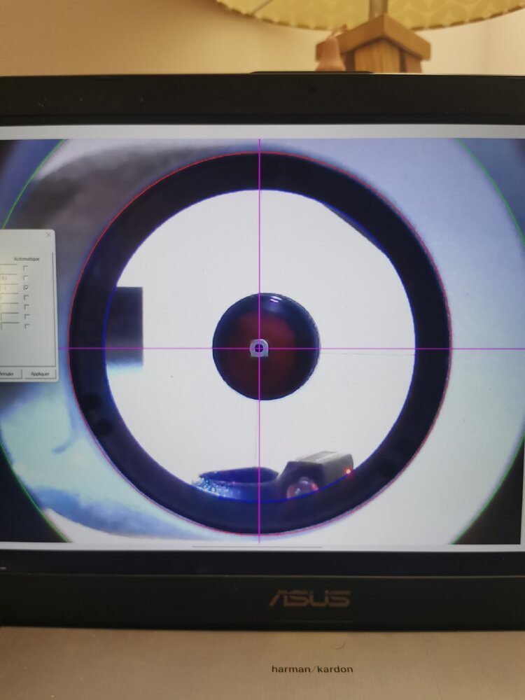

J'ai déjà vérifié l'alignement du PO, j'ai revérifié les vannes, etc... C'est le seul truc que je n'ai pas vérifié.
C'est une option que j'envisage vraiment: le secondaire est correctement centré sur son support, mais avec un mauvais angle. Cà expliquerais que j'ai un défaut de rotation lorsque j'ai le centre du primaire aligné.
J'ai fait un script Python pour simuler la vue du miroir secondaire, et le reflet du centre du primaire en fonction de l'orientation. Et çà colle:
(la rotation normale est l'angle du secondaire autour de la normale du plan du support du secondaire).
Ce n'est pas à l'échelle... Mais on voit que si il a été collé avec une mauvaise orientation, c'est pour çà que je dois compenser avec une mauvaise rotation du porte secondaire pour l'avoir rond, et du coup me retrouver avec le centre du primaire trop bas.
Résultat: tilt sur le PO, support de secondaire en crabe. Mais pas le choix.
Je penses que je vais oublier pour l'instant... L'optique est bien alignée. C'est mes aigrettes qui seront mal centrées...

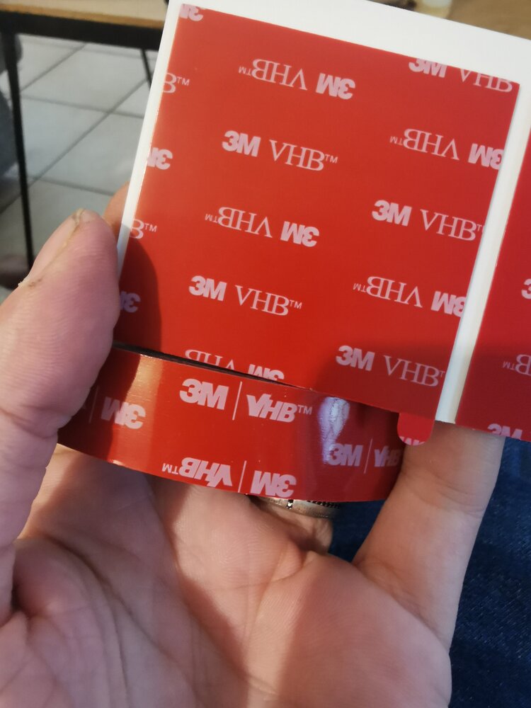

Dans les spécifications du VHB, l'expansion maximum due à la dilatation des matériaux est donnée pour chaque variante. Il y a de la marge.
J'ai acheté des pads sur Amazon... Mais je les sens pas. Je n'ai pas la ref, et l'épaisseur n'est que de 0.6mm... J'ai plus l'impression que c'est une copie chinoise qu'autre chose.
Je sais, je persiste, mais la surface du support est ridicule, je me vois très mal faire 3 spots de silicone dessus.
J'ai pris du 5952 sur la boutique officielle 3M. On verra la suite.
Sinon, je fais un thread sur un truc que j'ai trouvé et qui pourrait intéresser du monde.... (je suis une quiche pour ce qui est de tracer).
Modifié par Wan186
Bon... C'est bien ce que je pensais. C'est de la contrefaçon... Le voilà à côté du vrai VHB (5952) acheté sur la boutique 3M.
Même pas foutu de refaire le logo correctement...
La différence en adhérence est violente...

C'était bien le miroir secondaire... @Tyler @sixela @macfly51 Donc j'ai fait mon recollage, à l'aide d'une impression 3D pour être précis (v. le sujet en question si çà vous intéresse de vous en faire une, il y a juste quelques paramètres à rentrer (des mesures dans un tableau. Rien de compliqué):
On est donc passé de çà:
à çà:
Le résultat de la collim:

Pour le tilt ou le positionement du PO j'ai percé un petit trou en face du PO en étant très précis à l'endroit ou l'axe du PO doit passer perpendicaulaire au tube.
Ensuite en utilisant un laser dans le PO tu le fais passer dans le trou et ton tilt est réglé simple et terriblement efficace.
