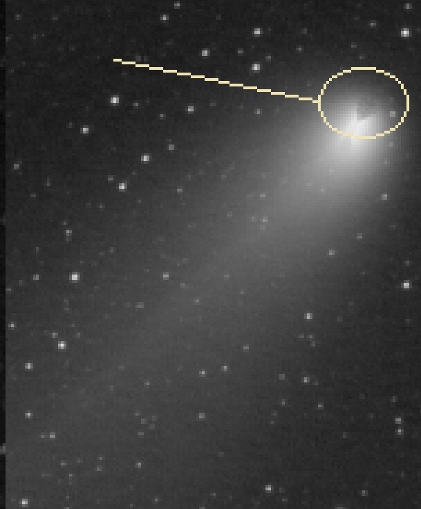

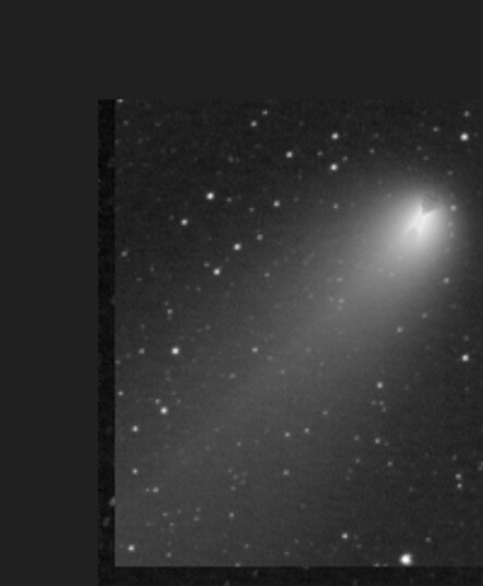

Ngc34 Posted June 6, 2025 Posted June 6, 2025 Bonjour j'avais pris quelques photos de la comète Tsuchinshan En l'agrandissant, je vois sur sa "tête" une "tâche" qui coupe le globe de lumière. Est-ce normal pour cette comète ou bien est-ce un défaut sur matériel astro photo ? Merci pour avis 1 Quote

polorider Posted June 7, 2025 Posted June 7, 2025 Le 06/06/2025 à 08:56, Ngc34 a dit : j'avais pris quelques photos de la comète Tsuchinshan Je pense que tu parles de la comète C/2023 A3 (Tsuchinshan-ATLAS) Si c'est le cas, pour avoir un début de réponse à cette question: Le 06/06/2025 à 08:56, Ngc34 a dit : est-ce un défaut sur matériel astro photo ? il faudrait connaitre le matériel que tu as utilisé pour faire cette photo ainsi que les paramètres de capture. C8 + apn Sony c'est déjà un début 😉 La date et l'heure de prise de vue sont aussi des paramètres importants à connaitre. Perso ça me fait penser à un artefact/reflet en raison de la surexposition du noyau de la comète. Il y a 7 heures, Ngc34 a dit : Mais la question est sur du visuel : Est-il normal sur cette comète de voir une zone plus sombre qui coupe un peu la "tête" ? En visuel voyais-tu aussi cette zone plus sombre qui coupe un peu la "tête"? 1 Quote
Ngc34 Posted June 7, 2025 Author Posted June 7, 2025 hello Sskywatcher merci pour toutes ces indications qui me semblent compétentes. Donc je dis à l'amie qui a pris cette photo rapidement dans de mauvaises conditions qu'elle n'est évidemment pas bonne, et pas exploitable si ce n'est le souvenir. Merci et passe un bon week end 🤩 Hello Polarider merci pour ton avis mais tu vois que ca a été clôturé par Skywatcher. 1 Quote
TonyBANKS75 Posted June 7, 2025 Posted June 7, 2025 Il n'est pas mention non plus le logiciel utilisé pour obtenir cette image. Mais pour les comètes, il est mieux de faire l'empilement en ne supprimant pas les pixels déviants. Et tu devrais ainsi voir cette barre disparaître. Donc oui c'est un défaut de traitement et surtout pas du matériel 😁 Quote
Ngc34 Posted June 8, 2025 Author Posted June 8, 2025 (edited) Hello Tonybanks merci pour cet avis après l'échange constructif avec Skywatcher. Mais tu relances le débat avec un point auquel on n'avait pas pensé : Les pixels déviants. J'en ai parlé avec mon amie, elle trouve le point intéressant. Même si la photo n'est de toute façon pas top, pour le fun, elle va essayer de voir ça . Elle demande si avec les cripts automatiques, Siril traite automatiquement ces pixels ? On verra aussi si la réponse de Polorider concernant un artefac/reflet est confirmée Edited June 8, 2025 by Ngc34 Quote
'Bruno Posted June 8, 2025 Posted June 8, 2025 Le 07/06/2025 à 11:18, Skywatcher707 a dit : on voit en revanche que le suivi a été fait sur les étoiles (et pas la comète) Si le temps de pose est suffisamment court, ça ne change rien. Mais bon, le temps de pose est inconnu et Ngc34 ne parlera que sous la torture... Le truc me fait penser à une poussière défocalisée qui se superposerait à la comète. Est-ce que les flats ont été faites ? Quote

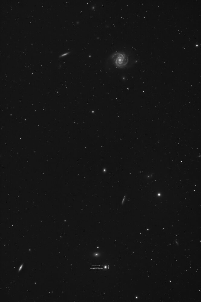

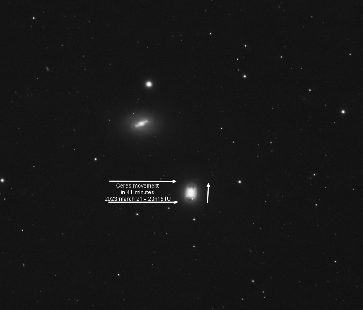

Colmic Posted June 12, 2025 Posted June 12, 2025 il y a 14 minutes, cpeg a dit : La réponse définitive m'a échappé pour ma part... Forme typique d'un empilement (sous SiriL ou autre) d'un objet (brillant donc saturé) qui se déplace entre les poses. Dans ce cas précis il faut faire un alignement en manuel (pas avec script) en prenant le noyau de la comète comme référence. Il existe un tuto pour le traitement SiriL des comètes. https://siril.org/fr/tutorials/comet/ EDIT : tiens par exemple, j'ai une image d'un rapprochement entre M100 et l'astéroïde Céres ya 2 ans : prétraitement avec rejet des pixels déviants. Crop sur Ceres : Image originale : 2 1 Quote

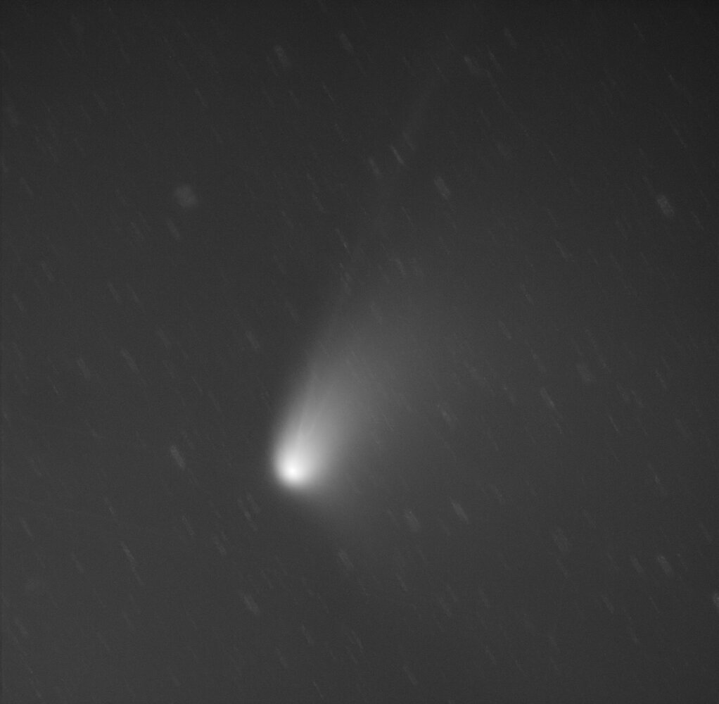

Colmic Posted June 13, 2025 Posted June 13, 2025 Il y a 6 heures, Algenib a dit : Pour fouiller sur le noyau et autour, se reporter aux softs plus spécifiques comme pixinsight (c'est peut-être déjà appliqué). SiriL aussi fonctionne très bien sur les comètes, il suffit de bien appliquer la méthode d'alignement (que j'ai mentionnée plus haut). J'en ai imagé une l'an dernier avec ce traitement sous SiriL (13P/Olbers). On voit à la trainée sur les étoiles que l'alignement a été réalisé sur le noyau cométaire : 1 Quote
