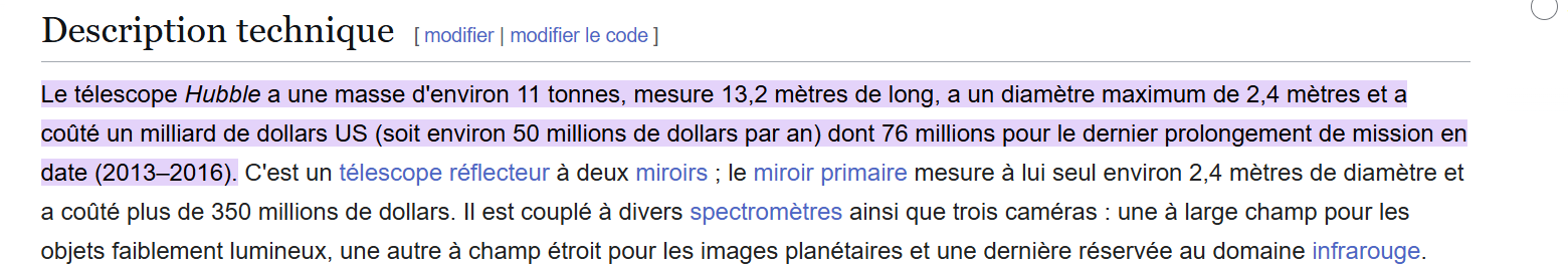

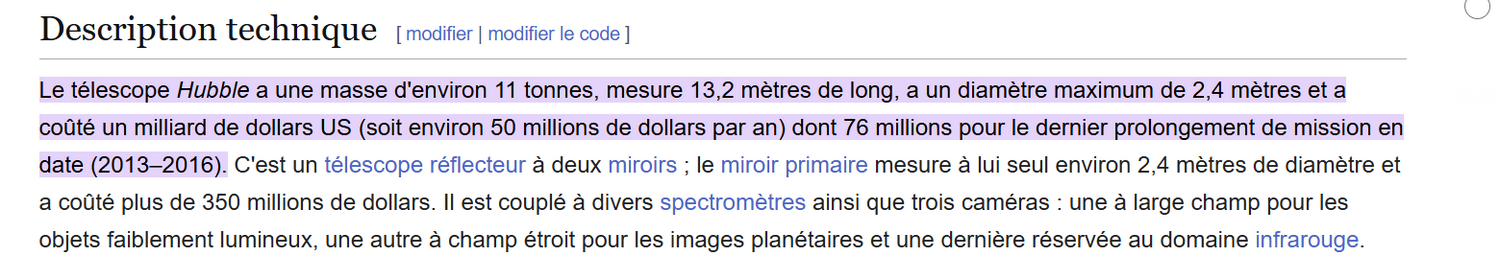

Et c'est 2.40m pour Hubble ;)

Le 08/09/2025 à 18:47, Ant-1 a dit :
on y sera jamais
selon wikipedia hubble a coûté 1milliard de dollar, donc à ce prix, il peut faire de belles photos😁
