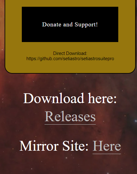

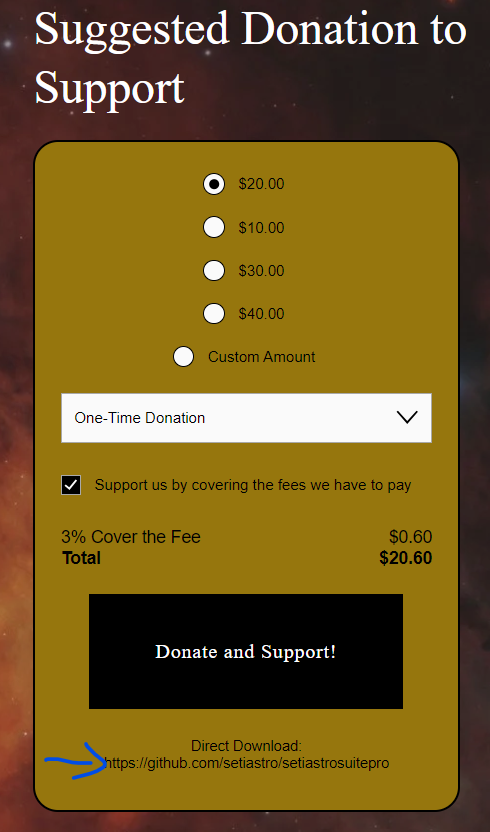

il y a 2 minutes, shibon a dit :
C'est payant la version pro je crois, non ?
Non monsieur, gratos
Il faut avoir installé Python 3.12 pour Windows, CUDA et après ça installe tout le nécessaire avant la 1ere utilisation.
Tout est bien expliqué dans la vidéo.

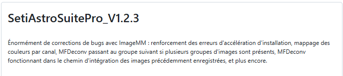

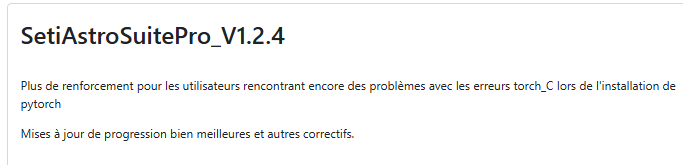

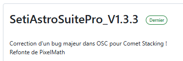

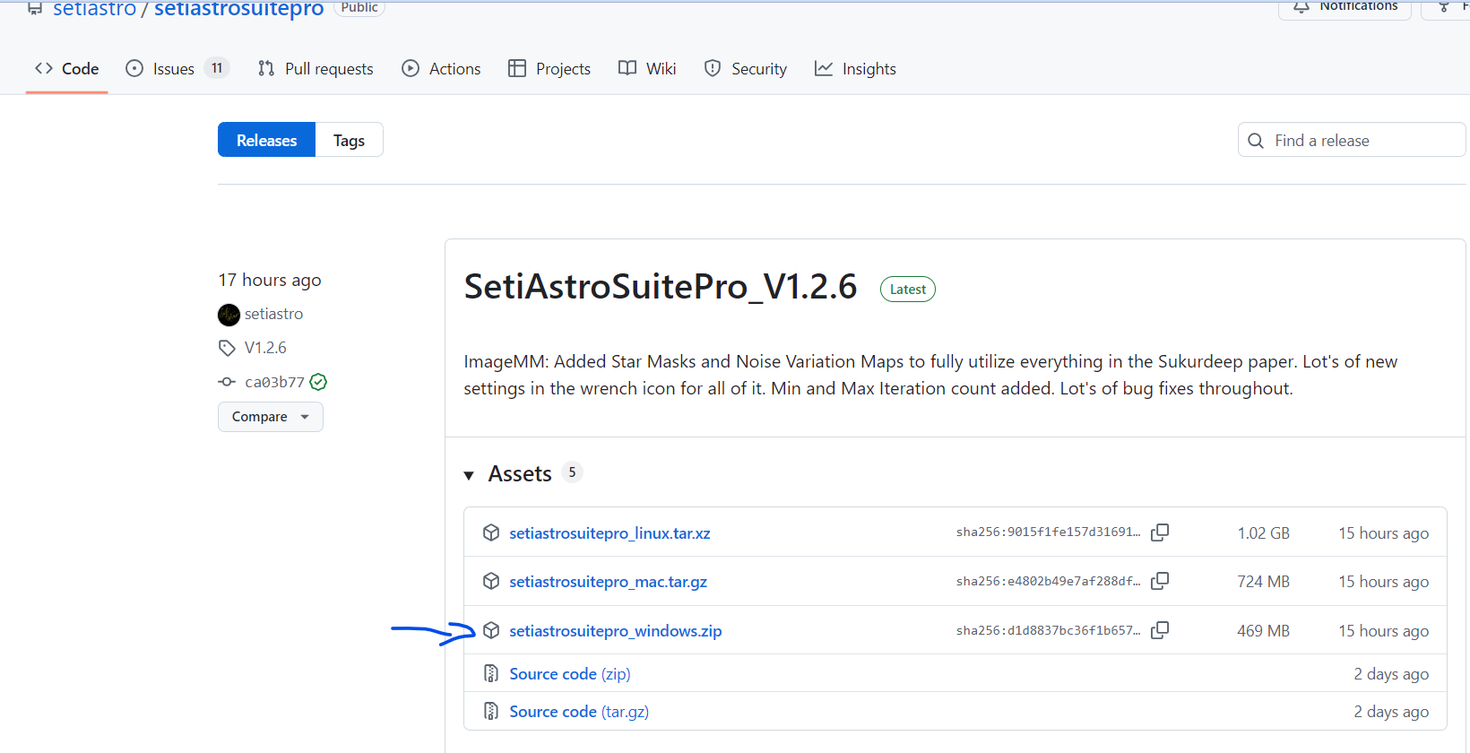

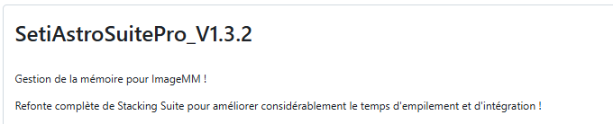

Pour ceux qui veulent suivre les évolutions (rapides) de SAS Pro:
https://github.com/setiastro/setiastrosuitepro/releases
voilà il est 10H30 la version 1.3.3 est la dernière en date.
Il y aura peut être des versions ultérieures ;)

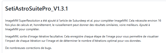

Version 1.3.7 en test en ce moment....
L'algo complet d'ImageMM est implanté.
Avec la super résolution intégrée...
