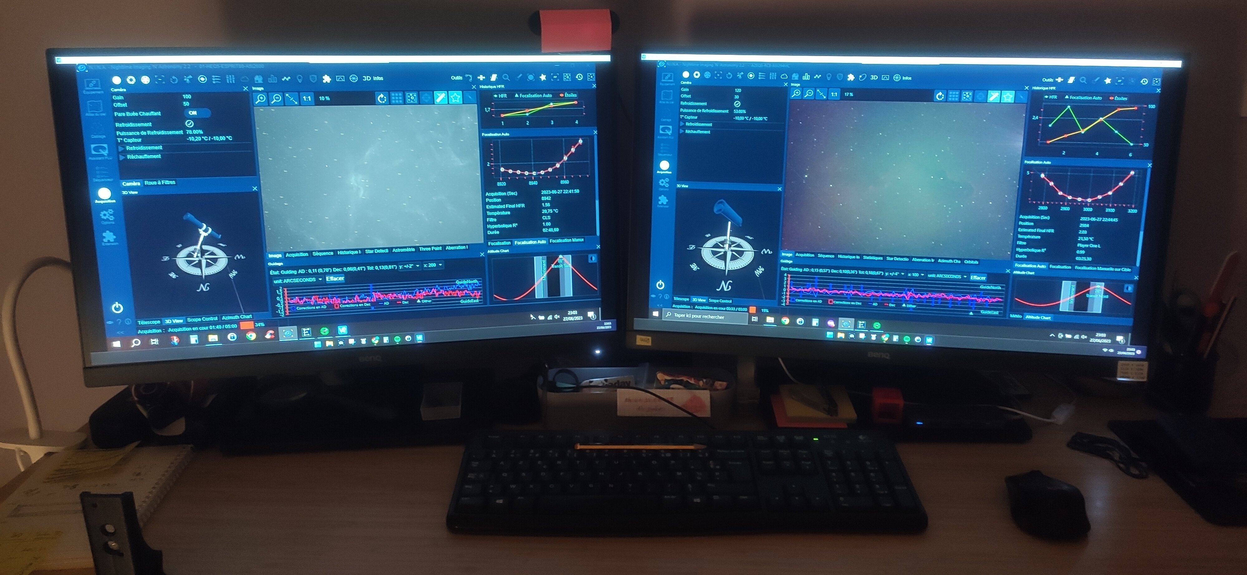

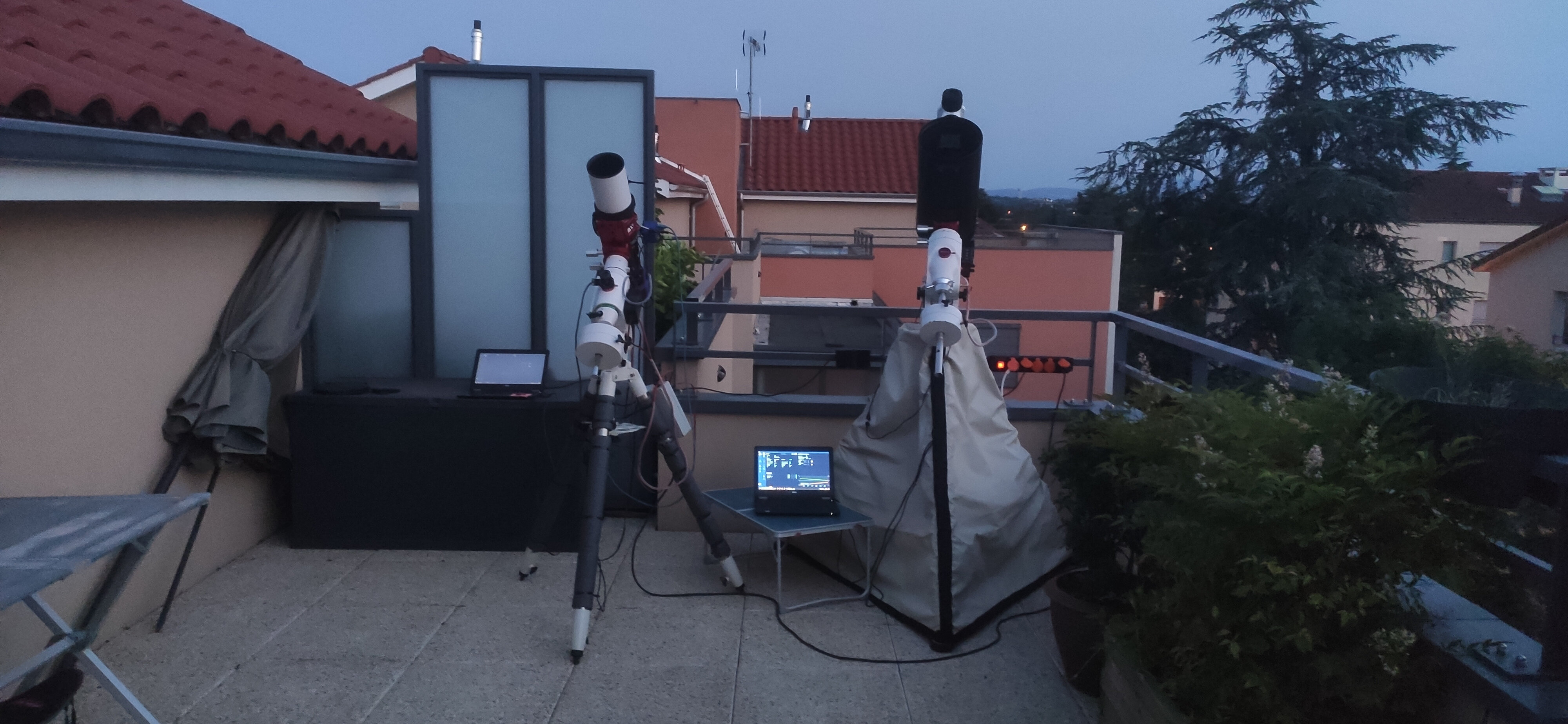

@rmor51 Tu vas te régaler : deux setups en // avec NINA sous Windows en mini remote terrasse/bureau avec le Bureau à distance de Google Chrome. Cette année là j'ai fait une overdose d'astrophoto, plus de 60 images.
Je lançais les deux setups en même temps, quand ça roulait avec le premier bien souvent le deuxième était déjà en train de shooter (astrométrie, focus, séquence lancée).
