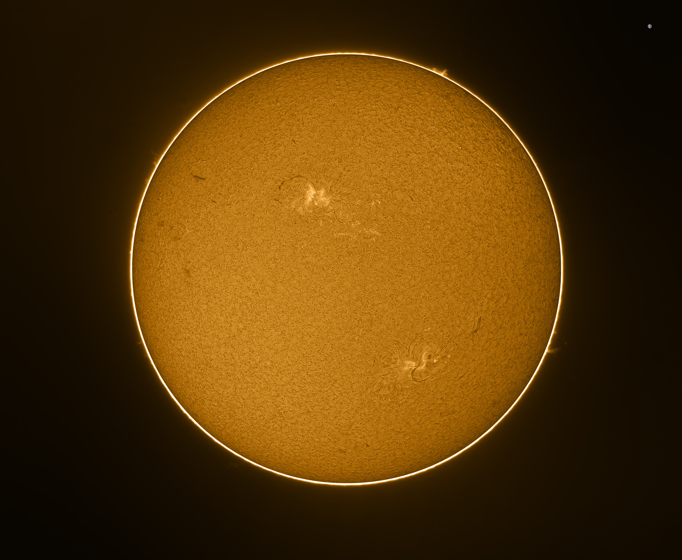

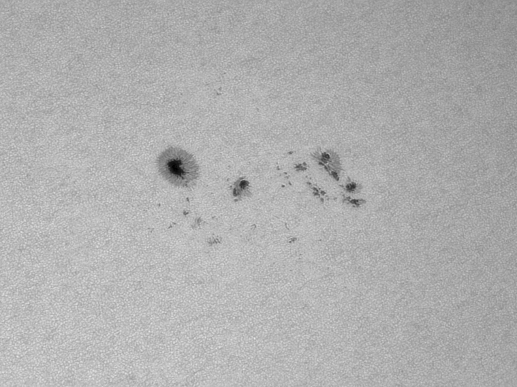

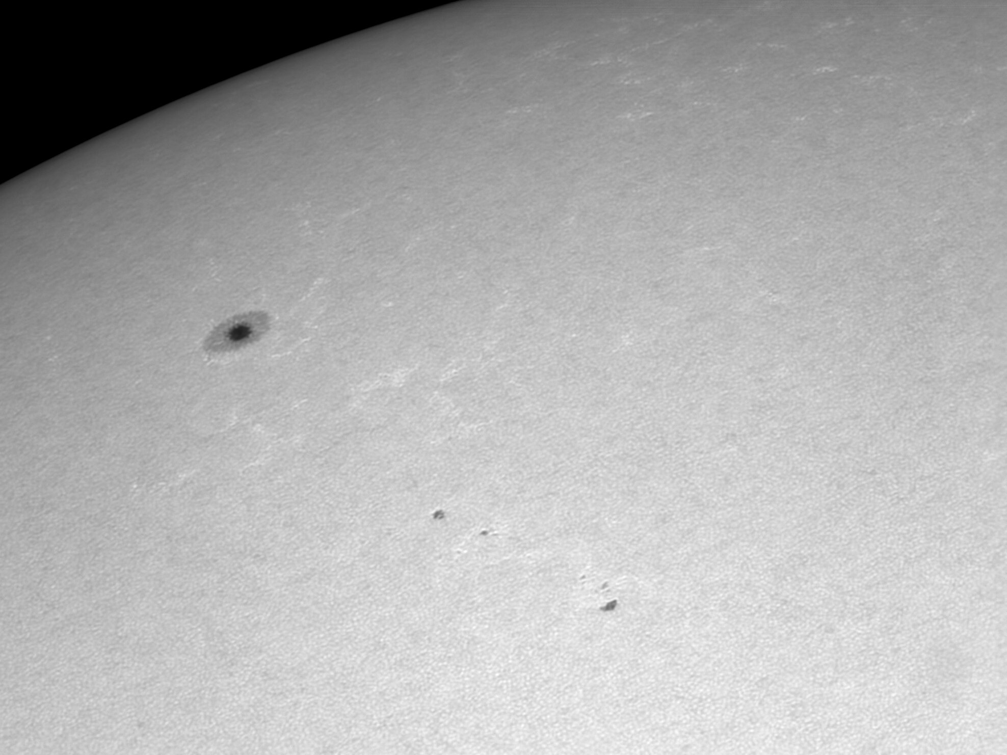

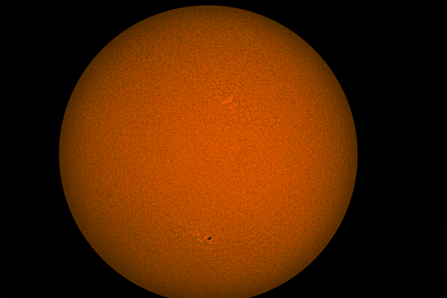

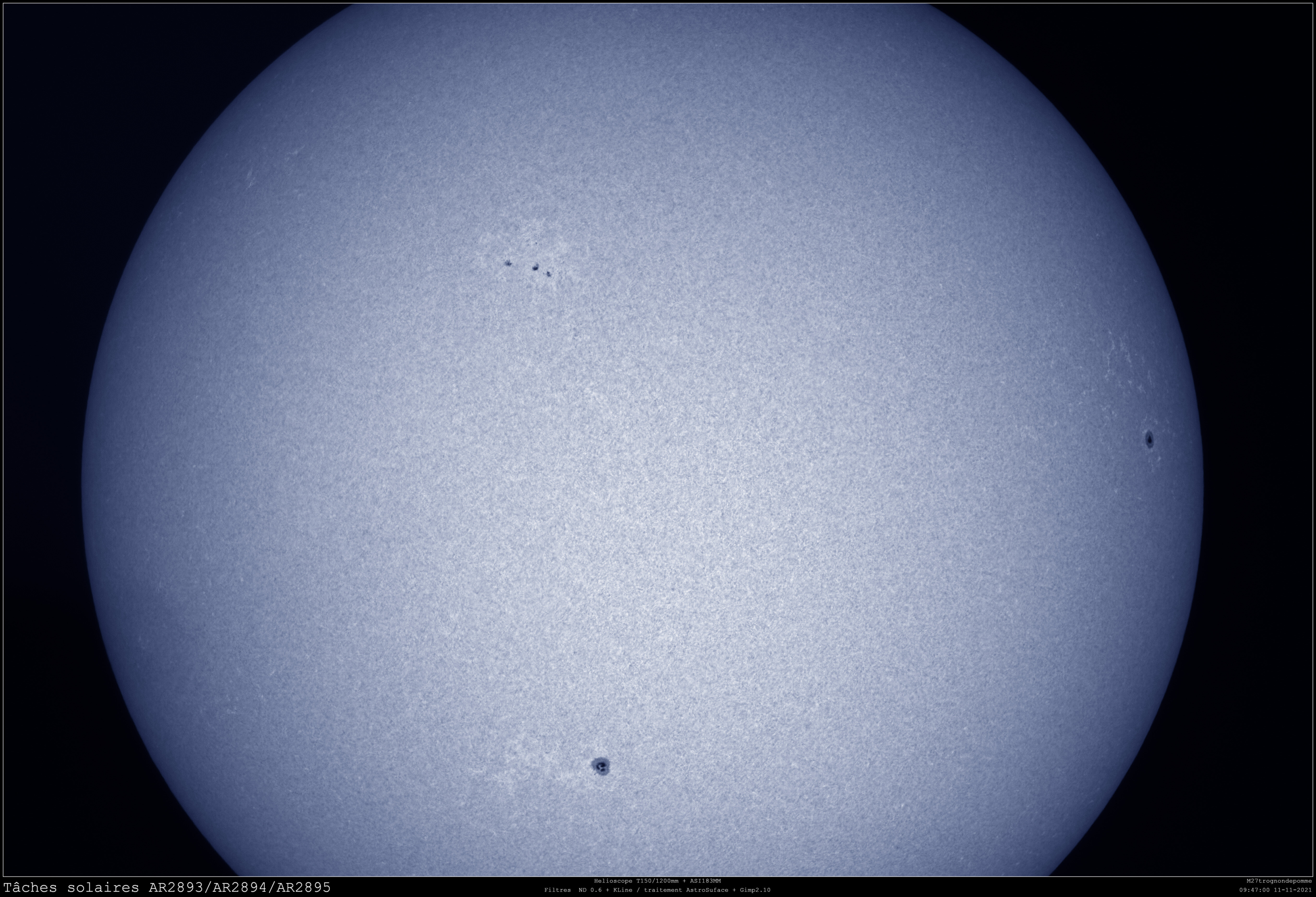

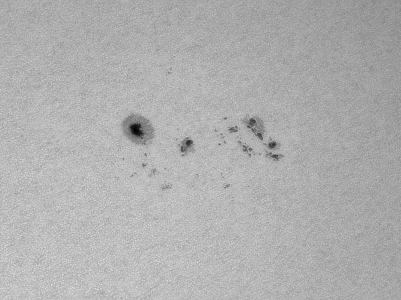

Bonsoir
En attendant le traitement des image Ha, voici en lumière blanche les portraits des taches actuellement visibles.
1823779294_2021-10-28APO130brASI178MM2.thumb.jpg.c231f2dc01d0e7abc5052a0d9a2e5f27.jpg
A tout à l'heure avec le Ha
A bientôt
Jean-Christophe

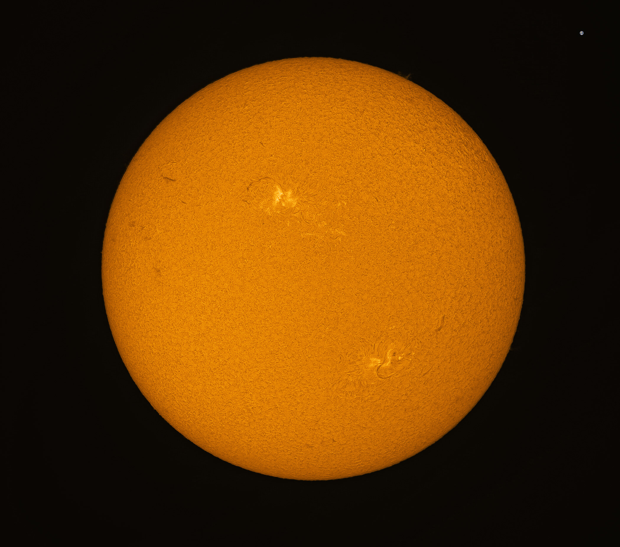

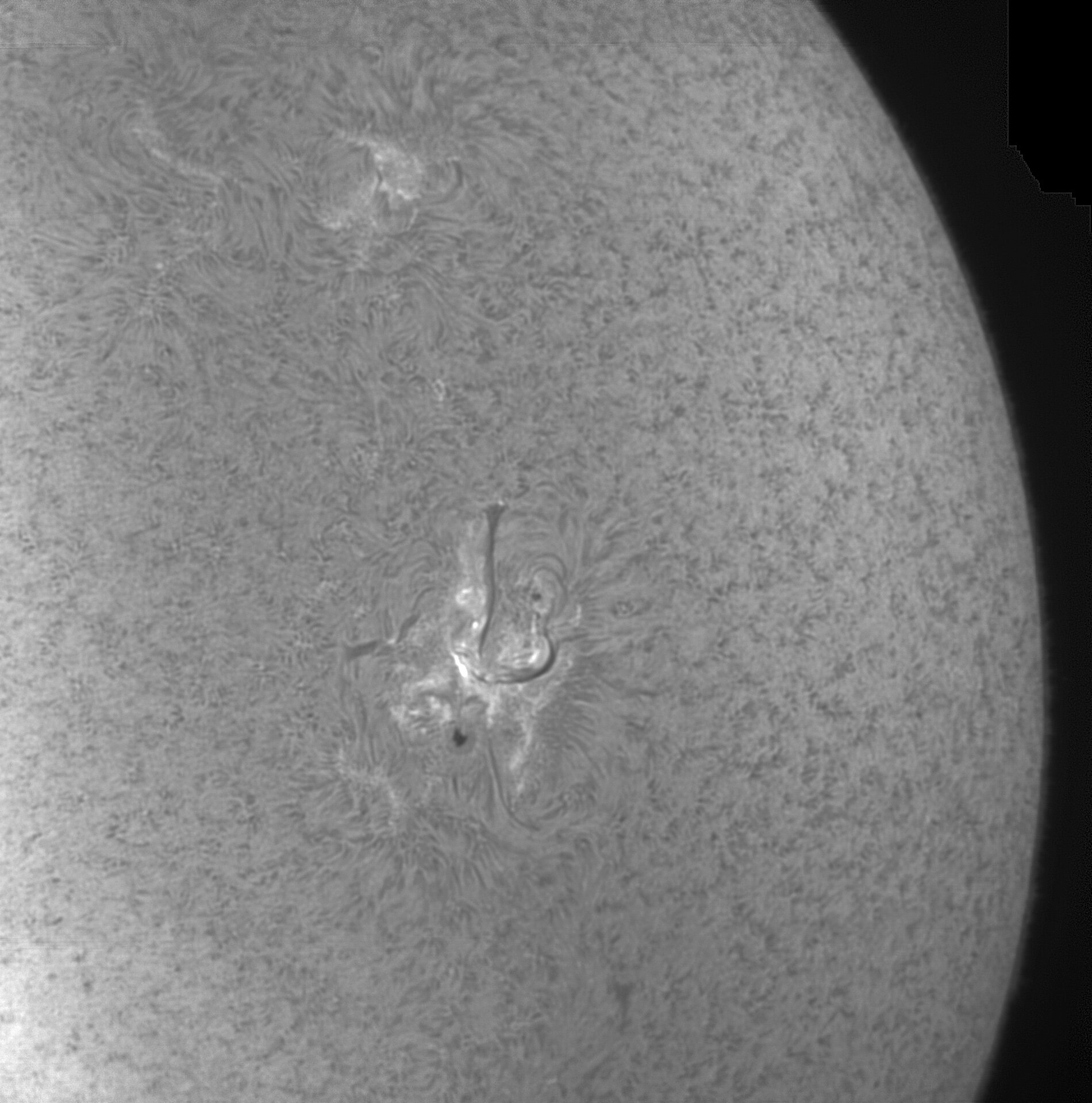

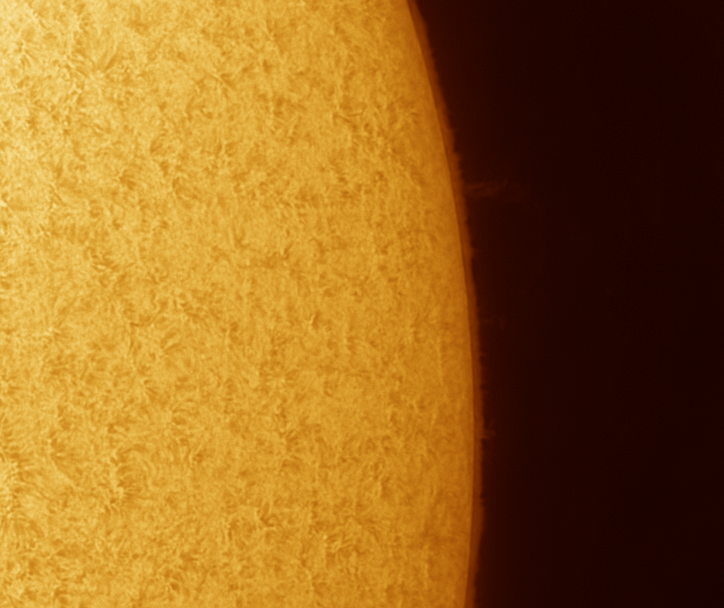

Voilà le Ha de cet après midi
La grosse protu commençait à se développer.
Et le beau groupe de taches :
1636647162_2021-10-28LS50bASI178MMsurf.thumb.jpg.c113dc2302a99542c22db23cbf4338e1.jpg
A bientôt
Jean-Christophe
Modifié par j-christophe

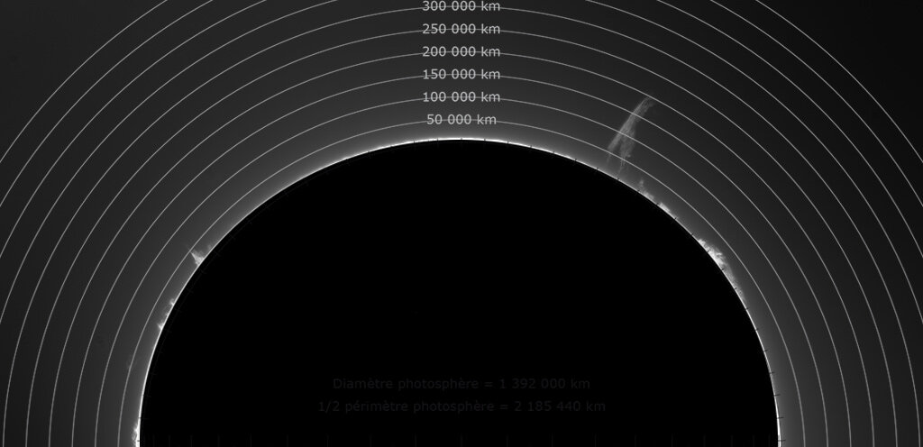

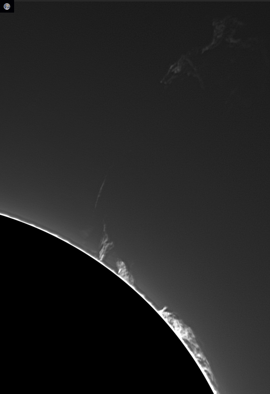

bonsoir à tous,

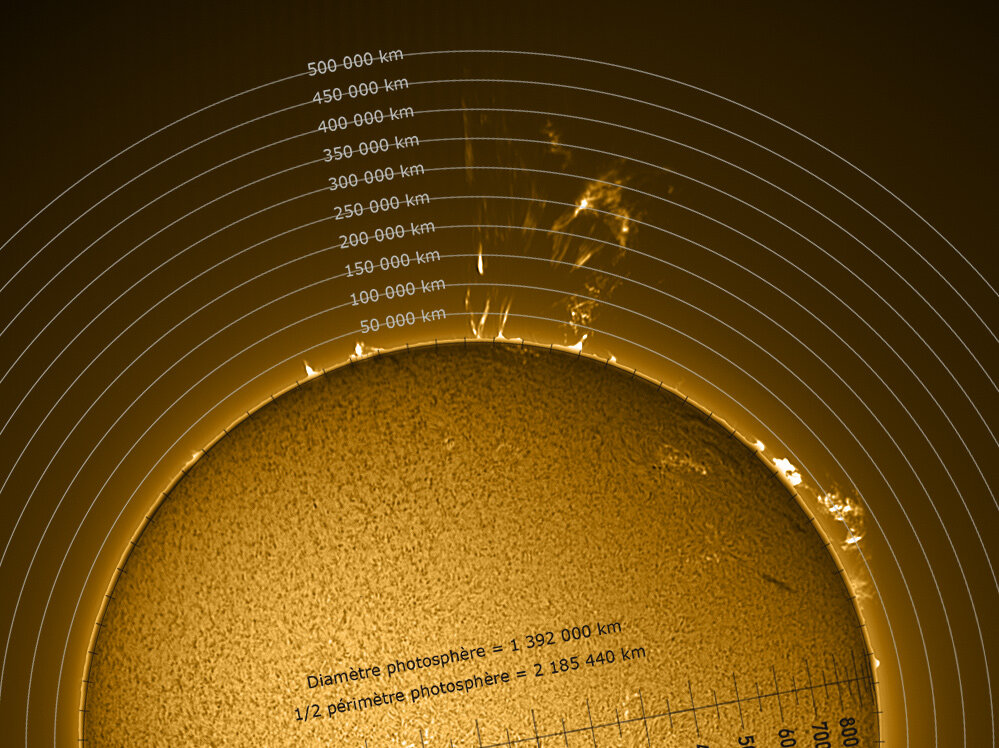

jeudi après midi, j'ai eu la chance d'imager le soleil pendant l'éruption solaire la plus grande que j'ai jamais vue!
toutes les images sont faites avec la fs60 muni de son sm40 double stack, BF10, glasspath x1.7 et zwo178mm sur vixen GP
A 15h HL, la protubérance montrait déjà une belle taille de près de 200 000 kms !
S20211028-13h00UT-sm40DS-fs60-bf10-gpx1.7-asi178mm-regle.jpg.30ef5413df52d96e8ccb054fd7d9e65f.jpg
j'ai donc décidé de faire une animation dessus en faisant 61 films de 900 images entre 15h03 et 16h16 HL
traitements AS!3, photoshop, registax 5, iris et virtualdub
elle s'est tellement allongée durant cette grosse heure que je n'ai pas pu recadré proprement en haut et à droite :)
Gif à 10 img/s (5,2Mo)
S20211028-13h03UT-14h16UT-sm40DS-fs60-bf10-gpx1.7-asi178mm.gif.a435b234e68558969b5e2152869cea5e.gif
XVid à 10 img/s (1,6Mo)
http://www.astrosurf.com/ls35dx/new54/S20211028-13h03UT-14h16UT-sm40DS-fs60-bf10-gpx1.7-asi178mm.avi

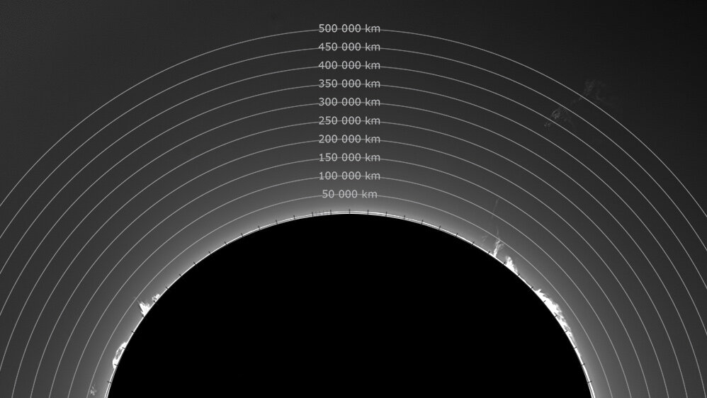

A 16h20 , elle s'envolait à plus de 600 000 kms de la surface du soleil ! (soit près d'un demi diamètre solaire)
S20211028-14h20UT-sm40DS-fs60-bf10-gpx1.7-asi178mm-regle.jpg.3867c34e0c3ec50034699390ffc2e0d1.jpg

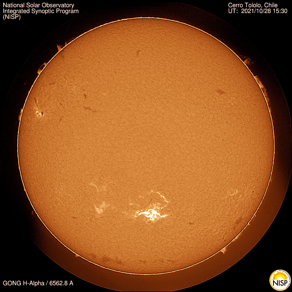

A priori, il y a eu 4 flares ce jours là : 2 de classe C, un de classe M et surtout un de classe X qui a eu lieu à peu près une heure après l'éruption de la protubérance.
1225223356_GONGCerroTololoHa_15.30UT_10-28-21_X1classflare.thumb.jpg.c8cf07784d6797d410a7f18c5985572f.jpg

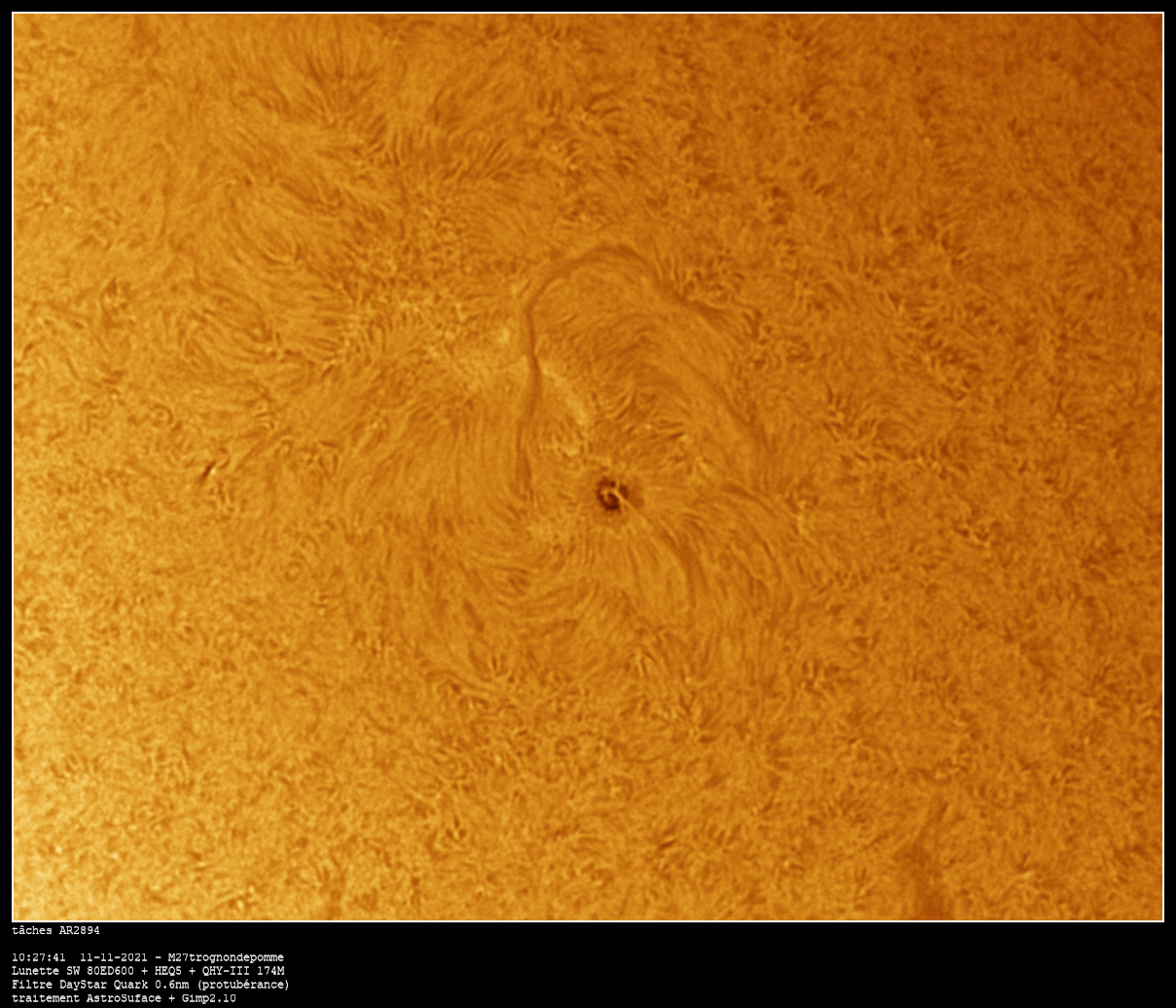

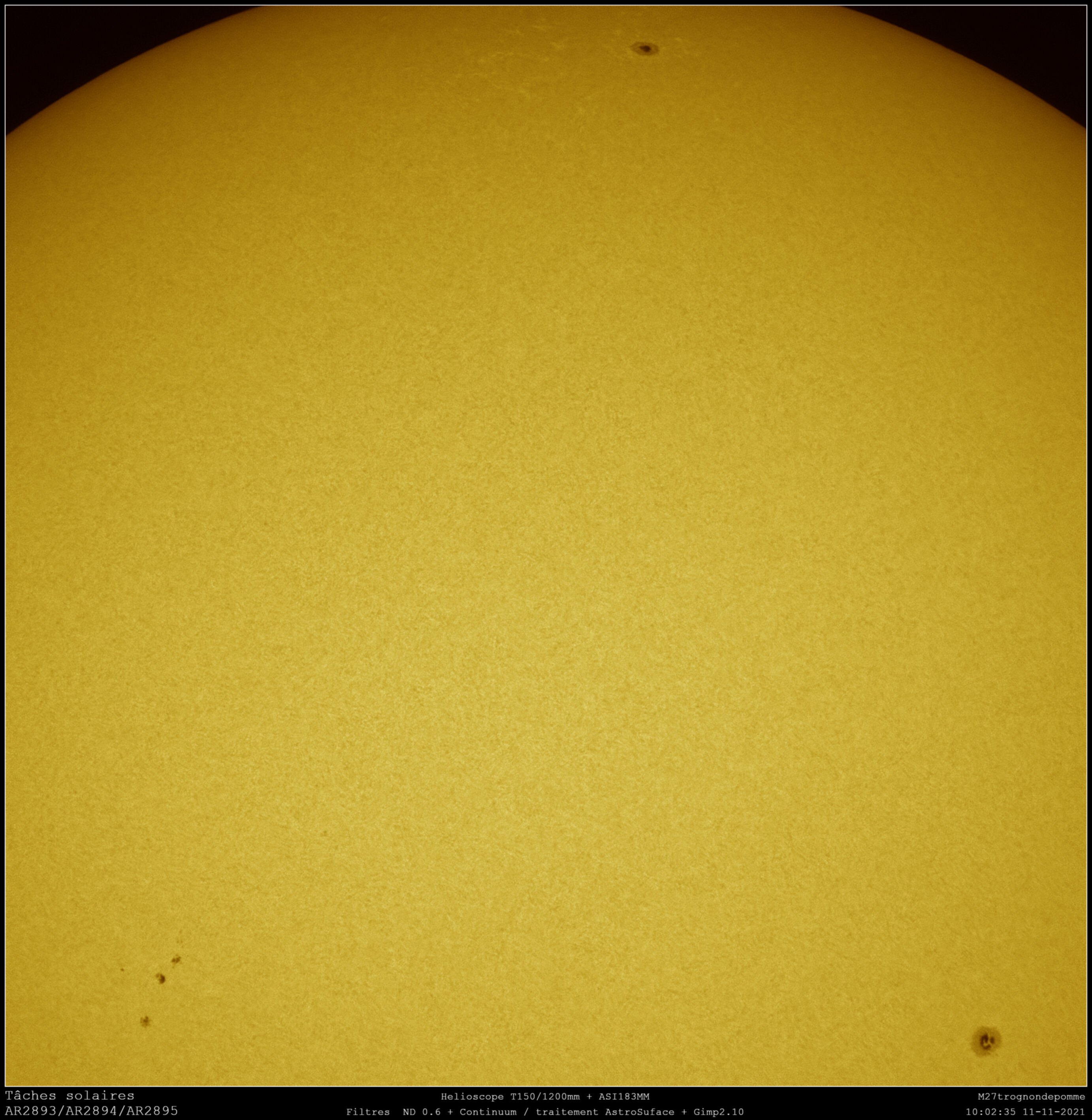

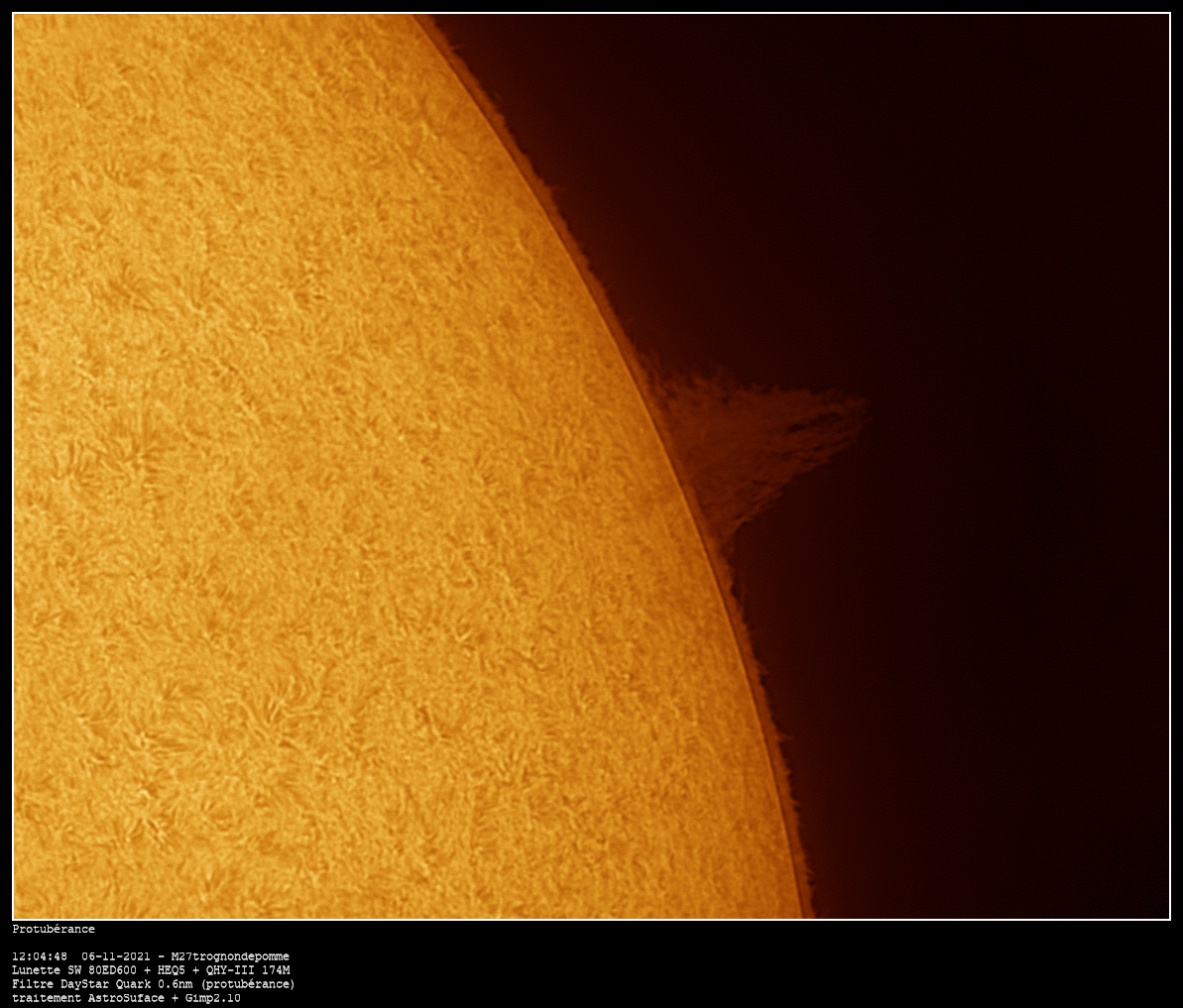

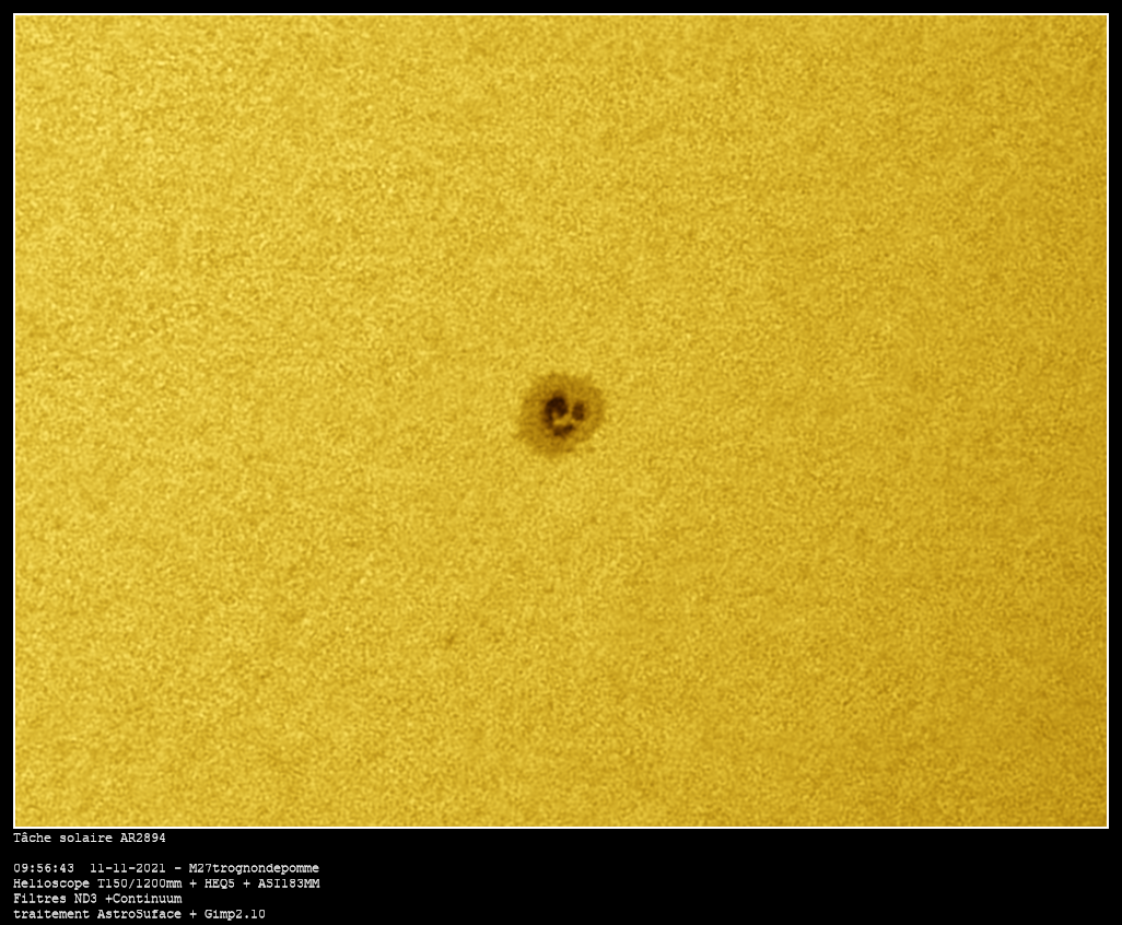

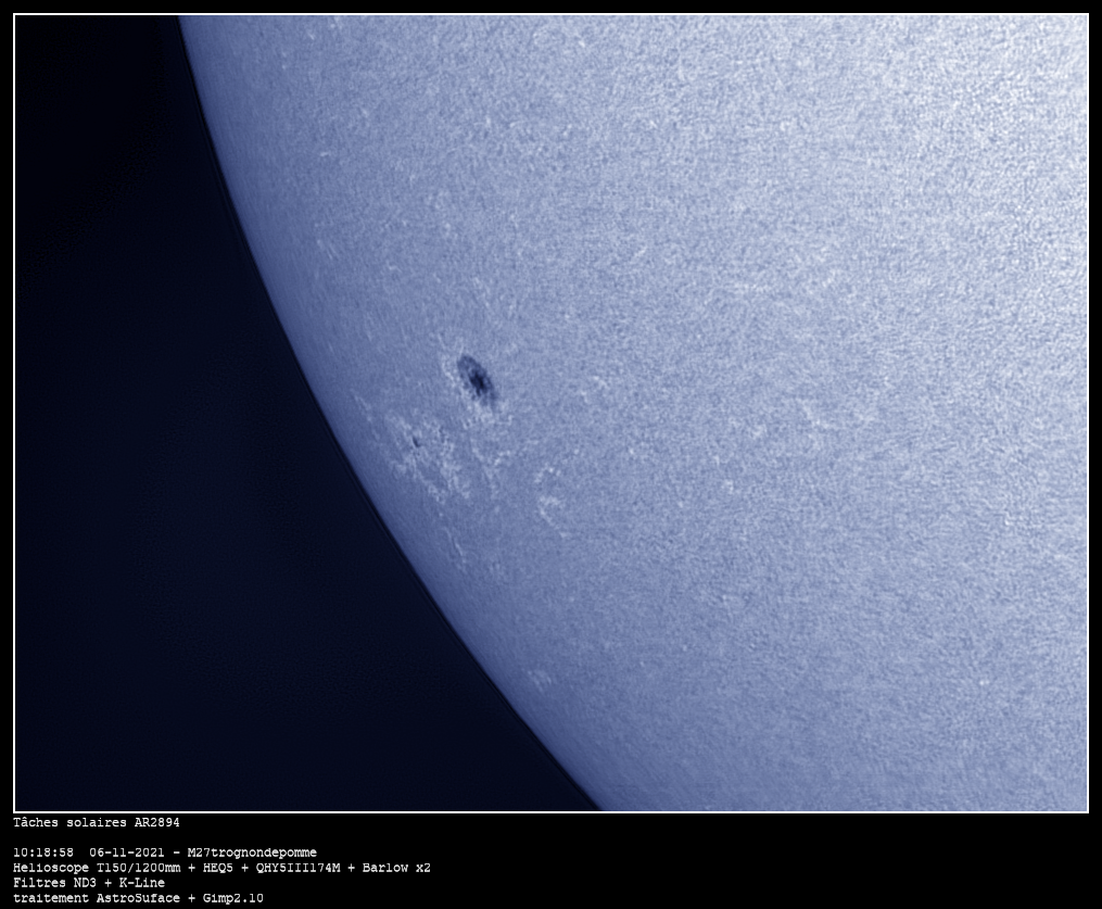

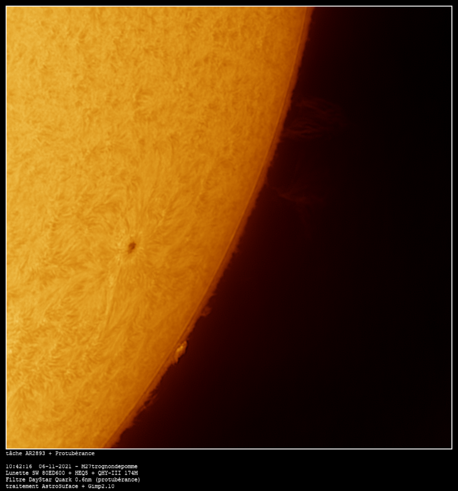

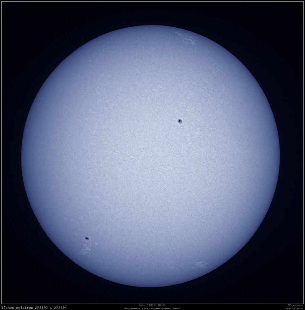

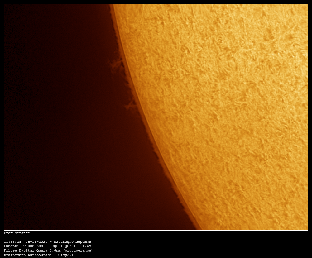

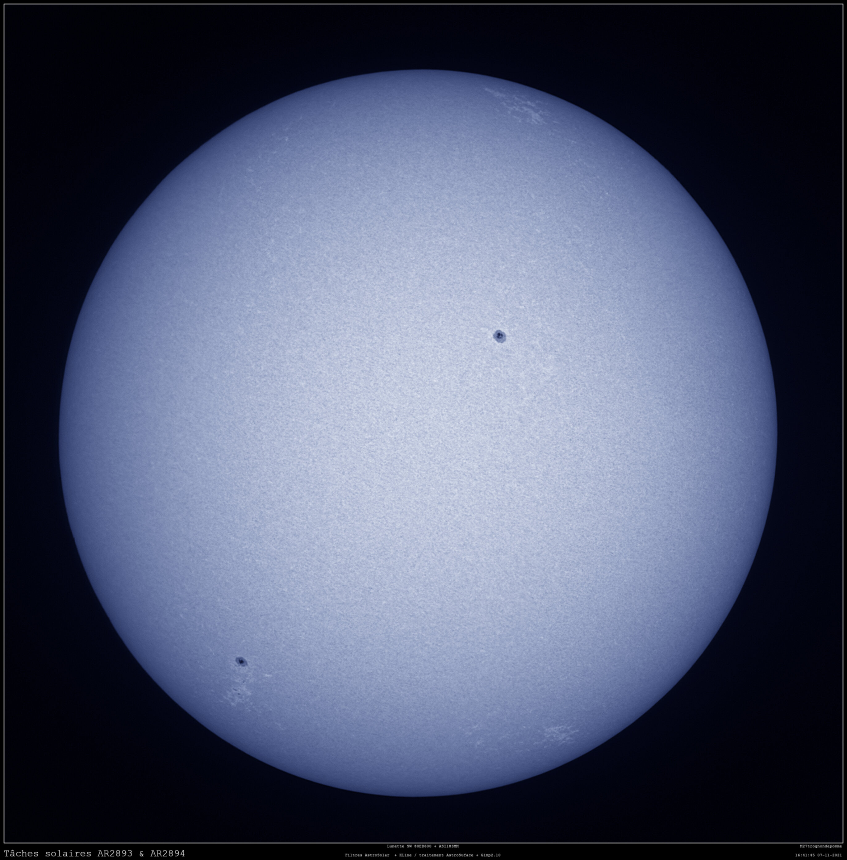

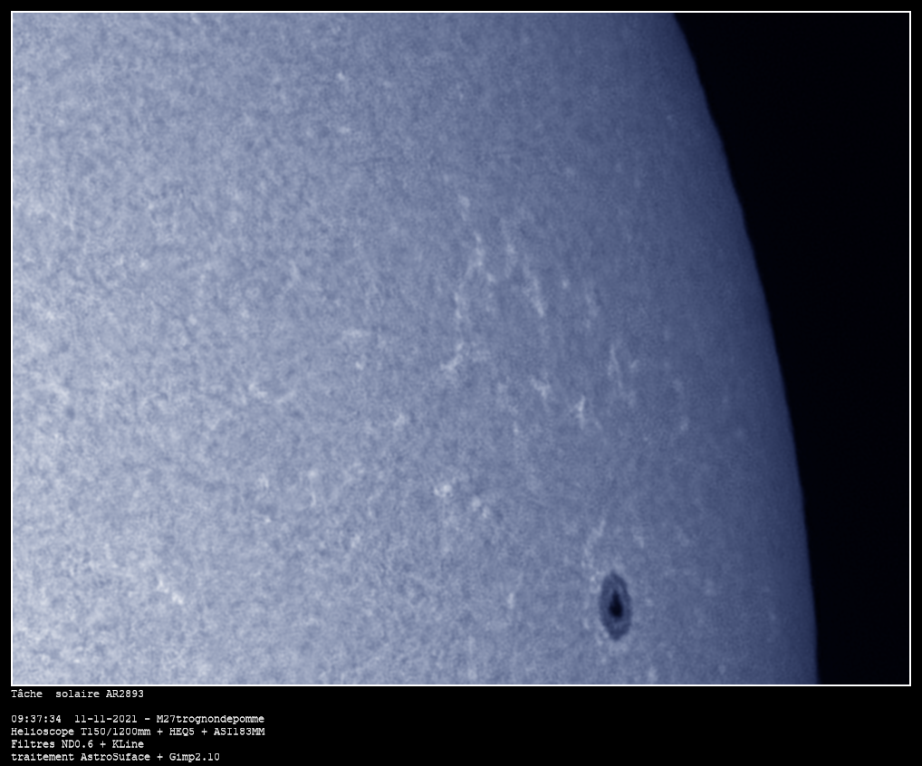

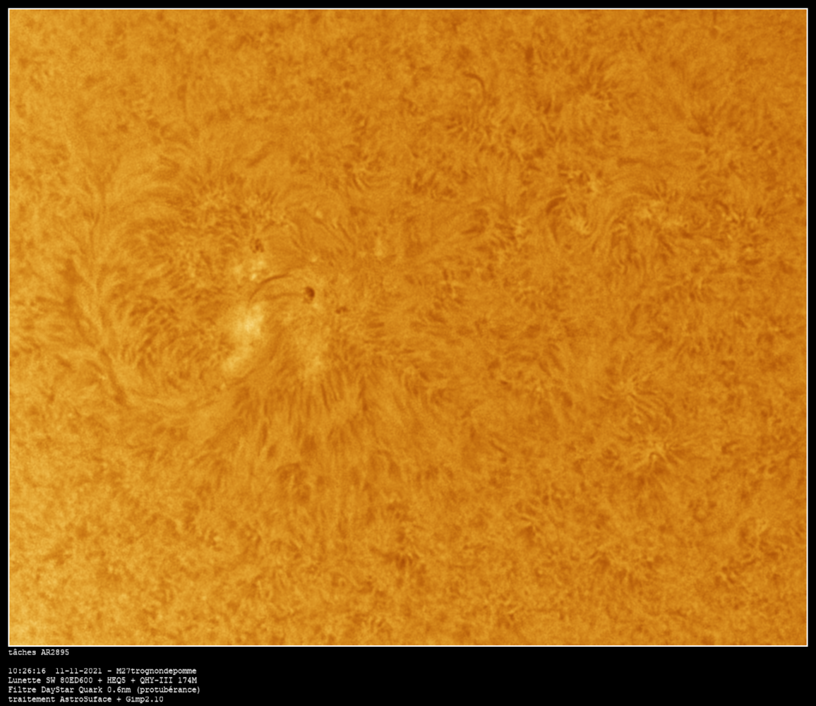

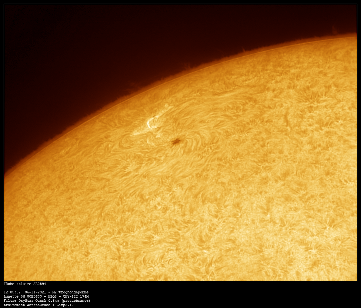

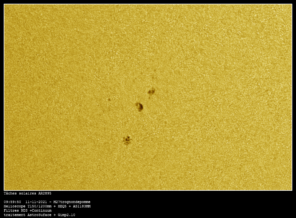

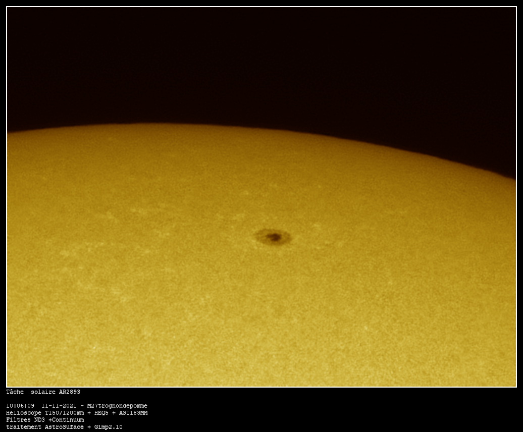

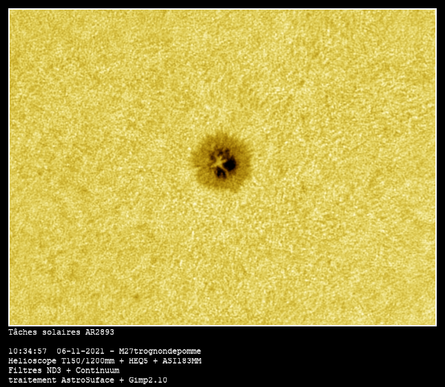

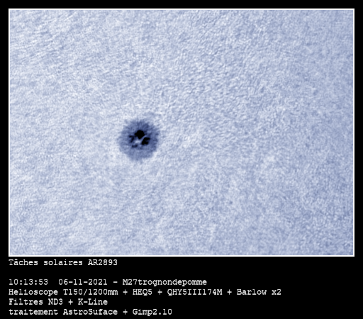

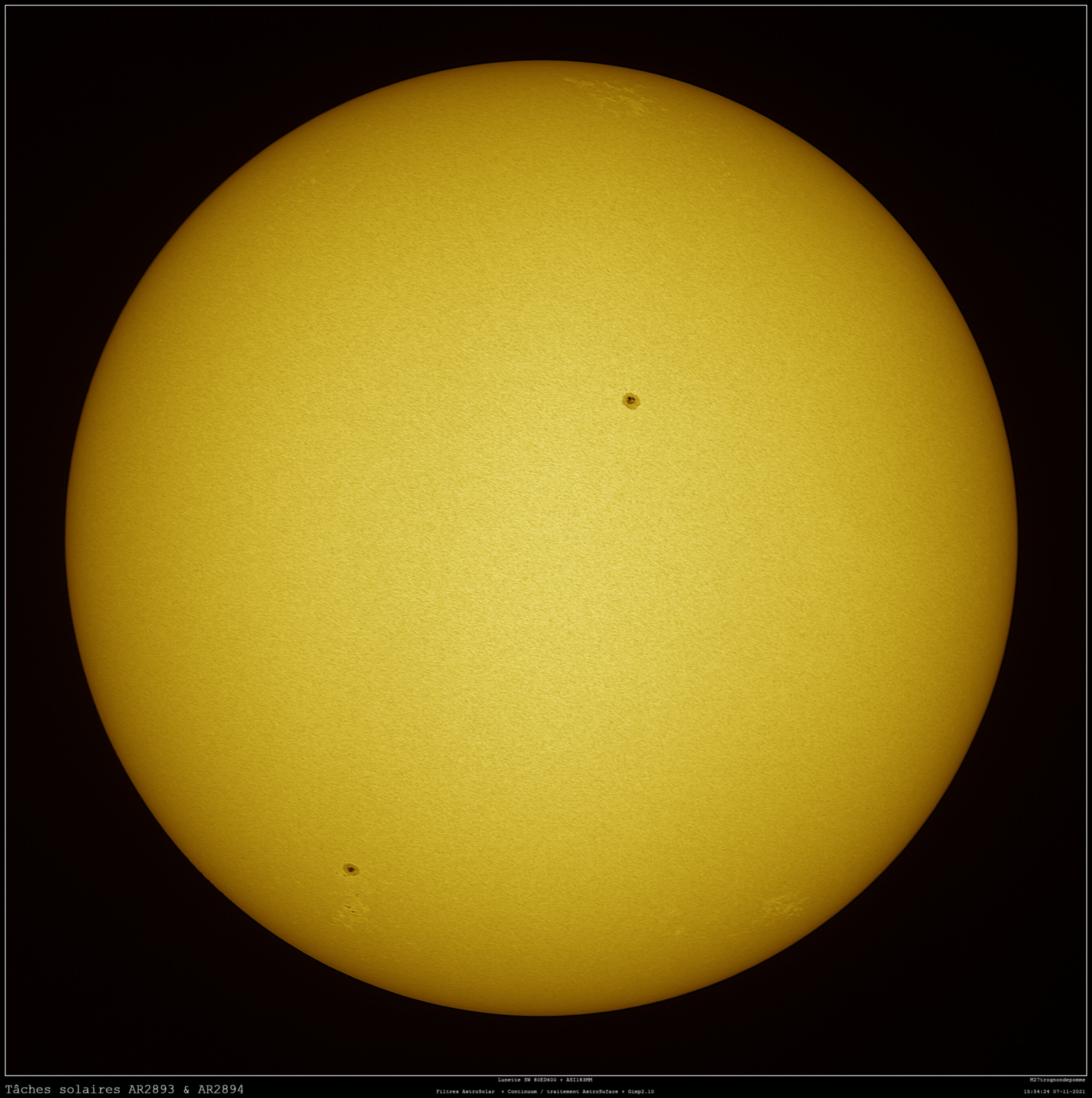

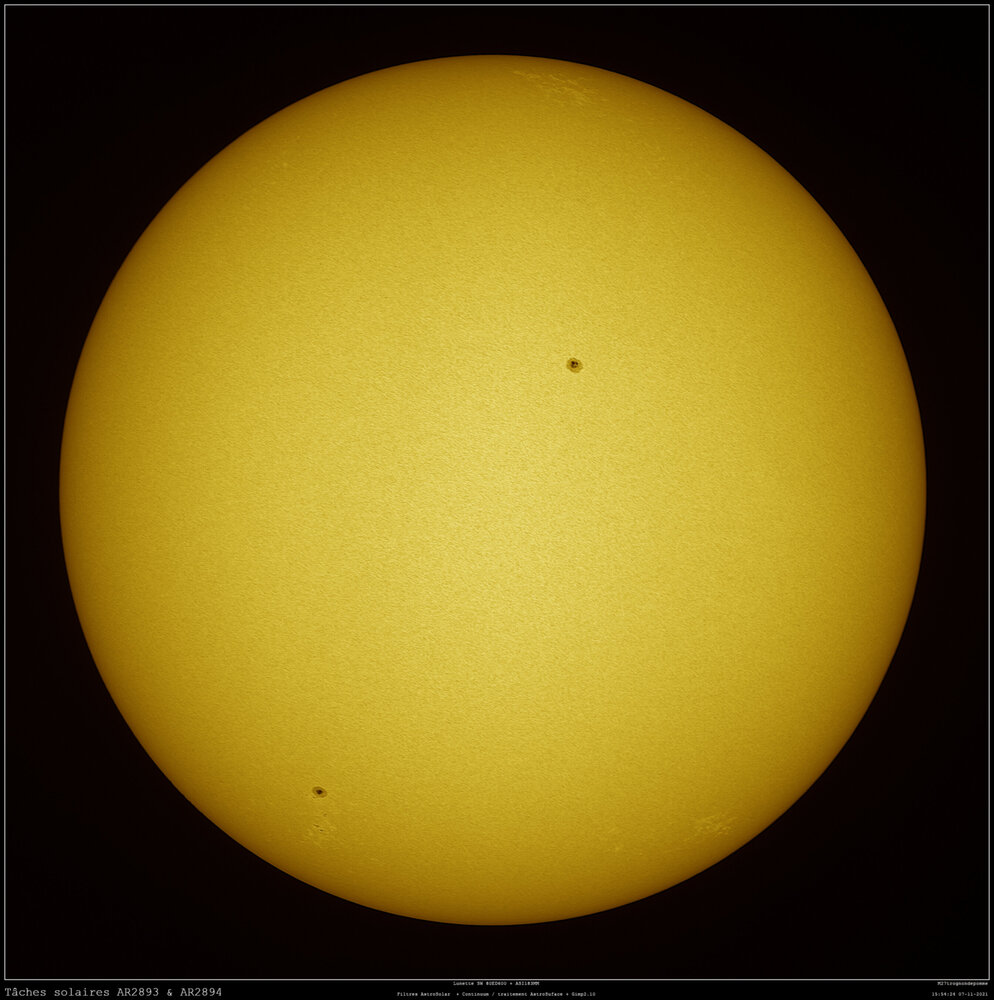

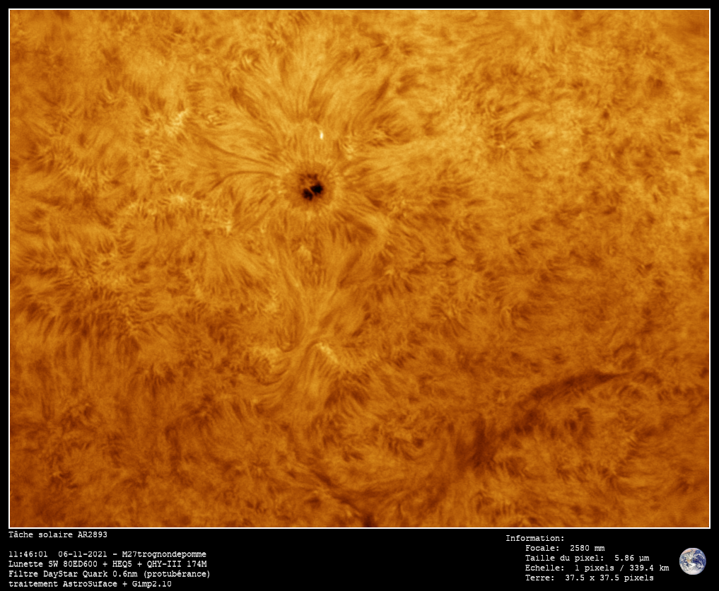

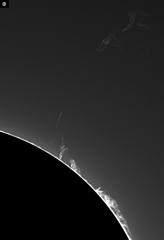

Hier matin,  il y avait un beau soleil. Je  me suis dit chouette pour imager les quelques tâches présentes. J'ai été un peu déçu en lumière blanche (K-Line et Continuum) :  il y avait beaucoup de turbulences et les instants sans  turbulence étaient très brefs. En Ha, ça passait  mieux :) .
Pour commencer, la tâche AR2893:
AR2893_20211106_101353_K.png.6dc29c9e9551c5ad84d6790e9336a52e.pngAR2893_20211106_103457_C.png.e0244e49ae7f4293d7078002d2c45db5.png
Groupe de tâche AR2894

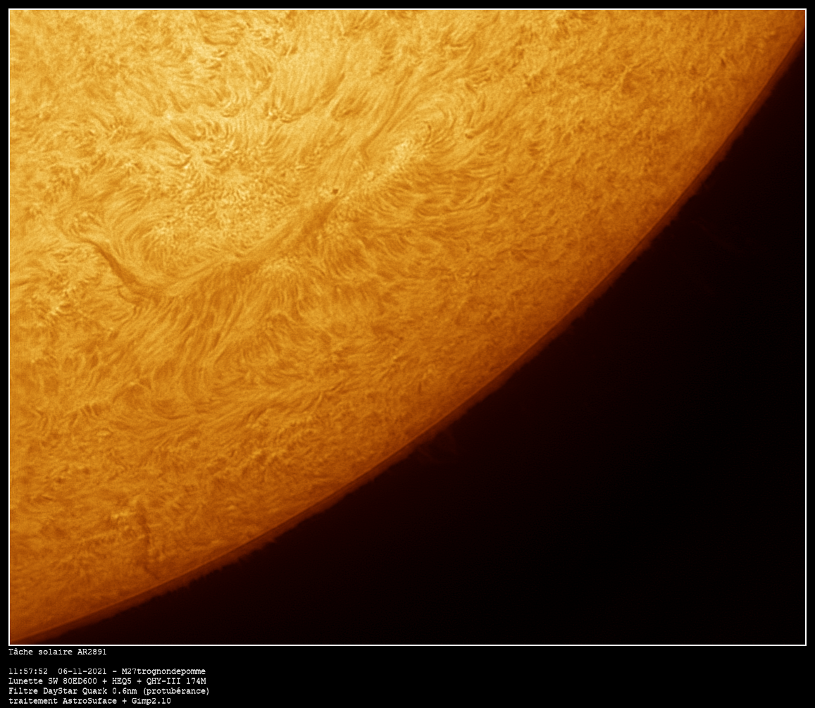

La tâche  AR2891 uniquement en  Ha , ça  ne passait pas en lumière blanche.

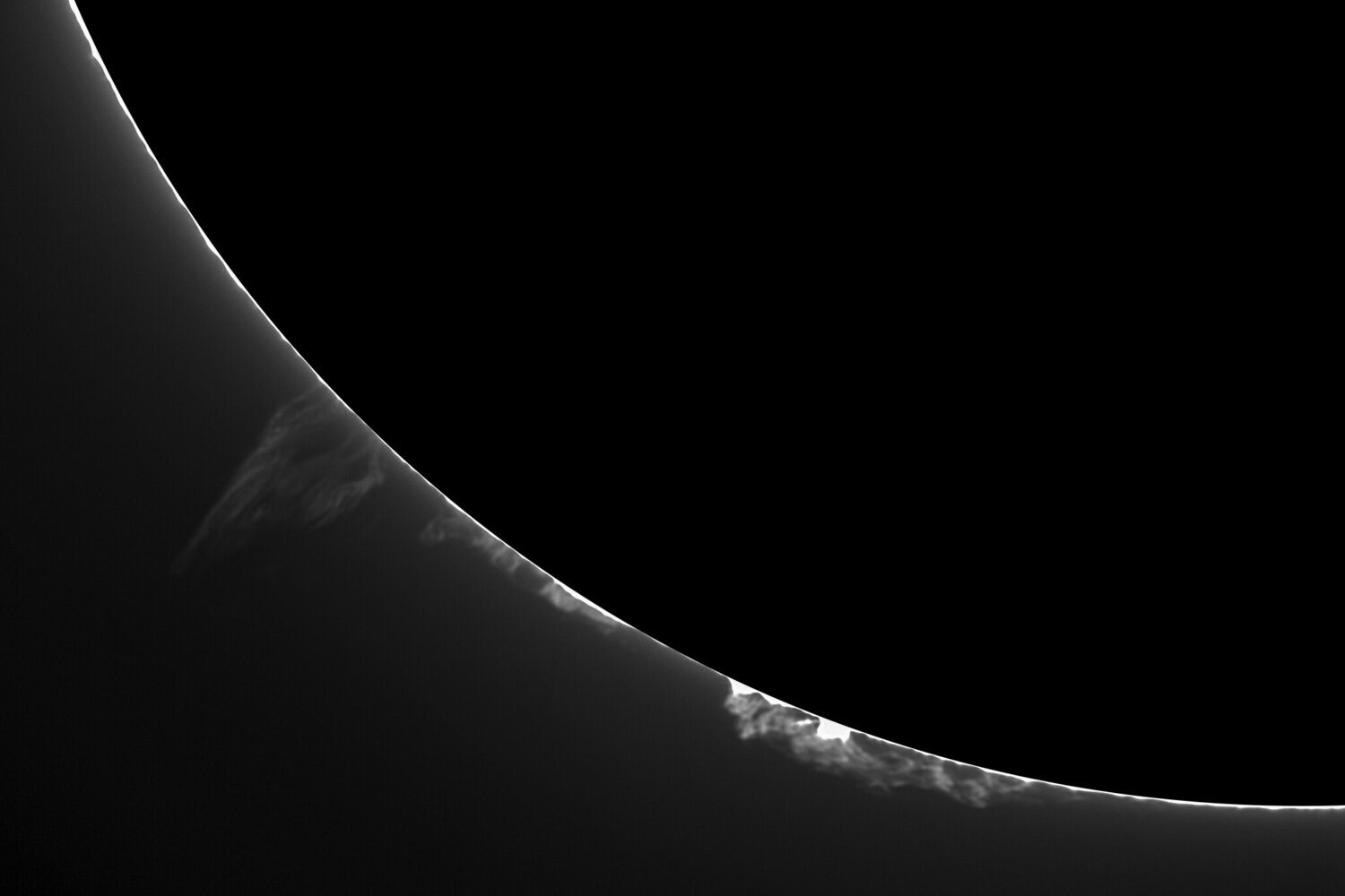

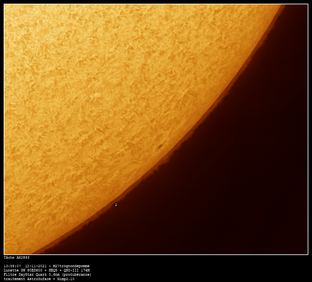

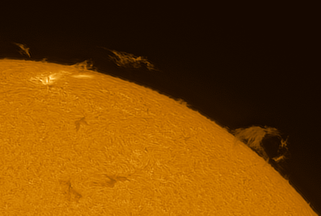

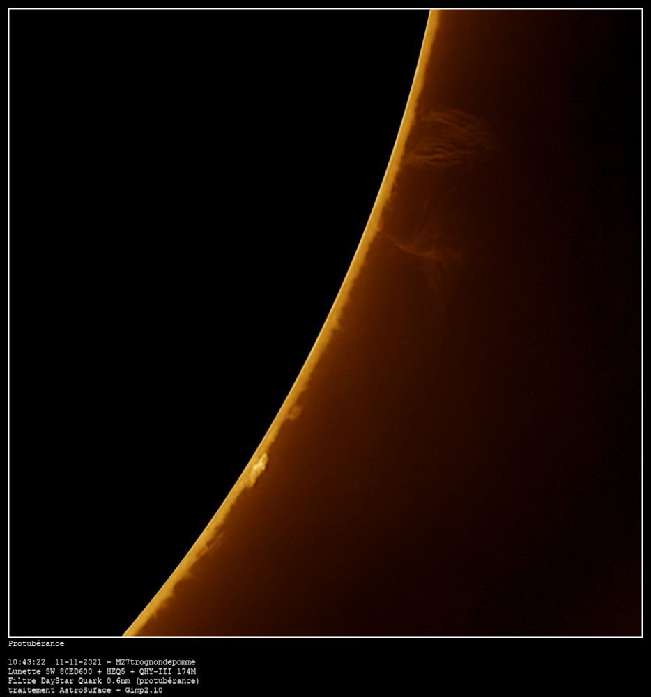

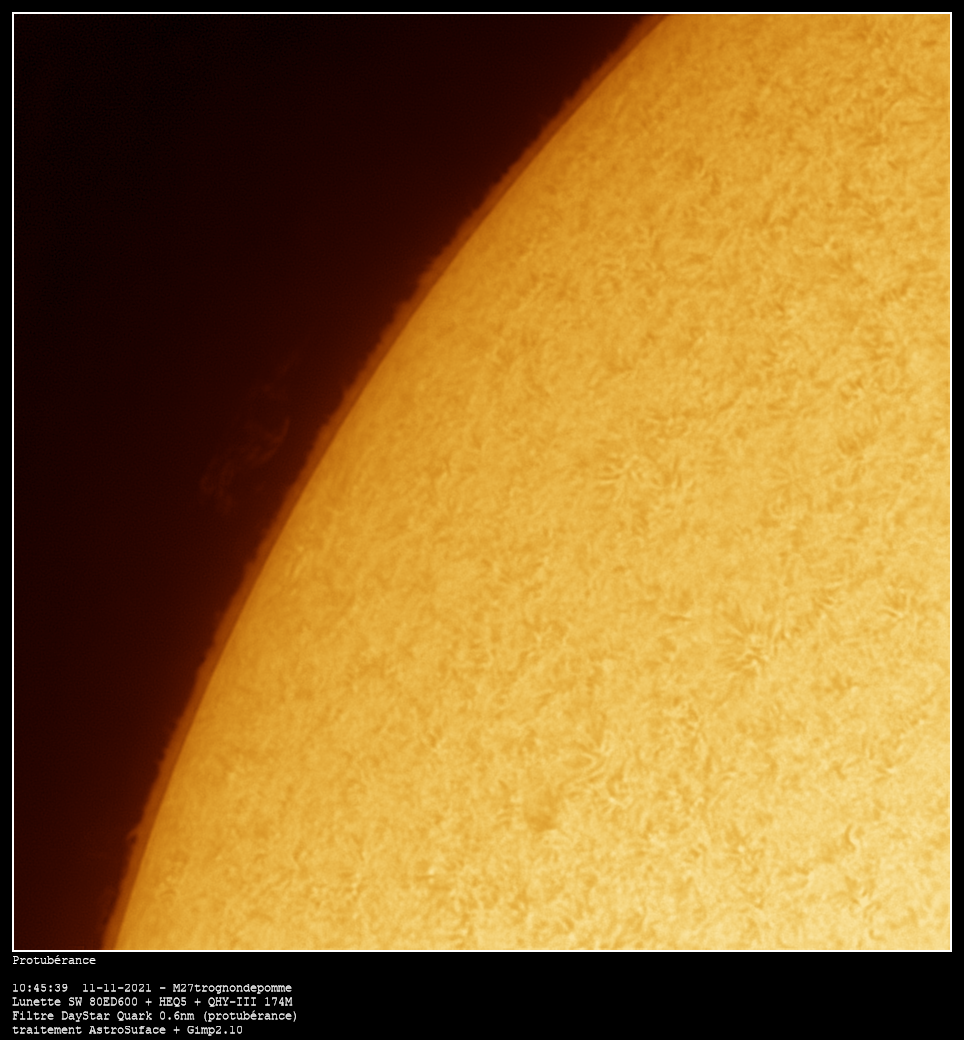

Pour finir la séance, quelques protubérances :
Solairement,
       Pascal
  • J'aime 5

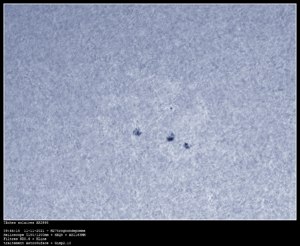

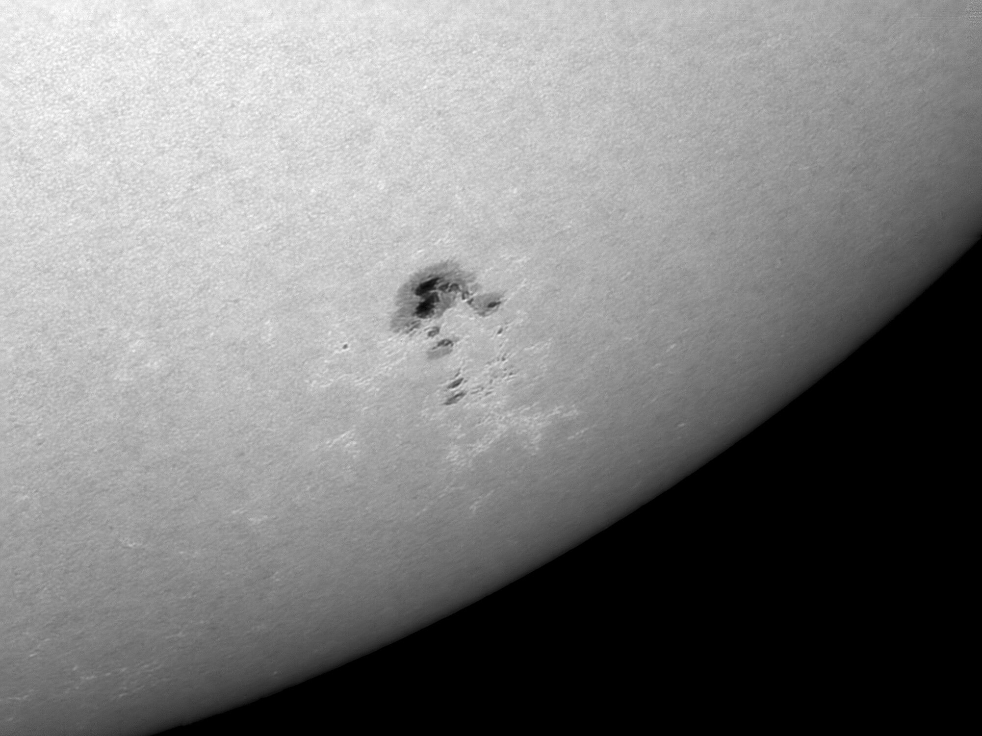

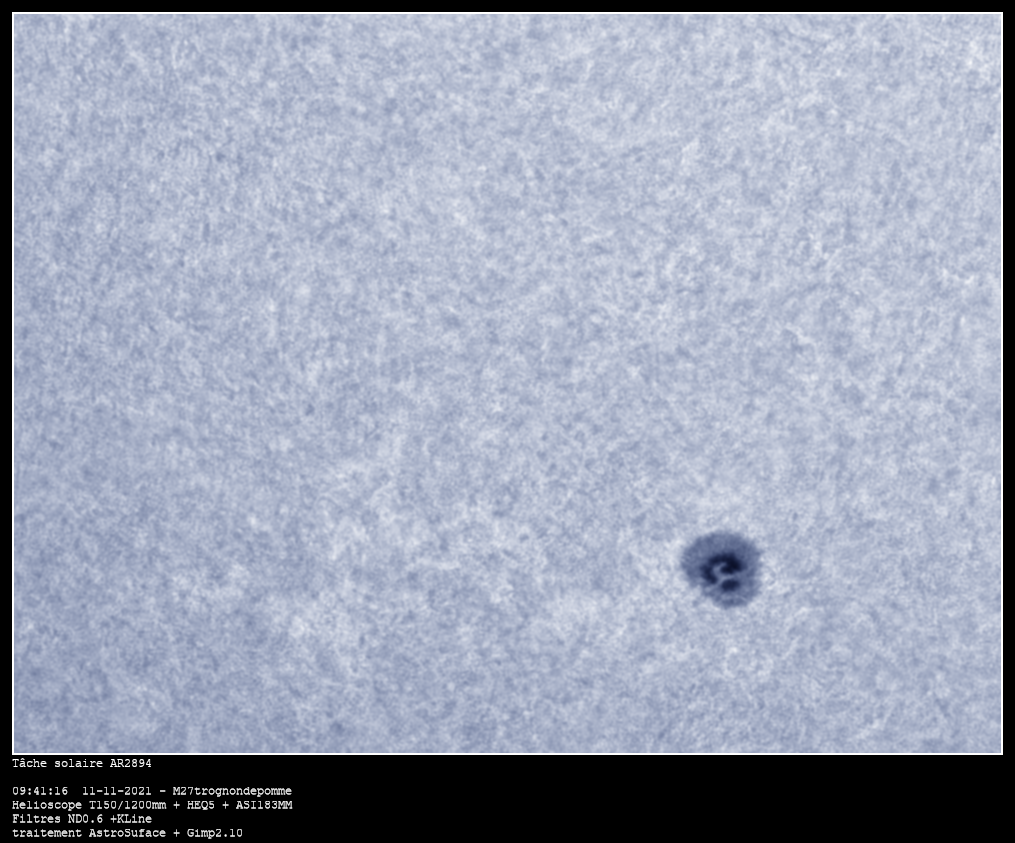

voici ma petite contribution du jour : groupes de tâches AR2893 , AR2894 & AR2895 en KLine, Continuum et Halpha.
Il fait beau mais  le soleil reste bas et ça turbule beaucoup. Dans ces conditions, Il est difficile de sortir des images correctes.
KLine:
AR2895_DRI_20211111_094415_K_S8.png.ad262d3d6f5339625271c2499c783e05.pngAR2894_HAX_20211111_094116_K_S8.png.ac0fa2ee76cbcde918a81a6e28d36df3.pngAR2893_HSX_20211111_093734_K_S8.png.1df17621033fb9994d08f54daa5b67e7.pngAR2893_94_95_20211111_094700.thumb.jpg.798593447cf66d0ce203311421587f45.jpg
Continuum:
AR2895_DRI_20211111_095950_C_S8.png.ea6e17e1912649bffdbbc75380ea3141.pngAR2894_HAX_20211111_095643_C_S8.png.16c1f3b87881dd0c8b8138b02be66052.pngAR2893_HSX_20211111_100609_C_S8.png.457f49a27b9674862667df50ecec3555.pngAR2893_94_95_20211111_100235.thumb.jpg.05970bedb05f32319810de7a3bc30861.jpg
Halpha:
PROTU_AR2893_HSX_20211111_104322_H_P25.thumb.png.84ce5ac4ff51462910f2560d3910e7c7.pngPROTU_20211111_104539_H_P25.thumb.png.99e950f94bcb2f20f0ff58222fc592ed.pngAR2895_DRI_20211111_102616_H_S45.thumb.png.0c605322fbea759c47fb12f33005f658.pngAR2894_HSX_20211111_102741_H_S90.thumb.png.73a6cbcf7238563dba4a5586f1a4c564.pngAR2893_HSX_20211111_104216_H_P25.thumb.png.56de4cf964b7aa093a1bc5aa9efd3db6.png
  • J'aime 4
Une bonne série d'images qui comme tu le dis,la hauteur du soleil ne permet pas d'atteindre un optimum en terme de résolution.Mais je pense que tu maitrises bien la prise de vues dans ces conditions😎
Jean Louis

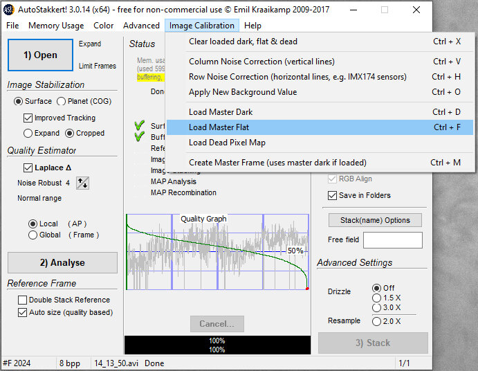

Le 13/09/2021 à 21:00, m27trognondepomme a dit :
Il ne faut pas oublier de faire FLAT car la moindre poussière  se voit avec un F/D=32.
Hello! Quelle est la méthode pour faire des flats? 🙂
Je me lance dans le solaire, je viens d'acquérir le DayStar Quark justement, et en effet toutes les poussières sont hyper visibles... Et je n'ai pas réussi à faire des flats: avec un filtre aussi restrictif il faudrait un phare au lieu d'un écran à flat pour voir quelque chose! Ou alors il faut faire des flats à plusieurs dizaines de secondes de pose??
J'ai aussi essayé avec firecapture en défocalisant (pas pensé à "tapoter" dessus) et en appliquant directement le flat à la prise de vue, ça marche pour retirer les tâches... mais ça dégrade beaucoup l'image capturée, ça force à augmenter le gain pour y voir quelque chose et les résultats sont vraiment moins bons.. Bref j'ai pas encore la bonne technique 🙂
En attendant j'ai obtenu ça, je suis loin du niveau de ce que vous nous montrez ici mais c'est ma première solaire alors soyez indulgents 🙂  Des 4 tâches qu'on voit yen a qu'une qui est sur le soleil 😄 Les autres sont sur ma caméra...
Lunette 102 triplet f/5 + filtre IR-cut + barlow télécentrique 3x + DayStar Quark Chromo + ASI 178mc (oui je sais, je vais acheter une monochrome en attendant je fais avec ce que j'ai!)
Modifié par LucaR
Merci Jean-Louis ainsi qu'aux likes.
La maitrise est encore à perfectionner : sur la  photo en KLine des 3 tâches , j'ai une belle poussière  :( que  je n'ai pas vu à l'acquisition.  Un petit flat en LB aurait été  bien utile pour souffler les  poussières.

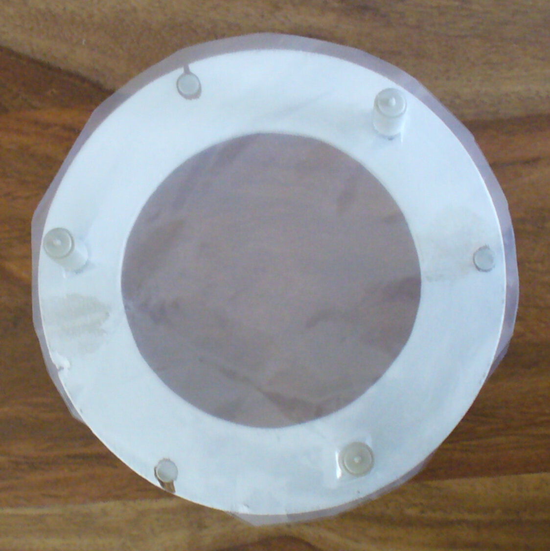

@LucaR En Halpha ou en LB, je me suis fait dans  une pochette transparent un masque de flat ( une épaisseur avec Hélioscope de type Newton, 2 épaisseurs avec ma config Daystar+Lunette).
En Halpha,  je  procède ainsi sous Sharcap :
  • je choisis mon crop (recadrage) et une  position dans l'image ( en général, c'est la position centrale).
  • avec la raquette, je centre le soleil dans la zone du crop pour obtenir un flat le plus uniforme
  • je mets le masque ( l'image est atténuée et  flou)
  • je règle l'exposition pour avoir un histogramme centré.
  • je fais  une acquisition d'une centaine d'image
  • j'enlève le masque,
  • je centre ma cible ( tâches , protubérances) à l'aide de la raquette
  • j'ajuste  l'exposition,  puis fait ma capture vidéo.
Attention,   je fait un flat pour chaque  crop différent  (en particulier, si je bouge la  position du crop dans  l'image).
Modifié par m27trognondepomme
Il y a 3 heures, m27trognondepomme a dit :
Merci!
Ensuite avec quel outils tu stack les flats pour obtenir le flat maitre, et avec quel outils tu les applique sur tes images? PIPP pour les deux?
je travaille avec Astrosurface  ou AS!3  pour  le traitement des vidéos
je  fais monFLAT maitre avec  astrosurface avec la fonction '2_Dark-Flat => Make a FLAT'
Par exemple, je l'applique sous AS!3 via  le  menu suivant:
ajout image

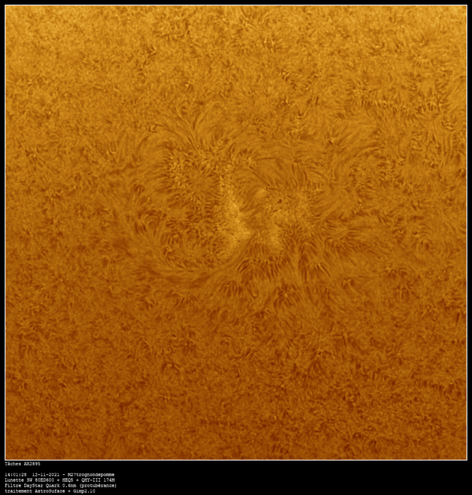

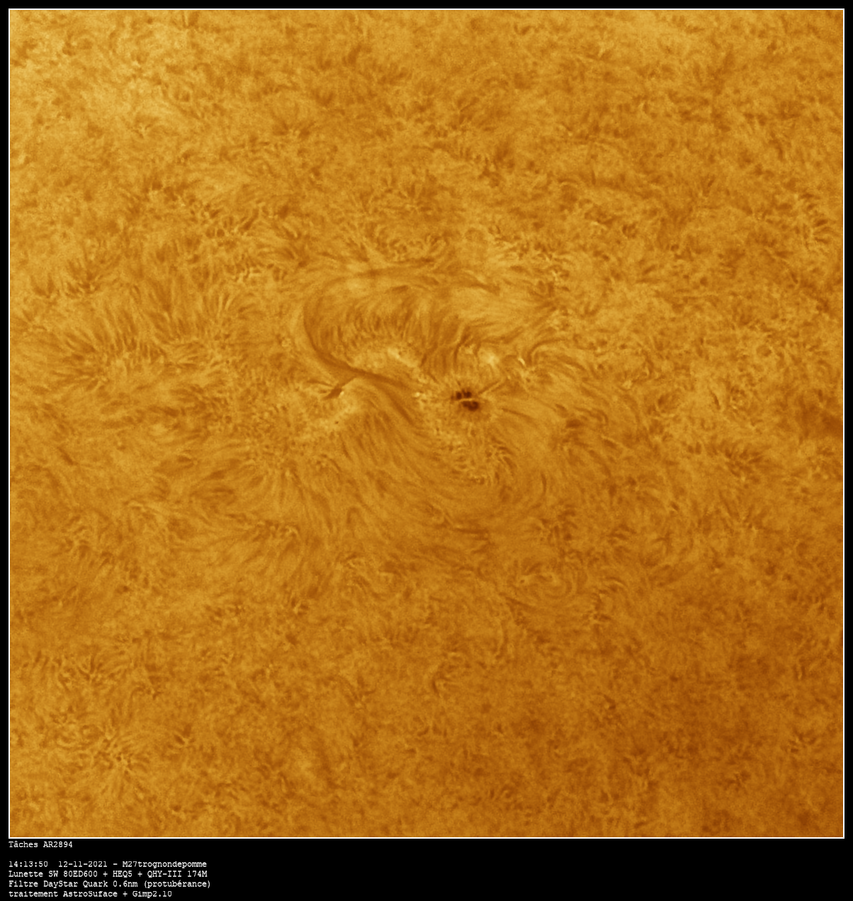

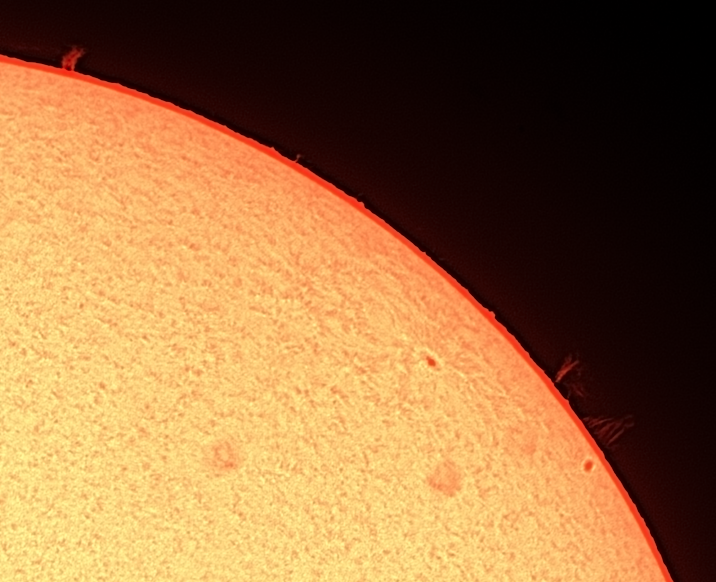

bonsoir à tous,
A la fs60 muni de son sm40 double stack, BF10, glasspath x1.7 et zwo178mm vers 12h30 HL
S20211112-11h37UT-sm40DS-fs60-bf10-gpx1.7-asi178mm.thumb.jpg.29a6b838cc6b7b203c0cc38fc0e48829.jpg
S20211112-11h38UT-sm40DS-fs60-bf10-gpx1.7-asi178mm.thumb.jpg.e0009d3757376e80f565fbbc804dc29e.jpg
à l'hélioscope TS
S20211112-11h24UT-sm40DS-fs60-helioTS-gpx1.7-asi178mm.thumb.jpg.347df93366f245e1abf1488f2d762c2a.jpg
a+
stéphane
Modifié par stef41
  • J'aime 3
