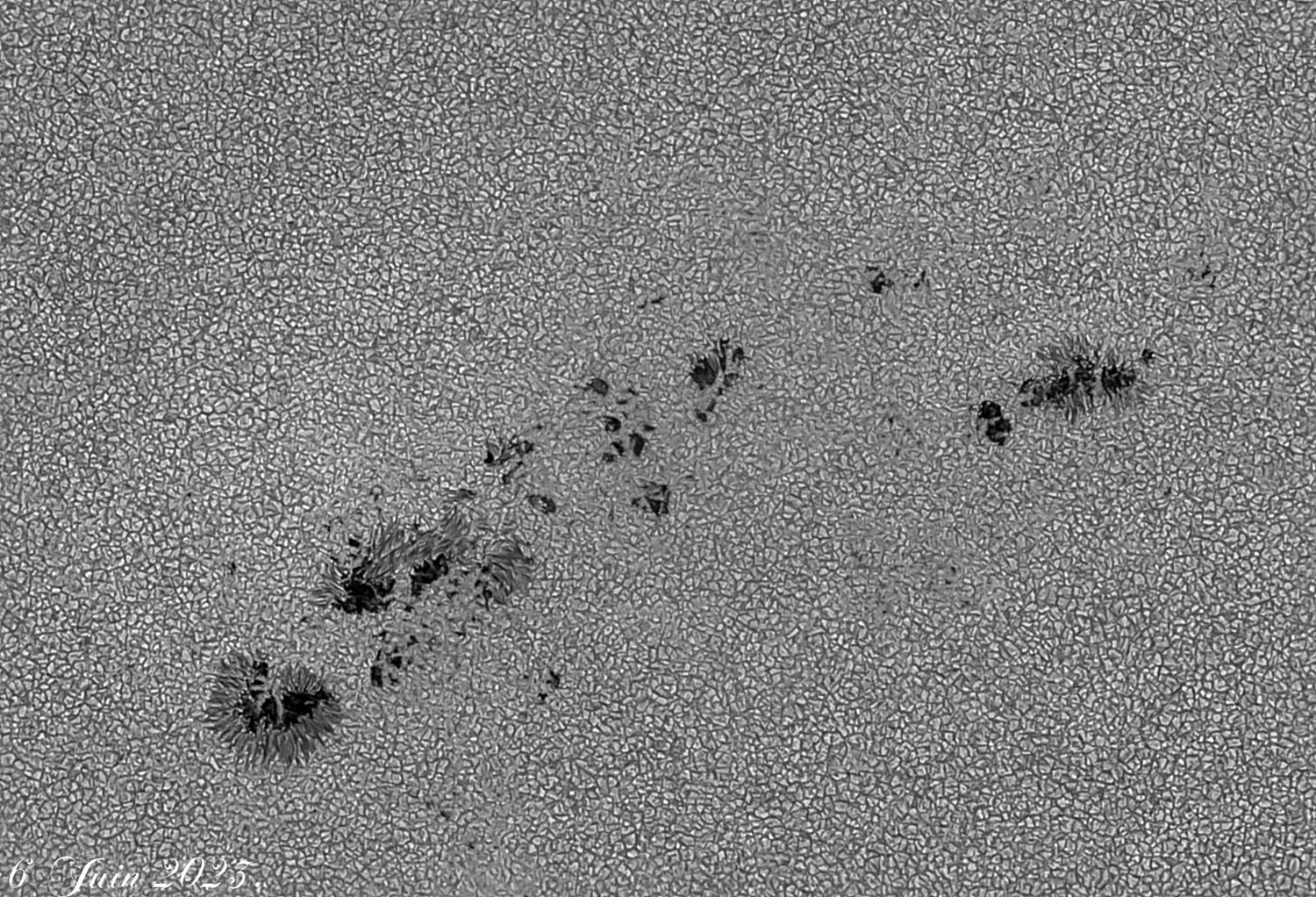

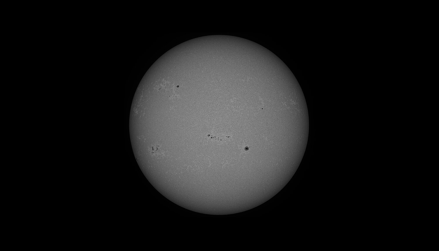

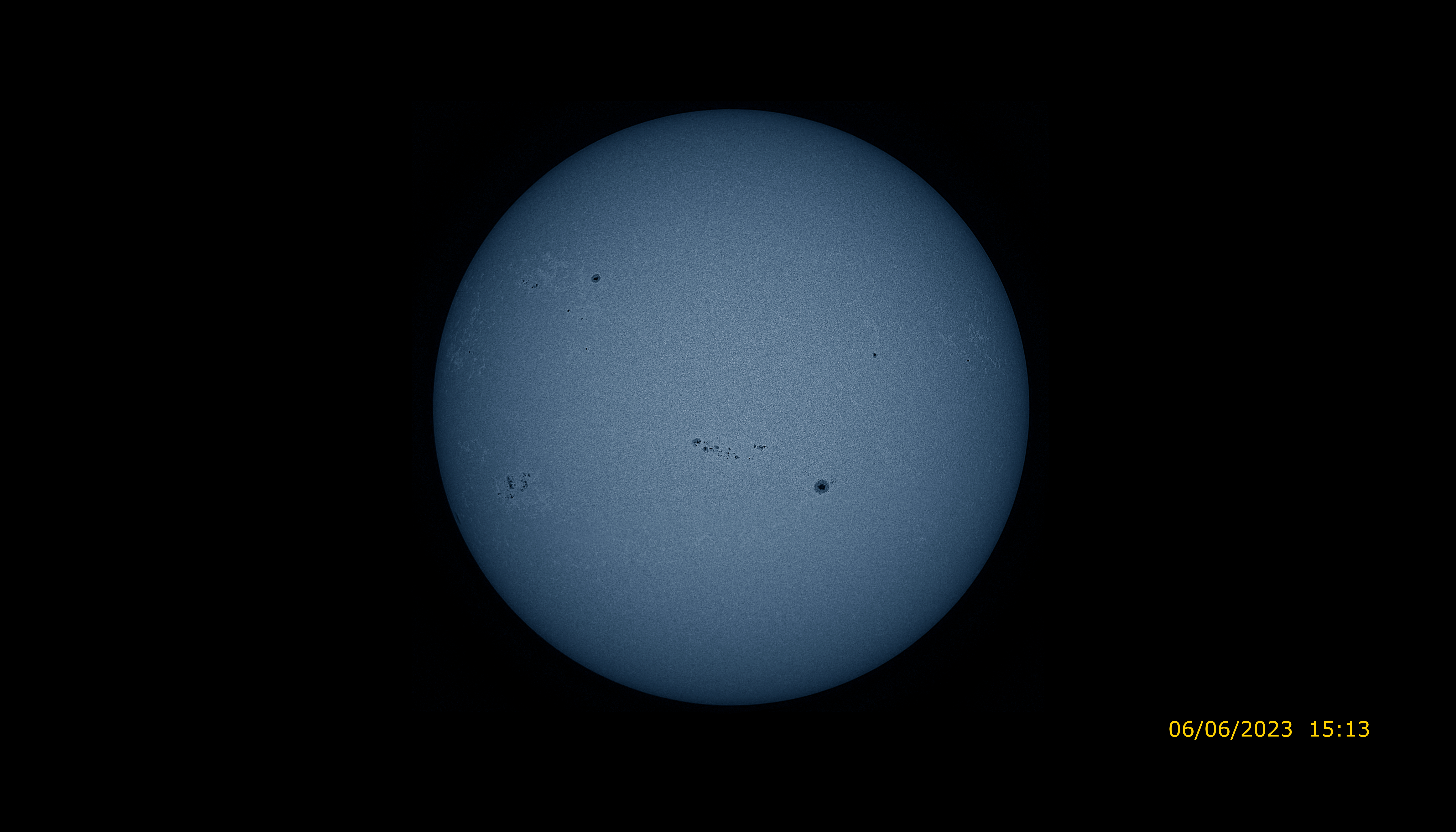

bonjour,

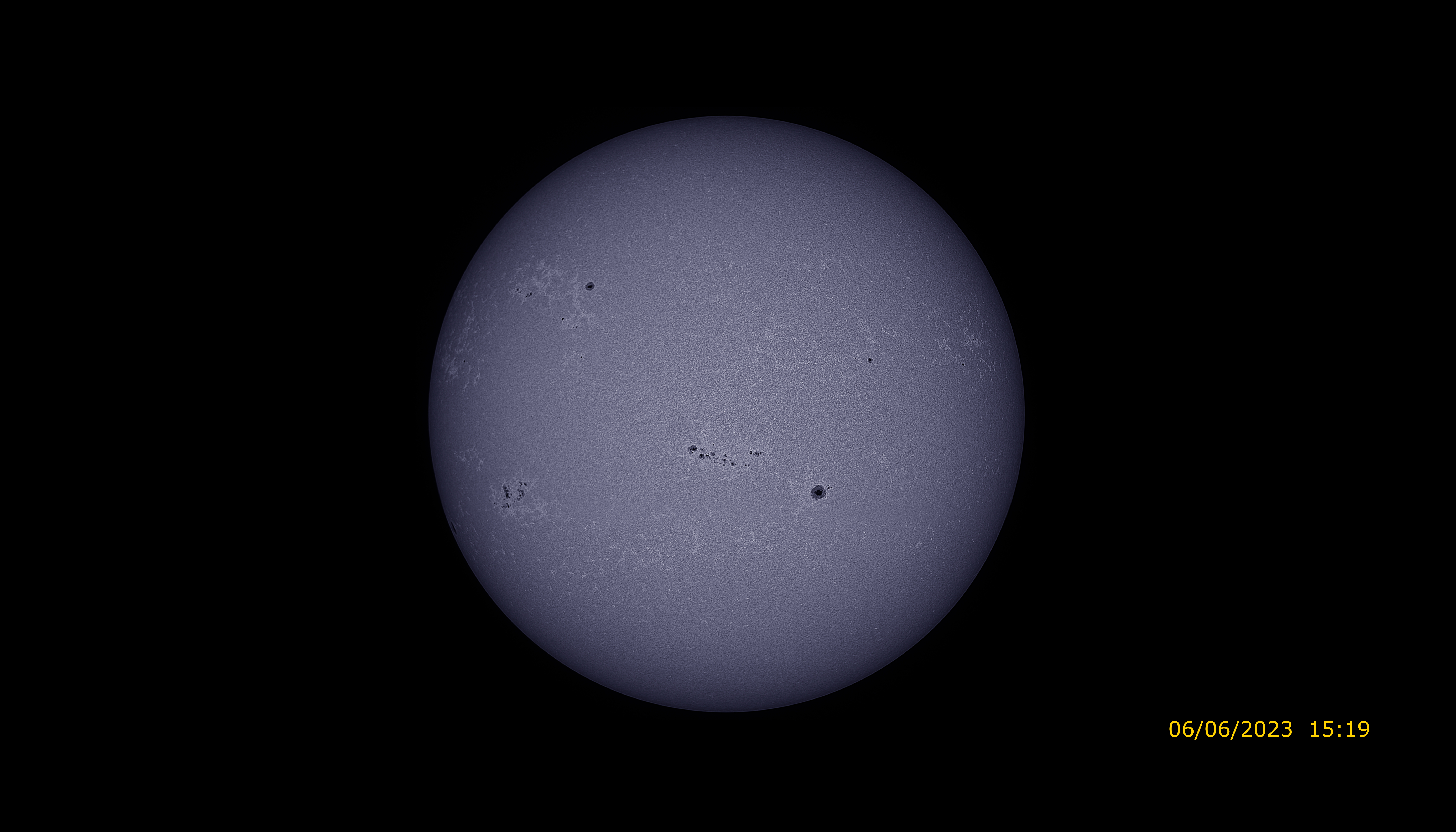

participation de 6 juin , OIII , super météo :bang:
Paul
Modifié par banjo
  • J'aime 3
  • Merci / Quelle qualité! 4
Il y a 3 heures, banjo a dit :
bonjour,
Paul
magnifique
quand tu indique 03 c'est avec un filtre O3 ??
il y a 1 minute, dob250 a dit :
magnifique
merci pour vos messages et émoticones .
oui le OIII qui me servait pour le CP ,  attention il faut un filtre astrosolar devant l'objectif ou un hélioscope sinon danger !!!!!!
Paul
il y a 32 minutes, banjo a dit :
du coup j'hesites encore plus dans l'achat d'un filtre, continum, k line, altair NUV, G-band, ou OIII...
Vu qu'au final ils montrent tous la photosphère...

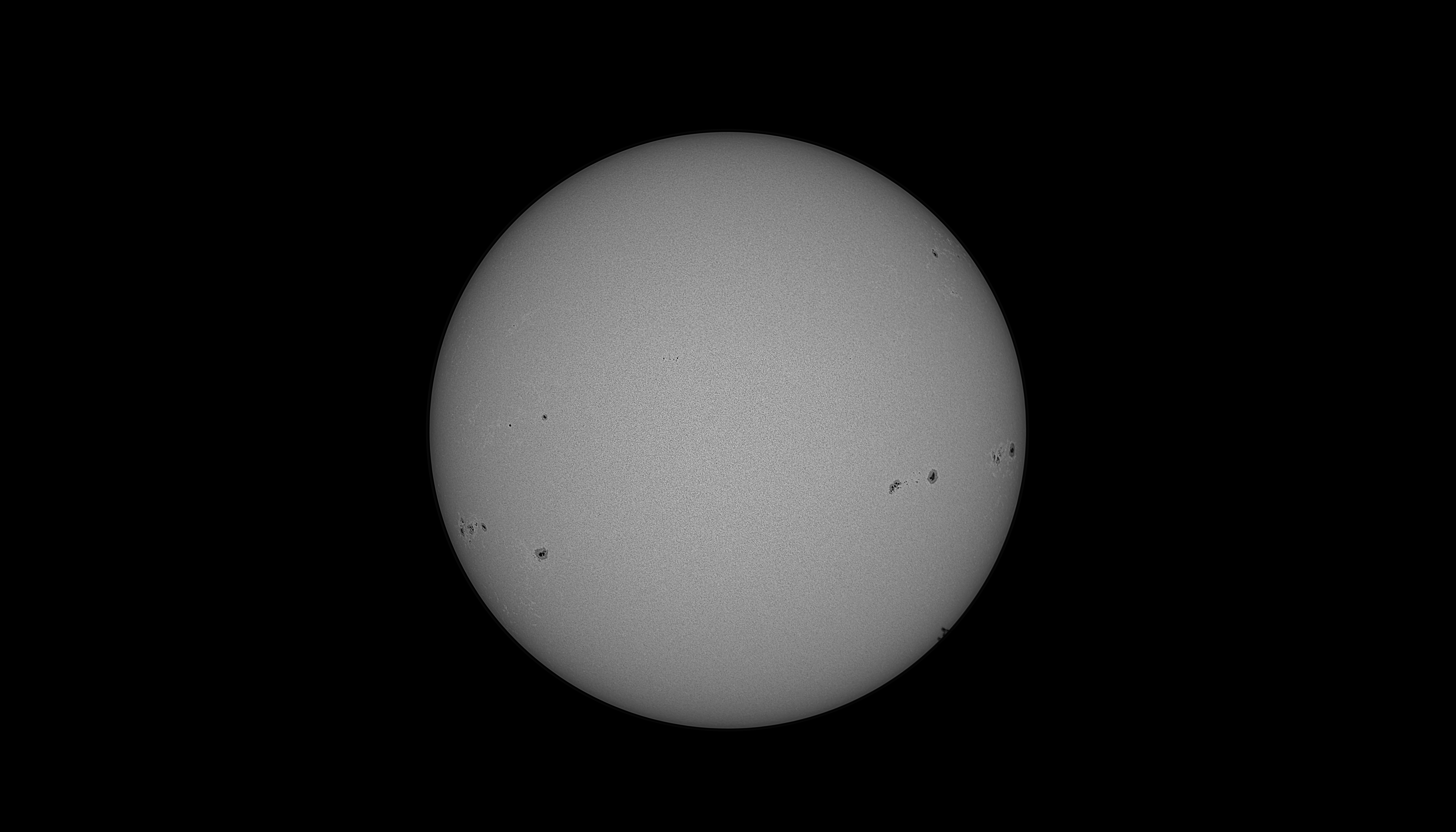

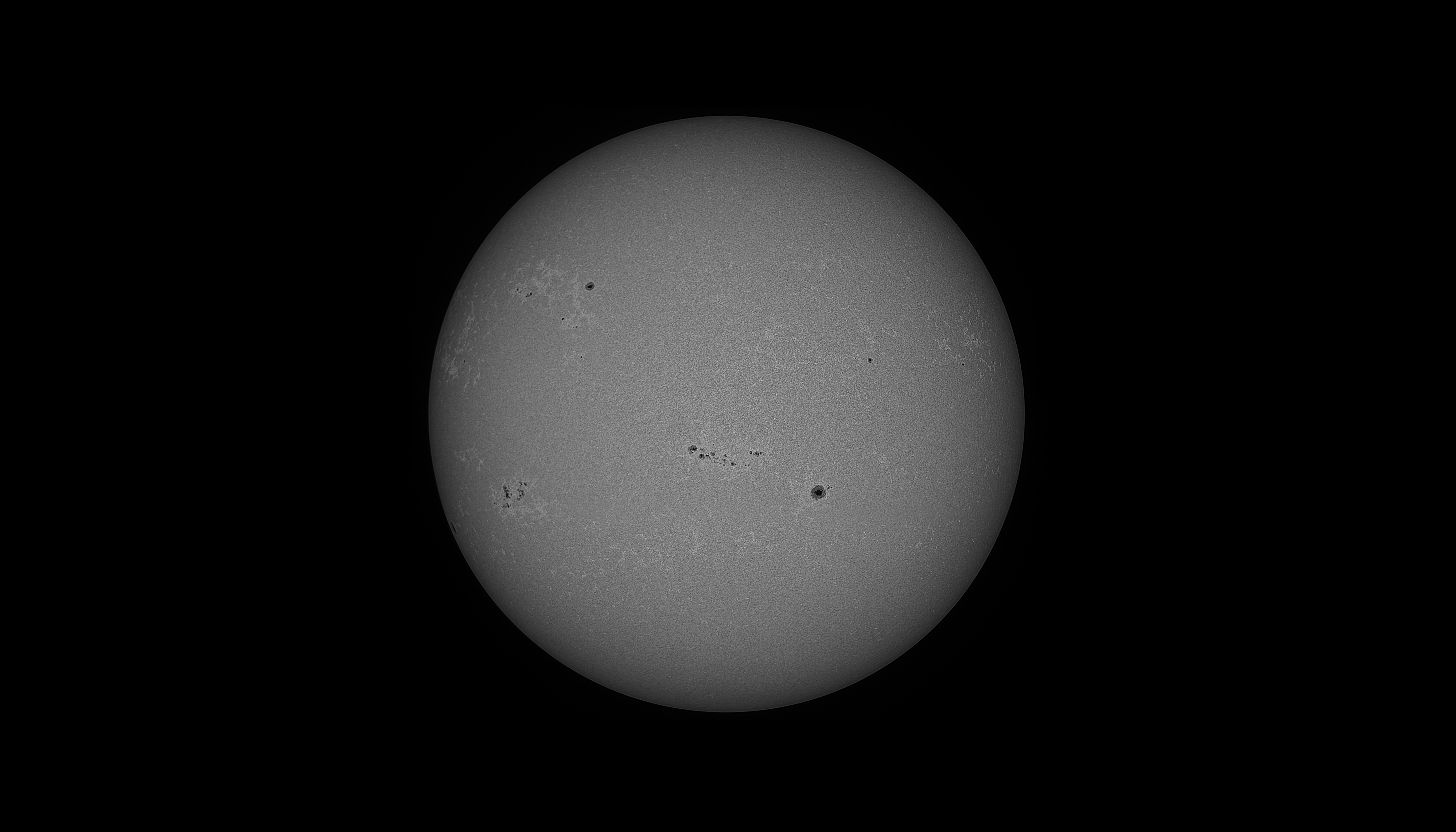

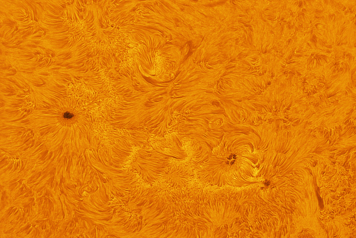

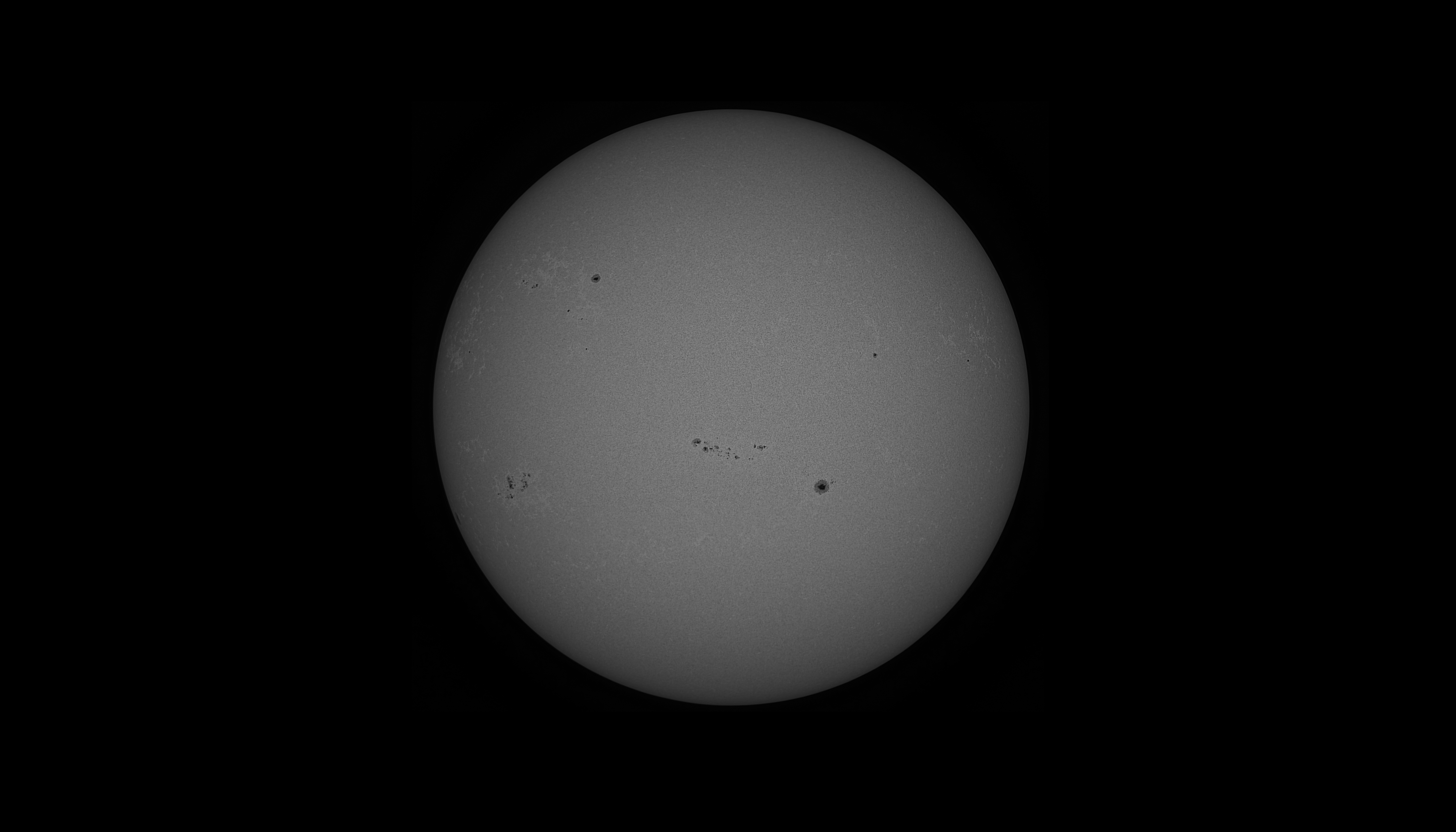

Mes mosaïques solaires habituelles du jour. Uniquement de la mosa d'ailleurs car le seeing ne passait vraiment pas pour de la HR. Mais l'occasion de tester enfin mon petit nouveau, le gband d'Altaïr. Première surprise et pas des moindres, il transmet nettement moins de lumière que le Cak. Pour un gain 0, je passe de 4 ms en cak à 6 ms en gband ( et encore, je suis largement sous-expo... ). Je ne m'y attendais clairement pas. Pourquoi ? Mystère ! D'autant que j'ai testé les 2 filtres l'un après l'autre en visuel la veille et que mon oeil percevait nettement mieux la lumière gband que cak. Malgré une plage de sensibilité plus grande que l'oeil pour une cam astro, ce qui est logique en visuel devrait aussi l'être en imagerie. Je ne m'étend pas plus en spéculation mais je vais creuser...

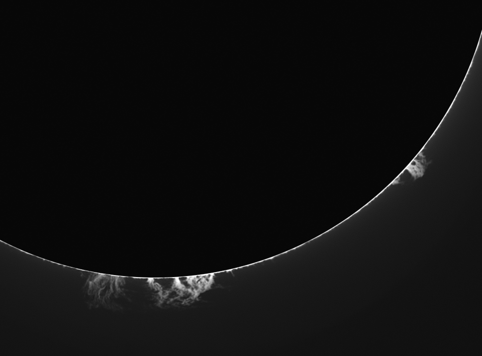

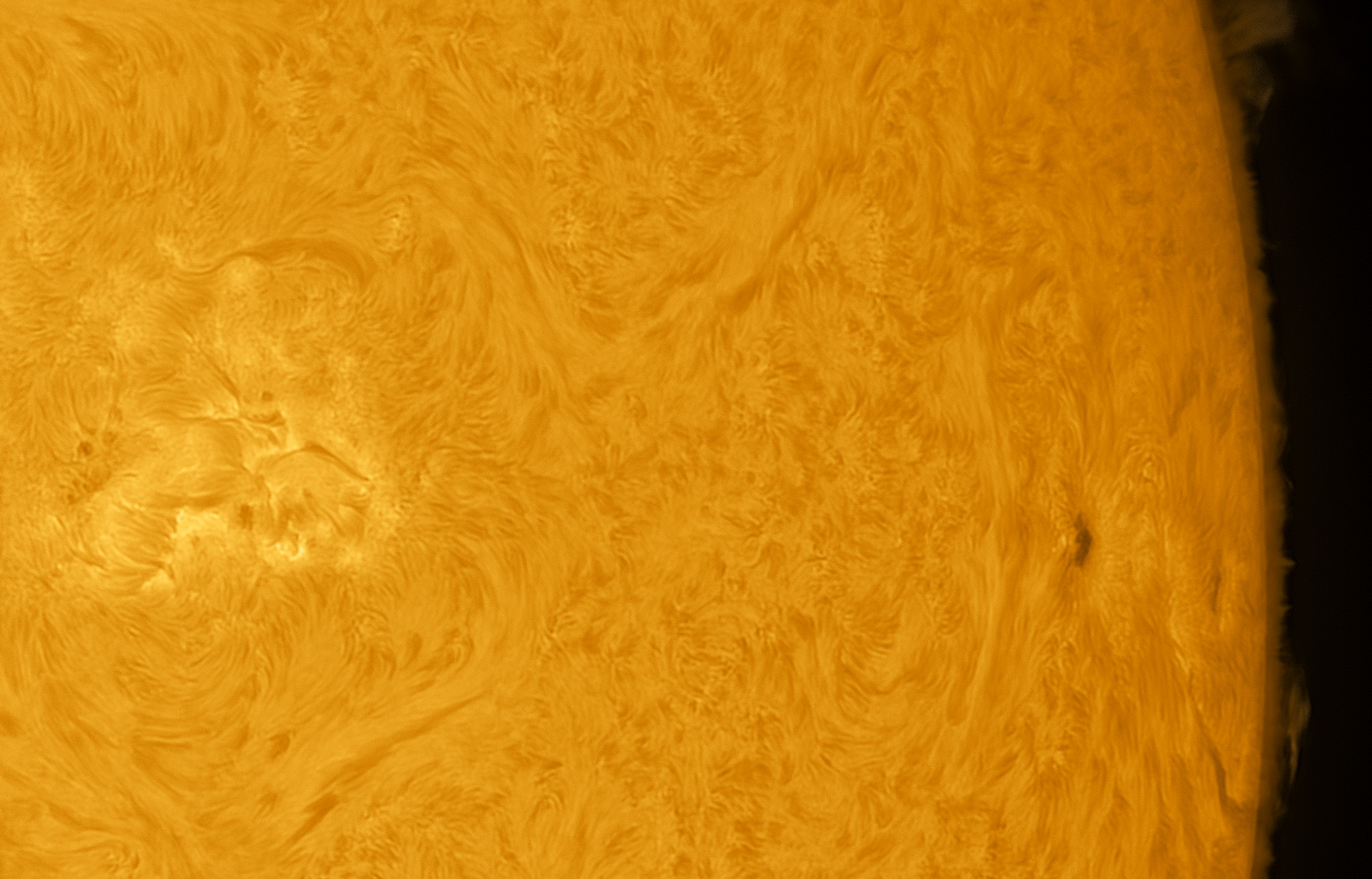

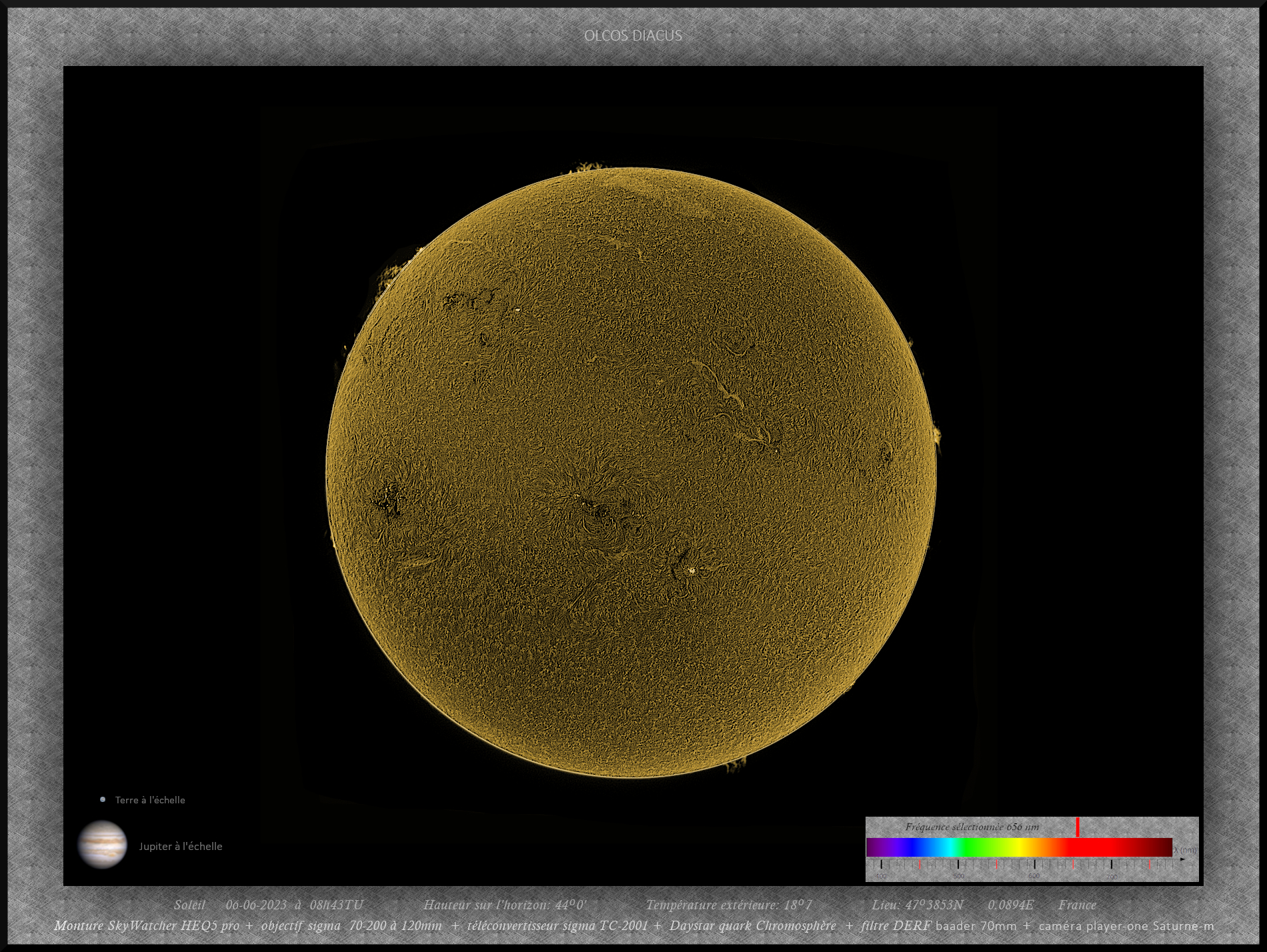

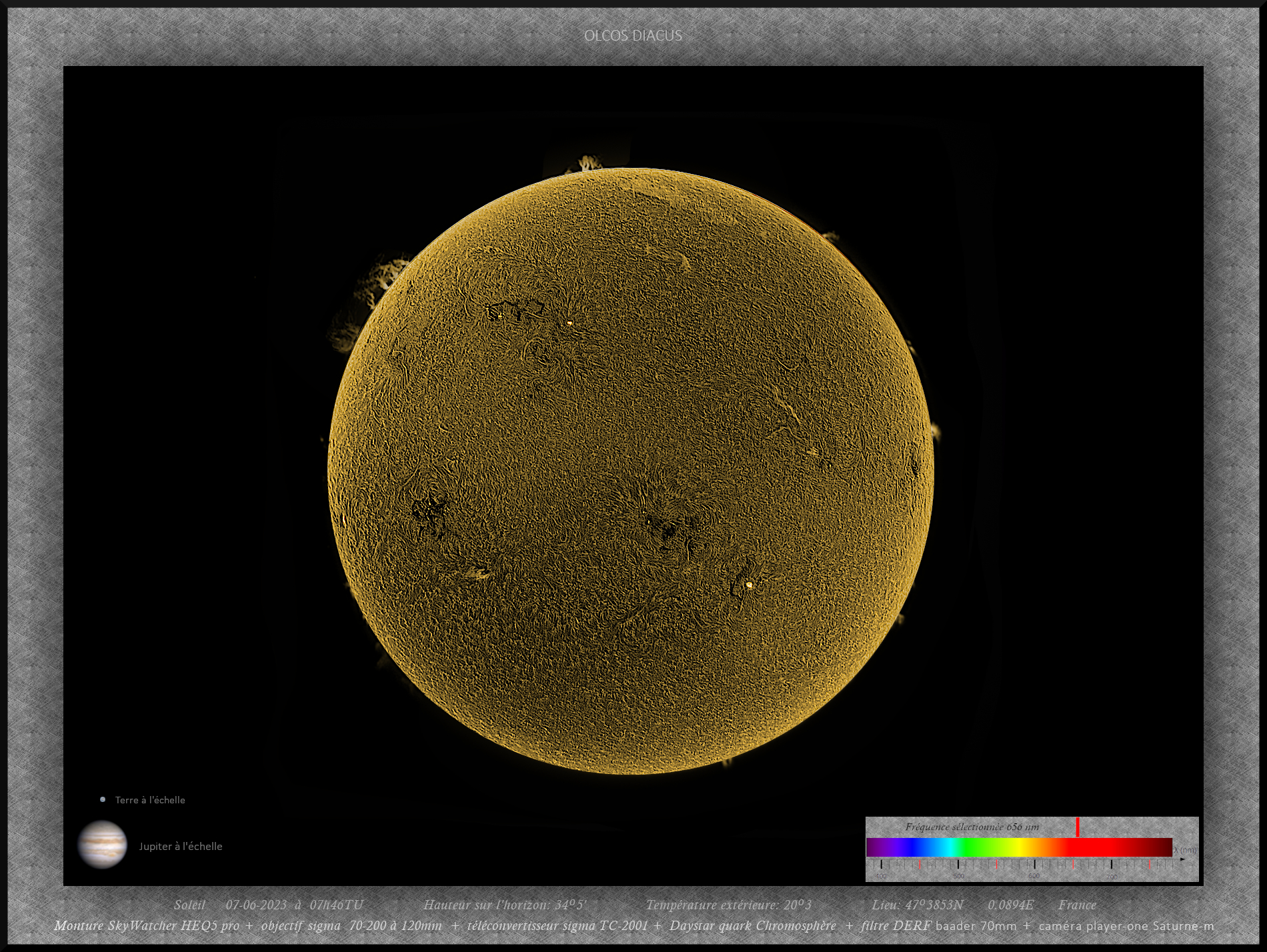

Le soleil est bien actif en ce moment. Je jette un œil ce matin et surprise, une belle protu.
Lunt LS 50 + ASI178MM
A bientôt
Jean-Christophe

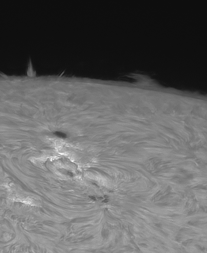

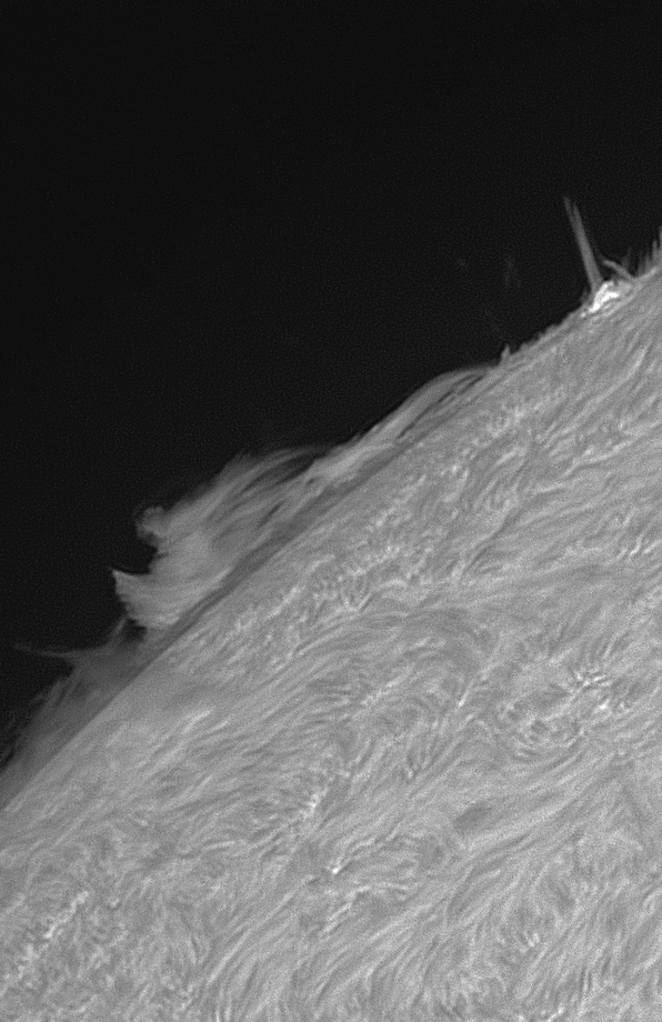

bonsoir à tous,
au Mak 102/1325 muni de son D-ERF , powermate x2.5, quark combo chromo, ADC et zwo178mm en binning x2 vers 19h HL ce 7 Juin
S20230607-16h52UT-DERF-mak102-powerx2.5-chromo-adc-asi178mm-b2.jpg.e36f9a2141cf6398794e68ac31a3300f.jpg
S20230607-16h54UT-DERF-mak102-powerx2.5-chromo-adc-asi178mm-b2.thumb.jpg.6e42414f71078bc1712dc1213a8256d2.jpg
S20230607-16h55UT-DERF-mak102-powerx2.5-chromo-adc-asi178mm-b2.thumb.jpg.a9cc596f365da8ff8f6ea32fc8489ab1.jpg
S20230607-16h56UT-DERF-mak102-powerx2.5-chromo-adc-asi178mm-b2.thumb.jpg.63a987d8d9a1446f3db6777fb1a95310.jpg
a+
stéphane

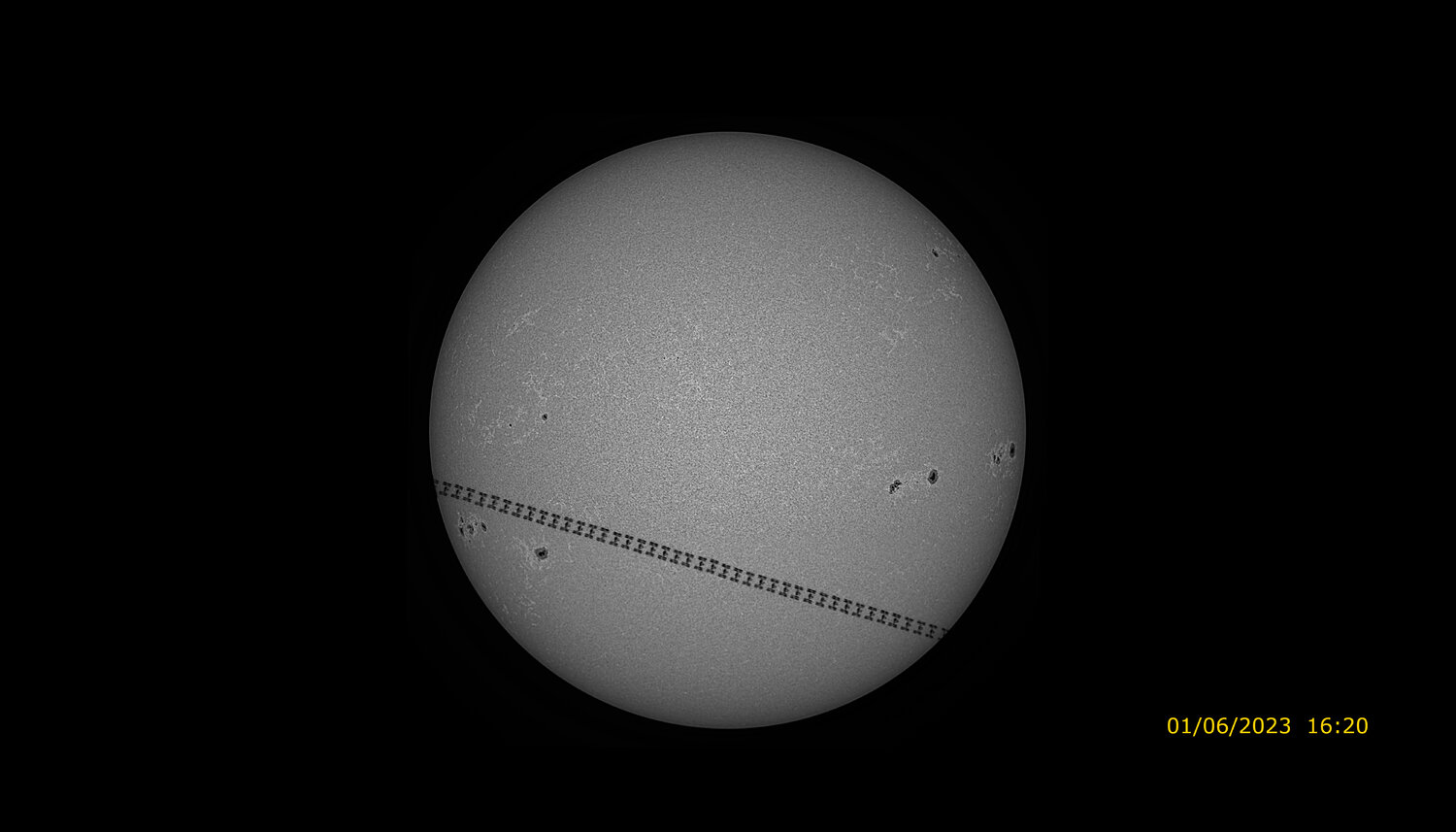

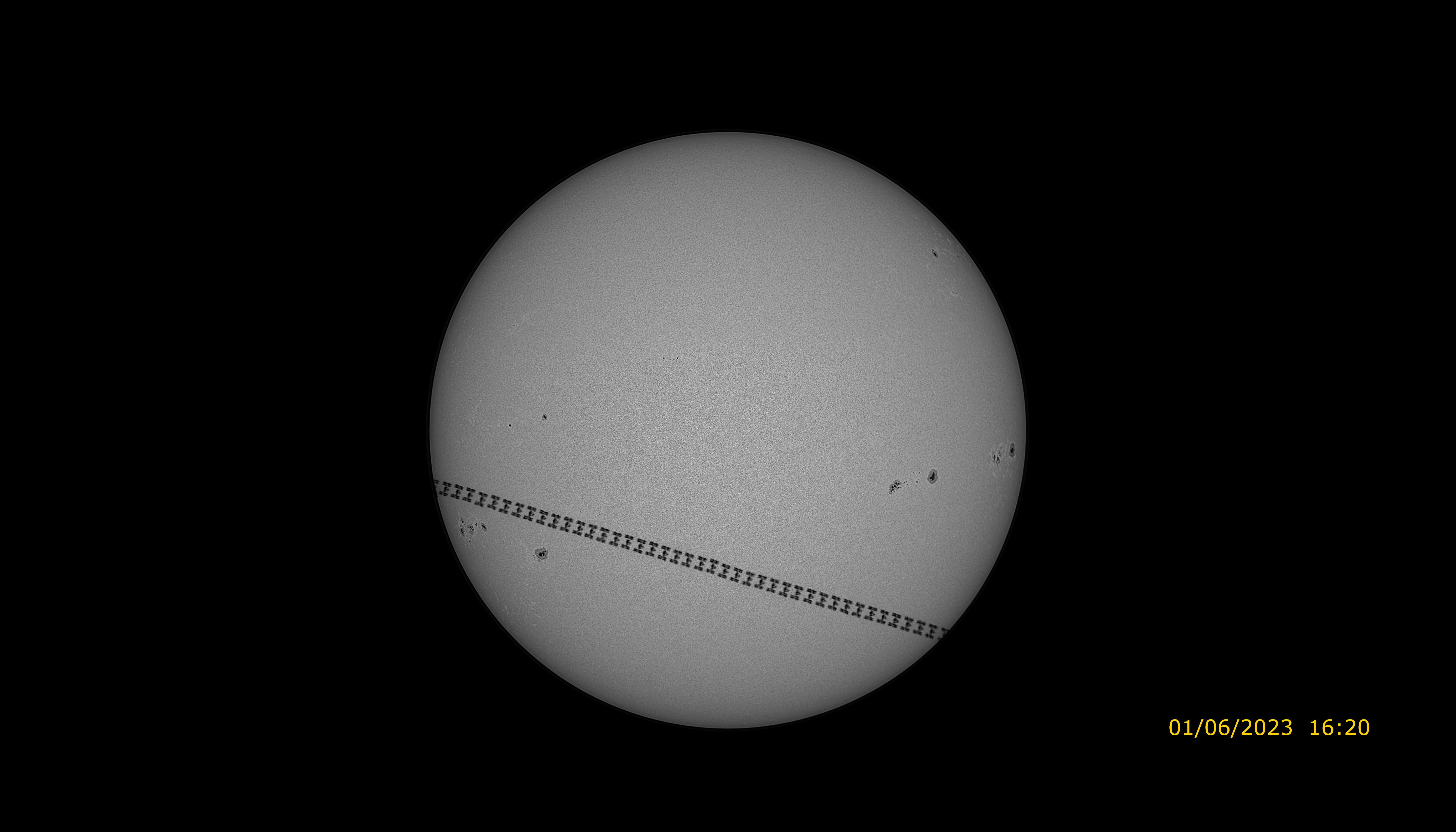

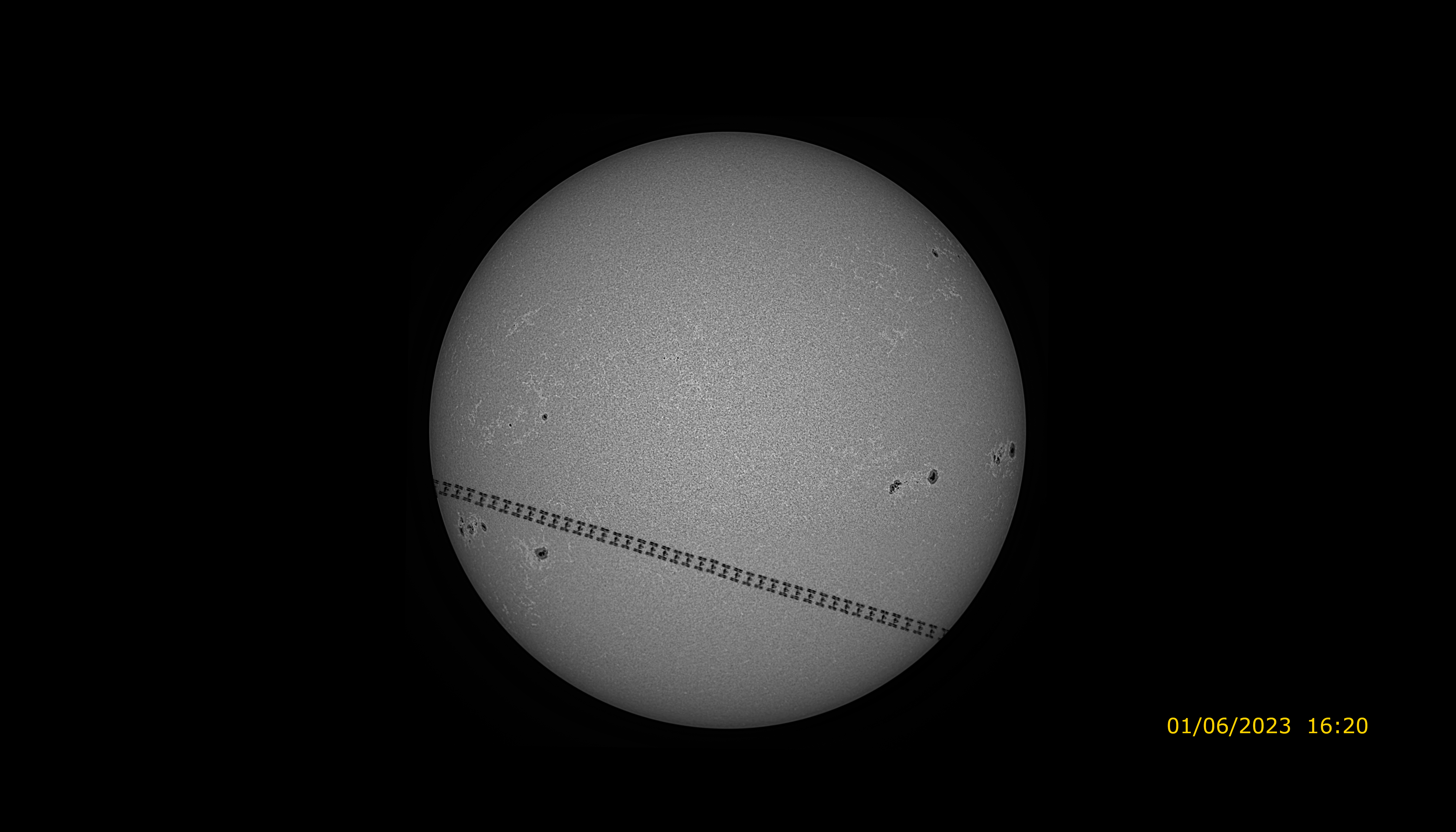

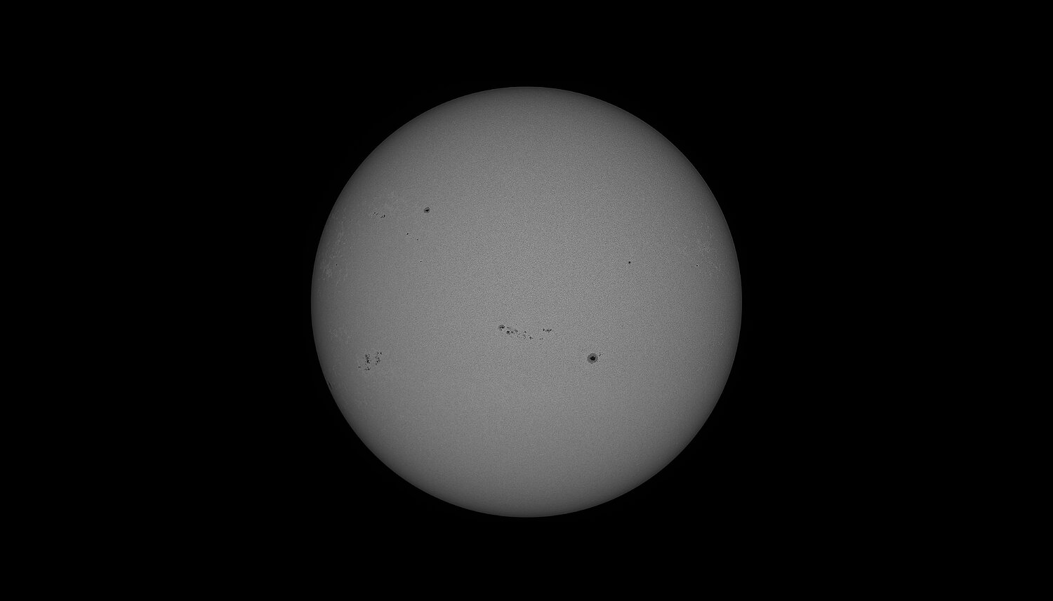

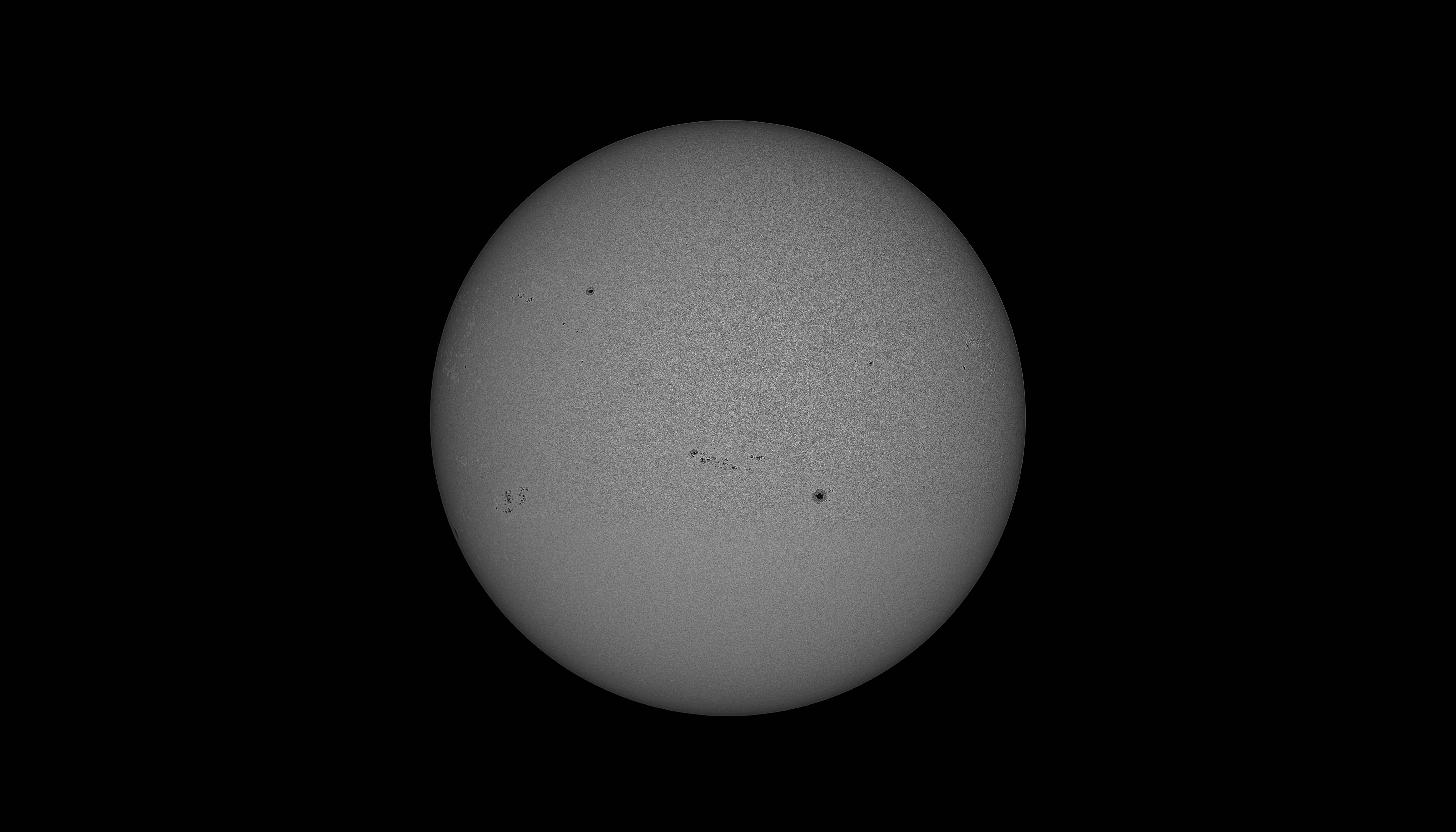

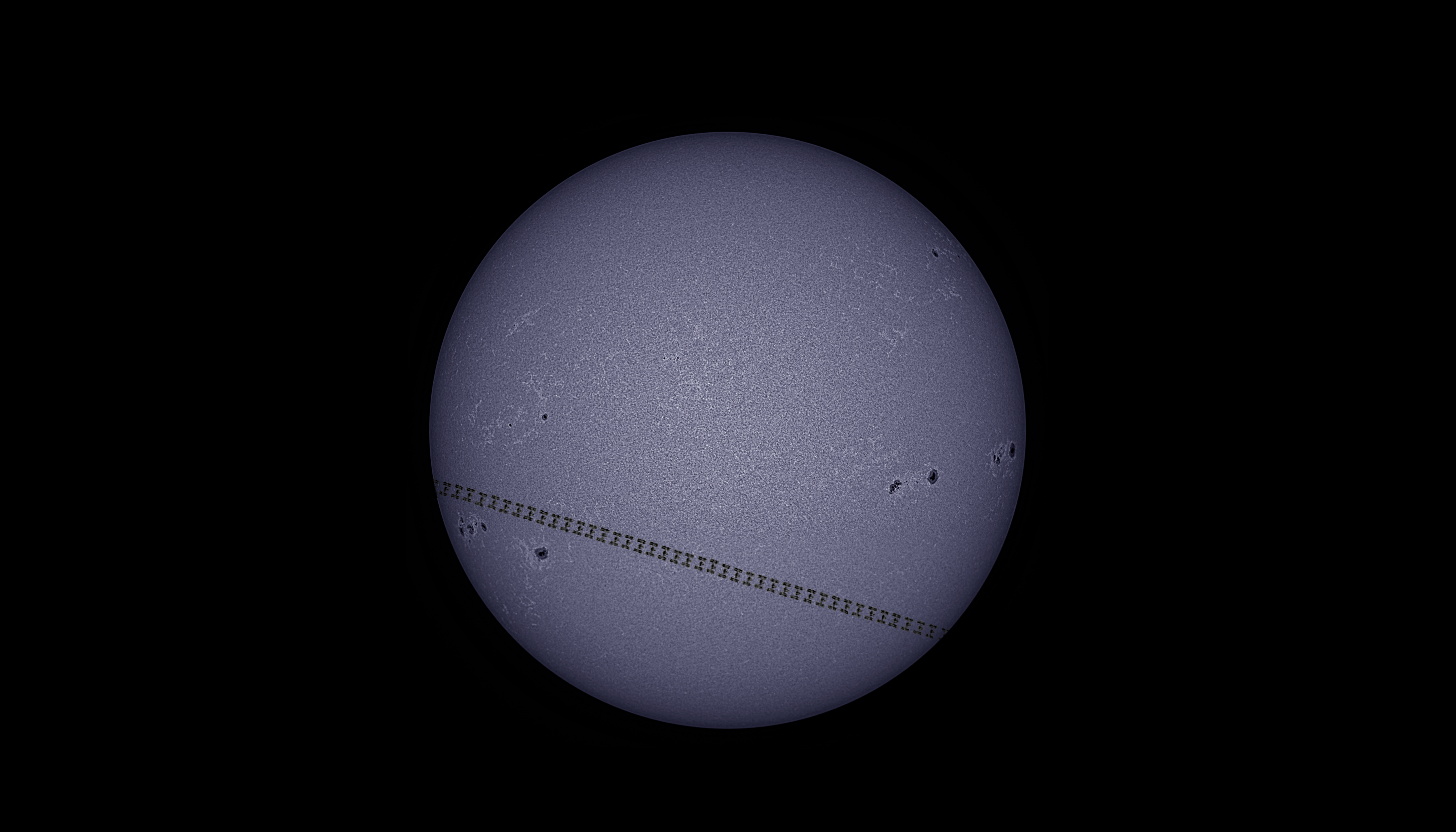

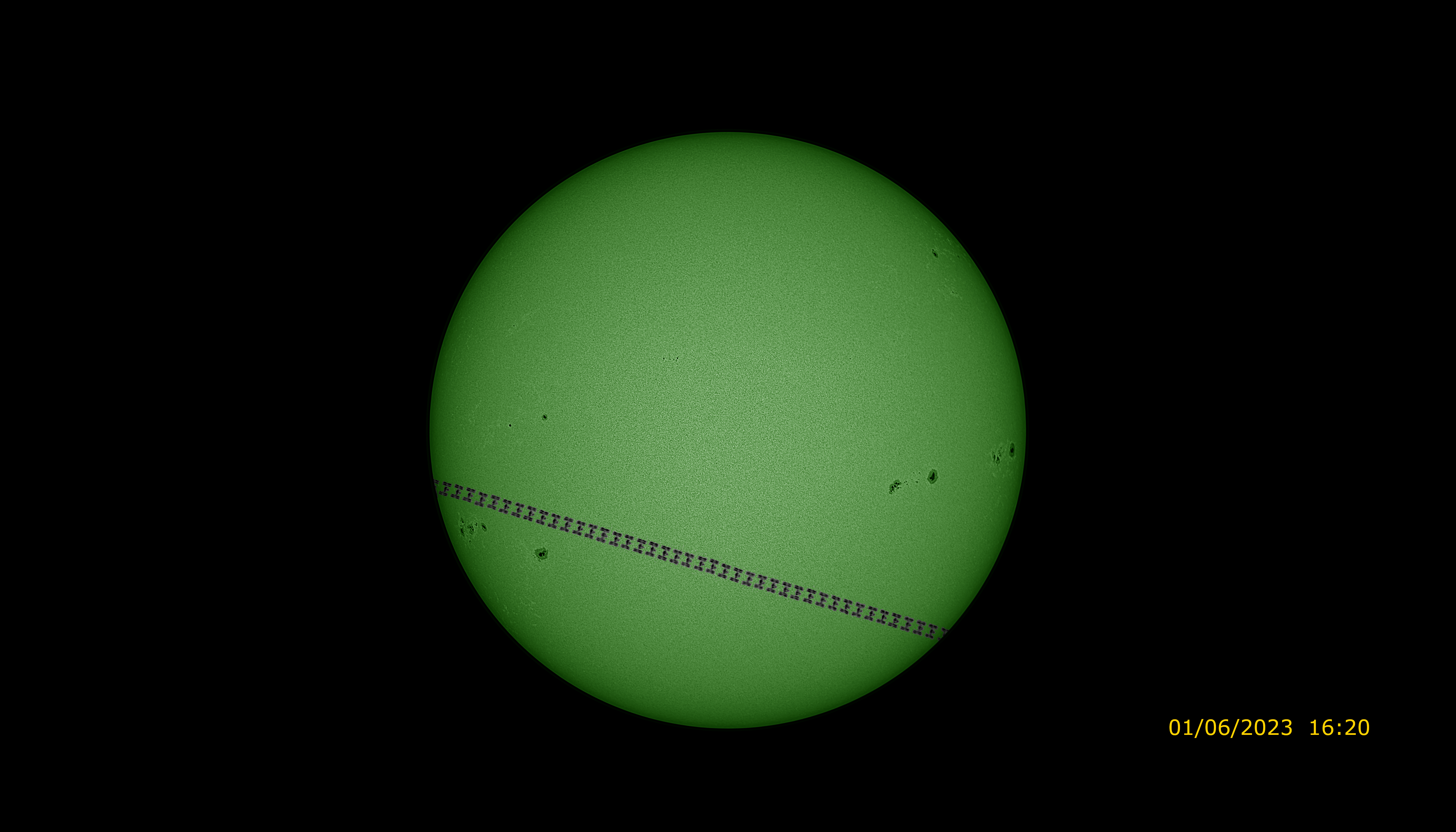

Enfin terminée ! I am very very glad !!! Après pas moins de 4h30 d'intenses sueurs froides, je vous sort mes chapelets et animations du transit solaire de l'iss du 01 juin 2023 réalisée au foyer de mon 150/750 dans le 44, au Baader continuum 540-10 nm et au Cak Antlia 393-3 nm...

Il y a 22 heures, MatEX a dit :
Bonsoir et chapeau, les 4h30 de sueurs en valaient la peine.
Cependant une petite question me taraude : comment as tu fait pour imager en même temps dans deux longueurs d'ondes différentes? Tu avais un double set-up ?
Ou alors tu as demandé à l'ISS de faire demi tour et de repasser devant le soleil 🤣
A bientôt
Jean-Christophe
Il y a 9 heures, j-christophe a dit :
Bonjour Jean-Christophe. En fait, non, c’est plus simple que cela. J’ai… triché ! Au moment du transit, j’avais le filtre Baader continuum 540-10 nm sur la caméra au foyer du tube. Mais le champ est insuffisant pour avoir le soleil en entier sur le capteur ( c’est pour cela que je fais de la mosa en 2 tuiles généralement ). Dans la foulée du transit, j’ai donc réalisé mes mosas d’abord au continuum puis en proche uv ( avec le Cak Antlia ). Plus qu’à y superposer mon transit ensuite ! ( enfin, je dis ça comme ça mais dans les faits, c’est pas une petite affaire la superposition… ).
Il y a 5 heures, MatEX a dit :
Houuuuuuuuuu !
N’empêche que le résultat est sympa 👍, merci pour les infos.
Bon ben un mystère de résolu, il reste encore le montre du Loch Ness et celui de la Chambre Jaune
A bientôt
Jean-Christophe

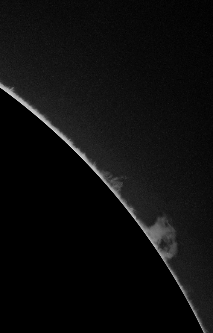

bonjour,
le 7  j'ai essayé le quark de la solarscout (en principe il ne se démonte pas (ils nous prennent pour des lapins de 3 semaines)
il suffit de dévisser les 4 vis allen qui permettent la rotation du quark pour le récupérer et une carcasse de PL1-M
les conditions étaient très mauvaise 3h pour prendre un film dans les nuages .
j'ai mis aussi les images du 8 juin avec le vénérable étalon Pst (qui fête ses 18 ans)  presque les mêmes conditions météo  avec du vent d'autan 2 images en 5h d'attente pour finalement plier bagages .
Paul

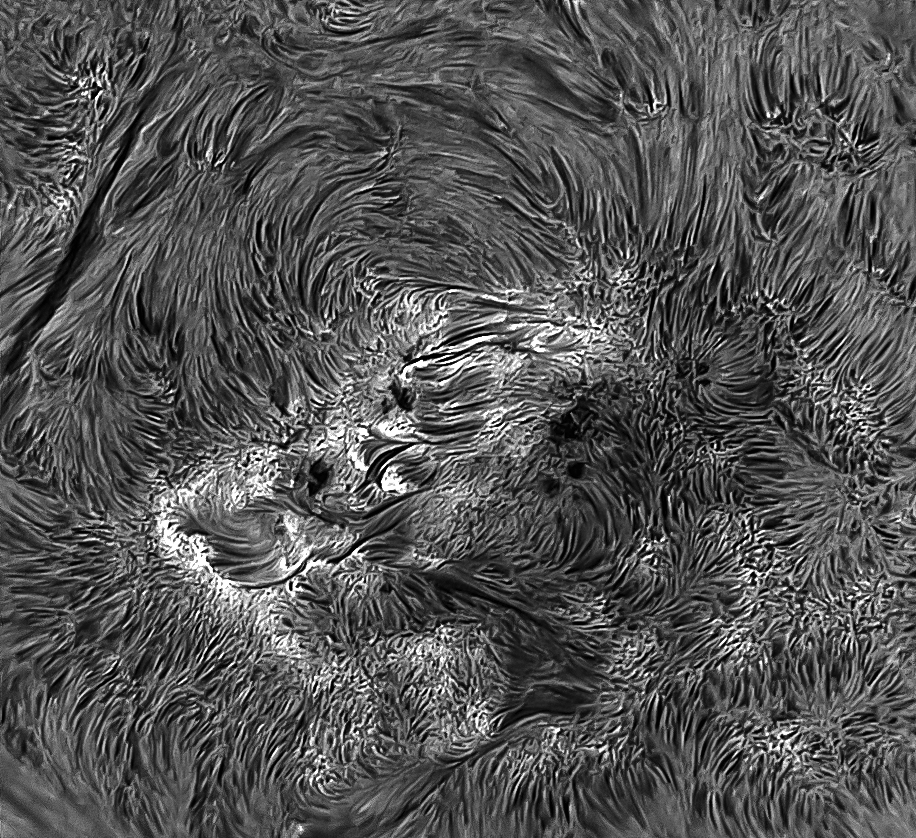

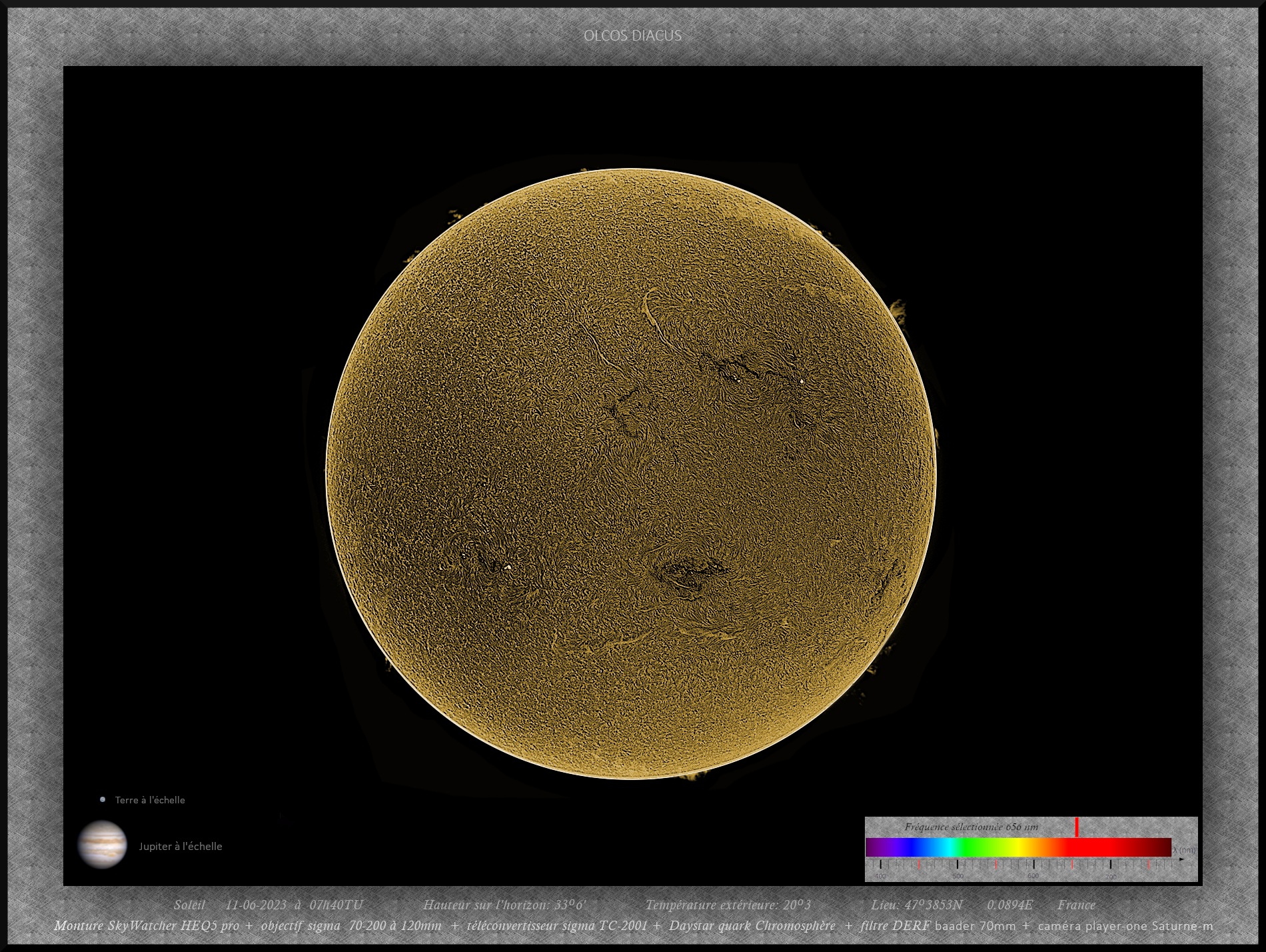

1/2 de soleil ce matin 😁. Je continue mon affinage des réglages. Cette fois le quark à été éloigné de 0.9mm de la lentille arrière du téléconvertisseur. C'est mieux. La zone plus clair à presque disparue.
Je suis à f/d 22.4.  J'ai aussi tester à f/d 28.4 ( en fermant le diaphragme de 2 crans). C'est moins bon.
