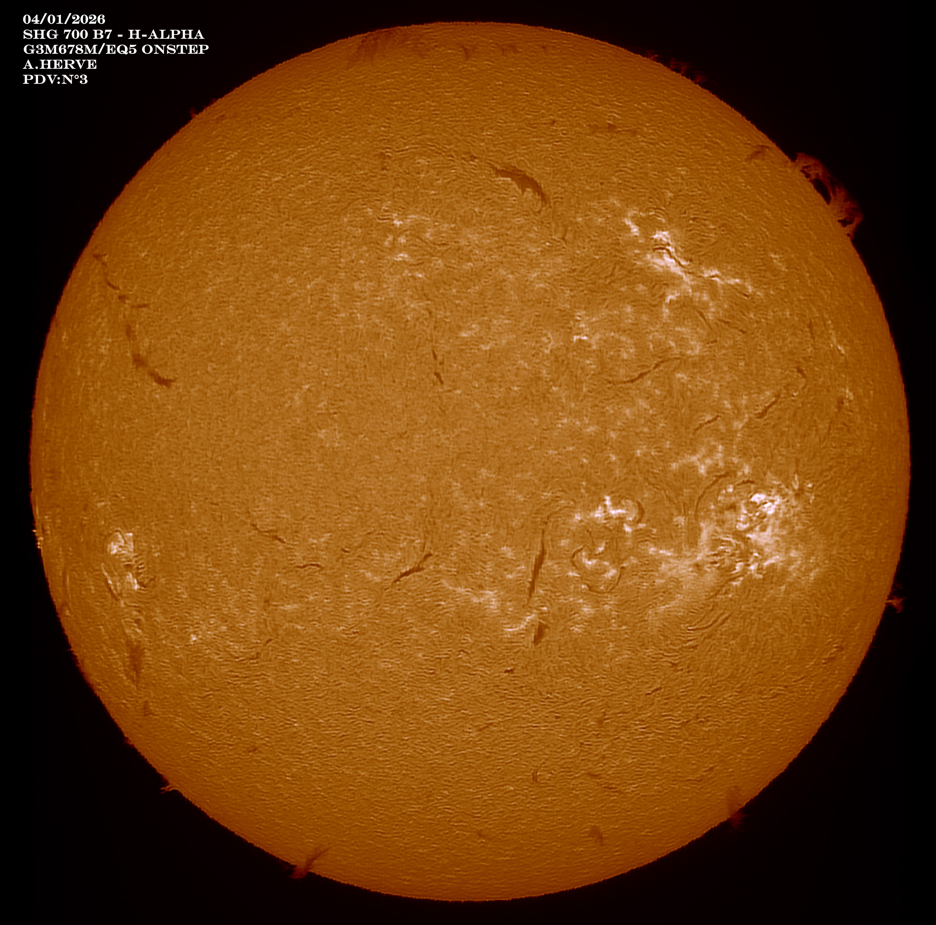

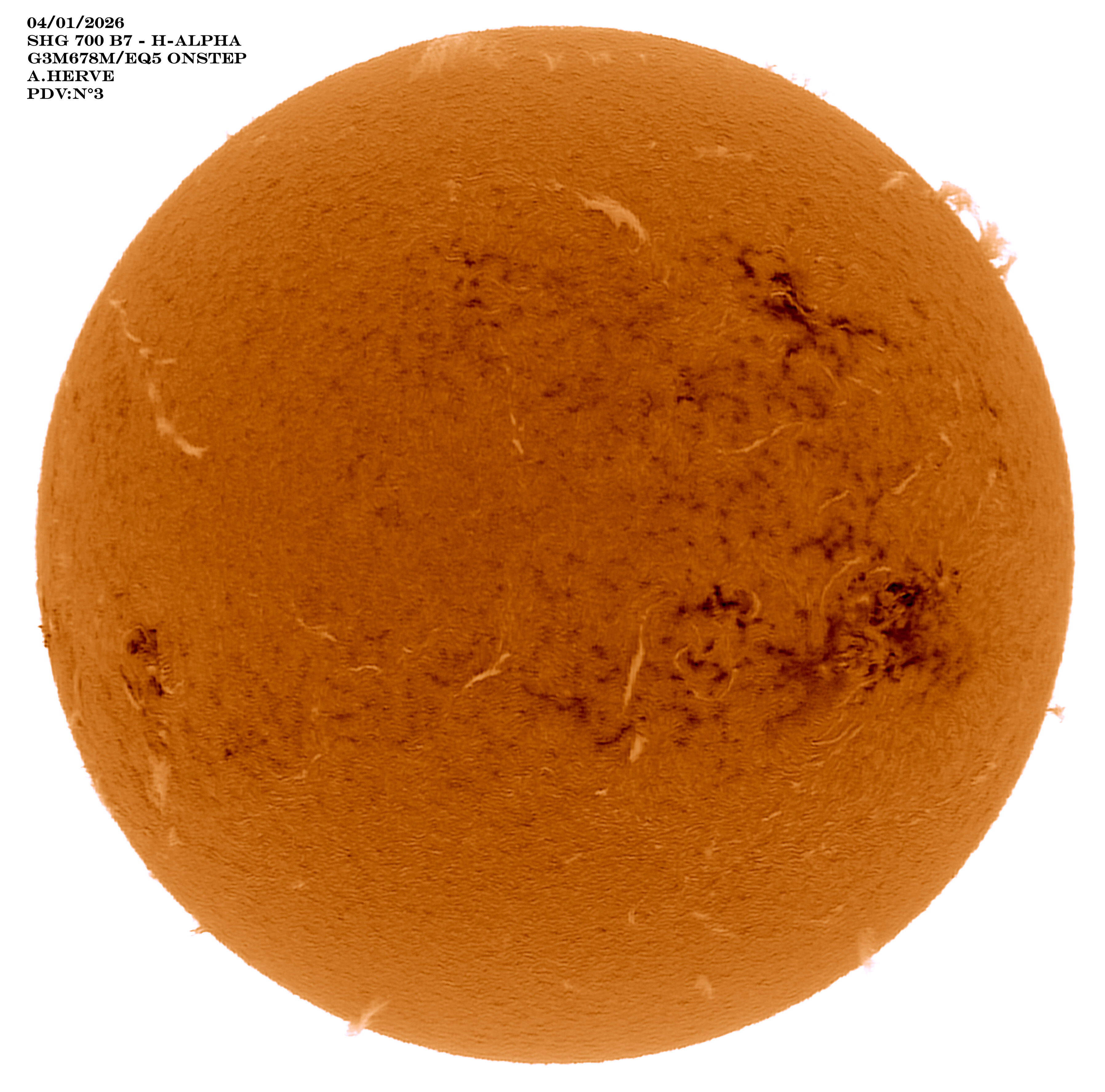

Petit nouveau ici, et nouveaux propriétaire d'un spectro SHG700 je poste ma 3ème session de prise de vue en h-alpha
🔧 Setup :
🔭 Lunette : Svbony SV503ED 102/714 F7
   Spectro : SHG700 Batch 7
🔧 Correcteur : Sans
📷 Caméra : Touptek G3M678M (3840 x 2160 / 2.0 µm)
   PDV :  Binning: 1 / 16bits / 3840x156 / Gain = 177 / expo = 0,8000ms / 89FPS
🗺️ Monture : EQ5 Onstep
🎯 Autoguidage : Sans
🌈 Filtre : Sans
💻 Capture : SharpCap version Essai
Photo réalisé avec un stack de 4 scans réalisé sous Autostackert 4 puis traitement PIPP,IMPPG,Photoshop.
Les critiques sont les bienvenu je débute en spectro...
