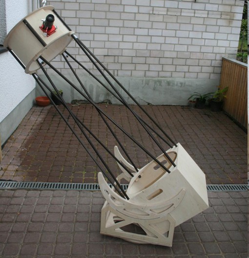

et un 350mm comme ca ? (Dieter Martini)
Si tu laisses les barres dans la voiture ca se transporte en un seul voyage (26kg optiques comprises et pas encombrant), et ce n'est pas trop cher.. (2800 avec optique OO lambda/6 et PO moonlite)
.. si c'est trop lourd le 300 de voyage est a 12 kg!
