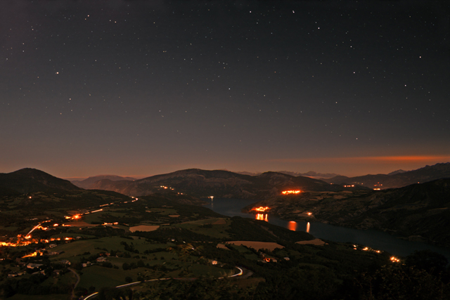

Photo 1: Paysage étoilé dans les Alpes de Haute Provence.

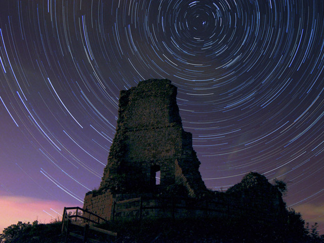

Photo 2: Filé d'étoiles par Nunky.

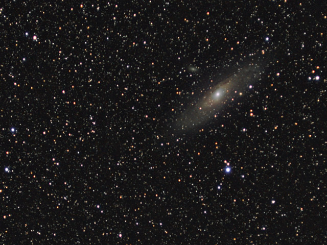

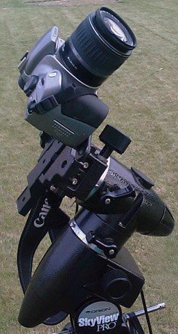

2. Très grand champ à l'objectif: à partir de 170€
Photos 1& 3: Un 'setup' simple et bon marché.
Photo 2: M31 à l'objectif 135mm, sur une simple monture EQ2.
Vous possédez un APN réflex et une monture équatoriale motorisée, même sans télescope? Toute la richesse du ciel profond s'offre à vous! On peut déjà obtenir des résultats intéressants avec une monture très basique, comme l'EQ1 motorisée AD. Bien réglée, cette combinaison coûtant moins de 170€ (90€ de monture et 80€ de moteur) permet jusqu'à des poses de 30 secondes à 135mm de focale, une minute à 70mm et 2 minutes à 35mm! Sous un ciel correct, la Voie Lactée, M31, M42, le double amas de Persée, des comètes et bien d'autres sujets se dévoilent dans un environnement richement peuplé d'étoiles. Pour éviter de bouger en déclenchant l'obturateur, on peut soit utiliser le retardateur, soit acheter une télécommande sur eBay pour quelques euros. Les meilleurs résultats s'obtiennent avec des objectifs 'prime', à focale fixe (pas 'zoom') et en fermant le diaphragme d'un ou deux crans (par exemple: passer de f/2 à f/4). Les raffinements électroniques (autofocus, posemètre ou stabilisateur) ne servent pas, on peut donc s'équiper d'anciens objectifs manuels d'occasion.
Au-delà de 135mm, la qualité de la monture devient déterminante et un système d'autoguidage peut être nécessaire. Par ailleurs, le coût d'un téléobjectif de qualité dépasse celui d'une lunette apochromatique, la photo à l'objectif devient alors à la fois coûteuse et complexe. Cela dit, dans sa version de base, c'est une excellente façon de s'initier aux logiciels de traitement d'image. On peut aussi capturer des vues réellement spectaculaires à moindres frais.
Configuration minimale: ±220€

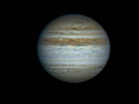

Une image de 'nico89' prise par un simple 114/900 et une vieille webcam Philips.

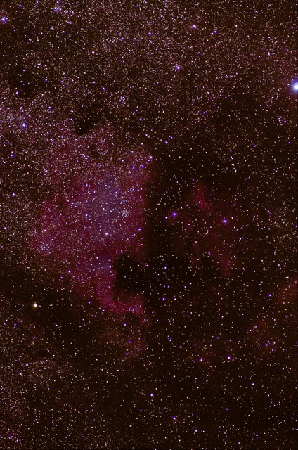

4. APN et ciel profond au foyer: à partir de 700€.
La Rosette au Canon 450D 'défiltré', par Kevinb.
La photographie au foyer du télescope date du temps des films argentiques où une simple bague T2 permettait de s'adonner à l'astrophoto. Avec cette méthode on entre de plain pied dans la 'vraie' astrophoto traditionnelle. Plus question de bricolage ou de récupération; tout le matériel est ici dédié. A commencer par l'instrument, qui doit offrir un rapport f/d faible: en général f/4 ou f/5. Ces formules optiques 'rapides' permettent de capter un maximum de lumière en un minimum de temps. Elles nécessitent cependant l'emploi d'un coûteux correcteur (en option) afin de contrer leurs défauts (coma ou déformation de champ). Par ailleurs, un porte-oculaire à la fois précis et sans jeu mécanique est indispensable pour obtenir une mise au point fiable et porter un lourd APN. Bien entendu la monture doit être solide et surdimensionnée afin de supporter une charge supplémentaire. La motorisation double axe pilotée par électronique doit idéalement être asservie à un système d'autoguidage. Enfin, l'APN est souvent modifié en vue d'augmenter la réponse spectrale de son capteur ('défiltrage' ou refiltrage 'Baader').
Cette débauche de technologie rend l'aventure coûteuse et complexe mais les résultats sont à la hauteur des investissements. Deux formules 'classiques' s'imposent aux débutants en astrophoto au foyer: le Newton 150/750 ou la lunette 80ED. Ces instruments se marient bien au grand capteur des APN et offrent de magnifiques champs étendus en haute résolution.

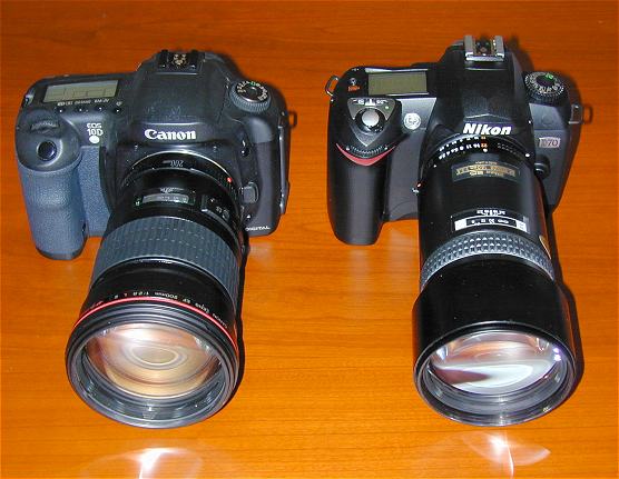

APN: pourquoi c'est Canon?
Photo © Christian Buil
Traditionnellement, les APN de marque Canon ont la préférence des astrophotographes. En effet, les APN d'autres marques (Nikon, Sony,...) rivalisent certainement avec les Canon de jour, mais pour les photos d'étoiles ils présentent parfois des désavantages:
Un format 'RAW' traité afin de réduire le bruit, ce qui 'nettoie' aussi les étoiles faibles;
l'absence de filtres adaptés pour 'refiltrer' le capteur;
un manque de compatibilité avec les anciens logiciels de traitement;
une base de connaissances et une aide en ligne restreinte.
Le Sony A7S a pourtant pu s'imposer malgré tous ces défauts grâce à son extraordinaire sensibilité.

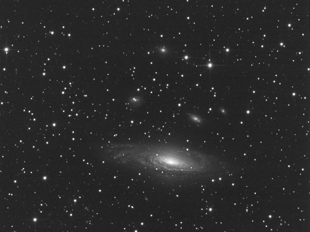

5. CCD moyenne résolution: le catalogue NGC à partir de 4.000€.
NGC7331, par gerard33.
Au-delà de 200mm de diamètre en Newton et 120mm en lunette, les amateurs éclairés préfèrent une caméra CCD dédiée. Celle-ci présente plusieurs avantages par rapport à l'APN. Tout d'abord, elle est plus sensible et permet d'imager des objets plus ténus pour un même temps de pose. Ces caméras sont en outre munies d'un système de refroidissement du capteur qui diminue fortement le bruit. Enfin, la CCD est légère et compacte, ce qui charge moins la monture.
Les caméras CCD monochromes se prêtent admirablement bien à l'imagerie d'objets lointains, comme les galaxies. Elles ouvrent réellement les catalogues NGC et IC aux amateurs. Du fait de leur extrême sensibilité, elles se marient très bien aux instruments au rapport f/d plus élevé, comme les tubes courts 'SC' ou RC de diamètre moyen.

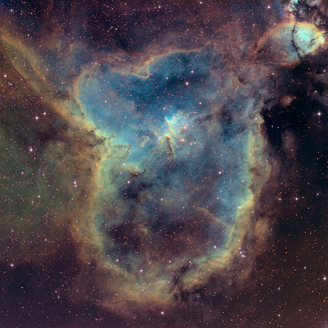

La nébuleuse du cœur en SHO, par Nicolas Outters.

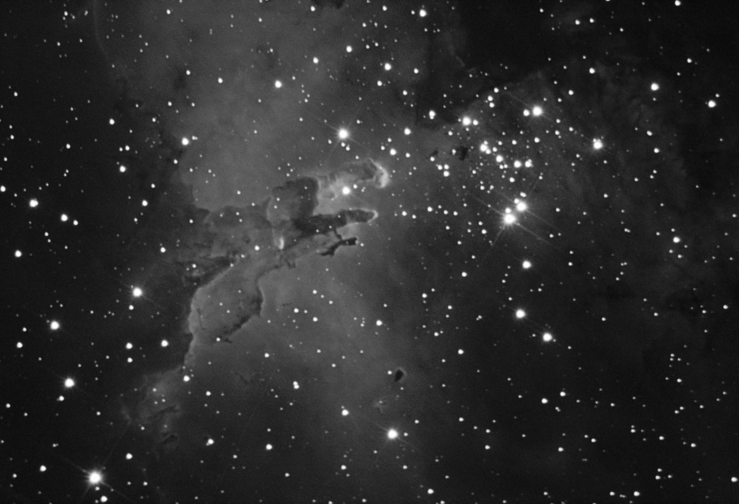

Les 'Piliers de la création' capturés à la caméra CMOS QHY5III-290M, par Roch.

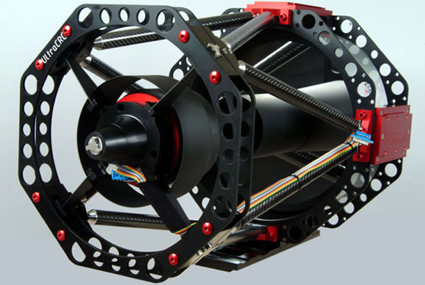

8. Imagerie 'High Tech': sans limite!
Télescope 'Officina Stellare', l'art de la technique!
Pour les plus fortunés, ou les plus passionnés, le marché de l'astrophotographie offre des équipements de rêve aux performances très élevées. La complexité des techniques mises en œuvre réserve ce type d'appareillage aux amateurs chevronnés ayant accumulé un grand nombre d'heures de pose sous les étoiles. Voici quelques exemples de matériel destiné à l'astrophotographe d'élite:
Convertisseur Hyperstar f/2 pour Cassegrain (±1.500€);
Ensemble d'imagerie solaire Lunt 80mm (>7000€);
Monture 10Micron GM2000 (jusqu'à 60kg) (±13.500€);
Astrographe Officina Stellare 200mm f/3 (±11.000€);
Coupole 500cm commandée par PC (±38.000€);
Lunette APM Apo 530/6500 (995.000€ + fdp)…

Pour la photographie très grand champ en parallèle, plutôt que Canon ou Canon pour le choix du boitier, je dirais qu'il y a Canon ou ce qu'on a sous la main. Certains sont chez Nikon qui mange les étoiles, moi chez Olympus. Ou chez Pentax et le module GPS qui dispense de monture équatoriale.
Quant à fermer systématiquement d'un cran ou deux le diaphragme des objectifs, ce n'est plus nécessairement utile avec les objectifs modernes (surtout les télé). Je conseille fortement d'aller visiter le site lenstip.com qui comporte des tests de comma. Exemple avec fort comma à pleine ouverture. Exemple avec faible comma que j'utilise effectivement à pleine ouverture (l'instabilité de la monture fait que le comma est négligeable par rapport au reste).
Link to comment
Share on other sites
Merci pour les infos; on n'arrête pas le progrès, et c'est tant mieux! :)
Absolument, c'est d'ailleurs ce que je fais. ;)
Cela dit, ce paragraphe se trouve dans la partie 'photo au foyer', pour laquelle Canon possède (encore) une fameuse longueur d'avance.
Merci pour le lien, ça aide certainement à choisir. ;)
C'est vrai qu'il y a des objectifs qui offrent de bonnes performances à pleine ouverture, mais ils sont malheureusement rares. Je possède le 'Nikon Nikkor AF-S 70-300 mm f/4.5-5.6G IF-ED VR' qui est annoncé par lenstip comme présentant très peu de coma. Mon exemplaire n'est malheureusement pas de ceux-là et je dois fermer à f/8 pour obtenir une image correcte. :(

ca m'a quand meme donné envie de tester le premier type de photo: filé d'etoiles et photo de constelation vu que j'ai deja tout le materiel...
C'est le but, mais attention au virus! Après les premières photos, les montants paraissent subitement moins exagérés... :be:

Il faut compléter la liste des possibilités avec le module GPS de Pentax (http://www.focus-numerique.com/pentax-lance-module-gps-dslr-news-2652.html) qui, pour la modique somme de 250€ environ permet, grâce à la fonction astrotracer qui asservi la platine du capteur, de faire des poses allant jusqu'à 45 secondes (expérience personnelle) avec un objectif de 200mm de focale.
exemple, M31 avec un 200mm/2.8 en 8 poses de 30s @1600ISO empilées avec DeepSkyStacker:
autre exemple, NGC7000 avec un 200mm/2.8 en 7 poses de 45s @1600ISO empilées avec DeepSkyStacker:
Je précise bien: point de besoin de monture équatoriale puisque le système anti-bougé intégré au boitier du K-5 est détourné de sa fonction initiale pour permettre un suivi pouvant aller jusqu'à 5 minutes selon l'objectif utilisé.
Edited by stephp

Bonjour a tous.
N'etant pas vraiment pratiquant de l'astrophotographie, je me demandais dans quelle mesure on peut investir dans un instrument de gros diametre.
En gros, plus le diametre est important, plus le F/D sera court a "zoom" donne, donc plus on aura de signal et de resolution.
J'ai vu que TS vends un enorme newton (400mm) tube carbone a un prix plutot raisonnable:
-https://www.teleskop-express.de/shop/product_info.php/info/p5801_TS-Optics-16--f-4-5-ONTC-Newtonian---ONLY-34-kg------Carbon-Tube----fully-customizable.html
Est-ce selon vous un tube interessant pour faire de l'astrophoto a bon niveau sans se ruiner ?
