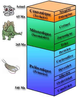

En fait des périodes trés reculées (crétacé, jurassique, trias, permien) m'interessent plus. Je doute pouvoir obtenir des bonnes cartes du ciel (Les étoiles les plus brillantes ne vivent pas longtemps, donc pour beaucoup on n'en même plus les traces), mais j'aimerais quelques équations pour trouver l'éloignement de la lune et la vitesse de rotation de la Terre à une époque donnée.

Concernant les étoiles, le systeme solaire fait le tour de la Galaxie en 220 millions d'années et traverse le plan galactique tous les 30M d'années. Il me semble impossible de pouvoir connaitre le ciel à ces époques reculées.
Pour mémoire :
Jean
Donc depuis le Cambrien le système solaire aurait fait 2 fois le tour de la Galaxie voilà une info interessante :) A cette époque le ciel devait alors avoir un aspect très surprenant ...
PS: avant l'ère du Cambrien il y a eu l'interminable ère du Précambrien (3500 millions d'années) ayant vu apparaître la vie et en particulier les cyanobactéries responsables de l'oxygénation de la Terre.
