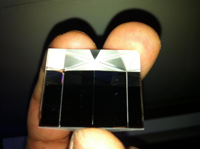

si c'est un prisme c'est le principe de réflexion totale qui est utilisé ( loi de Descartes ) et donc il n'y a pas besoin de dépot métallique pour avoir la réflexion , un prisme est un simple " bout de verre" ....
tu peux donc le tremper dans l'acide ( l'eau ou l'huile comme dit la chanson ) tu ne risque pas d'enlever grand chose puisque ..il n'y a rien à enlever ...
maintenant tu parles peut être d'autre chose que ce à quoi je pense en lisant "prisme " ....

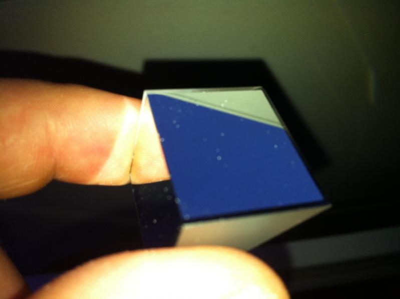

Je sais pas si vous savez mais les prismes diélectrique (ce n'est plus un prisme ok) qui sont un type de prisme très courants notamment sur les renvois coudés sont pourvu d'une face aluminée réfléchissante :)

c'est les petites faces qui ont l'aluminure (recup d'un prisme d'une paire de jumelle cassé )
