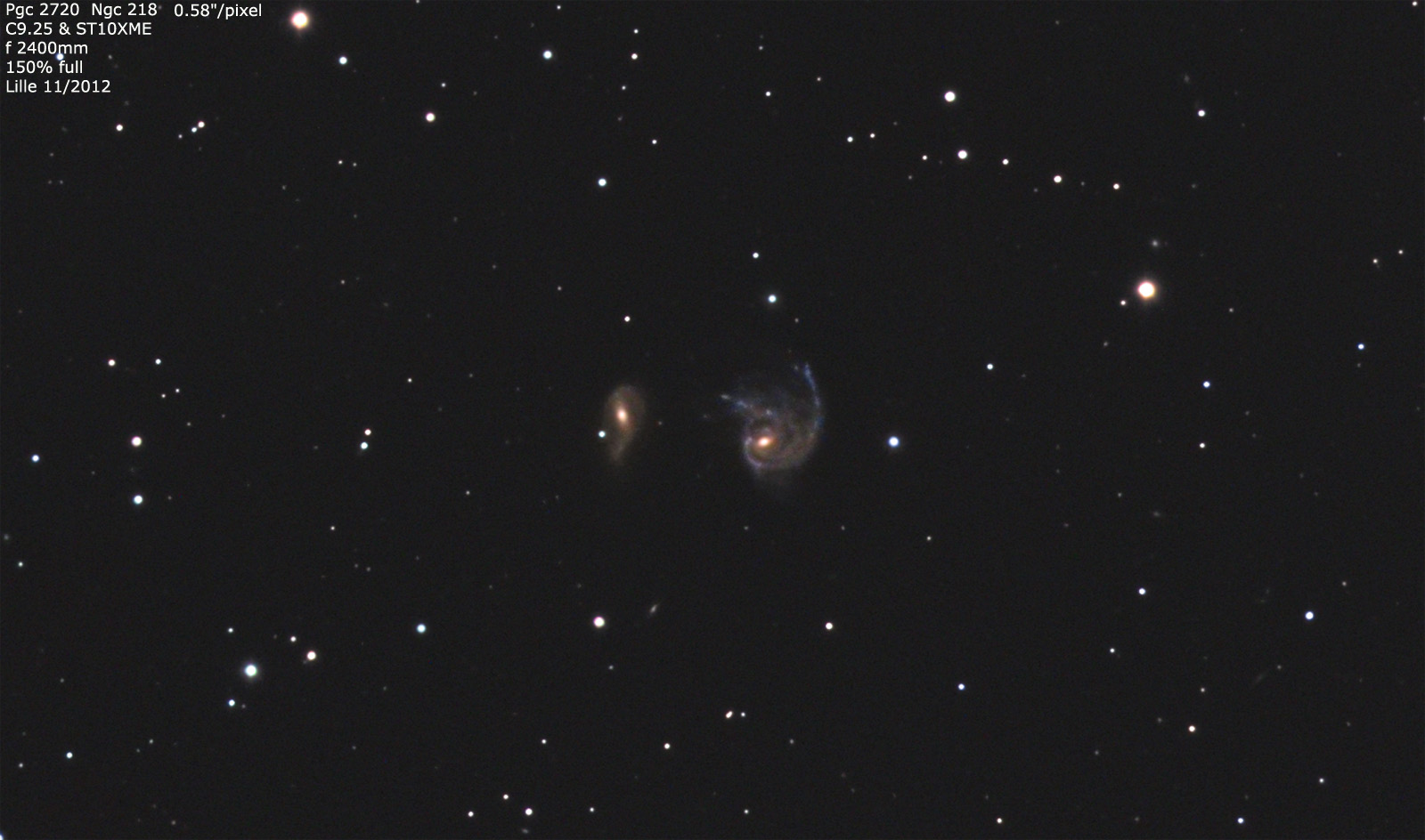

Je vous propose 2 images faites depuis Lille ces derniers temps.
La 1ere date de cette semaine, sous un ciel calme mais de transparence moyenne (SQM 19.0). Un bon seeing a permis de travailler à 2.4 metres de focale avec le tromblon.
C'est un "Arp manqué", un bel exemple d'interaction entre 2 objets. La spirale est Ngc 218 ou PGC 2720 et le compagnon est Pgc 2726.
On les trouve encore sous la référence Ugc 480 ou VV527.
Pour Ngc 218 il existe une erreur sur les bases de données du CDS qui pointe une autre galaxie toute proche (pgc 2493). En revanche le NED est correct.
Ce couple est distant de 500 millions d'AL et la dimension apparente de chaque objet est voisin de 1' d'arc.
La magnitude apparente de N218 est de 13.5 et le compagnon est à 15.5.
J'ai posé entre 100 et 110 mn à F10 en luminance bin1 avec le C9 et la ST10. Le seeing était compris entre 1.7 et 2.0" d'arc sur brute de 5 mn (270 secondes à 300 secondes plus exactement).

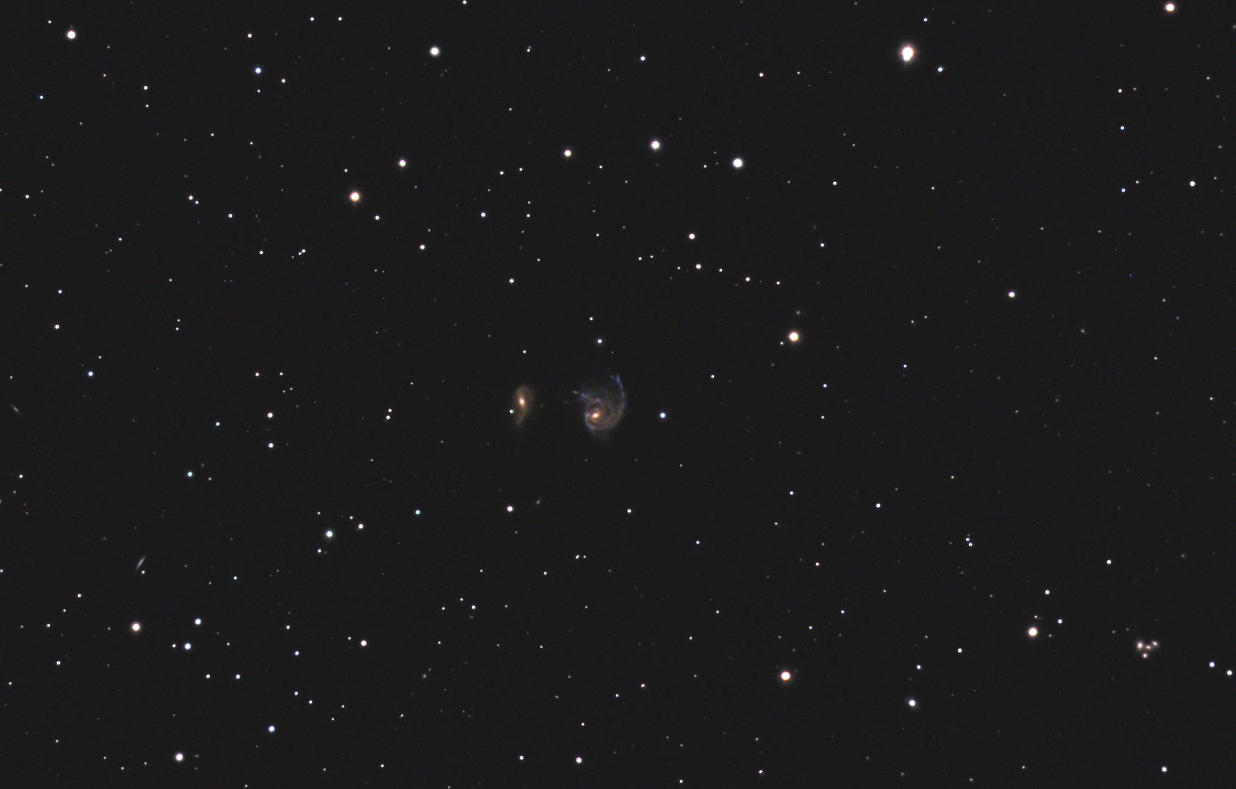

Agrandissement de la full :
Pour les zintéressés, quelques données techniques :
Fond de ciel sur brute de 300 secondes = 2300 ADU environ
Bruit total sur brute de 300 secondes = 44 ADU environ
T° capteur = - 21°
Nombre de poses unitaires = 23
Fond de ciel sur image finale prétraitée sortie Iris = 2100 ADU environ
Bruit sur image finale prétraitée sortir Iris = 7.3 ADU
Une brute de 300 secondes, on détecte magnitude 19 à 19.5 selon USNO :

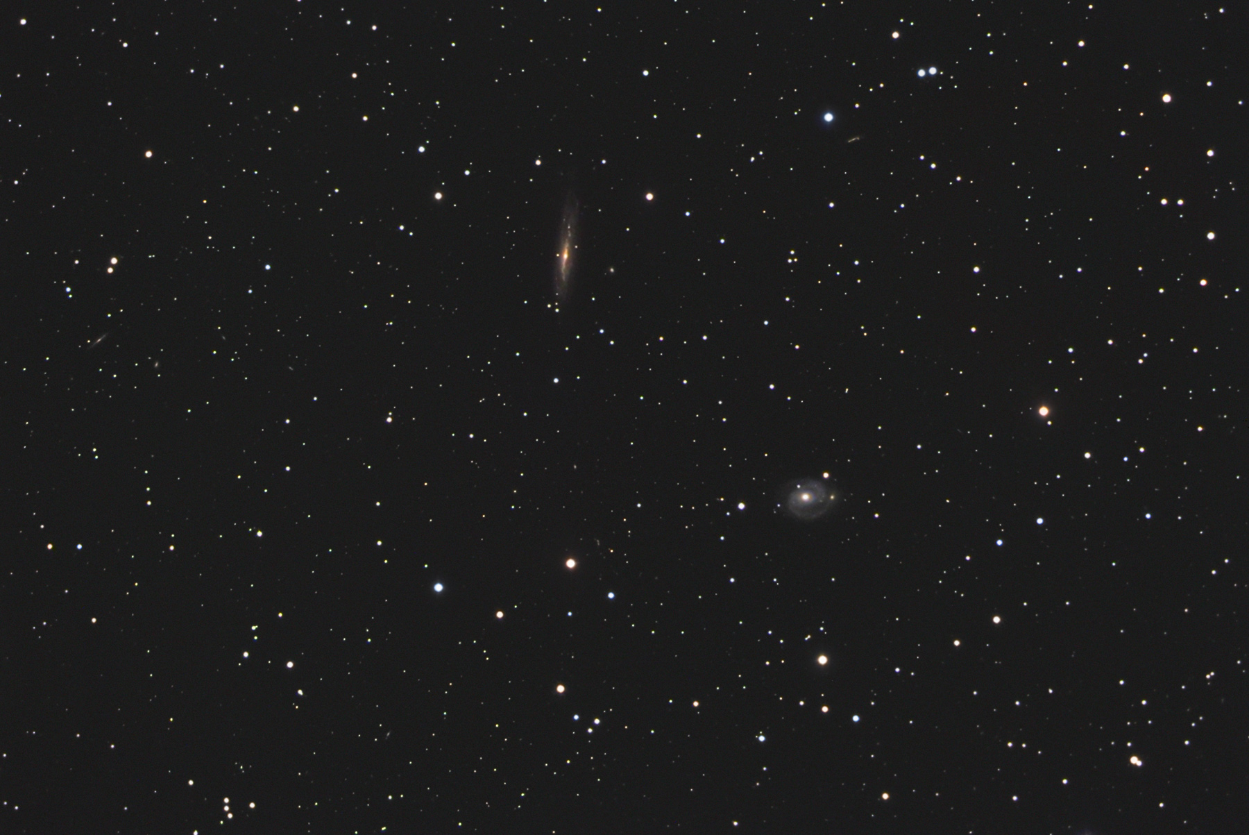

Une autre image, un peu moins récente. C'est le couple Ngc 797 - 801, des galaxies faites à 1.5 metre de focale avec un temps de pose total de 80 mn.
