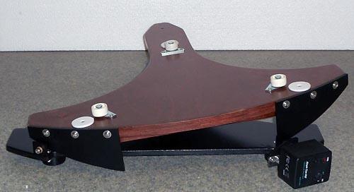

Bruno44 : est-ce que tu as envisagé, comme dans mon exemple plus haut, d'acquérir l'instrument idéal petit à petit plutôt que tout du premier coup ?
IEt comme une monture équatoriale coûte cher' date=' on en arrive vite à la monture Dobson. Pourtant elle n'est pas franchement adaptée à l'observation planétaire. Bruno44 devrait peut-être se poser la question du budget, mais on ne peut quand même pas l'encourager à dépenser plus.
En tout cas, si je cherchais un instrument spécialisé dans les planètes, je choisirais un télescope avec suivi motorisé.[/quote']
Oui pour le planétaire il faut le suivi motorisé (je ne l'ai pas encore !) mais dans l'optique d'une acquisition évolutive et pour faire du planétaire en visuel, un dobson non motorisé est une première étape. On peut malgré tout faire du planétaire il faut simplement s'exercer au suivi manuel (c'est pas si dramatique que ça) et on peut vraiment s'éclater comme ça dans un pemier temps. Ensuite lorsque le budget augmente, plutôt que de revendre à perte une lunette 80ED, on garde son dobson et on achète une table équato (ou monture équato classique mais c'est moins bien selon moi ...) et là on est dans les étoiles ... :p

Pour le suivi avec un Dobson, il existe désormais des solutions simples et moins chères qu'une monture équatoriale: http://www.teleskop-express.de/shop/product_info.php/language/en/info/p5419_Dobson-EQ-Plattform-1---Nachfuehrung-fuer-Ihren-Dobson-bis-60kg.html
On peut donc très bien s'équiper petit à petit. Et même passer à un plus gros diamètre si on veut, la plateforme reste valable.
