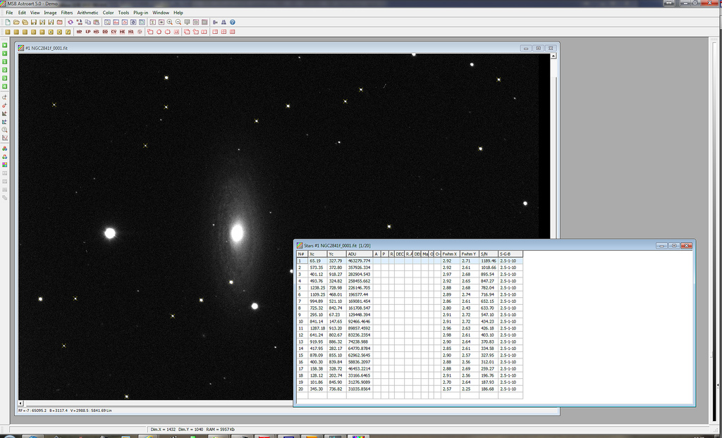

Le ciel était très bon les 14 et 15 (surtout le 14 ou j'ai fait la luminance et le début des couches couleur), et malgré une légère brise en début de nuit, la FWHM sur les images brutes c'est maintenue en dessous de 1.85 arc secondes (voir la capture jointe de la mesure de la FWHM sur une brute sachant que j'échantillonne à 0.66 arc-secondes /pixel).

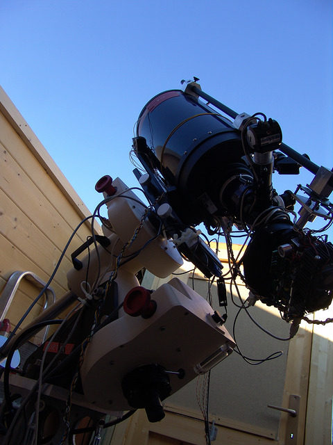

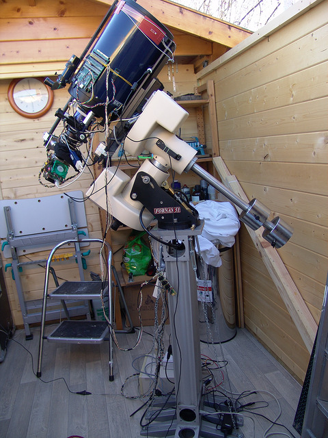

Gérard (Astroreunion) Voici deux images du Set-up, avec tout le tremblement, la camera perso, le DO bricolé la SPC900, la compensation perso en Temperature de la MAP, le pied avec des gros profilés de pied de table optique (de recup)... maintenant que tout fonctionne bien, je vais m'occuper d'arranger un peu les cables (et ce ne sera pas du luxe) .

Le poids du C8 me semble quand même élevé pour la monture ? Non, je plaisante..
Ah, tout ce barda me rappelle les images de setup Ch BUIL ou d'Olivier Gadal avec sa ou ses 1eres CCD à base du TH7852 montée sur un 150mm, ou plus tard sur le C11 de l'Asso Alcyone.
Bref tu dois bien t'amuser avec tout cela. De la créativité et de la mise au point d'équipements que l'on doit souligner. Bravo.

Merci pour ces 2 photos; ton travail est impressionnant quand je vois toutes les "difficultés" qu'il a fallu résoudre (et il y en encore sans doute).
