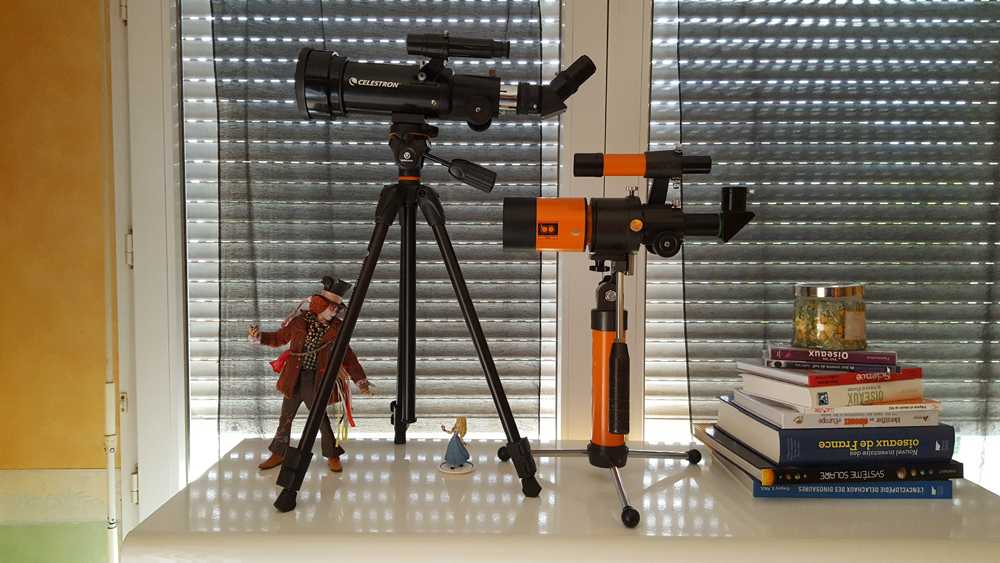

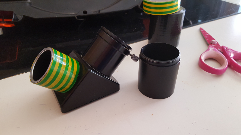

En faite, c'est l'oculaire 9mm au 24.5 qui est très en retrait.
Je me suis fait un adaptateur maison au 31.75 pour faire le test sur du terrestre.
Franchement, j'ai pas réussi à départager les deux.
L'un était équipé d'un renvoi 90 à miroir l'autre d'un prisme à 45.
Celui qui était avec le prisme était devant (j'ai alterné) (j'ai un défaut sur mon renvoi à 90).
Peut être des aberrations chromatiques plus prononcé par fort contraste sur le Celestron.
Et peut être que le Celestron est plus net sur les bords.
Mais franchement, c'est peut être psychologique, difficile à dire.
Égalité sur du terrestre.

Test sur Saturne hier.
Le travelscope Celestron est nettement devant, il m'a fourni une image vraiment rasoir, avez un peu de cromatisme (Saturne était de deux couleurs).
Elle la Perl ma donné une image sans cromatisme mais plus mole (contour moins net sur la planète et les anneaux).
Je n'avais pas un assez bon ciel pour pouvoir distingué Cassini.
Pourtant les deux optiques sont bien aligné (coup de crayon).
Alors je vais redemonter pour voir si je peut gagner en piqué, en changeant d'orientation de l'ensemble des lentilles, et essayer de changer la distance entre les lentilles (rajouter des fines cales).
Test sur la lune.
Bonne image à 25 et 17 mm, moins fine à 10 mm, puis légèrement flou à 4 mm ( mais je suis habitué à l'image de ma 90 1000 qui reste net quelque soit les conditions).
Pour l'instant cette lunette ne m'impressionne pas.
Si je n'arrive pas à la porter au niveau de mon travelscope, je la remet en vente à 50 euros, prix dont je l'ais acheté.
