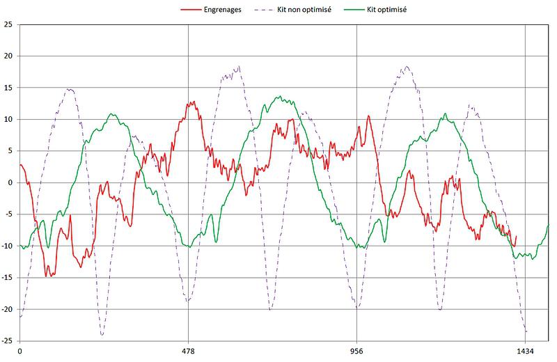

Voici une comparaison des EP avant (rouge) et après (vert) modification avec le kit courroies Rowan Astro.
Un pic apparait sur la courbe verte, il correspond à une petite éraflure sur la VSF faite lors d'un démontage. Un rodage devrait avoir raison de ce pic.
J'ai laissé en violet la courbe du kit avant que j'ai optimisé les poulies. J'ai opéré en deux temps.
1) mesure des faux ronds des VSF et poulies AD et DEC et installation des meilleures sur l'axe AD. Problème, inverser la VSF n'est pas une bonne idée. En effet, ma monture est ancienne et la VSF a eu le temps de bien roder sa couronne. En inversant les VSF, je me suis retrouvé avec une EP catastrophique car la VSF et la couronne n'étaient plus du tout en phase.
2) J'ai donc remis les VSF dans leur configuration d'origine. Par contre j'ai conservé les meilleures poulies du kit Rowan sur l'axe AD. C'est la grosse différence entre la courbe violette et la courbe verte.
Bien joué! La courbe verte est désormais bien sinusoïdale et tu ne pourras plus rien faire pour réduire l'amplitude. Well done!
Ps: Si l'autoguidage gère bien ce petit pic, je te conseille de ne pas trop pinailler.
Le mieux est l'ennemi du bien...
Celà dit, si le petit poc que tu as fais sur ta vis est bien visible, tu peux lui mettre un petit coup de toile très fine histoire de le lisser. (600 par exemple)
  benjamindenantes a dit :

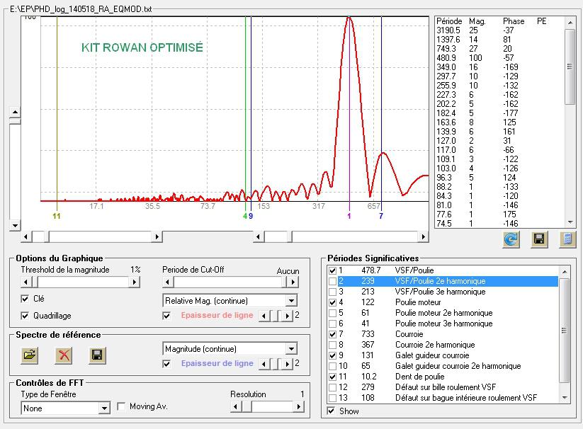

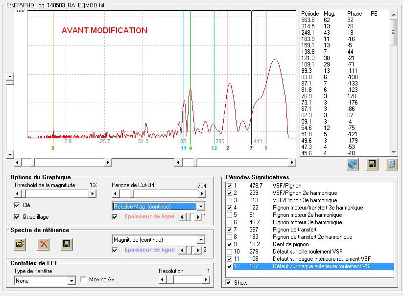

Voici les spectres associés :
La courroie est peut-être un chouya trop tendue (pic n° 7). C'est difficile de contrôler sa tension avec l'EQ6, elle est complètement cachée dans la monture...
Pour le "poc", je n'ose pas toucher à la VSF et il faudrait que je démonte tout encore une fois... le rodage, c'est pas difficile. Il suffit de desserer les freins et de faire tourner la monture à vide et à fond avec EQMod pendant 1 ou 2 heures par séquences de 15 minutes espacées de 10 minutes. On a testé au club et ça a été très bon sur l'EP de montures neuves.
Modifié par Fred_76

Ce spectre après modif me fait rêver.
Je suis loin d'avoir quelque chose d'aussi propre sur ma g11.
J' échange mon +4/-4 avec pleins de pic rapide bien vilain contre ton magnifique +10/10 rowan :D
Pas de doute près ça l'autoguidage s'en trouvera nettement amélioré.
On aura droit a un petit RMS d'autoguidage avant/après modif ?
C'est possible d'avoir la pente maxi en arcsec/sec ? L' ep est douce comme du velours :wub:
