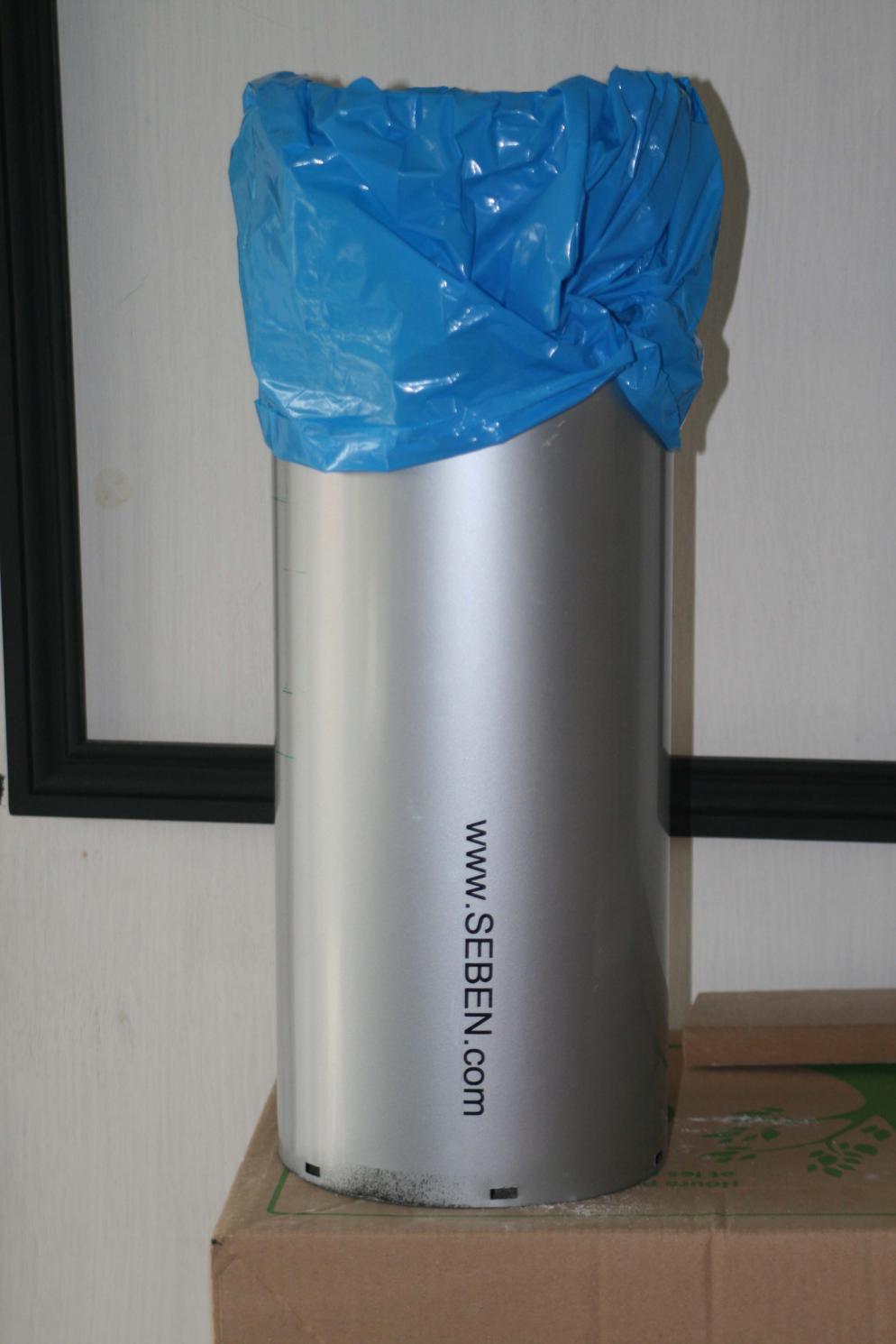

Nouvelles references SEBEN
Salut, je ne sais pas si tu a pu lire mon post précédent ;)
Et pour info, je suis retourné voire la marque astrovision. Marrant: il ne font plus ni le 150/1500, ni le 200/800 (en tout cas, un magasin qui le vendait ne le fait plus mais vend leurs autres produits). Doit y avoir une raison :be:

Non elle n'est pas adaptée...un 200/800 c'est mini 8kg (le mien fait 10kg, tube seul)
De plus j'ai l'impression que ce ne sont pas exactement les mêmes montures, peut etre que la seben sort d'une autre usine.

Bon, pour ce que j'en ai lu sur le net, il a une formule optique nulle.
Dommage, parce que, quel super nom....
je suis pour le meilleur rapport qualité/prix, c'est la crise lol
Et bien le seben 200/800 est ce qu'il y a de pire rapport qualité prix. Deux réponses à ça:
1. qualité = 0, donc mathématiquement, rapport qualité/prix = 0 :be:
2. selon la théorie, on peut avoir une image correcte avec un miroir sphérique si le rapport F/D est supérieur à 8. Allez, soyons optimiste et disons 6.5 pour avoir plus de marge (encore plus de tolérance que le 130/900 qui est à miroir sphérique et qui se démerde pas mal).
Pour obtenir ce rapport, il va falloir diaphragmer le miroir (avec du carton ou autre, ça a été fait sur un 150/500 et ça marche). Pour obtenir F/D = 6.5, il faut donc diaphragmer pour obtenir un diamètre de 123 mm (800/6.5).
On se retrouve donc avec un instrument 123/800 de qualité très moyenne pour 305€. Sans même parler de la monture trop légère
Sachant qu'un 130/900 type skywatcher se trouve à 200€ max... c'est 100€ de moins !
CQFD: le rapport qualité prix du Seben est mauvais.
Donc, pas d'aprioris, juste une démonstration basée sur des faits concrets et mesurables. Avec comme hypothèse que le miroir est sphérique, ce qui, jusqu'à preuve du contraire, est bien le cas :)
Allez, monsieur Seben, si vous savez faire des oculaires plössls corrects, vous pouvez bien nous faire des miroirs paraboliques ;)
