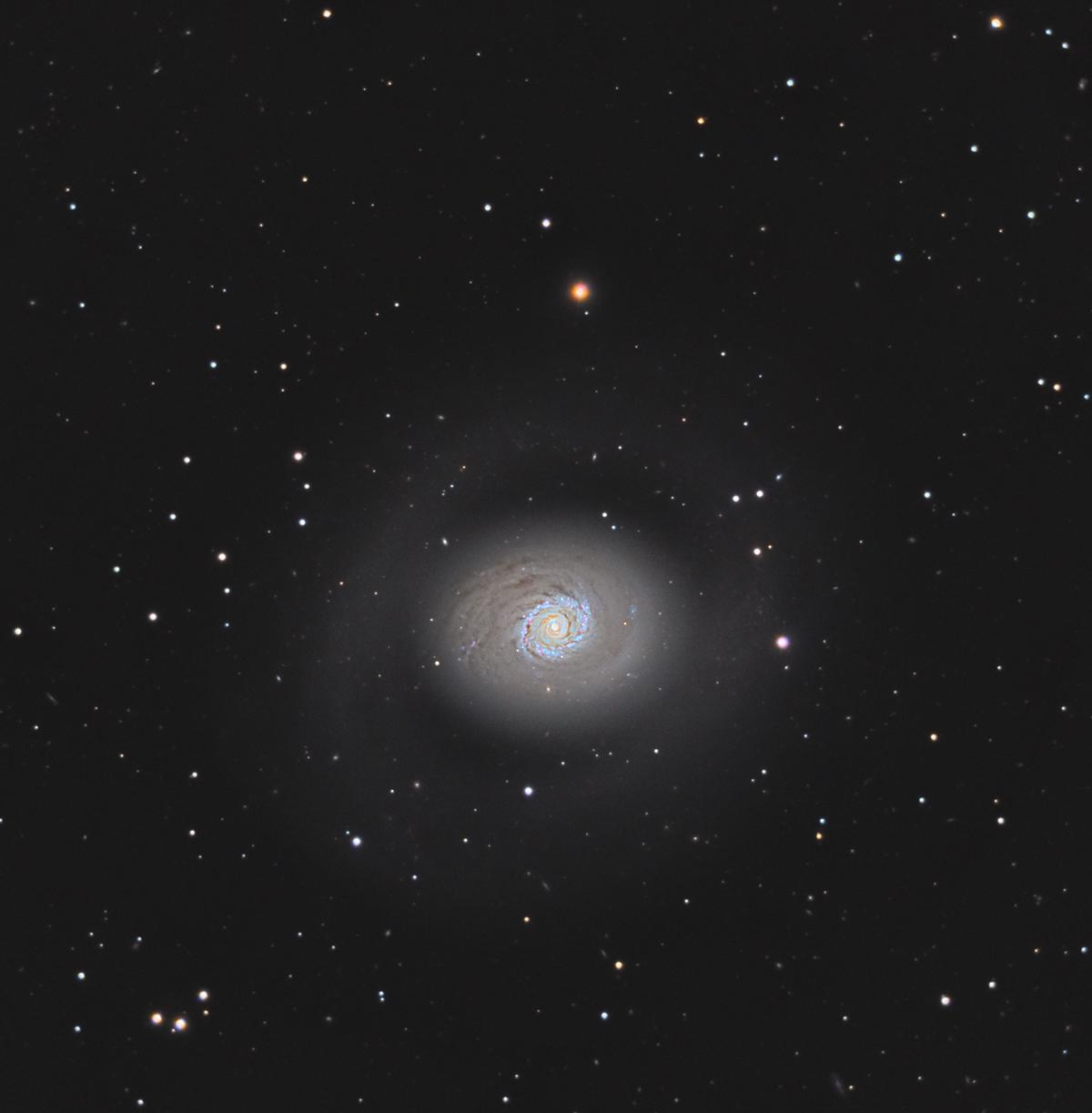

Je me suis penché sur M94 dans les chiens de chasse, une galaxie Messier de bonne taille peut-etre trop peu imagée en comparaison de certaines célébrités.
Il s'agit d'une spirale bien qu'ayant un aspect de prime abord de galaxie anulaire.
De plus c'est une galaxie de Seyfert à noyau hyperactif (responsable d'émissions spectrales spécifiques correspondant plus vulgairement à un probable gavage de trou noir ).
A priori les zones externes sont néanmoins active avec 20% de la masse galactique et 10% des formations d'étoiles de l'ensemble avec un taux de formation de fois plus rapide.
Bien que la structure de cette galaxie n'ai pas révélé tous ses secrets (possible ancienne phagocytation de petite galaxie), les auteurs des analyses ci dessous semblent privilégier une dynamique gravitationnelle de répercussions de l'activité centrale ovoïde sur la périphérie:b:.

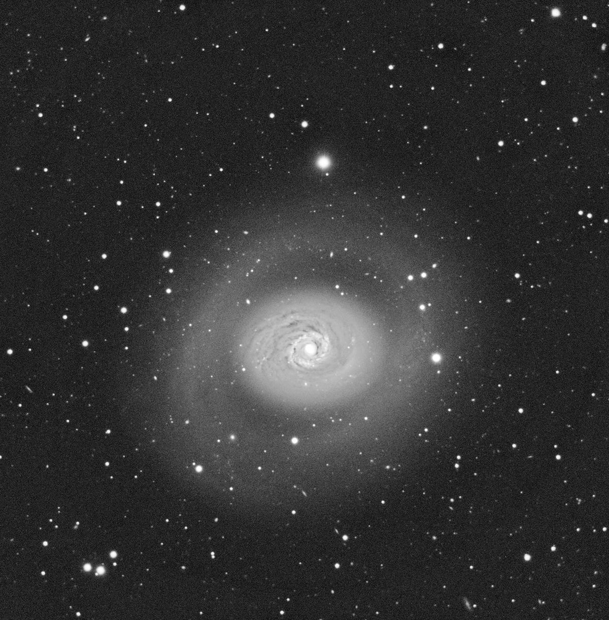

Acquisition dans mon jardin périurbain de Caen, setup habituel, guidage dans l'axe par lodestar intégration 8 sec en bin 2 avec MaximDl:Best seeing 1.8, moyenne 2.2. Faite le 3 mars 2013.
L 57x5 min bin 1
R, V et B 10*5 min bin 2
Traitement pixinsight, peu de finitions "photoshopiennes"
FULL JPEG ASTROBIN : http://www.astrobin.com/full/43579/?mod=none
Pour l'aspect documentaire, des traces de structures spirales apparaissent en poussant les curseurs (O traitement du bruit :o)

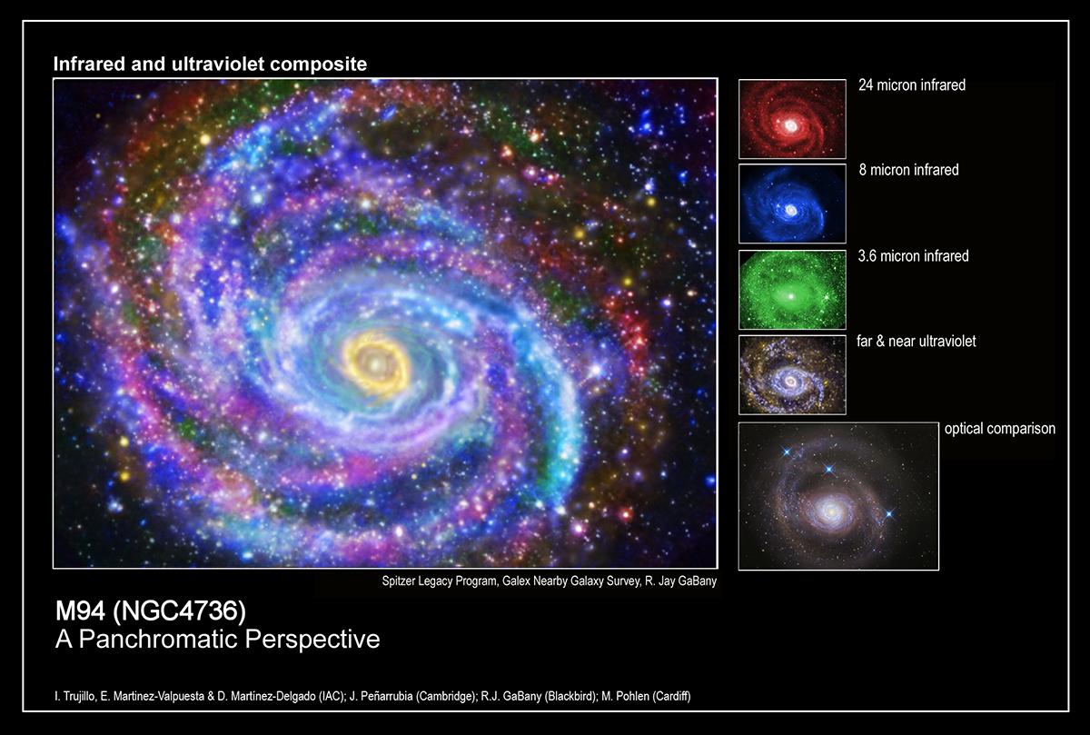

Une étude de 2009 (UNVEILING THE NATURE OF M94’S (NGC4736) OUTER REGION: A PANCHROMATIC PERSPECTIVE) avec d'autres longueurs d'ondes IR et UV montrent la continuité de la structure (PS : JP c'est pas la mienne qui est en inversion miroir....)

Très jolie version de M94 que nous présente Vincent. Le seeing permet d'obtenir du détail et surtout de la détection avec tes 5 heures de pose en luminance.
As tu essayé de voir la magnitude limite atteinte en fond de ciel ?
re,
J'ai évalué la magnitude atteinte en fdc selon USNOB et selon la couleur (entre parenthèse).
Avec ton setup, ton tps de pose et ton seeing tu vas à magnitude 22. J'ai "vu" magnitude 22.5 ou même 22.9, mais c'est vraiment au raz des pâquerettes.
Bref c'est tout bon avec un SC :p

Pourquoi cette séparation nette entre le coeur coloré et les nuages périphériques moins colorés ?
2 explications me viennent :
*Pessimiste : manque de signal en RVB seule les zones saturées sont corretement colorées, faut voir que le coeur est beaucoup beaucoup beaucoup plus lumineux que le reste, le traitement aplatie ce fait pour objectiver la structure mais c'est une galaxie de Seyfert.
*Optimiste : les spirales du halo sont peu dense, faibles en nebuleuses et étoiles massives bleues du coup comme la voie lactée, un gris +/- beige selon les poussières.
Au final un peu des deux:p ?
