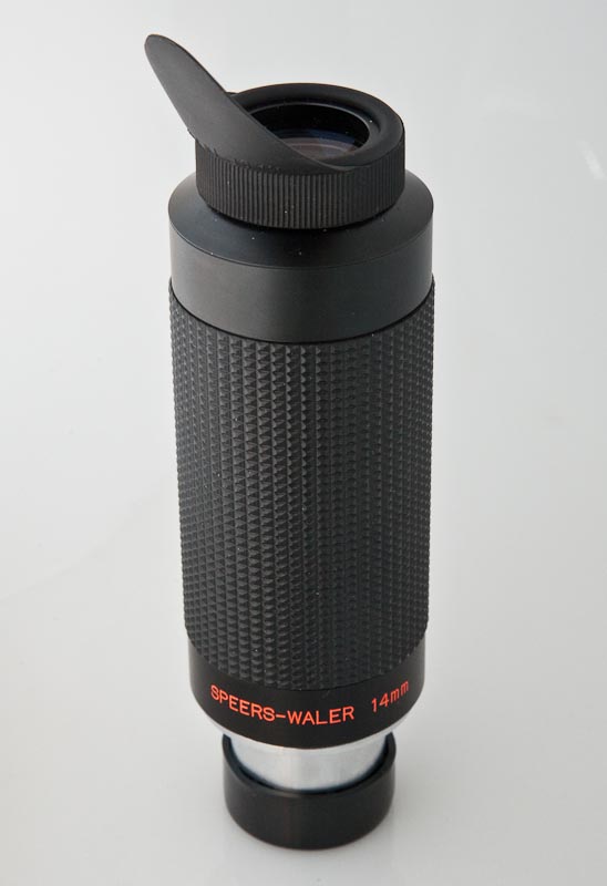

La ressemblance avec un Speer Waler est, à contrario, plus évidente :http://www.webastro.net/upload/mediumimages/14704-1336829156.jpg

Merci Staffy et macfly de confirmer mon impression :-) Si j'étais bigdimp j'irais plutôt voir du côté d'un ES 82° !

Un truc qui est sûr comme JJ17 et mcfly51, ce 14mm n'a rien d'un Clavé !
D'abord ce champ apparent énorme pour l'époque, puis les matériaux...
Un Clavé c'est 48° (sauf 55mm @42° et 65mm @37°) et c'est bon sur du f/d "long". Ça passera pas terrible sur un dob à f/5.

Maintenant 100€ ce Speer Waler like de 14mm c'est intéressant, mais pas l'affaire du siècle... C'est surtout son encombrement poids... L'ES14mm (82°) n'est pas beaucoup plus cher neuf.

Confirmation (message 2) de l'appartenance Antares:
http://astrotests.forums-actifs.net/t39-test-oculaire-antares-speers-waler-10mm-serie-i
La remarque sur le tirage intra-focale est importante.
Ce serait couillon de ne pas arriver à la MAP.
absolument, les Antares (Speers Waler) son connu pour ça. Il faut vraiment faire attention sur un Newton, pas toujours possible de faire la map. Sur lunette ou SCT c'est plus jouable.

Merci Patte pour le lien Astrotest :
"Je possède l'oculaire clavé 14 produit en fait par antarés en fait au canada"
Je comprends mieux maintenant pourquoi il est gravé CLAVE sur l'oculaire :)

j'ai trouvé ça sur le site astrosmart:
Re: Clave/Astronomix Speer's Waler?????
Posted by Laurent Labourie on 2/14/2006 12:14 PM in response to Clave/Astronomix Speer's Waler????? (204 hits)
Reply Reply & quote Start new thread Printer friendly version Send private message to poster Monitor this thread
Prev Post Next Post
Hello
Clavé has been owned by Kinoptik until 2003. I think Kinoptik manufactured Plossl until 1995... ?
In 2003 Kinoptik was in bankruptcy and Clavé' name and patents have been purchased by Astronomix. Their web site is http://www.clave.fr
During the last year (2003) of the Kinoptik period, some speers waler 14mm eyepieces have been sold with the Clavé's Clavius telescope and relabelled as "Clavé" (probably a license was acquired for this purpose). But it was only a very few number of eyepieces and I don't think these EP were sold separately. There is probably no difference with SW EP except the label ; I don't think there is any differences in coating or quality, etc... Anyway, optically, this is of no interest ... except for the story !
May be if Kinoptik had continued, the history would have been different but
it stopped in 2003...
Astronomix now concentrates its Clavé production only on Clavius telescopes : a relay telescope (like Dilworth relay telescope) with uncommon characteristics : 3kg for a 166mm relay-cassegrain... still difficult to produce while I have one of the Kinoptik period...
Astronomix still advertises on Clavé EP : these are Plossl of the old period, mostly used and not new. These EP are totally out of production since a long time.
