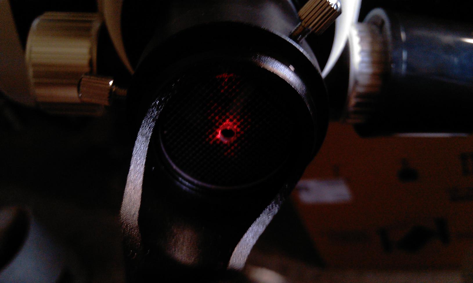

voilà après mon premier montage monture eq6 et newton 200/1000 je fait un premier collimation avec les trois vises du fond du tube " ceux avec les ressorts" et mon lasercolli mark (baader) voir la photo si c'est ok ?
Apparemment oui, mais as-tu vérifié le secondaire ?

Ça signifie que ton secondaire est bien orienté :)
Le retour laser n'est significatif qu'à condition - comme chez toi - qu'il vise bien le centre du primaire.
Vu que tu veux te plonger dans les méandres de la collim alors autant faire ça bien.
As tu un oeilleton ?
Si tu n'en as pas tu peux faire un petit trou bien bien centré dans le cache de ton PO.
Ça te permettra de vérifier si tout le reflet du primaire est bien inscrit dans le secondaire.
Le laser permet de vérifier les angles, l’œilleton vérifie le positionnement.
a condition que le laser soit bien réglé, non ??. le mien est complétement a l'ouest. Au chechire et a l’œilleton, c'est nickel chez moi. Par contre, au laser, je suis complétement a l'ouest :confused:
Si ton laser est bien réglé, alors il imposera son infaillibilté et tes cheshire et œilleton seront bien obligés de suivre et d'être d'accord... ;)
Qu'as tu visé au fond de ton tube ? Normalement on vise l'oeilleton collé au centre du miroir, il n'y en a qu'un seul et je ne vois pas pourquoi il aurait un ressort.
justement, mon laser est mal réglé. je suis a plus d un centimètre de l’œillet au centre du miroir, alors qu'au chechire et a l’œilleton, je suis plutôt pas trop mal :confused:
Et si le laser est bien dans l'œillet, au Cheshire ça donne quoi ?
Laurent a un LaserColli et d'après ce que j'en sais il est bien réglé sorti du carton, c'est ce petit plus qu'on paie: La qualité Baader.
Par contre la plupart des merdouilles à 40E tapent en général à un bon cm du centre et font un cercle quand on les fait pivoter dans le PO.
Au final plus cher que le Baader (combien t'ont couté les frais de port en plus du cheshire ?)
Y'a pas de raison qu'ils ne soient pas d'accord.
Au fait, un réticule de cheshire aussi peut être pourri :be:
Si tu as un laser et un cheshire correct (quelle utilité ?) ils diront la même chose.
1 cm plus bas que l’œillet, il me semble. je regarderai tout a l'heure ;)
En théorie c'est logique, et pourtant en pratique les témoignages sur une différence entre le résultat au laser et au Cheshire sont innombrables, ce qu'on pourrait mettre sur la responsabilité du serrage dans le PO différent avec les deux outils, ou bien sur un défaut sur l'un ou l'autre, ce qui est certes différent comme souci.
Dans la notice du laser Baader Colli, ils insistent bien sur le serrage approprié, avec une marque d'ajustement à respecter. Avec le Cheshire long le novice ne sait pas trop où et comment serrer pour qu'il reste bien aligné, le serrage du PO par simple vis ou le serrage par anneau métallique donnant des résultats différents, compte tenu du petit jeu du tube dans le tube du PO.
En fin, je ne sais pas si j'ai été très clair, corrige-moi si je dis des bêtises.
Mis à part le laser décollimaté, un PO avec du jeu ou un cheshire mal réticulé, il y a bien une raison qu'ils ne soient pas d'accord: le laser n'informe que sur l'orientation du secondaire, pas si sa position est bien en face du PO.
Patte.
Voilà, merci pour la confirmation de l'info, et c'est bien un souci qu'on rencontre bien souvent, et auquel il est possible aussi que Laurent soit confronté.
C'est pourquoi je parlais du secondaire au moins à vérifier, ce qui, me semble-t-il, fait bien partie de la procédure de la collimation... :cool:
Procédure très occasionnelle pour ma part, il bouge pas tout seul le secondaire non plus. Son bon positionnement est moins sensible à variation que sa bonne inclinaison. Par contre ça vaut le coup de vérifier sur un appareil fraichement acheté (neuf ou occas) et bien sur à chaque démontage. Je regarde aussi quand j'ai vu mes gnomes tourner autour du tube, depuis que j'en ai choppé un en train de dévisser l'araignée...
C'est pourquoi je disais bien « au moins à vérifier » sous-entendu pas forcément à trifouiller.
