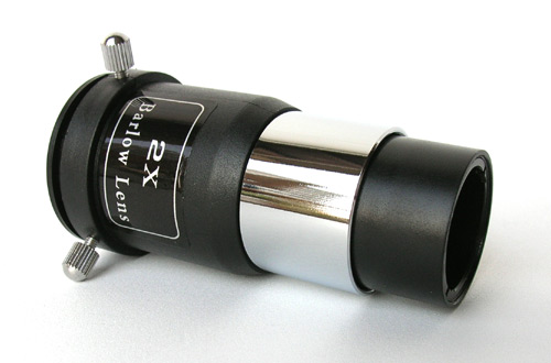

Est-ce que par hasard tu n'aurais pas monté la lentille de barlow sur ton télescope? C'est le machin en plastique noir qui est livré avec les oculaires 'Super 25 wide angle' et 'Super 10mm' d'origine.
Si c'est le cas, c'est normal que le 5mm donne une image floue car ton télescope ne peut pas supporter un grossissement de 300x.
Il faut retirer la barlow, qui de toute façon est de très mauvaise qualité.

Non, la barlow n'est pas montée.:p Actuellement ma barlow est rangée au fin fond d'une armoire. Je n'oserais jamais y insérer un oculaire de presque 700 gr.
Et effectivement elle est de piètre qualité. C'est pour cela que je me suis acheté un vrai 5mm, même si c'est redondant avec le 10mm+barlow.

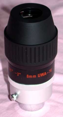

Une photo de ta bête ?
J'ai eu cet oculaire, j'en étais très très satisfait sur mon F/4,7!
Est-ce qu'il ressemble à ça :
+1 j'ai le même en 13 sous le nom de SKYWATCHER UWA-70 wide angle 1.25/2" mais pour le trouver maintenant c'est difficile en neuf ou alors sur des sites Astro polonais
Il a était remplacé par celui-ci,
le SWA 70 DUAL FIT de moins bonne qualité apparemment
Modifié par Captain Flam
J'ai le 13mm de l'"ancienne série" - très content ... passe bien, de f/10 à f/6 (ceci étant, on peut toujours pinailler :p) ... effectivement, toutes les focales sont réapparues chez Skywatcher, du 17 au 3.5 ... mais pourquoi seraient-ils de moins bonne qualité? D'avance merci :).

Serait il possible d'avoir des photos de cet oculaire ?
une petite lumière par l'arrière et une bonne map macro, on verra si le verre est embué...
