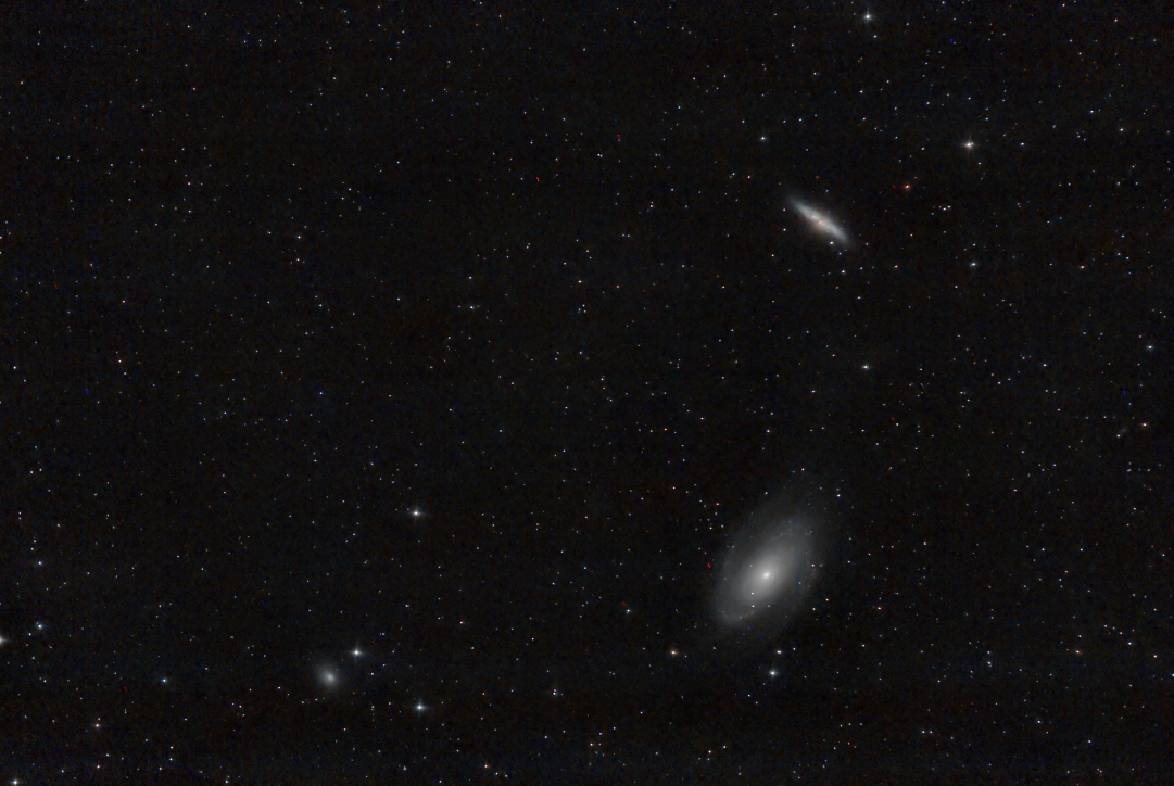

  benjamindenantes a dit :
Bonjoir,
Je vous propose une M51 faite avec un 200/700.
Le champ est bien large mais je crois qu'il y a moyen de pas mal la croppée.
Il y a 22x2min+ 13x2.30min et c'est fait au 1000D.
Le lien de téléchargement:
https://www.dropbox.com/s/f93kvcx160umqu1/addition_image_couleur%20M51.fit
Messieurs, a vos curseurs!
Mes versions sont visibles ici:
http://www.webastro.net/forum/showthread.php?t=118005
Merci de revenir avec vos petits secrets de traitement. (Je débute avec toshop...)
Juste pour le sport et pour apprendre en même temps:
Je comprends mieux quand tu me parles de gradient... je n'ai pas réussi a la faire disparaitre complétement, juste un petit coup de DDP dans iris, un retrait de gradient et ensuite les niveaux et la balance dans photoshop, en essayant de rester assez doux dans l'ensemble.
Je note que c'est drôlement plus facile quand on a pas ce genre de probleme de PL :b:

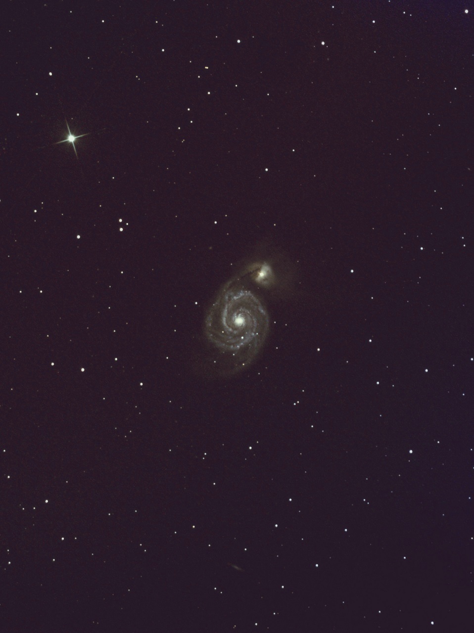

  John Mc Burne a dit :
Le traitement est doux et le gros crop passe bien. Je la vois juste un poil rouge. Tu vois un peu les ravages de la PL!! :be: (Il n'y avait pas de filtre pour cette photo)
Sur la M57 faite sous ton ciel l'autre jour, j'avais aucun gradient vraiment gênant...
L'astrophoto en centre ville c'est possible mais tout est plus compliqué.
C'est ma version de la M51 de B. de Nantes réalisée ce soir en moins d'une heure entre le retour de taf et la bectance.
J'ai trouvé qu'il y avait un beau potentiel dans cette image malgré les conditions urbaines et les 50 minutes de pose. La chaîne optique me semble bien optimisée.
Champ intégral :
Crop à 100 % :
IRIS puis Photoshop (traitement séparé luminance et couleurs), Regim (retrait de gradient et calibration automatique des couleurs versus catalogue NASA).
Si cette version te plait je te filerai les détails de traitement (inbouffable en post ici. Yen a pour 4 pages).
Merci pour ton traitement pulsar59.
Ce qui me plait, c'est que tu as réussi à sortir les nuages faibles sans faire monter le bruit.
Finalement et en fonction de mes goûts l'image idéale utiliserai ta gestion du fond de ciel avec le traitement de la galaxie de tromat:

Salut Fred,
En effet, j'ai un peu de mal avec la balance des blancs. Faudrait peut-être voir du coté de ton apn...
Donc le résultat est bleu aussi mais sans gradient par contre. Et sans le bords noir! ;)
Pour virer le gradient avec photoshop, suivre ce tuto:
http://www.webastro.net/index.php?wapedia=articles&article=234
Sinon avec iris et la technique décrite sur cette page pour les grands champs. (en créant un masque aussi) (milieu de la page)
http://www.astrosurf.com/buil/iris/tutorial4/doc14_fr.htm
J'espère que d'autres pourront t'aider pour ta balance des blancs parce que là, je sèche...
Ca donne ça chez moi:

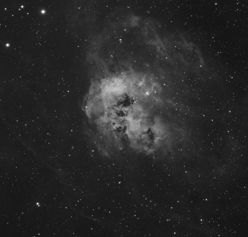

  yannp29 a dit :
Vouilà les fichiers de chaque couche sortis de PI sur l'Aiguille de ce WE. Format 16 bits pour les Irisiens.
Et voici ma version de ce sympathique fichier. Plus de poses ne feraient évidemment pas de mal ;)
Bravo (encore) pour ce traitement. En effet, elle aurait mérité un peu plus de poses:)
Malheureusement, en Normandie il faut se contenter de ce que le ciel nous donne :)
En tout cas, ça me donne une référence et vais retravailler tout ça.
Amicalement,
Yann
