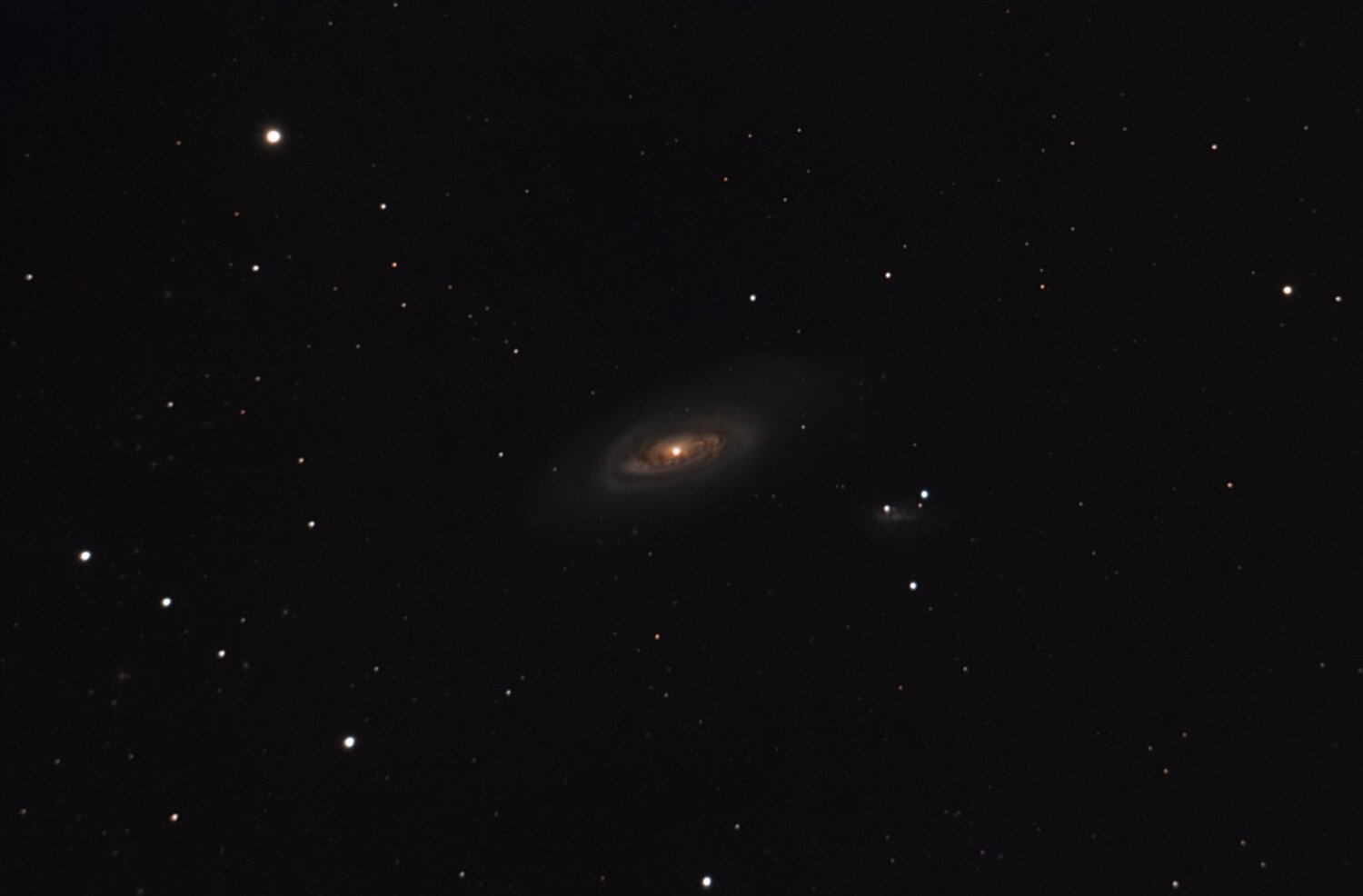

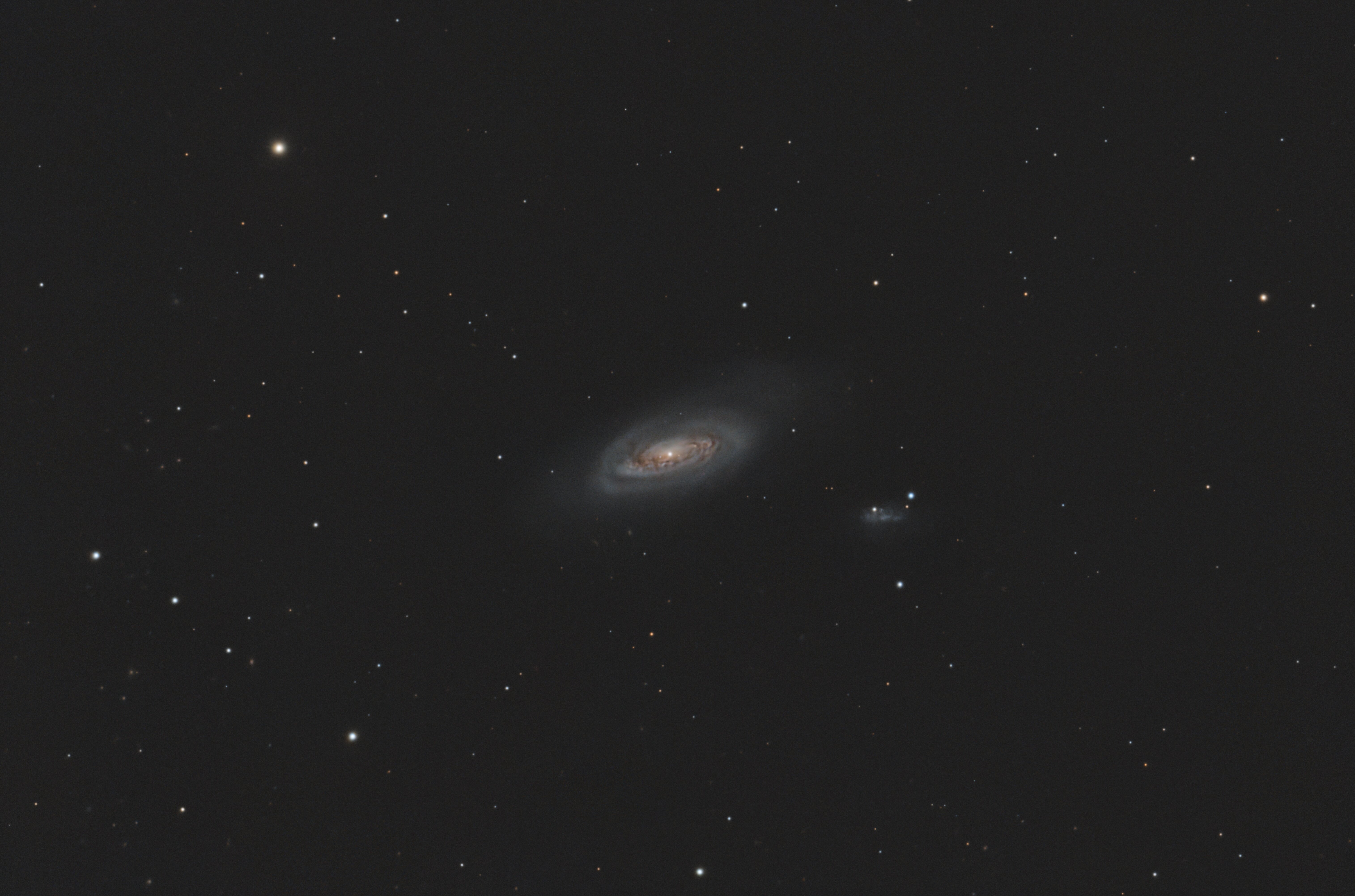

Bonjour à toutes et tous,
J'aimerais avoir votre avis sur une session que j'ai faite sur M90 le 27/03 dernier.
Je ne suis pas satisfait du résultat.
Je suis dans le sud de la RP sous Bortle 8. Habituellement, je fais des pauses de 30s, mais en regardant mes brutes et bias, et en appliquant la règle des 3 sigmas, j'ai vu que, normalement, je pouvais monter au-delà. J'ai donc essayé pour cette session de faire des pauses de 1min.
J'utilise une ASI2600MC Pro gain à 100 250*60s, sur une AM5, autoguidée par Asiair, et un tube Célestron 9.25. J'ai un filtre Optolong LPro 200.
J'ai empilé et retraité dans Siril, avec un peu de correction dans LigthRoom.
J'ai recadré, retiré le gradient et fait la colorimétrie, puis ai séparé les étoiles et fini sur le starless, et ai recomposé après.
J'ai fait les étirements en GHS mais je ne suis pas encore bien à l'aise avec cet outil.
Merci de me dire si ma photo que je trouve trop bruitée vient de la pause de 1min plutôt que 30s, ou si je me suis planté sur les traitements. Je serai curieux de voir vos résultats de traitements.
Merci !
result_7500s_M90.7z

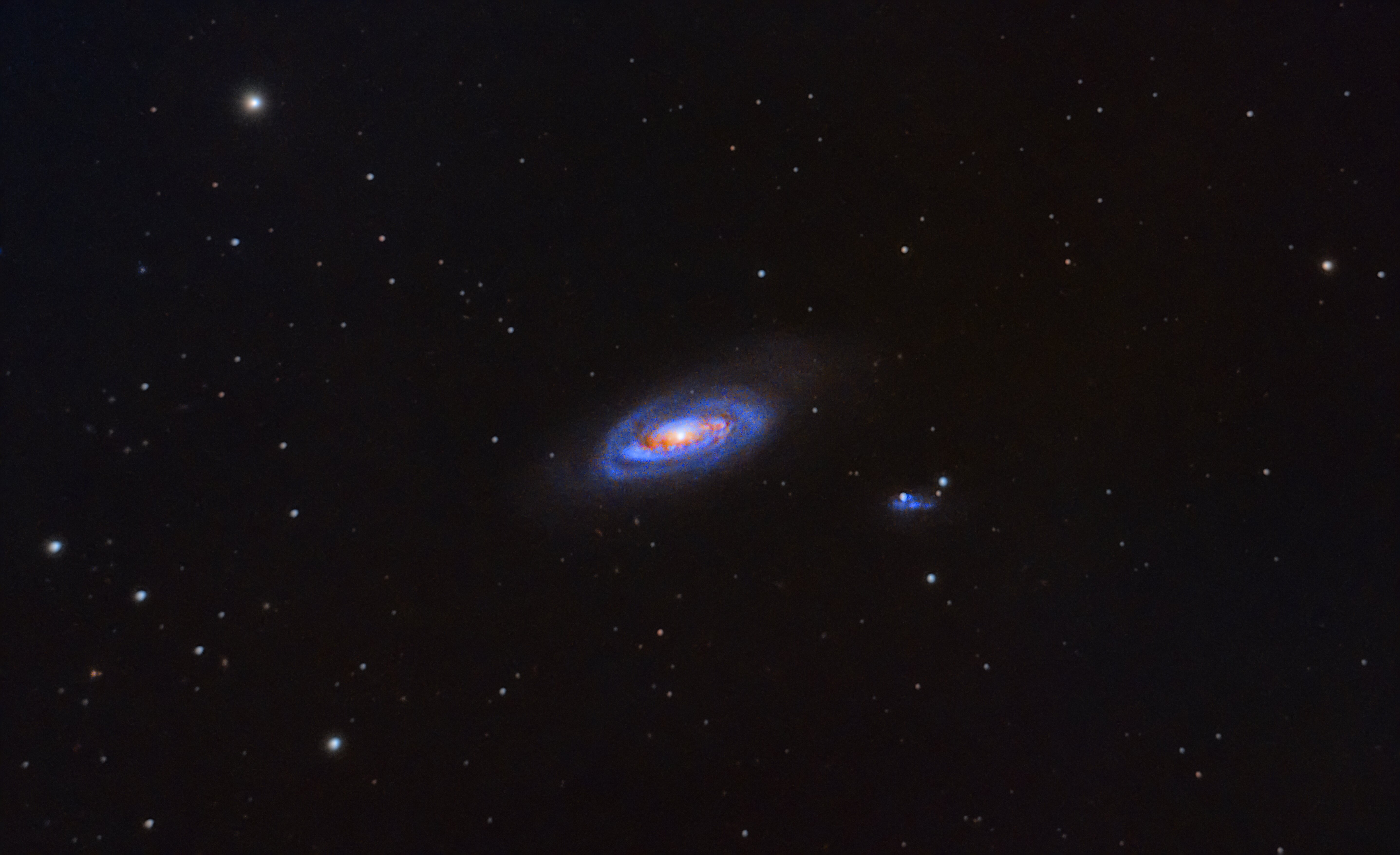

Bonjour Laurent,
Voici ma version traitée avec Pix:
A mon avis tu dois avant tout travailler le traitement. Au vue de l'image empilée, les acquisitions me semblent correctes. Il faudrait voir ce que donne une image unitaire mais les poses d'1min semble convenir.
Par contre la chose qui pourrait sans doute améliorer de façon significative tes résultats est l'ajout d'un réducteur. A la focale native de ton C9.25 tu es sur-échantilloné et tu as rapport f/d de 10 (plutôt 9 selon l’astrométrie) plutôt lent.
Modifié par nico1038
il y a 4 minutes, Laurent777 a dit :
Merci pour ta réponse. Je ne suis pas à l’aise avec les notions d’échantillonnage : concrètement, ça veut dire quoi que je suis sur-échantillonné et quel impact sur le résultat final ?
Pour la photo, j’ai cherché à faire apparaître du bleu mais trop d’après toi ?
Voic une brute.
Merci.
Light_M90_60.0s_Bin1_20250327-035730_0005.fit 49.78 Mo · 0 downloads
Le sur-échantillonage signifie que tu échantillonnes plus finement que le pouvoir séparateur de ton télescope (et d'autant plus si on prend en compte les conditions de seeing et les contraintes matériels). Ce n'est pas forcément un problème en soi et ça ne dégrade pas directement ton image mais cela signifie que tu pourrais obtenir exactement autant de détails mais beaucoup plus vite en diminuant la focale de ton instrument avec un réducteur.
Sur cette image tu as un échantillonage de 0.360 arcsec/px pour une focale de 2152mm (f/d = 9,2).
Pour le traitement tu as en effet trop poussé la saturation, au point sans doute de faire disparaitre des détails et des nuances dans le coeur de la galaxie.
La brute m'a l'air ok. Il y a très peu de signal mais c'est ce à quoi on peut s'attendre avec ces conditions et ce rapport f/d. Je pense même que tu pourrais aller au delà des 1min.

Il y a 3 heures, Laurent777 a dit :
Question subsidiaire (vachement subjective en plus) : comment savez-vous que vous avez trop abusé d’une fonction de retraitement ??
Pas facile de te répondre (et chacun fait bien ce qu'il veut) mais je dirais que l'important est de vérifier systématiquement qu'un traitement, quel qu'il soit, n'introduit pas des artefacts dans l'image à petite échelle.
L'erreur à mon avis habituelle est de considérer l'image uniquement dans son ensemble sans zoomer sur les détails. A une grande échelle, un traitement peut sembler  améliorer l'image mais un zoom va rapidement montrer des artefacts qui n'ont rien à voir avec la réalité. Il faut alors savoir renoncer au traitement en question (ou en tous cas en diminuer l'intensité) .
Par ailleurs  nous avons la chance d'avoir dans nos images des références incontournables: les étoiles. Elles font office de juge de paix et il ne faut jamais appliquer un traitement qui va dégrader ces dernières (bien sûr, en pratique, il existe des méthodes pour les protéger).
Bien entendu, l'expérience est incontournable non seulement pour connaitre les bonnes techniques mais aussi (et peut être surtout) pour exercer son œil et apprendre à distinguer le vrai du faux dans nos images. Pour cela il faut essayer de traiter le plus d' images possibles (et si possible pas seulement les siennes), les plus variées possibles et comparer ses résultats avec ceux des autres.
Une bonne pratique aussi est de revenir sur ses traitement plusieurs fois. En ce qui me concerne, j'ai remarqué que je peux facilement me "perdre" dans le traitement, pousser beaucoup trop les curseurs et ne m'en rendre compte que le lendemain en regardant l'image avec un oeil neuf!
Merci. C’est pour ça que ça m’intéressait de voir ce que d’autres personnes pouvaient faire avec juste Siril.
En tout cas, je vais refaire mes traitements en poussant un peu moins et voir si j’arrive à garder du détail sans pour autant avoir autant de couleurs. Et du coup, me rapprocher de ton résultat.
Sur une autre photo j’avais fait deux versions justement : une poussée qui permettait de voir des couleurs, et une, moins bruitée mais plus juste au final mais moins impressionnante aussi !
2 chose pour ameliorer tes photos:
- achete le reducteur !!  comme conseiller par NICO. sur echantillioner ca veut dire "trop zoomer" en simplifiant beaucoup. Tu pers en lumiere. tes image seront 2 fois plus lumineuse avec le reducteur !
- Essaye sans le L-pro. il tue le bleu. il y a des chance que ce soit mieux sans. Par contre garde le avec des nebuleuses, mais pas avec des galaxies.
Voici avec Siril. + un coup de denoise GraXpert (gratuit).

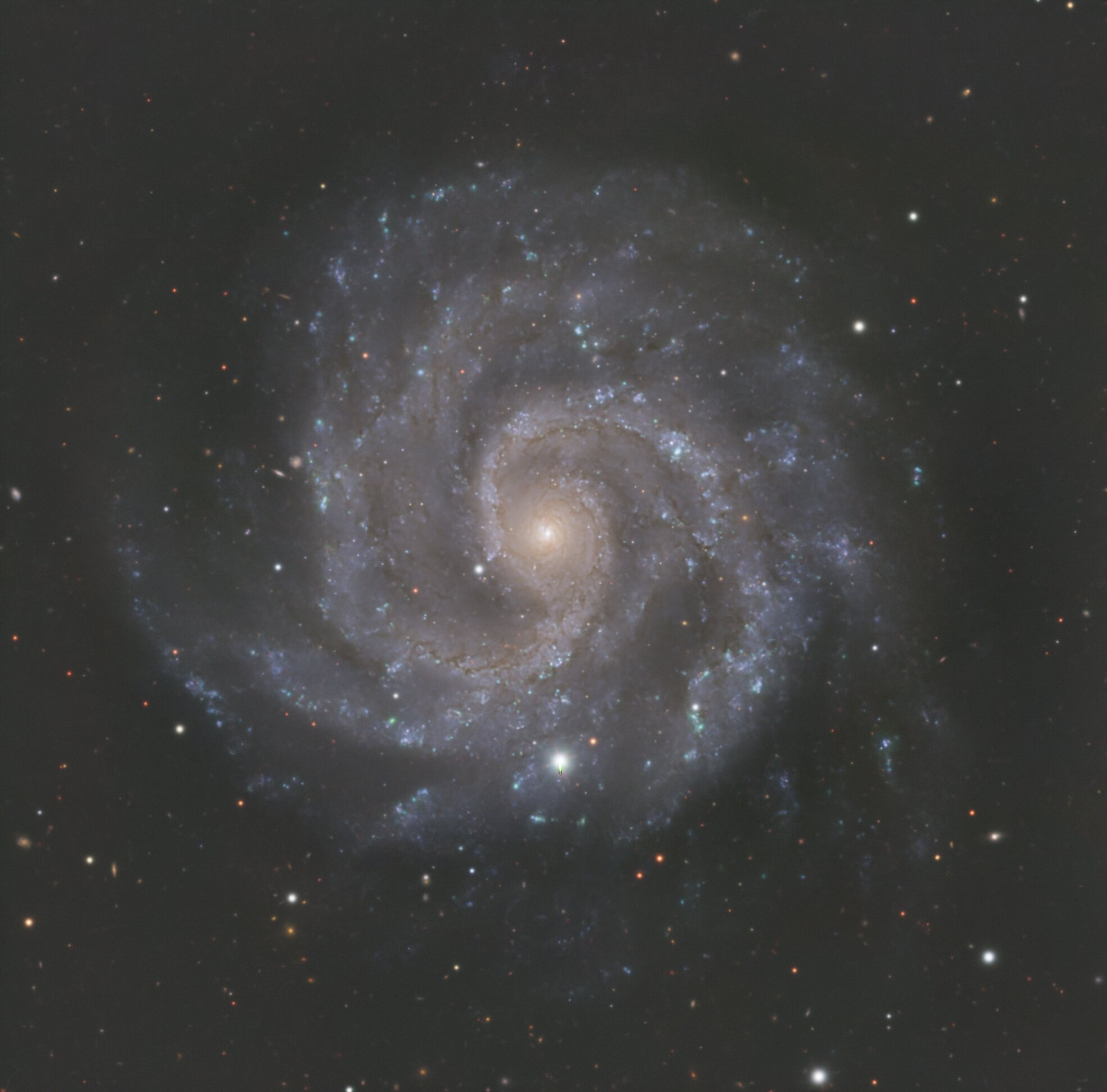

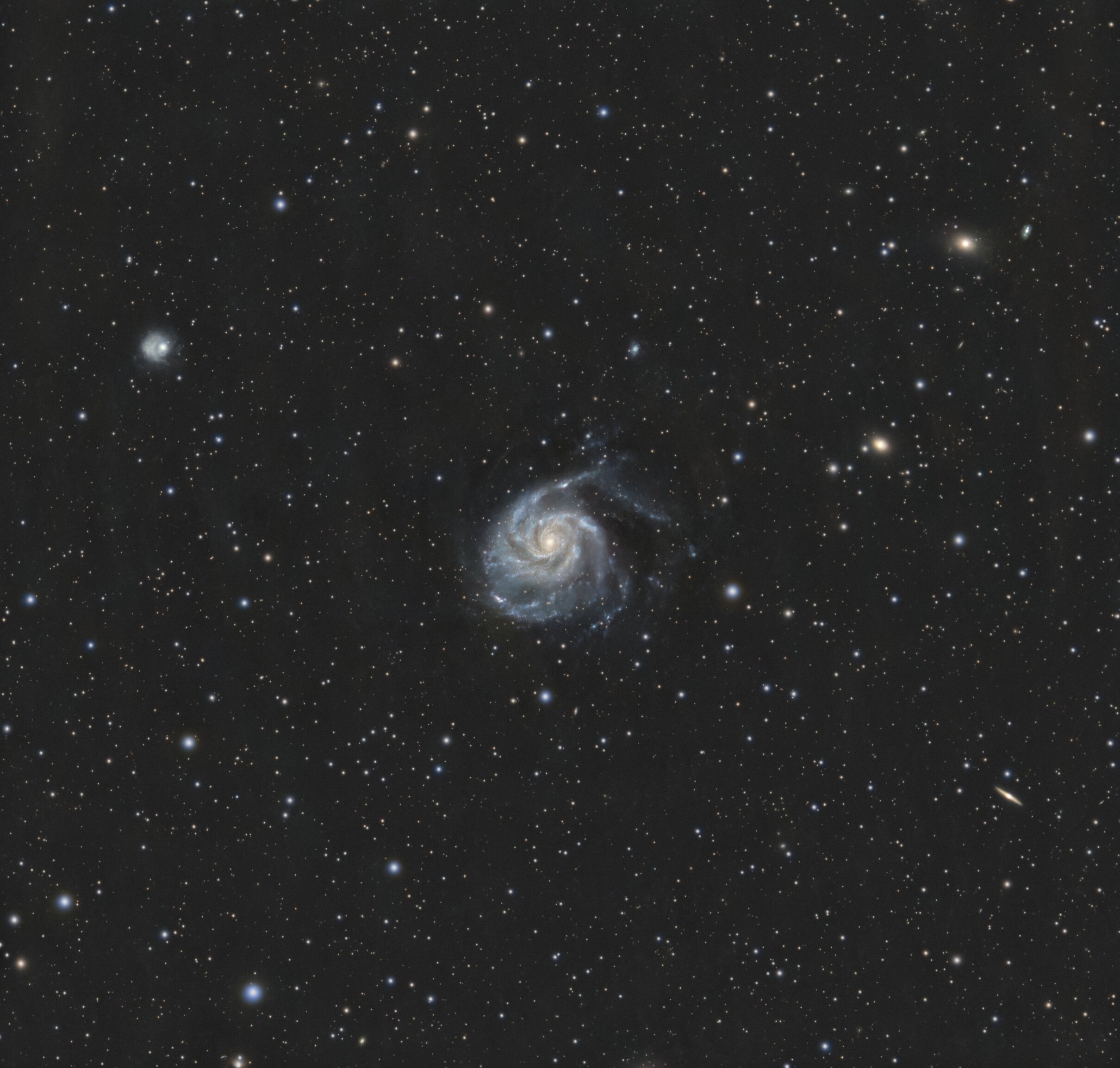

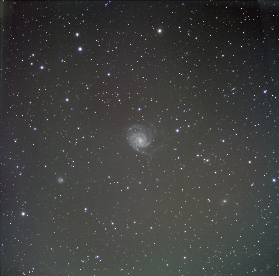

Du coup, j'ai suivi tous vos conseils et voici ce que ça donne.
Déjà, les traitements, j'ai denoisé avec GraXpert (en attendant que ça soit intégré dans Siril !), puis fait mes traitements classiques, en restant raisonnable. Et ça donne ça. Je pense que c'est pas mal.
et ensuite, la prise de vues.
j'ai installé (enfin réinstallé, car je l'utilisais avant avec mon APN avant qu'il ne rende l'âme) le réducteur de focale Célestron F/6.3.
j'ai un peu galéré avec le backfocus, car dans l'idéal, il est à 105mm avec (d'après la clé des étoiles), on peut aller entre 100 et 110mm et moi je suis un peu plus... j'ai du coup utilisé un tube rallonge que j'avais (je ne sais pas si le diamètre est vraiment important, il fait 4.2cm de diamètre pour 5.2cm de pas de vis environ au sortir du tube ?)
j'ai aussi augmenté mes prises de vues à 1min. ça m'a fait un peu peur, car je suis loin de la règle des 3 sigmas de @Colmic : le sigma vert d'un bias est à 5.6, et pour une light à 48.1, soit *8.58 sous un bortle 8 dans le nord du 91. je suis loin du max qu'indiquait Colmic en *6... mais.... au final, ça me semble pas mal.
j'aimerais bien avoir vos avis sur tout ça ! (backfocus un peu loin, tube rallonge, temps de pause...)
je vous mets tous les fichiers pour M51 : un bias, une light et le final (j'ai fait 120*1min au gain 100)
et en tout cas, merci beaucoup pour toutes infos, je n'aurais pas réussi à avoir ça sans vous !
Bias_1.0ms_Bin1_20240510-114612_0001.fit Light_M51_60.0s_Bin1_20250430-025122_0120.fit
Et j’ai oublié de préciser que j’ai aussi enlevé le filtre L-Pro.
je me posais d’ailleurs la question de rajouter une roue à filtres ou à minima un tiroir pour enlever et mettre facilement ce filtre mais les roues à filtres que j’ai vu ont l’air épaisses (j’ai juste une bague de 1cm entre l’oag et la caméra…) et c’est cher juste pour un filtre…
des avis sur le sujet ?

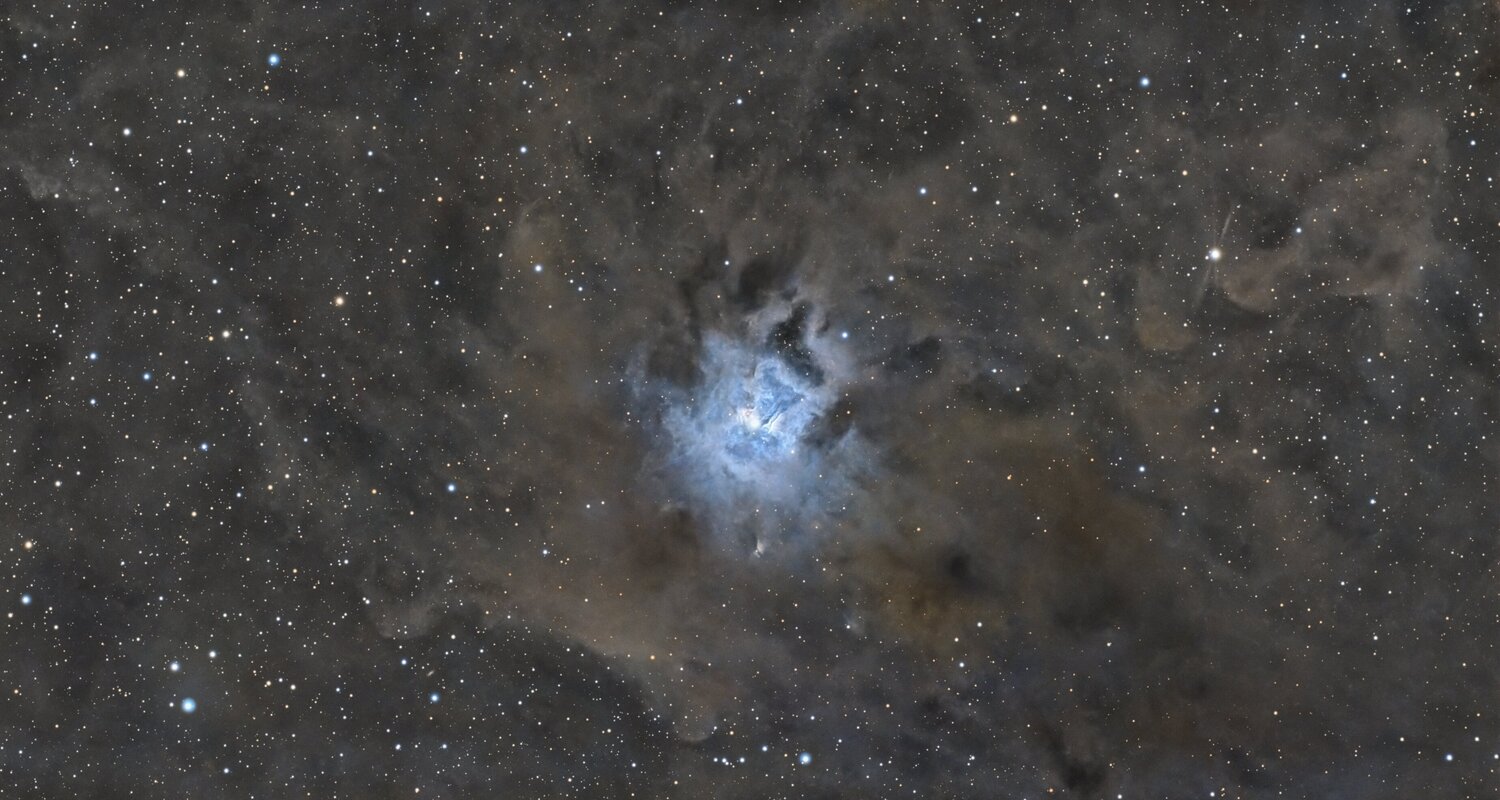

Hello tout le monde,
Débutant dans le monde de la mono, je ne suis pas sûr de bien savoir traiter mes images. Je suis donc curieux de voir ce que vous tireriez de ces fichiers 😁
https://we.tl/t-PSZh2hbRBV
Nébuleuse de l'iris. 80x180s L, 3x20x180s RGB
Minicam8M, gain 80, offset 30
Evostar 72ED avec réducteur 0.85
Merci ^^

Hello @Legoraf,
C'est une image pas évidente à traiter. Ta lunette souffre de chromatisme (c'est un point faible de ce modèle) ce qui complique le rendu des étoiles mais surtout, je pense que tu as un soucis de calibration: on retrouve sur tes masters des bandes sombres en haut et en bas qui posent des problèmes pour la suite du traitement et obligent à cropper pas mal.
Voici ma version, réalisée avec Pix:
Nico
Il y a 3 heures, nico1038 a dit :
Hello @Legoraf,
Nico
Merci pour ton retour. Effectivement pas mal de chromatisme sur cette lunette...
Pour la calibration c'est étrange. Quelle pourrait être la cause ? Des mauvais flats ?
Jolie version !

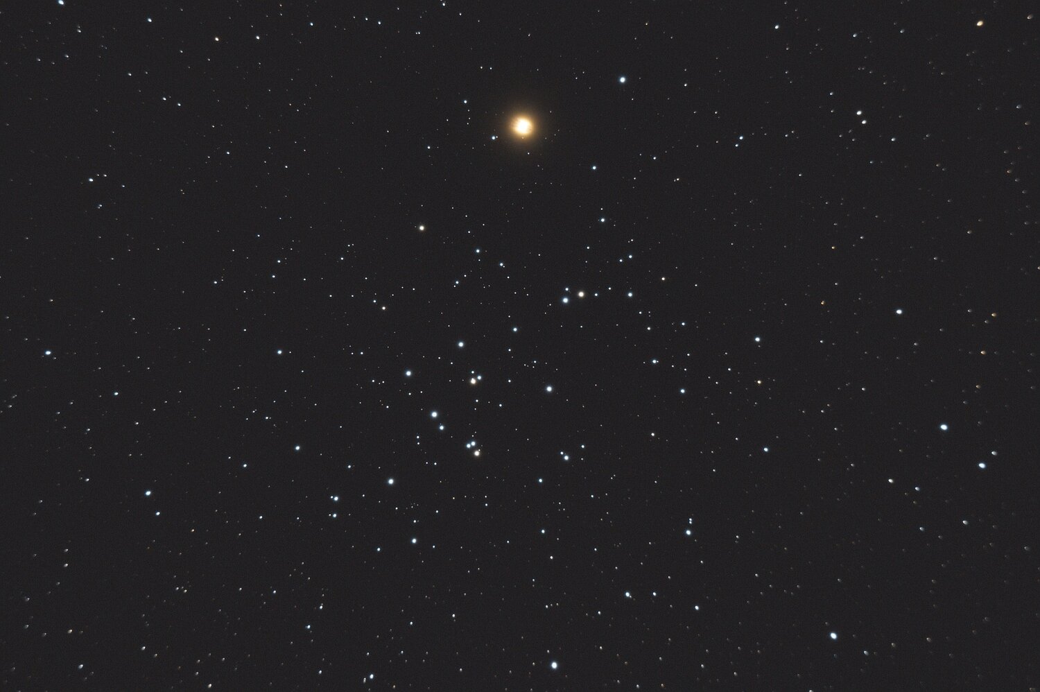

Bonjour les experts en traitement ! :)
Est-ce que l'un d'entre-vous serait intéressé pour traiter mon image et faire honneur à ce joli rapprochement entre Mars et M44 ?
Voici la JPEG et la brute d'empilement :
r_M44_stacked.fit
Merci par avance pour votre aide ;)
Alexis
