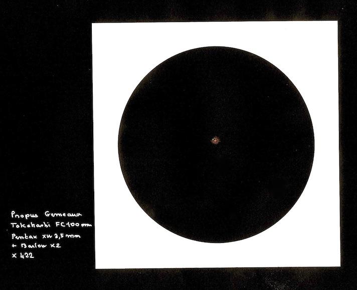

je mets en ligne un nouveau post concernant cette étoile double extrêmement serrée. un peu plus d'1" d'arc seulement sépare les deux étoiles avec en plus un écart de magnitude conséquent : 3,78 point de magnitude pour la principale et seulement 8,8 pour le compagnon. J'ai dû grossir plus de 300x pour les voir sans ambiguité même si à 211 fois il me semble qu'on distingue le compagnon.
A vos instruments !! car le défi vaut le détour !
Voilà, bon ciel tout le monde.
Gildas sous la chaleur humide de la Réunion (pas top le climat en ce moment)
Instrument : Takahashi fluorite FC 100/740mm
grossissement : 422x
Etat du ciel : clair mais un peu de turbulence par moments et fort taux d'humidité...Lune présente et lumineuse.

Je suis fan de tes dessins d' étoiles doubles, et j' imagine qu' on va en avoir beaucoup ces temps-ci, car tu dois être curieux de voir jusqu'où ta takahashi peut aller...
Merci beaucoup Nicolas pour ton message ! Cette lunette est en train de faire du très très haut vol...Cette étoile double est redoutable en tout cas ! A voir !
Yiooou... pas facile cette Propus! :b: bravo pour ce très beau rendu de résolution en dessin, c'est très chouette! Alors, content de cette nouvelle lulu apparemment....
Pas facile en effet ! Sans conteste la plus difficile que j'ai eue à résoudre...Pour ce qui est de la lunette, elle est RE-MAR-QUABLE ! :wub::wub:
En plus elle est légère, relativement compacte, et d'une finition.......Toute la mécanique, le serrage, la mise au point respire le haut de gamme...On pointe, on met au point, et on admire....Voilà à quoi se résume les observations avec un pareil instrument ! Bref, place à la rêverie désormais...

Elle est difficile la bougresse, ça c'est clair ! Il faut une nuit irréprochable point de vue stabilité. Elle se confond avec le principal anneau de diffraction. Enfin c'est comme cela que je l'ai observée ce soir là...Puis soudain on voit un point légèrement émeraude, un peu comme le compagnon d'Antarès en fait...

Pour la séparation, si le compagnon est sur l'anneau, ça représente un peu plus de 14/D soit un peu plus de 1,4'', cette valeur correspondant à l'anneau sombre. 1,6'' parait donc logique.
Gildas, d'où sors-tu tes données?

Wouaouuuuu, un dessin d'une double colorée ..... :wub:
Merci P'tit Prince :)
De rien Dédé ! En plus je sais que tu aimes bien les étoiles doubles ! :)
