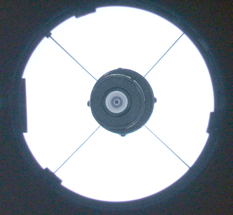

Voici la photo ans la page:
Il y a toujours un offset de la silhouette du secondaire, mais ici, ça a l'air très, très, très gros (puisque la réflexion de l'anneau du Cheshire, qui se trouve _dans_ la silhouette, doit bien être centré, or ici, le centre est presque en dehors de la silhouette!
Donc le primaire ne me semble pas bien incliné du tout, avec des masses de coma à gogo.
Ben non, le secondaire se règle là où il est, au centre de l'araignée !.
Je crois qu'il veut dire que la silhouette du secondaire n'est pas centrée, et ça, en effet, ça se règle au cul du télescope.
Mais il ne faut pas centrer cette silhouette. Il faut centrer le trou de visée d'un œilleton ou l'anneau du Cheshire _dans_ cette silhouette (qui sont légèrement décentrés par rapport à elle), en utilisant l’œillet sur le primaire comme référence.
Je vais m'acheter une bague T2 pour y coller un APN, comme ça je pourrai faire une belle photo de mes optiques. En tout cas, je suis dégouté d'avoir voulu améliorer ma collimation, parce que là j'ai dégradé (je n'ai touché qu'au primaire).
un peux comme ça
Là le secondaire a l'air bien mais il faudrait régler le primaire pour ramener le reflet du PO sur la marque du primaire.
