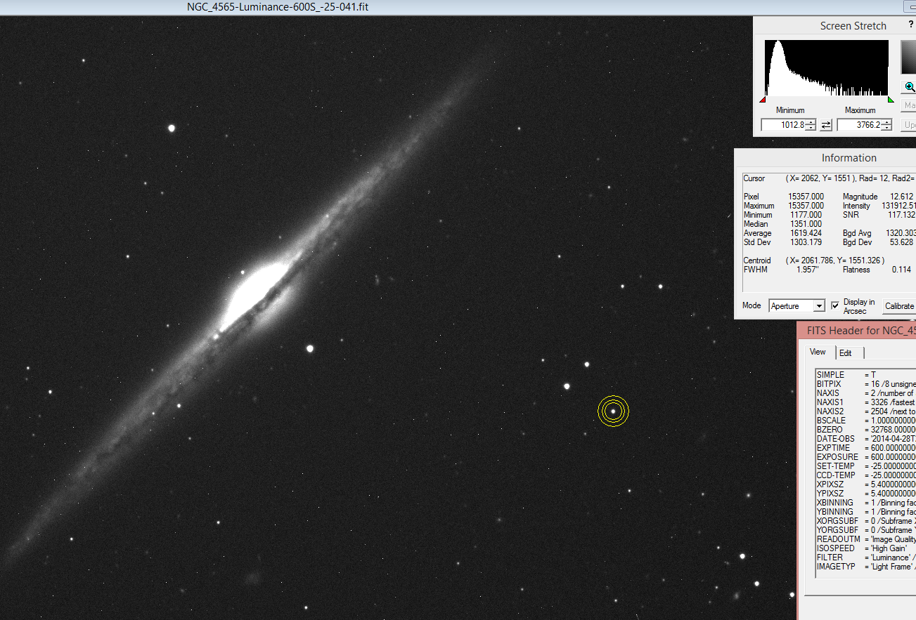

La meilleure brute sous maximDL: (notez la FWHM en secondes d'arc : 1.957") :wub:
