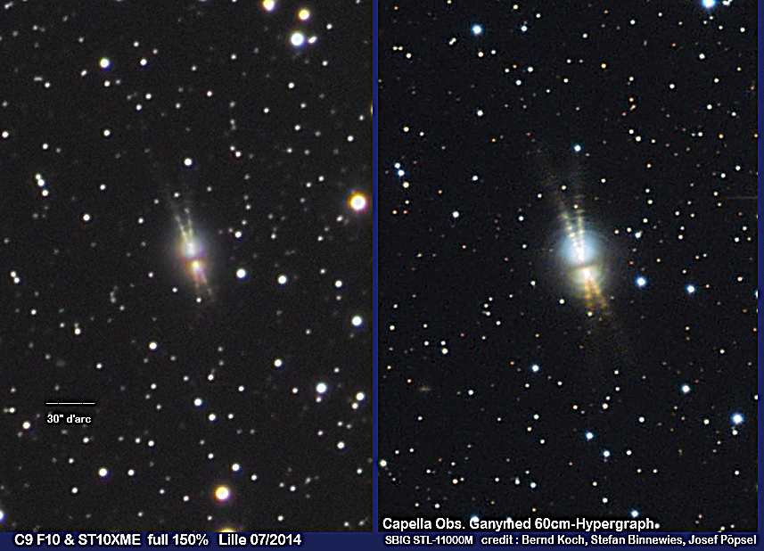

Du Nid de l'Aigle présenté précédemment on passe à l'Oeuf du Cygne :D
Après 4 années je suis revenu sur cet objet atypique et très peu connu. C'est du "Ciel Extrême" compte tenu de la taille et de la luminosité de cette NP. Il faut de bonnes conditions pour saisir ses faibles extensions.
Un peu d'astro, pour les interessés : Pk80-6.1 est une nébuleuse planétaire, ou plus exactement un proto planétaire. Elle est éloignée de 3000 AL et sa taille est de 27" X 18" d'arc. Elle brille à magnitude 12.5, facilement repérable sous forme de 2 spots lumineux sur une pré image de quelques secondes.
L'étoile en fin de vie expulse ses couches externes, mais un nuage opaque forme un cocon circumstellaire qui masque la naine centrale, seules 2 ouvertures polaires laissent jaillir la lumière, tels 2 trous de serrure.
Le gaz ejecté par pulsations forme une succession de "bulles", des anneaux concentriques éclairées par les autres étoiles proches.
Conditions d'acquisitions : Région de Lille, SQM 19.4, prises de vues dans le nuit du 07/07 dernier, 1 jour après le 1er quartier lunaire.
C9 à F10 et ST10XME. Guidage capteur interne Sbig. Monture G11 stepper.
Unitaire de 250 à 260 secondes. Echantillonnage 0.58" par pixel, seeing 2.0 à 2.1". Temps total luminance : 80 mn. RGB bin2 = 60 mn.

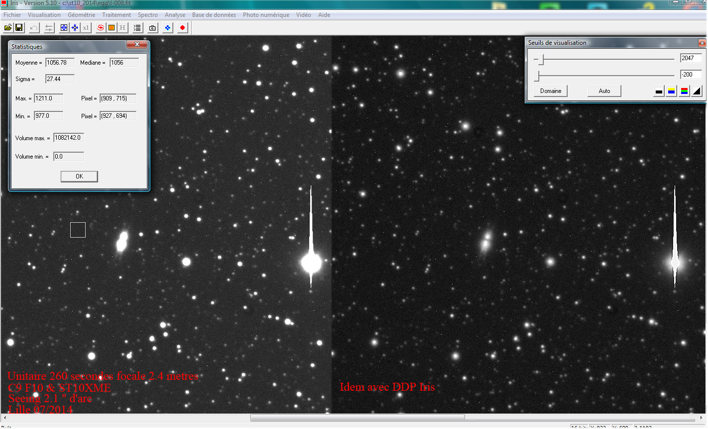

Une brute de 260 secondes. Le traitement DDP montre facilement les "antennes" :

Encore une cible 'de guerrier' ! ;)
On est pas loin de voir les ondes de choc les plus marquées sur ton image, peut-être tenter
un traitement un peu plus fort mais pas trop pour éviter des artéfacts ? :?:
Albéric
En effet, délicat de monter le signal sans créer du bruit ou des artefacts. Il faudrait un collecteur de photons plus puissant que le C9, une focale équivalente mais un FD plus court et donc un diametre plus important.
Ou poser bcp plus longtemps. Mais ce n'est pas gagné.
Jean Baptiste
C'est quand même bluffant l'image que tu obtiens avec un C9
Merci d'être fidéle aux images du Grand Noooord ;)
Le C9 marche très bien (à condition qu'il soit correctement collimaté..) aux faibles échantillonnages sous un bon ciel, et la ST10 n'est pas à la traine pour glaner les quelques photons.
Bluffant ! Je l'avais déjà vu sur ton site, elle est vraiment étonnante cette NP.
C'est vrai que l'on a l'impression que tu n'es pas loin d'avoir des détails dans anneaux!
On en oublie de regarder à droite :)
Avec ta permission, j'ai juste tenté une petite ondelette, par curiosité, franchement tu es vraiment très près de la vérité ;)
Albéric

Alberic :
Bien vu ! En effet, ton traitement montre un soupçon d'arc lumineux. On reconnait là le specialiste du planétaire :)

comment tu fais pour avoir des FDC tjs aussi parfaits ??
Avec le saucissonnage des poses unitaires, pas poser trop longtemps pour éviter un fond de ciel élevé (et surtout le bruit photonique associé). En revanche un nombre suffisant de brutes pour obtenir un RSB correct.

Ah non, je n'utilise pas ce système...;) je reste fidèle à la bonne croisée de fils pour dégrossir puis à la mesure de FWHM sur préimage.
