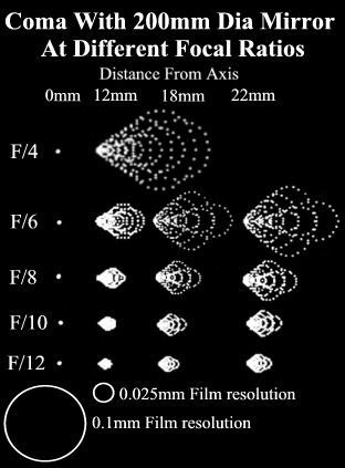

Tes étoiles qui se dédoublent, elles dédoublent vraiment ou elles partent plutot en éventail ? Dans ce second cas c'est plus ou moins normal, c'est une abération optique que l'on rencontre avec des newton au rapport Focale/Diametre court. Certains oculaire sont optimisés pour la rendre moins visible, surement que ton zoom ne l'est pas...

Salut Astro49 !
Pour rebondir sur ta question, je ne pense pas qu'il s'agisse d'un problème de coma. Les étoiles que je vois ne sont pas "allongées".
En revanche, ce problème de dédoublement d'étoiles se manifeste sur la moitié extérieure du champs, et est importante en limite de champs.
