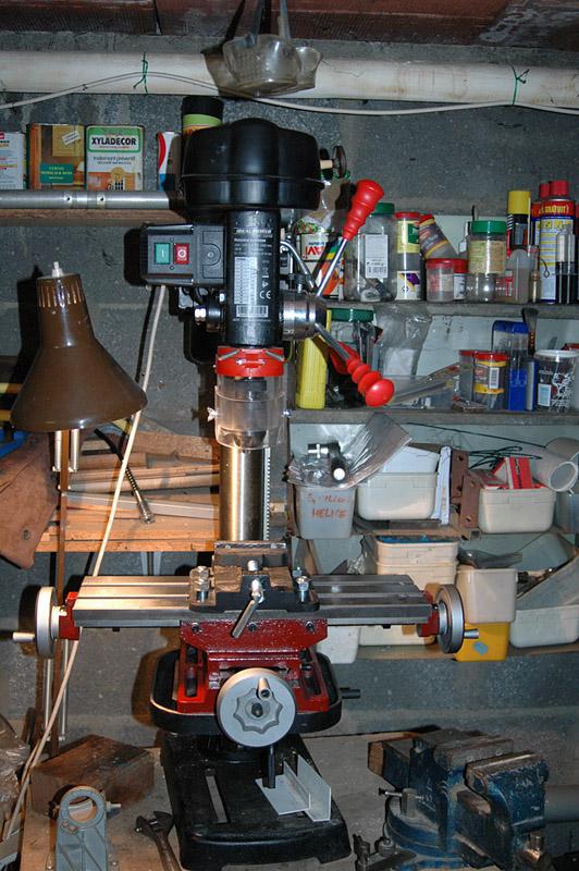

J'ai acheté ma perceuse il y a 5 ans chez Brico Machin.
Pour une somme modique je l'ai équipé d'une table croisée achetée chez http://www.dema-france.com.
Je suis entièrement satisfait de l'ensemble.
Dernièrement j'ai fait des perçages de 20 mm de diamètre en plusieurs passes : contrepoids en fonte pour ma monture.
La table croisée transforme la perceuse en fraiseuse et augmente beaucoup la précision des perçages multiples.
En tout j'en ai eu pour moins de 300€ (139€ + 129€) et on peut ne pas tout acheter à la fois.
Vive le matos chinois ;)

  chibani a dit :

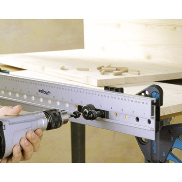

As tu déjà utilisé des canons de perçage sur un gabarit ?
Pour ce type de boulot ce sera largement suffisant.
Tu peux peut être aller voir en magasin celui qu'ils ont chez LeroyMerlin
http://www.leroymerlin.fr/v3/p/produits/gabarit-de-percage-en-serie-pour-tourillon-wolfcraft-e190433#&xtmc=gabarit_percage&xtcr=1
Si tu recherches un peu sur internet tu trouves de tout: de la pince avec emplacement pour canon de perçage à l'étau étudié lui aussi pour l'utilisation d'un canon de perçage.
