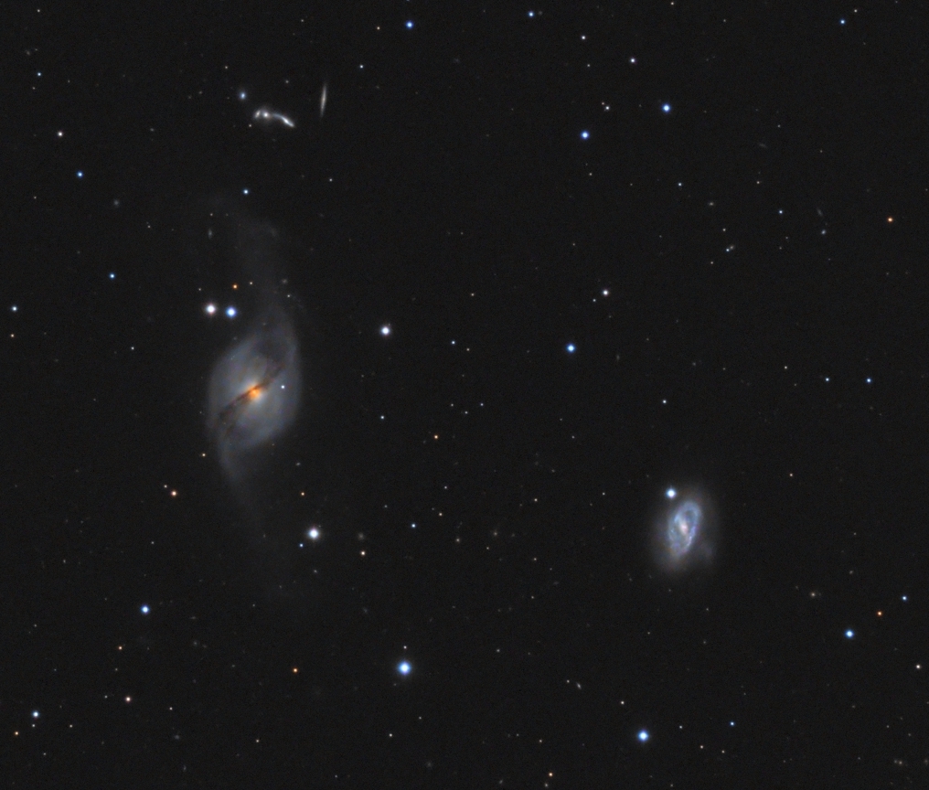

Cette nuit j'ai tappé dans la belle papillote galactique du challenge de printemps dernier :)
Allez-y goutez là et dites m'en des nouvelles...
Ciel assez lumineux près de l'horizon au fil des heures avec malgré tout un zenith assez correct.
Temps de pose unitaire 90s pour limiter la montée du bruit photonique.
Alors 90x90sec en luminance et 15x60s par couche pour le rvb.
Traitement avec 20bias,15flat et calibration de type overscan, je voulais essayer mais je pense que je ne le ferais plus a l'avenir... prétraitement plus long pour un gain nul a l'arrivée.
sigma brute de 90s: 140 adu :o, offset à 21.5 adu à titre d'information.
Ce sera mon unitaire minimum ici en ville, après ca fait beaucoup de temps morts avec le transfert/dithering.
sigma sur empilée: 12.5adu
12 adu sur stack sont encore un peu juste pour traiter confortablement ,ca s'est terminé avec l'anti-bruit habituel.
Température de -0.5 au crépuscule jusqu' a -4 a l'aube.
Echantillonnage imageur: 1.4"
FWHM pose courte en début de nuit : 2.25 à 2.5"

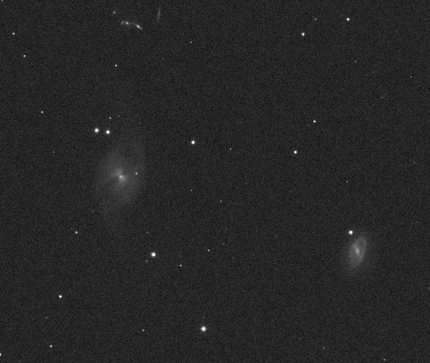

brute centrée sur le bonbon :
Crop pour le forum :
La full en lien direct sur astrobin :

Tu démarres superbement cette nouvelle année avec ce bonbon galactique qui est à croquer.
Un traitement que je trouve excellent. :wub:
Belle version :)
et des couleurs subtiles

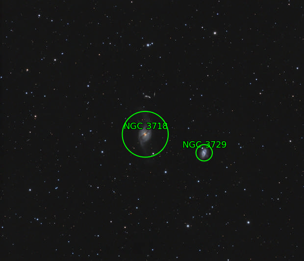

en fait, 2 ARP (214 et 322(Hickson 56))
le bonbec et aussi cet anneau de diamants de 3729

La balade sur la 'full' est superbe, avec une grande finesse dans les objets présents sur le fdc. Les galaxies lointaines vues par la tranche sont coupées au rasoir! :wub:

Cette image est vraiment excellente.
Tout y est :jolies couleurs même les étoiles, de fins détails dans les galaxies et des étoiles rondes partout jusque dans les coins.

Ouiiiiiii excellent !! :) Superbe de finesse, comme à ton habitude ! :) Par contre elle est un peu sombre, tu en as beaucoup sous le pied, tu devrais pouvoir la rendre un peu plus lumineuse :)

Beaucoup d'étoiles bleues dans ce champs... une dominante peut-être?

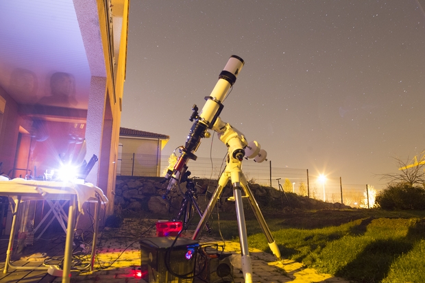

Mon spot secret, un endroit exempt de toute pollution lumineuse (ici en compagnie de carbune):

Cool. Il y a de l'antibruit dans cette image et je n'ose pas pousser par dessus, a tord peut-être?
