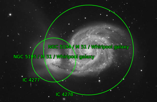

Crop sur m51 :

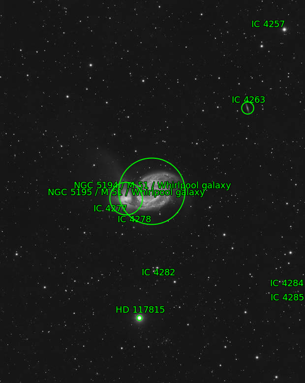

La full :

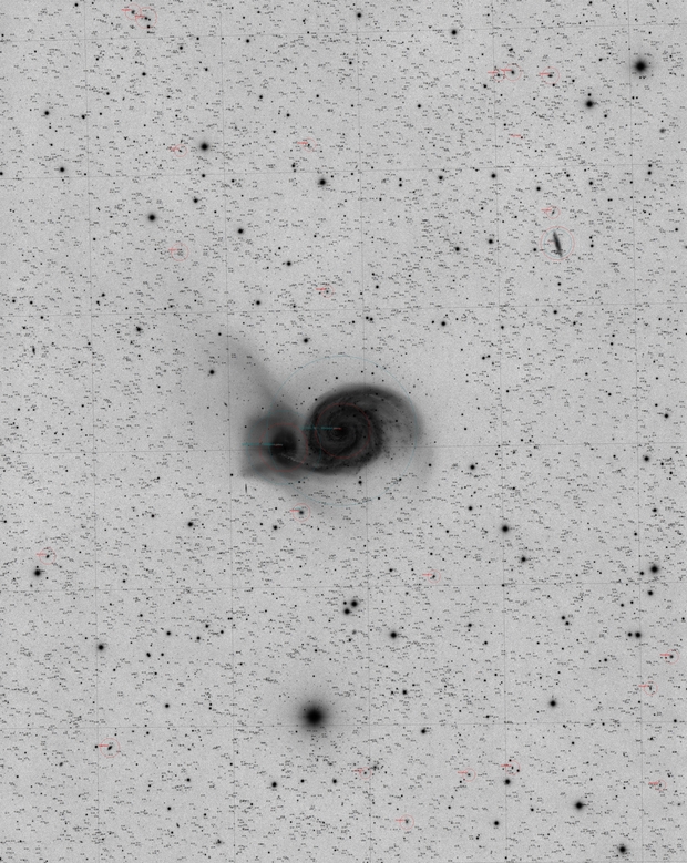

Négatif avec annotation magnitude limite (22-23) :

Hello les amis, c'est effectivement une belle image, mais si je puis me permettre :
l'échantillonnage : si tu es avec un TSA 120 et un réducteur tu es à 670mm de focale en gros, et avec l'ICX694 tu ne peux pas avoir 0.7" par pixels mais plutôt le double pas tout à fait soit 1.38"
Je suis en train de regarder ce capteur pour mettre sur mon 300 qui a 1200 de focale et j'ai 0.77" par pixel.
Un mélange dans les configurations? Et puis pour moi elle est un poil trop poussée sur les renforcements, les nébuleuses ne font pas "naturelles" sur la full. Trop blanches et marquées. Et un petit peu de "déception" pour le temps de pose, mais en même temps, si tu as un ciel "rose/rouge Avex" c'est plutôt bien :)

Il y a environ 3000 galaxies detectable sur cette image jusqu' a la mag limite:cool:

Biensûr que tu peux te permettre.
Tu es dans le vrai pour l'échantillonnage avec le réducteur j'obtiens 660mm de focale et l'échantillonnage d'acquisition est un peu supérieur a 1.4"/p.
J'ai fait référence a un échantillonnage "de sortie" car il a été obtenu par recontruction.
La technique drizzle est utilisée en planétaire aussi bien qu'en CP. Un des impératif est qu'il faille être en sous-échantillonage pour être efficace (fwhm < 2px)
Pas de mélange de configuration dans mes propos donc.
Les renforcements sont bel et bien existants en ce qui concerne le piqué global.
Pour les nébulosités, il n'y a aucun process localisé.
Eventuellement elle sont marqués du fait du temps de pose ?Il faudrait comparer le résultat avec une image et un temps de pose de même ordre de grandeur.

bjour , belle image bien piquée , ça fonctionne bien la lunette , j'ai visité la full , tu as de la coma sans doute à cause du réducteur , question si tu pose sans réducteur est ce que tu as un champ parfaitement plat ou non jc

Mag 23 avec les yeux de la foi ;)

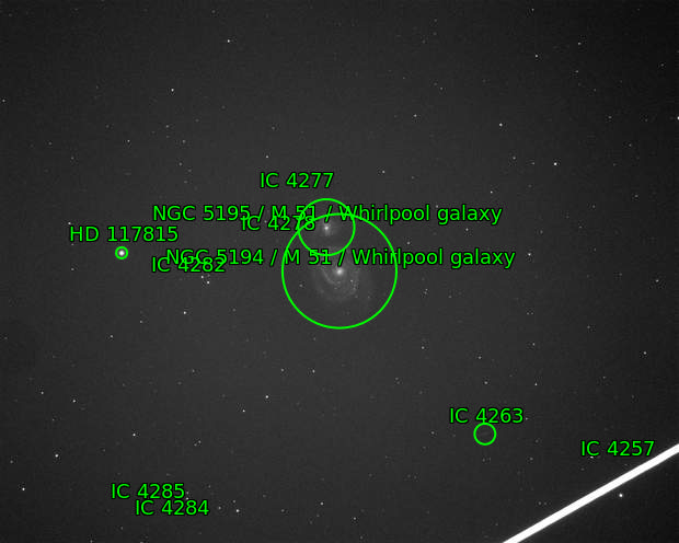

En bonus une brute avec le passage de la station spatiale internationale :wub: (full en cliquant):
